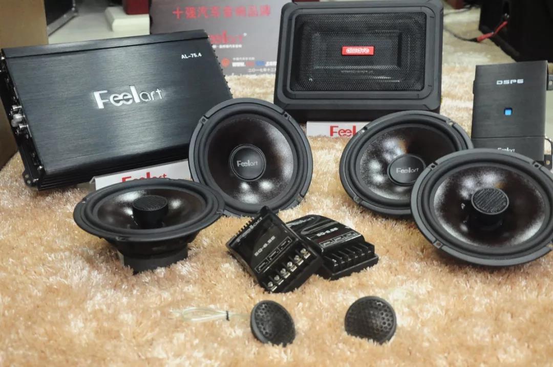

前声场:芬朗SQ-6.5E
后声场:芬朗SQ-6.5X
处理器:芬朗DSP6
超低音:超薄低音
功放:芬朗AL-75.4

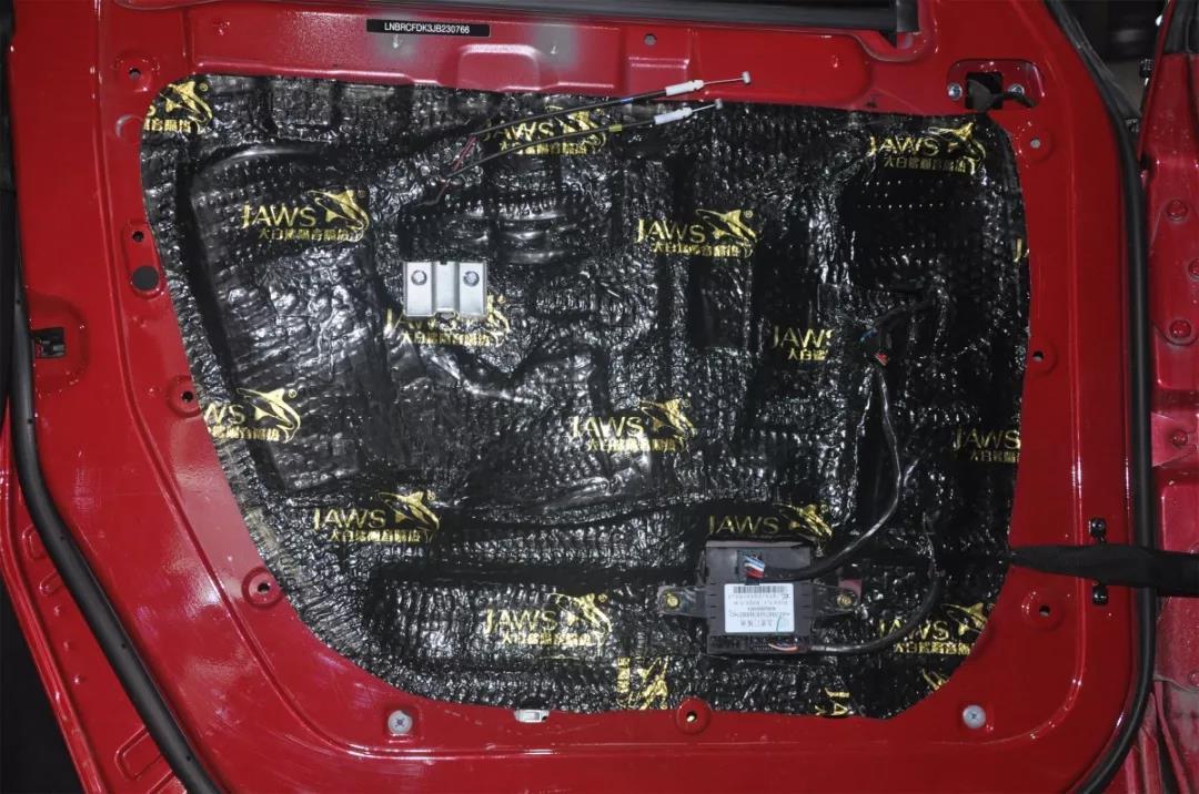

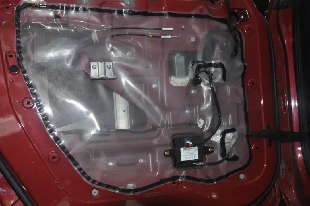

做好隔音是改装汽车音响的第一步,也是非常重要的一步,隔音能够有效降低噪音传播进入车里,而四门隔音效果明显,性价比高。
拆开门板,里面的零部件的安装非常的扎实,看得出在材料上的使用还是不错的,可即使是这样一款硬气的车型,隔音方面还是只有一层塑料膜,对隔音并没有什么用,直接撕掉。
开始为四门贴上隔音

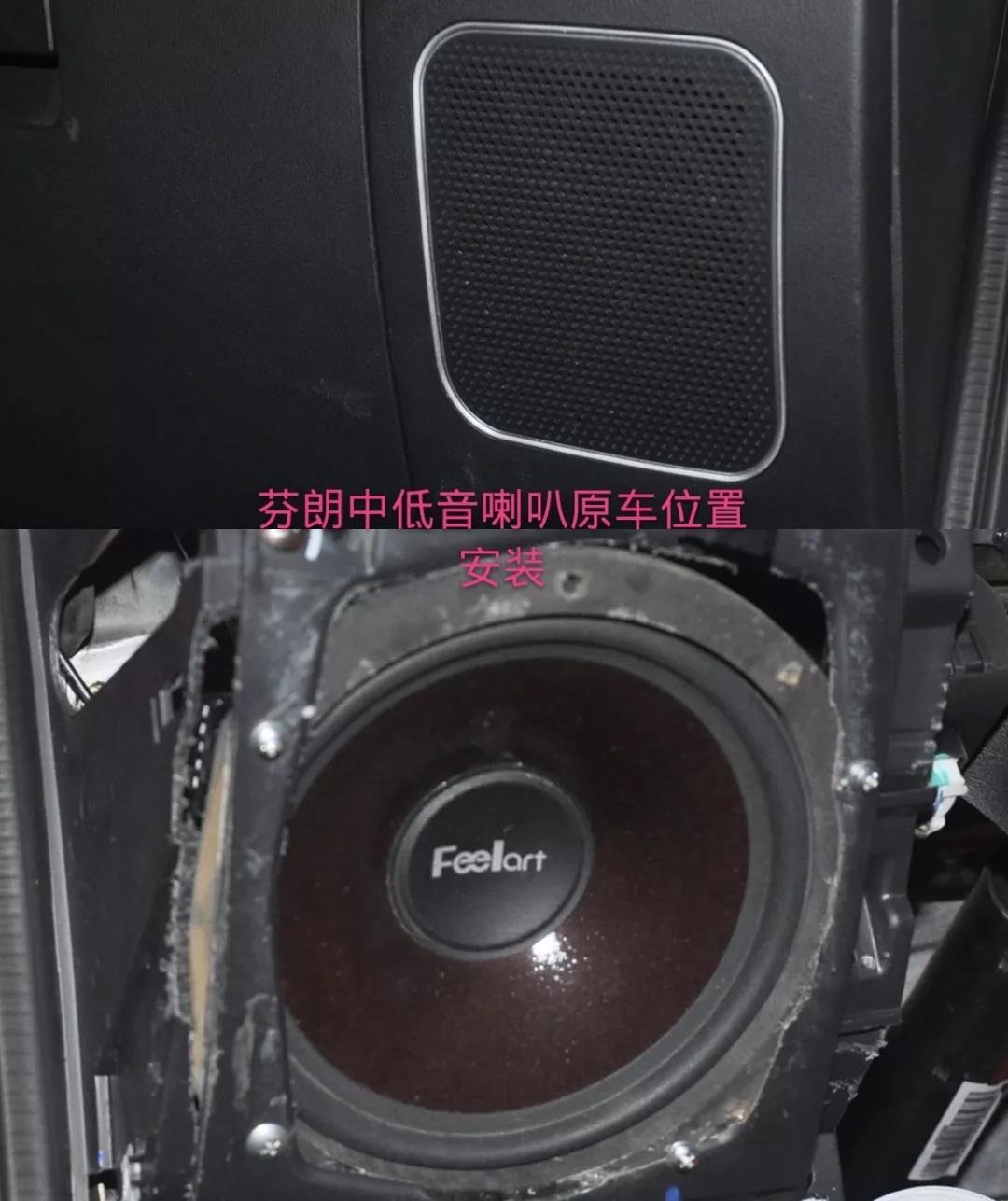

前声场选的是一款爆款的两分频喇叭芬朗SQ-6.5E,它的音乐表现力非常的平顺,性价比很高。安装的时候,装在原车喇叭位置就可以。

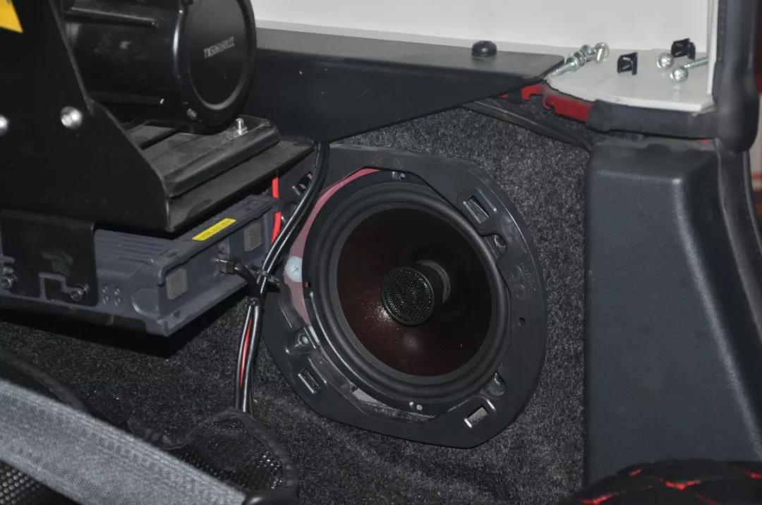

后声场选了同轴喇叭SQ-6.5X,这两款喇叭在材料的使用上几乎一模一样,但同轴喇叭的效果会差一点,同时没有分频器,比较适合安装在不常听的后声场。
后声场喇叭的安装

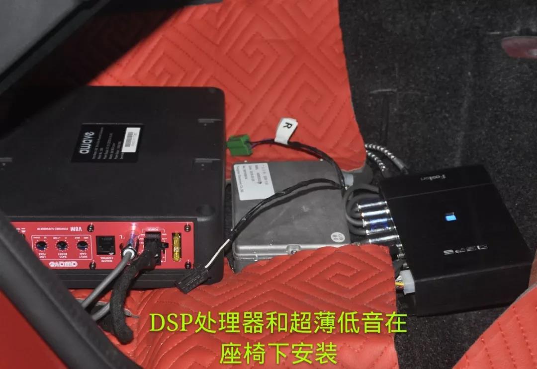

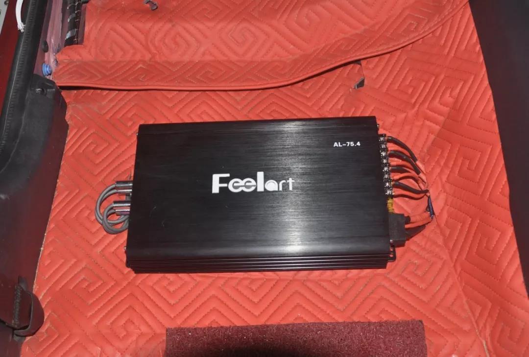

换了喇叭后,所需求的功率同样也就增大了,主机去推可能会失真,所以安装了同级功放芬朗AL-75.4,四路AB类功放,隐藏式安装在座椅下面,不占用车内本来就狭小的空间。
接着,为了弥补音响超低音,装上了一款超薄低音,也就是我们常说的“小钢炮”,同时也装了一台DSP6,让车主感受一下“舞台感”的魅力,芬朗DSP6是2进6出的处理器,高电平输入、低电平输入自由选择,主动2分频/被动分频等各种输出模式自由设置。而它最大的作用其实只有一个:让汽车原本在中间的最佳听音位置转移到主驾驶位置。
