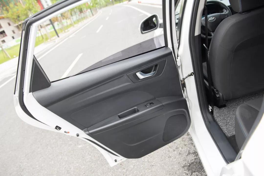

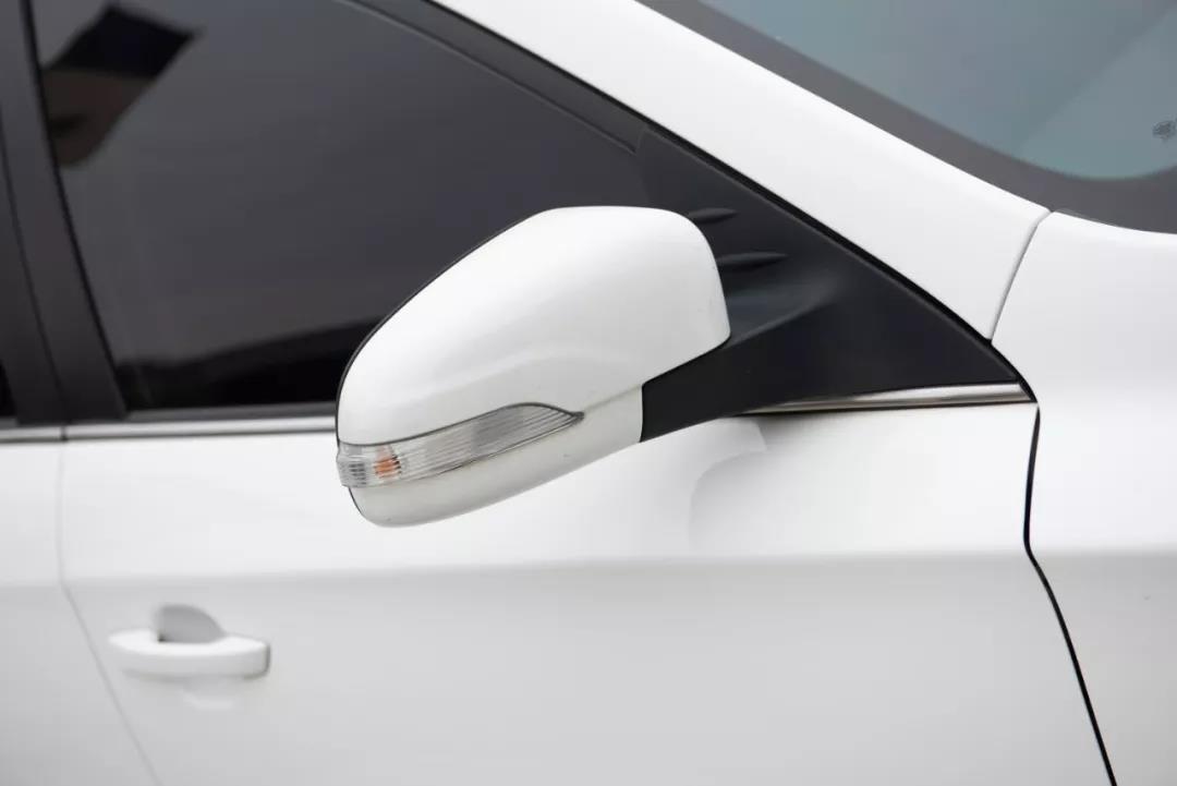

2、及时关闭门窗
人员离车后注意车辆门窗及时关闭,防止雨水进入车辆,以避免对内饰及相关配置产生浸水损伤风险。

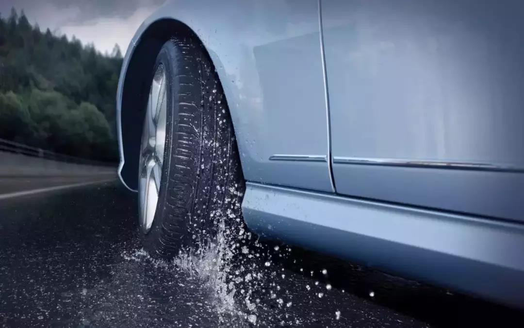

3、尽量避免涉水
车辆行驶过程,要避免涉水行驶,任何形式上的涉水都存在损伤电池的风险。如不得已涉水行驶,请先观察其他车辆涉水时车辆轮胎涉水高度,涉水深度参见车辆涉水标识,或根据旁边的参照物,例如行人,树木,还有前车,从而判断是否可以安全通过前面的涉水区域。涉水行驶时,车速不应大于5km/h,时间不能超过3分钟。

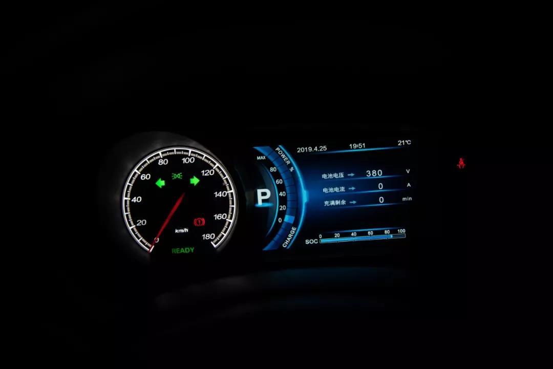

4、涉水行驶注意
车辆涉水行驶后,要先缓慢行驶,应轻踩制动几次,排掉制动器上的水迹,以恢复制动效果。发现异常情况,应尽早前往服务站进行车辆检查。若车辆泡水、涉水较深或仪表上出现故障灯亮起,请将车辆停靠安全地带并立刻致电当地销售服务商。
