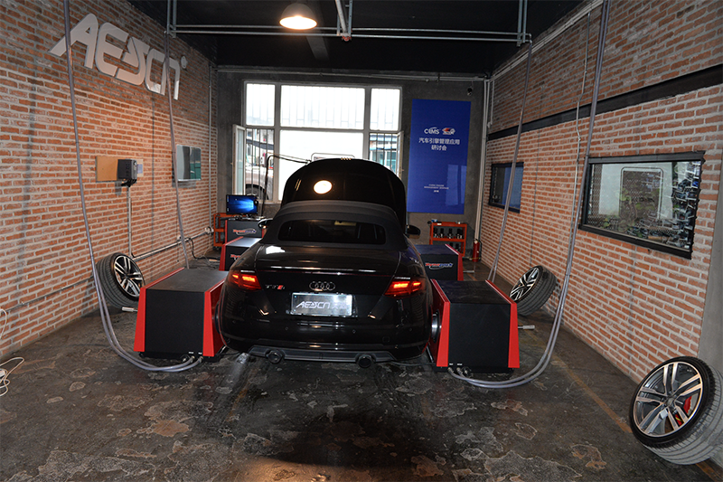

本车采用的是obd的操作方式,不需要拆电脑。
原车数据读取后发德国佬调校
国外调校完毕数据传回来,写入原车

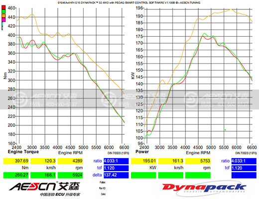

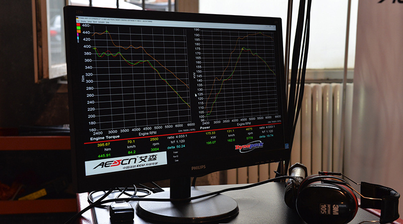

数据写入后再跑一下马力机,看下升级后性能输出曲线
一切以安全、稳定为前提,在不损伤发动机寿命提前下,将动力优化至最佳,同时符合车主的驾驶需求,DYNO马力机实测性能参数:提升27马力,50扭矩。
PS:不要只看数据大小,重要的是原车在4600转以后性能直线下降,因此后劲不足是典型特点,ECU程序调校后得到改善,后段区间内数据提升空间更大,整车动力持续强劲,堪称完美。
整体动力得到改善,起步提速更加迅速,4600-6000转动力提升极为显著,后劲十足!加速性能也非常好。车主很满意。
