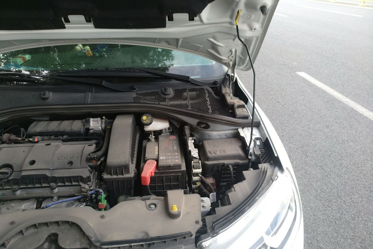

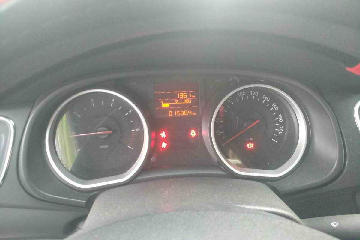

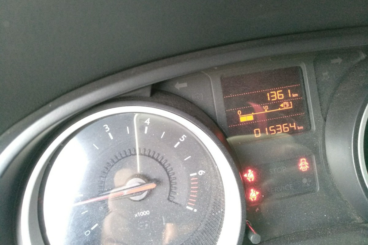

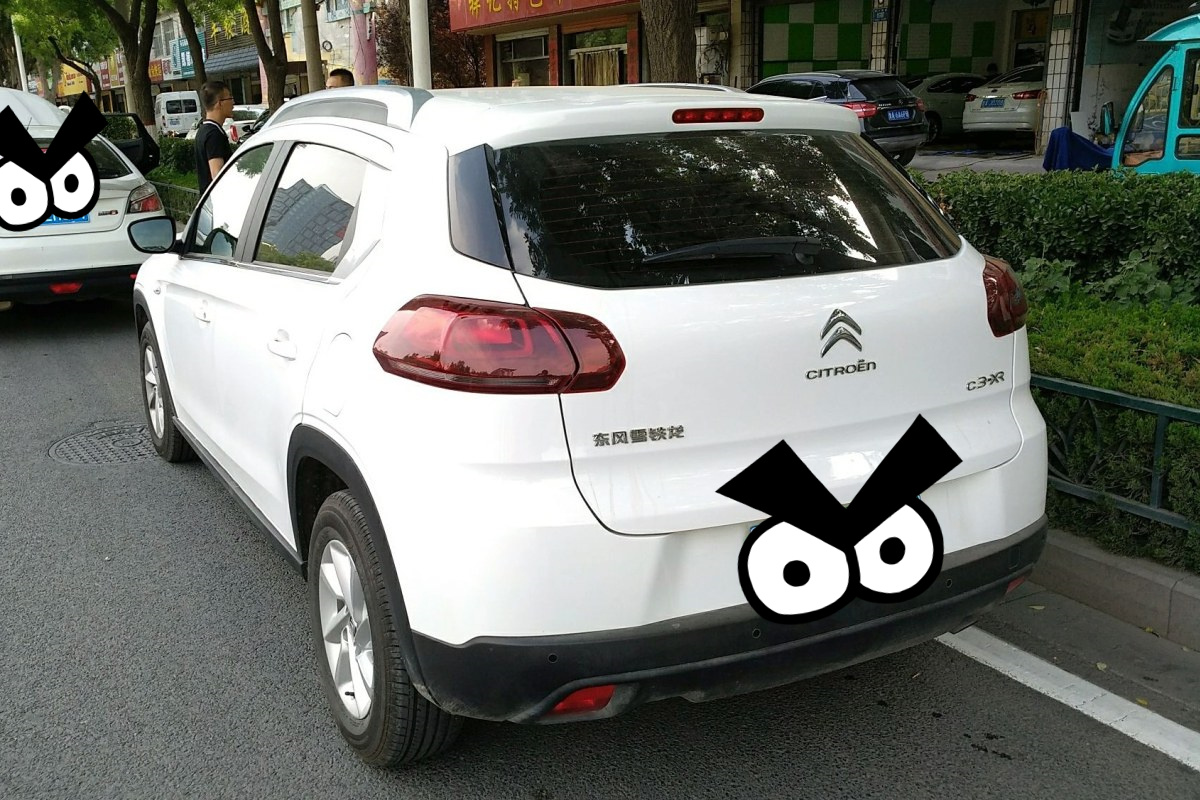

去年年底买的车,丐版C3-XR,车龄刚过半年。行驶里程已一万五千多公里,来做二保。

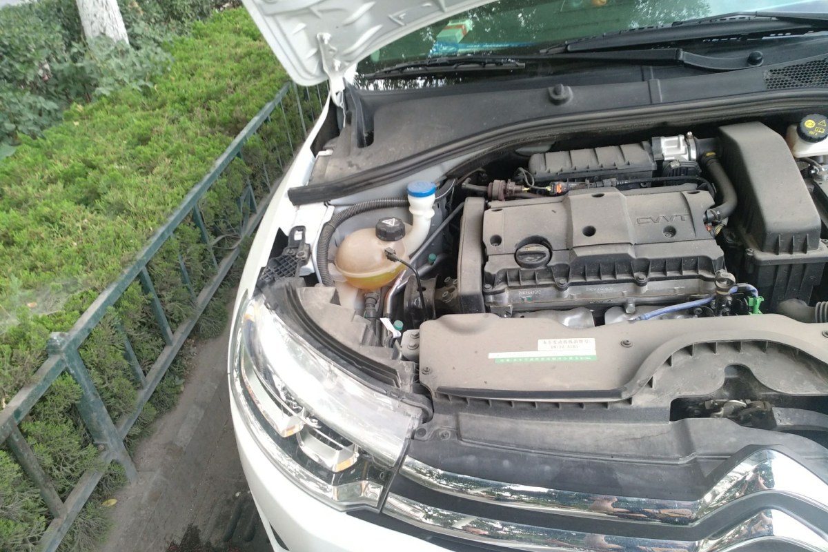

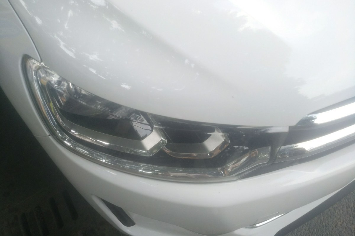

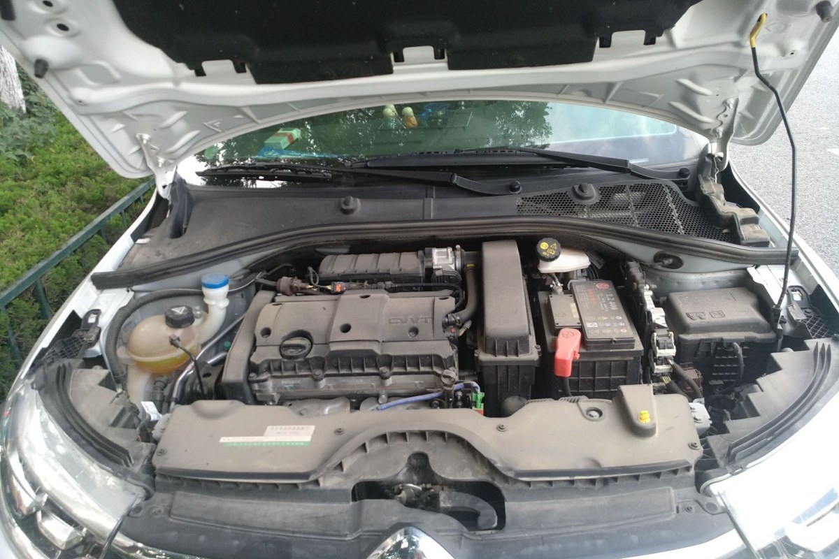

车身上两处小刮蹭,暂时不处理。此次二保也就是换换机油、换个机滤。添加一下玻璃水,看看发动机内其它油水是否充足、质量是不是合格。全身来个常规的大体检,目的就是把隐患的毛病扼杀在萌芽状态。然而,我们家这位年轻态、健康品,完全就木有发现有毛病的嫩芽儿,状态良好无异常!
二保里程一万五千多,车子这综合油耗6.6L/100公里

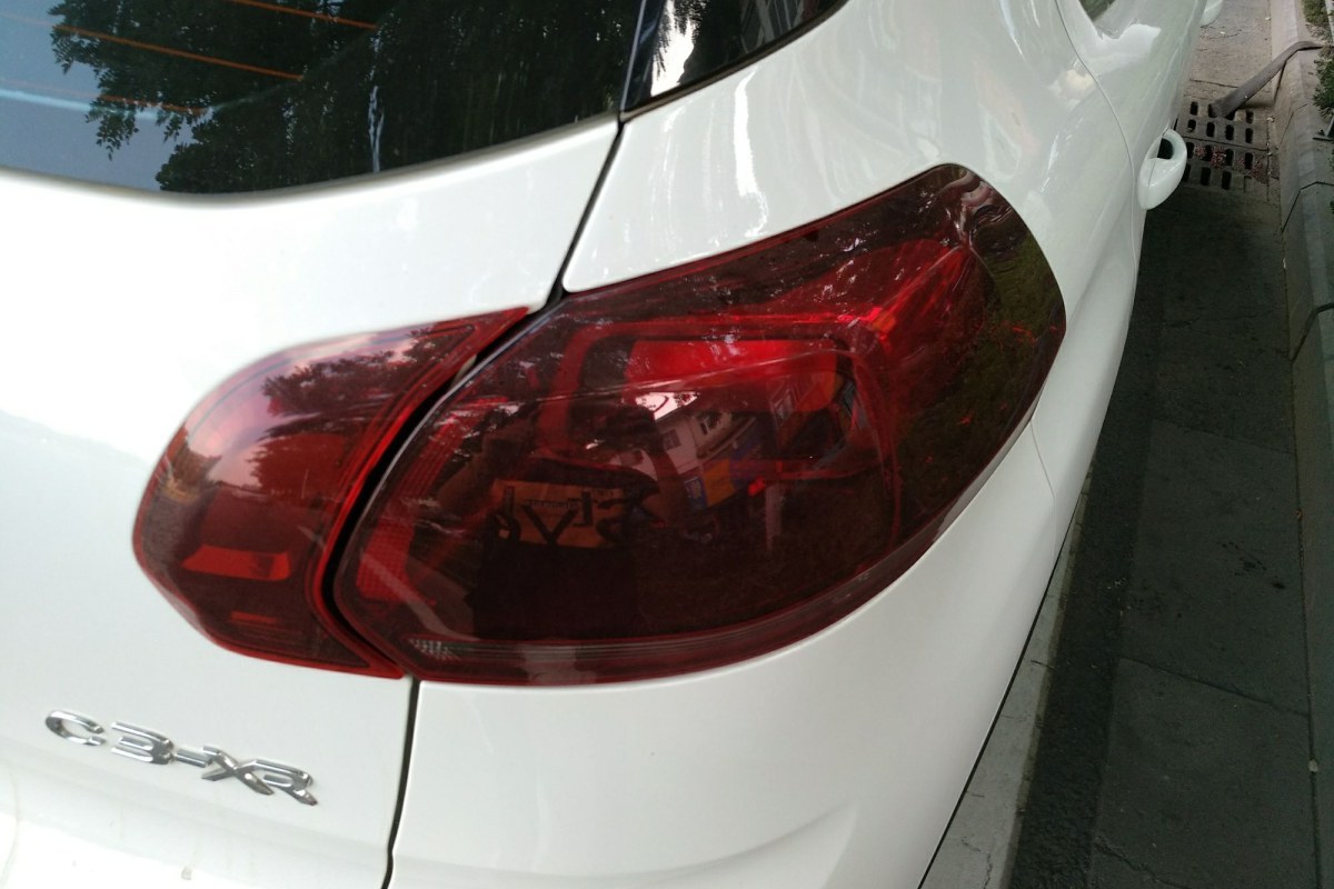

灯光,前后都炯炯有神

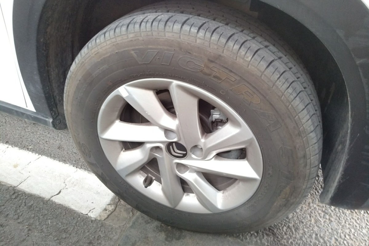

轮胎调整了胎压

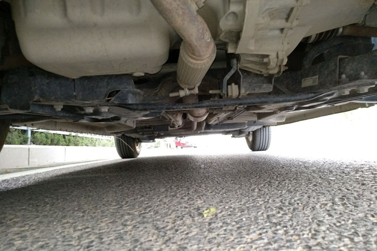

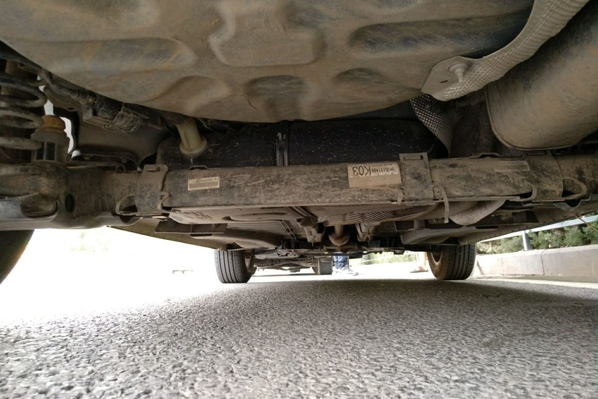

底盘啥啥毛病都没木有
网上淘了全合成机油,送了燃油添加剂,一并用了
专门还来了一壶发动机清洗油洁净一下发动机。 使用:
1、抽光光车子发动机中的旧机油先
2、倒入这壶清洗油
3、启动发动机,怠速约10分钟
4、熄火后,又抽掉清洗油,给机油一个倍儿干净的发挥空间
5、再加入新机油,换油完成!
当然:
1、清洗后,得先换上新的机油滤
2、清洗过程中,车子全程怠速,动肯定是动不得

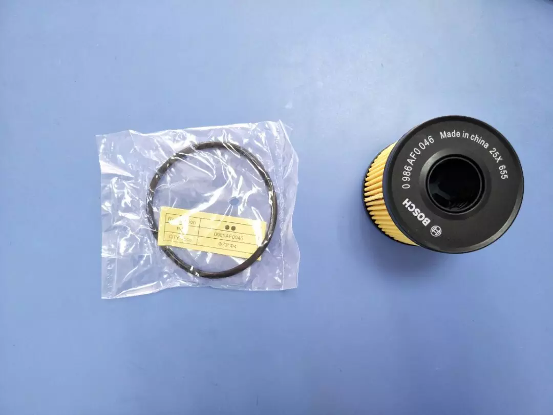

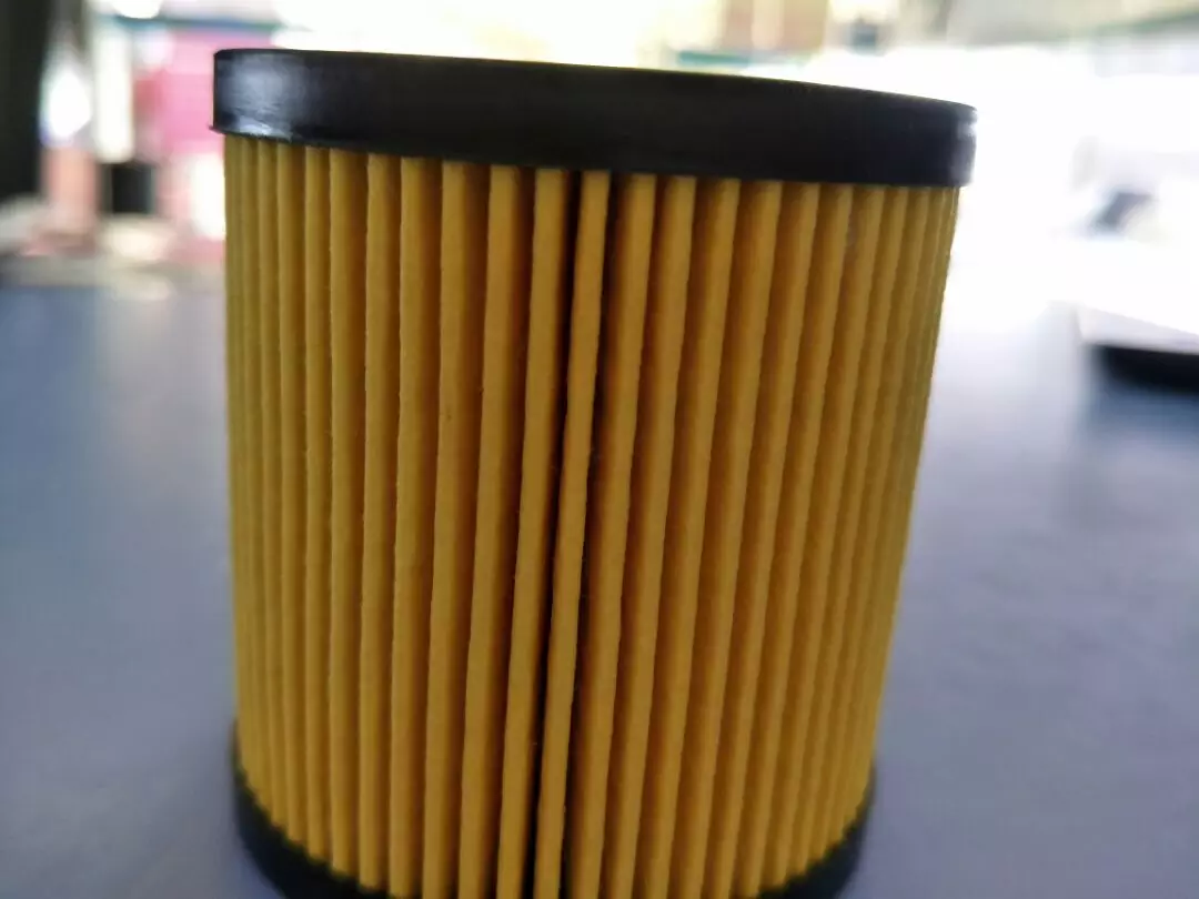

拆下来的旧机滤
待上车的新机滤
