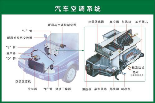

我们“927汽车生活馆”南湖店最近处理了不少车辆空调不制冷的问题。夏季高温不断,基本上是车开到哪空调就开到哪。空调工作不断,自然“压力山大”问题多多。小编这就带大家了解一下,哪几个问题最容易出现。

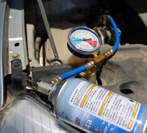

1.冷凝剂泄漏
空调不制冷有较大可能是缺少冷凝剂了。私家车空调冷凝剂的正常损耗一般比较小,但是冷凝器、蒸发箱、压缩机以及各种管道接口处都可能泄漏冷凝剂。

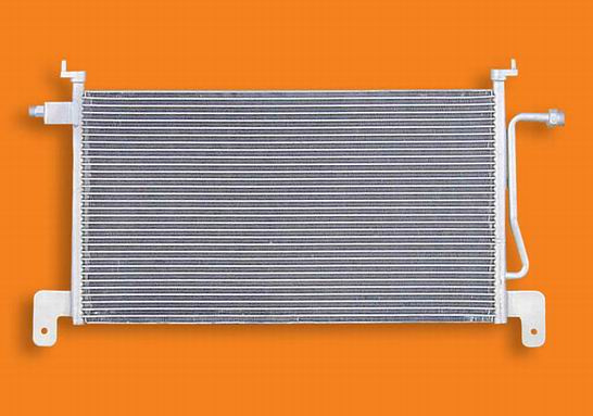

2.冷凝器脏腻
冷凝器位于发动机舱最前位置,行驶中,其表面极易受到的沙尘油泥等物覆盖,堵住散热网,进而导致空调散热不良。平时洗车的时候,可以顺便进行冷凝器散热网的清洗。

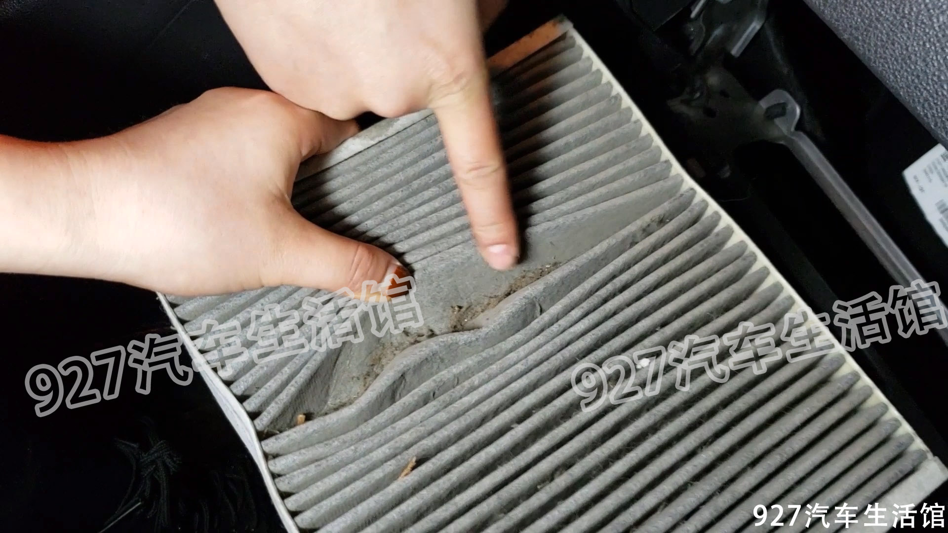

3.空调滤芯堵塞
空调滤芯属于比较常见的车用配件,作用是过滤空调风口的空气。一般空调滤芯出现堵塞时,制冷会变差,但不会完全不制冷。原因是风口阻塞影响了出风量,导致制冷效果下降。一般出现此现象时滤芯已经很脏并伴有异味了,很容易察觉,直接更换即可。

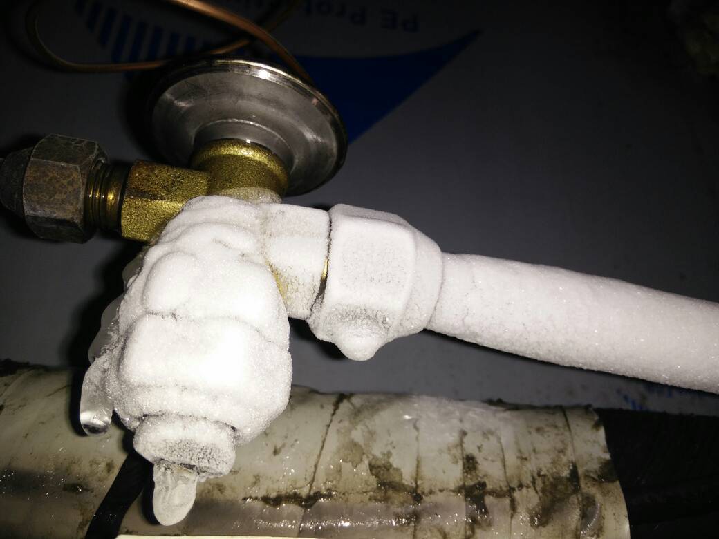

4.高低压管路阻塞或结冰
高低压管路在空调的长期使用中会积累灰尘出现阻塞,从而影响制冷。膨胀阀内部堵塞以及温度传感器故障等,可能导致高低压管路结冰。“927汽车生活馆”南湖店最近的一起汽车空调问题,就是与高低压管路结冰有关的。
