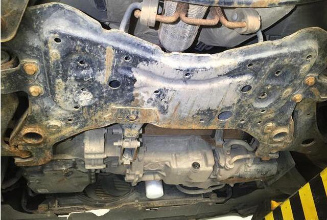

一、车辆底盘可以反映车辆的诸多问题
车辆底盘在通常情况下可以反映出车辆的诸多问题,如果车辆底盘经过水泡,地盘上的零部件便会出现锈蚀。
当然,现在的车辆多会喷涂底盘装甲,对底盘形成一定的保护作用。然而,底盘装甲无法保护水泡的侵袭,因为水会无孔不入。
在一些护板的衔接处就会出现严重的锈蚀。不过,在一些东南沿海城市,底盘锈蚀是一件比较常见的事情,这就有碍我们鉴别水泡车,所以检查车辆底盘是相对简单的手段,接下来检查水泡车方法将一一上演。

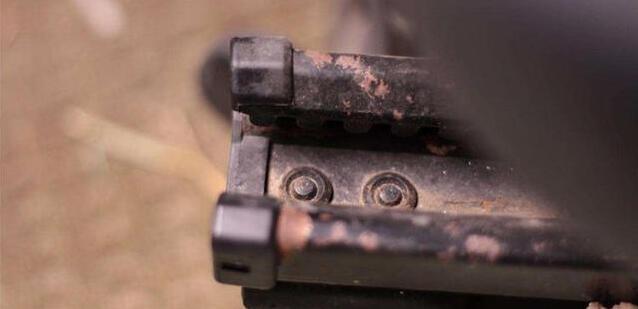

二、座椅,海绵可是非常能吸水的
在检查车辆的座椅时,我们要先看一下车辆座椅的滑轨与固定螺丝,如果驾驶舱进水,水最先淹没的地方便是座椅滑轨,那么座椅滑轨与固定螺丝便会有锈蚀。
同样,驾驶舱进水,修理厂或者商家修理水泡车需要拆掉座椅,固定螺丝便会留下拧动的痕迹,看到这里就要多多注意了。
检查完滑轨与固定螺丝,再来看看座椅本身。海绵泡水之后,弹性会变差,可以用手感知一下座椅是否有弹性。而且海绵并不会轻易被晒干。正因为如此,我们可以把想要购买的二手车停在太阳下关紧车门,经过一段时间,看车窗上是否有雾气,如果有则可以肯定车内受潮了。

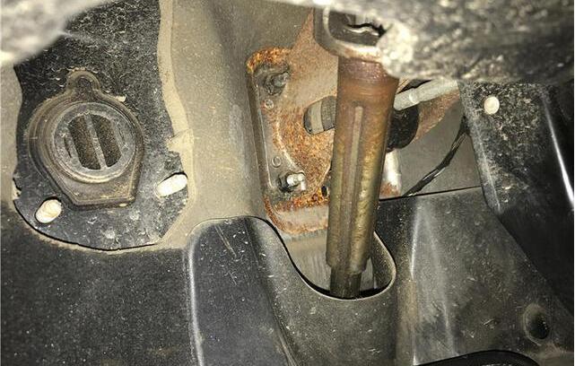

三、看转向柱的位置,车内最易锈蚀的地方
在弯腰检查座椅的同时,可以顺便看一下转向柱。车辆的转向柱往往不会有油漆覆盖,如果车内进水,那么转向柱的锈蚀将会非常明显。
不过,值得注意的是,像是转向柱这种没有油漆覆盖的金属零件,时间长了转向柱也会有锈迹产生,但这种锈蚀只会发生在裸露的金属表面。

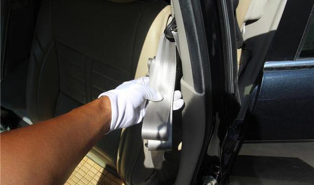

四、安全带,测量泡水车的标尺
其实,检查安全带来判定泡水车是一个非常行之有效的方法。
而在购买二手车的时候,则往往会忽视这个地方。了解安全带机构的同学应该知道,安全带是卷放在一起的,一旦发生水淹,不容易晾干,而且会出现水渍,像是小孩尿床一般。
如果去刷洗,安全带会起毛,也容易被发现;如果被更换,通过安全带上的日期或者螺丝有没有动过,依然能够发现问题。

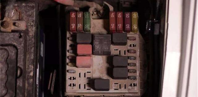

五、检查发动机舱,难清理的机舱容易暴露问题
如果车辆涉水,而导致发动机舱进水,便会留下更多的痕迹。首先看车辆大灯,如果机舱进水,大灯内部很有可能进水,同时还会伴有泥沙。
其次,发动机内有各种各样的线路与管道,如果排水车处理不及时,则会出现发霉长毛的现象。
如果发动机舱里的线束被重新包裹,线束的新旧程度与机舱的其他零件不相符,从侧面也反映出问题一旦发现重新包裹,很有可能是大修过,抬过发动机。同时水残留在发动机舱内,久而久之就会令电气接口氧化导致接触不良,或者紧固螺丝生锈。
最后还要注意机舱隔音棉是否泡过水,一旦泡过水,隔音棉背面就变成泥,而不是一层灰;此外泡水后,隔音棉里还会出现泥沙残留,可以用手摸出来。

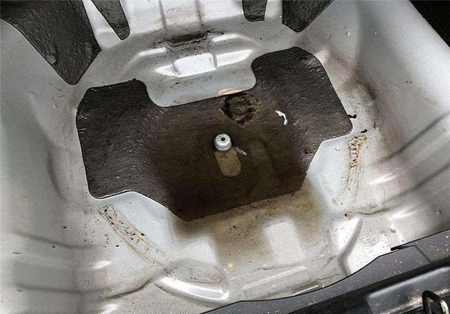

六、后备箱,检查水泡车的终极位置
后备箱里下面有备胎坑,看坑里有没有泥沙锈蚀。记得也要看一下备胎轮毂有没有锈蚀泡水的迹象。
