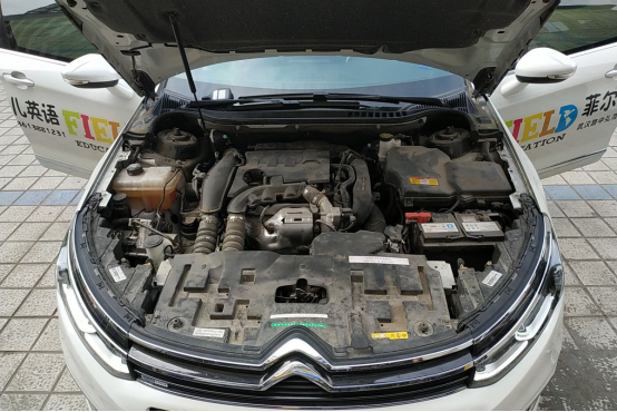

路边去了我熟悉的店做保养。师傅对这种超里程的那是见怪不怪,并说:一般都不会出问题,车子这个玩意还是很经造的,没得那么金贵。事实上检查的结果也证实了师傅说的话,车子没哪儿有毛病,冷却液也不缺、质也还在线。别的油水也做了检查,都正常。除了说空调滤比较脏之外,车子各方面都是正常的。机油也不是很黑,没见什么杂质,量也没额外的少,正常消耗了些。

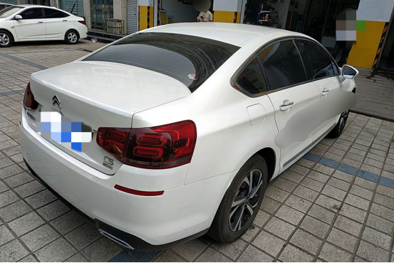

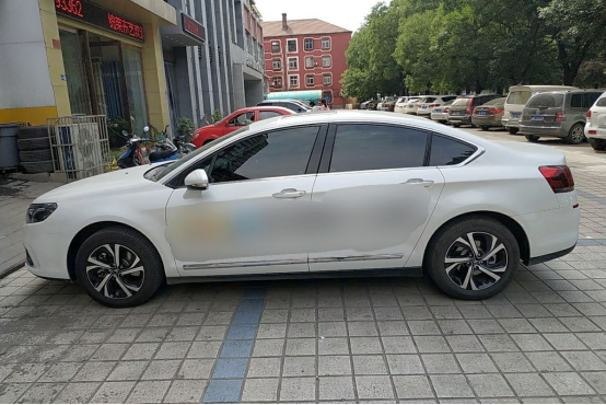

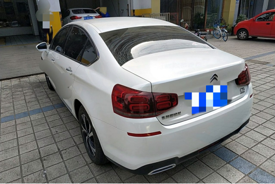

车子漆面没花

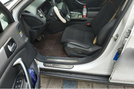

内饰各方面都套了一层,磨损小。车上用电设备都没问题。5月中旬,我给车子换了一对雨刮片,之前的不太刮得干净了。其余没啥问题
