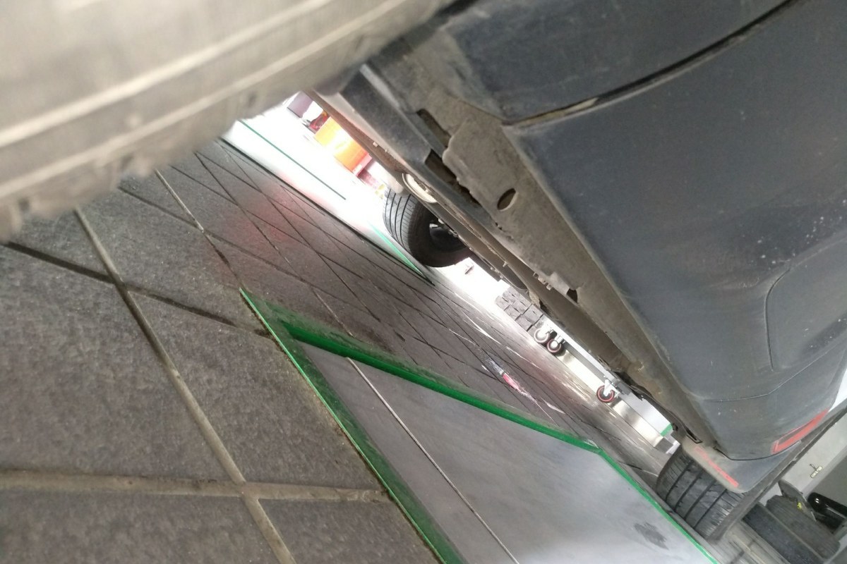

此次保养只换了机油和机滤,加了玻璃水、防冻液,还清洁了空调系统,以及空气滤
四保的时候,除了换那一大堆耗材,四滤、火花塞、刹车油、机油、防冻液之外,四个轮胎还调了位置。调位置之后动平衡和四轮定位都做不做,我也请教了一下。
1、动平衡一定要做。无论是更换新胎或是对车子轮胎进行了拆装就需要做个动平衡。因为在轮胎从新安装在轮毂上一般不会100%的平均受力。如果不做个动平衡那么很可能随着我们行驶车子的时间增加,导致轮胎偏磨甚至会使得轮胎抖动的汽车部件损坏。所以,只要拆卸的轿车轮胎尽量还是要做动平衡。因为这样才能减少车子轮胎的不正常磨损,从而增加轮胎的寿命。
2、如说四轮定位不是必须做的,但是如果车子的前轮的轮胎花纹磨损不均匀那就有必要做个四轮定位。如果磨损均匀而且车子不跑偏那么四轮定位可以一直不用做。如果是均匀磨损证明轮胎处于正常而且非常好的位置。其实,四轮定位主要是让我们的车子走的是直线,为了使车子的轮胎均匀磨损。因此如果轮胎均匀磨损就没有必要做四轮定位。
