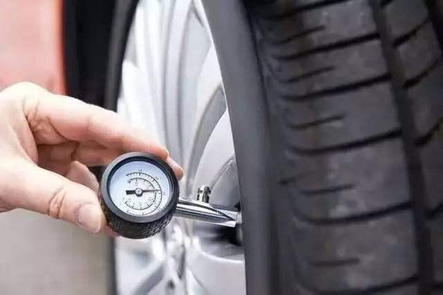

1.注意胎压是否正常
胎压即是轮胎内部空气的压强。正常的胎压才能让轮胎均匀磨损;胎压过高或者过低时,都可能导致轮胎局部磨损过重甚至爆胎。具体值可以参考油箱盖或是主副驾门边的胎压标识。夏季用车,建议把胎压调至低于标准胎压10%。

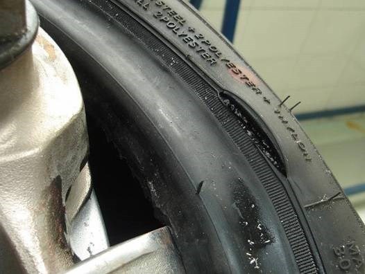

2.关注轮胎的使用状态
检查是否有鼓包、伤痕、扎钉、磨损过重或者卡有异物。在胎面花纹沟所剩深度1.6mm位置有磨耗指示标志,车胎磨损至此标志必须更换。备胎也应时常检查,做到有备无患。此外,即使保养再好一般使用5年左右也需要更换。

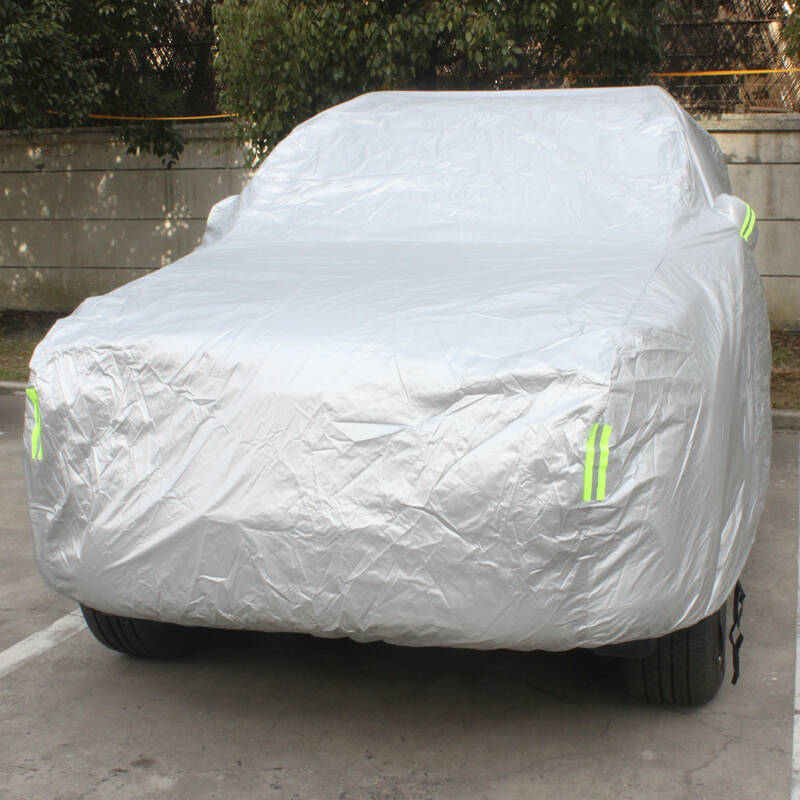

3.避免暴晒
尽量选择阴凉处的停车位,避免暴晒,可以考虑使用防晒布。

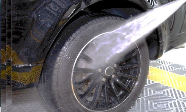

4.合理降温
长时间暴晒或者在高温路面高速行驶过久时,轮胎温度会很高,应该停靠在阴凉处降温;尽量不要使用洒水等方式降温,骤热骤冷极易损坏轮胎。
