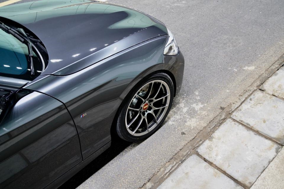

轮毂。绕不开BBS,订货等了3个月。BBS RF 单片锻造,18寸 8公斤。
数据8J ET35 9J ET47,适合一系。
日本BBS在富山县工厂外景实拍
开箱
轮毂盖细节
BBS RF
DB色
这应该是目前成都安装轮胎最靠谱的改装店了,绝不伤轮毂

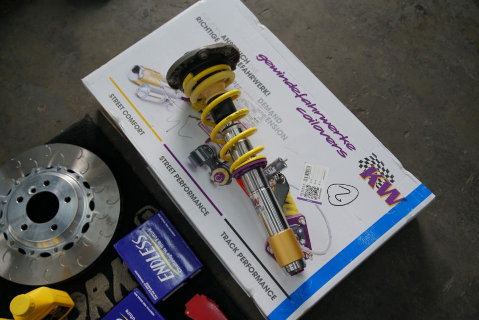

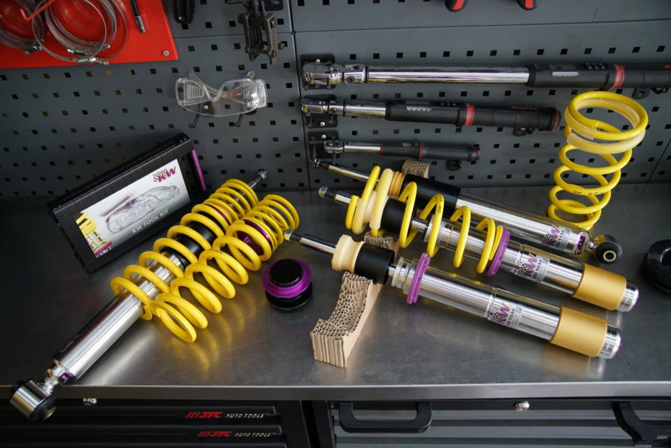

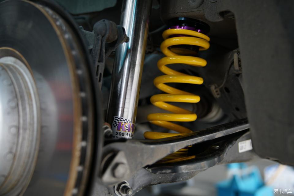

避震啊,也是很老套了。KW V3没得选,B16太硬。
不符合用车环境
原车塔顶
开箱了
经典的紫色
施工
已经上车了。
这里提一点。KW V3在设计之初就已经考虑了因为避震高度降低后李子串与防倾杆角度的变化问题,所以不需要再额外更换可调李子串。
有强迫症的朋友可以更换。

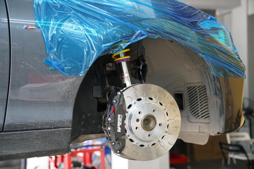

刹车。AP racing 9660 6活塞卡钳 赛道设计,后期可能会有异响。
安装时请记得清理轴头。

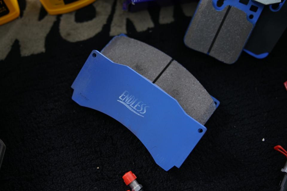

日本国宝级刹车皮,ENDLESS MX72。手工制作,低粉尘。乐天海淘的,价格合理。

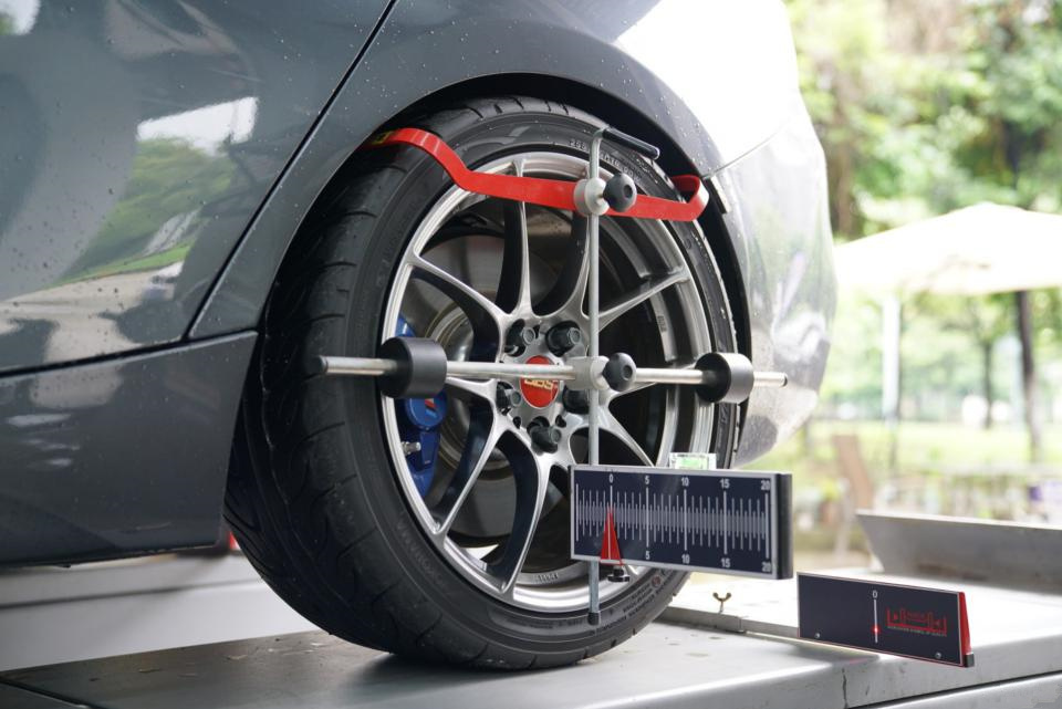

四轮定位,请一定要找经验丰富的改装店做。
不同的数据,会对驾驶感受有着极大的影响。
