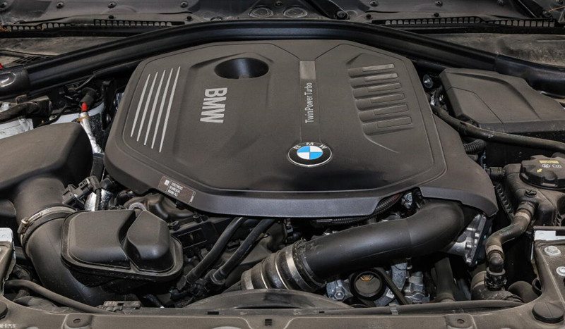

宝马440i xDrive配备着代号B58B30A单涡轮双涡管引擎的3.0T发动机,马力和扭矩相比之前的N55B30均有一定的提升,虽然缸径变小但行程更长,也就说它不再是一款偏高转的发动机,而是更注重低转速下的扭矩输出。数据方面达到326马力/5200-6500rpm和450牛·米/1380rpm,匹配一台8速手自一体变速箱,可承受扭矩比老款也有所上涨。
虽说B58比N55款有动力优化,但相比M系依旧差距明显。这也难怪,B58B30是宝马模块化平台设计理念下的产物,相比M4的S55B30的发动机虽然排量一样但是缸径更小,压缩比更高,更偏向于燃油经济性的调校,使得宝马440i从本质上区别于M4。但是有趣的是两台车0-100km/h成绩都可以进4秒,加上30万左右的差价,就促使很多4系车主萌生变身M4的想法,如果是B48款的425参考M4去改装稍显牵强了,但440是绝对有这个潜质的。
对于外观及内饰来讲现在改装的市场已经非常成熟,整套M POWER的套件都可以匹配,甚至改成GTS都有办法,而最主要的,也是最核心追赶M4的必然是发动机动力系统的优化。艾森针对宝马440i B58发动机已发布定制程序方案,提升空间为:74HP/130NM,与M4已经无限接近(宝马M4原始参数:431HP/550NM)。

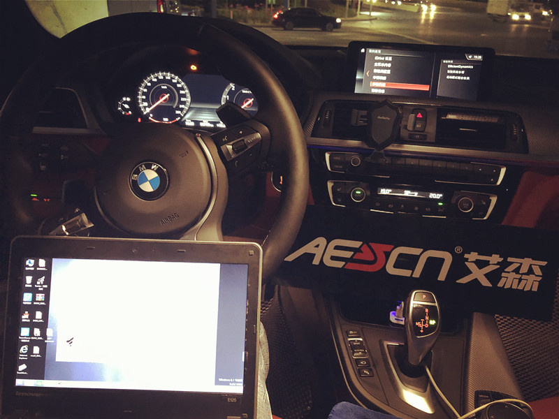

1. 车辆检测
2. 动态数据记录(有效保障程序品质)
3. 读取原车程序
4. 根据测试数据和车主升级需求制定调校方案
5. 程序调校
6. 植入升级后程序
7. 升级后车辆检测
8. 再次动态数据记录(确保数据达标,打破只凭感觉判断程序好坏的验证方式)
9. 合格交车,不合格重调优化至合格交车

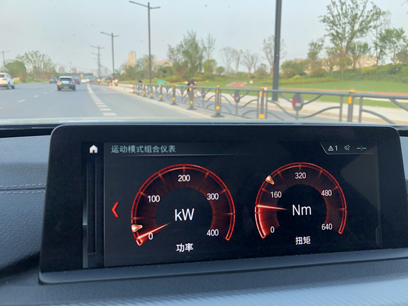

试驾反馈:
充沛的低扭配合暴躁的中后段动力输出,在道路上很难遇到对手。提速阶段越踩越有劲,稍大脚油门会发现动力源源不断,从100到200的加速区域非常顺畅,动力随叫随到,这样强悍的动力储备让你在提速过程中自信满满!
