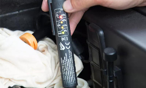

——若是车辆正常行驶的时候,发现刹车踩起来软,这个时候就需要检查刹车油了。可以使用刹车油检测仪来检车刹车油是否变质。
通常情况下,汽车每10000-20000公里就要检查一次刹车油,两年或者30000-40000公里就需要更换刹车油。若是用车环境比较潮湿可以缩短更换周期。

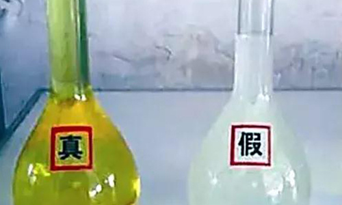

调查结果表明,市场销售中的刹车油近八成属于低档产品甚至伪劣产品,不但效果差,还会损坏刹车系统,造成驾驶隐患。
小漆哥提醒,劣质的刹车油通常带有酒精味,像水一样,且里面可能存在悬浮物,有的还会出现凝固现象。合格的刹车油形同蜂蜜,颜色为淡黄色或深黄色,受摩擦时生热很快。
