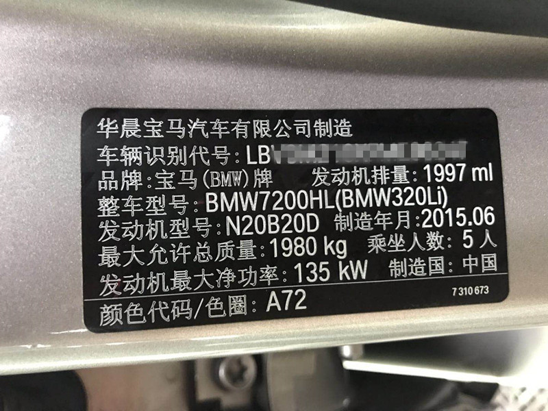

进入正题,这是一位河北当地的宝马320Li N20车主,早期由“某南方品牌”工程师上门施工升级,首先来看下刷ECU后的状态:

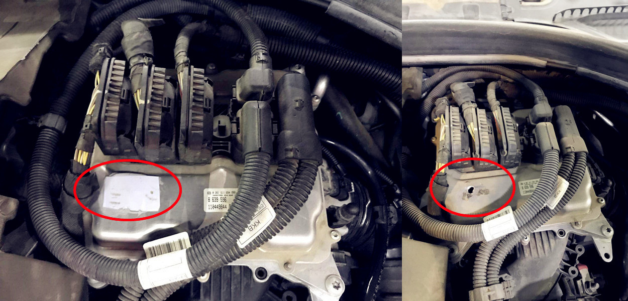

1、施工过程ECU外壳被钻孔,后续封装基本没打什么胶,明显看到ECU上的洞就一直这么存在着,用简易操作模式可以理解,但这善后处理心也够大的。

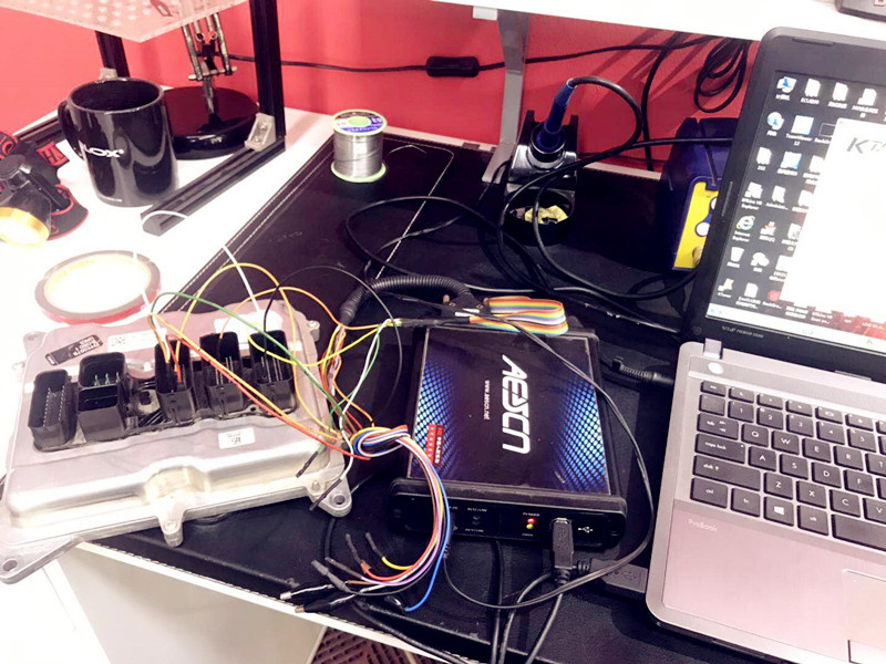

无奈之下肯定第一步想恢复数据,然后再考虑下一步,以下内容来自艾森:
工程师首先使用宝马专检和工程师软件进行原厂数据恢复,恢复数据的过程中,发现现车的程序居然写的是宝马B48调校程序,直白来讲,就是将宝马 B48调校后的灌装数据植入到这台宝马N20中!!!这无疑是在用车主及车的安全来赌,得知结果车主很是吃惊与愤怒,但更多的还是无奈。欣慰的是,艾森工程师原厂数据恢复成功,试驾无任何故障与异常。

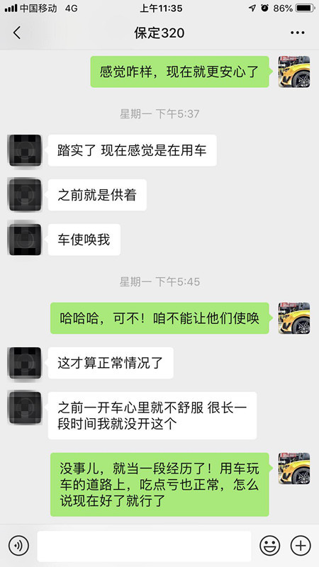

根据车主需求和现车状态,针对这台宝马320定制程序着重在市区驾驶的乐趣上进行优化,起步、提速、走走停停的感觉比之前舒服,车子动力输出变听话。相比较灌装程序的一味激进输出,发动机工作状态更为科学合理,用车主的话叫“不管怎么说心里踏实了,不用老担心着了”!
