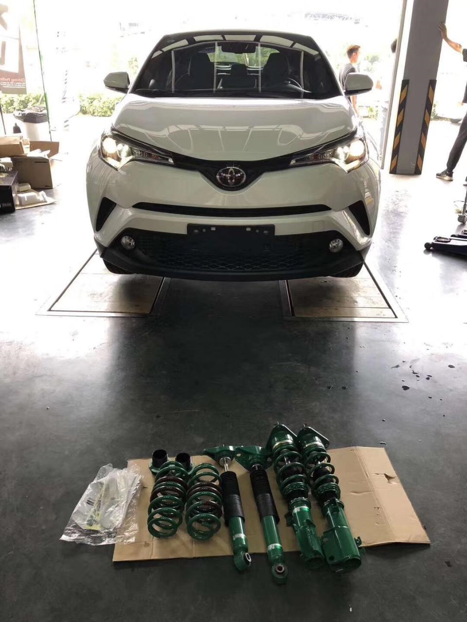

入手的这套Tein避震,口碑,价格,性能,综合性价比高
简单说一下这套避震的数据,详细的可以查官网
避震弹簧系数,前5 kgf/mm,后5 kgf/mm,标准车高,前-35mm,后-45mm
绞牙避震的好处就是高低可以调,软硬也可以根据自己喜好调
喜欢操控就调硬点,喜欢舒适就调软点,阻尼16段可调的

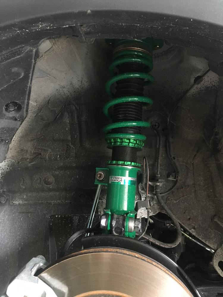

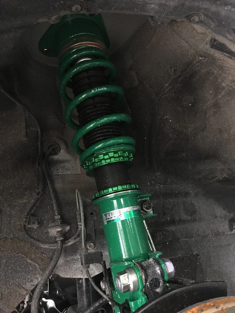

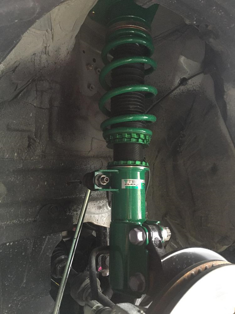

话不多说,来几张装上tein避震后的图
tein避震,走街舒适性都不错
tein避震,走街舒适性都不错

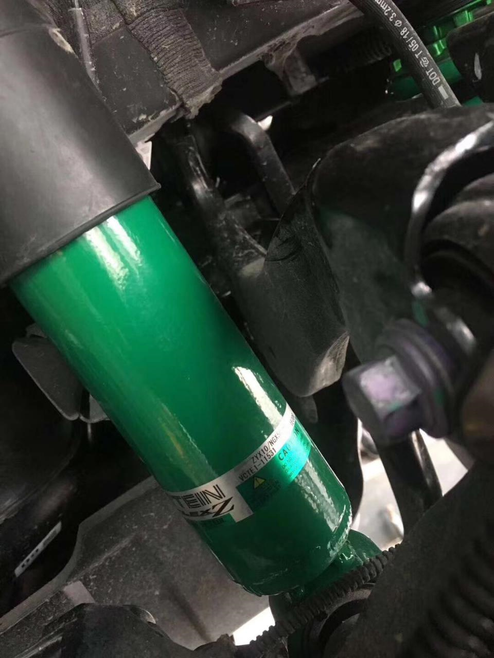

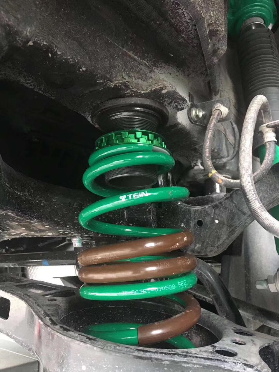

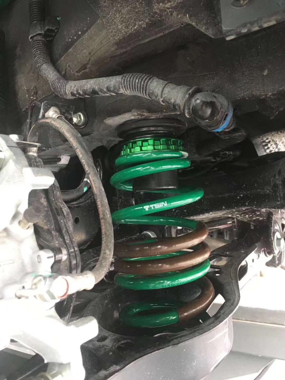

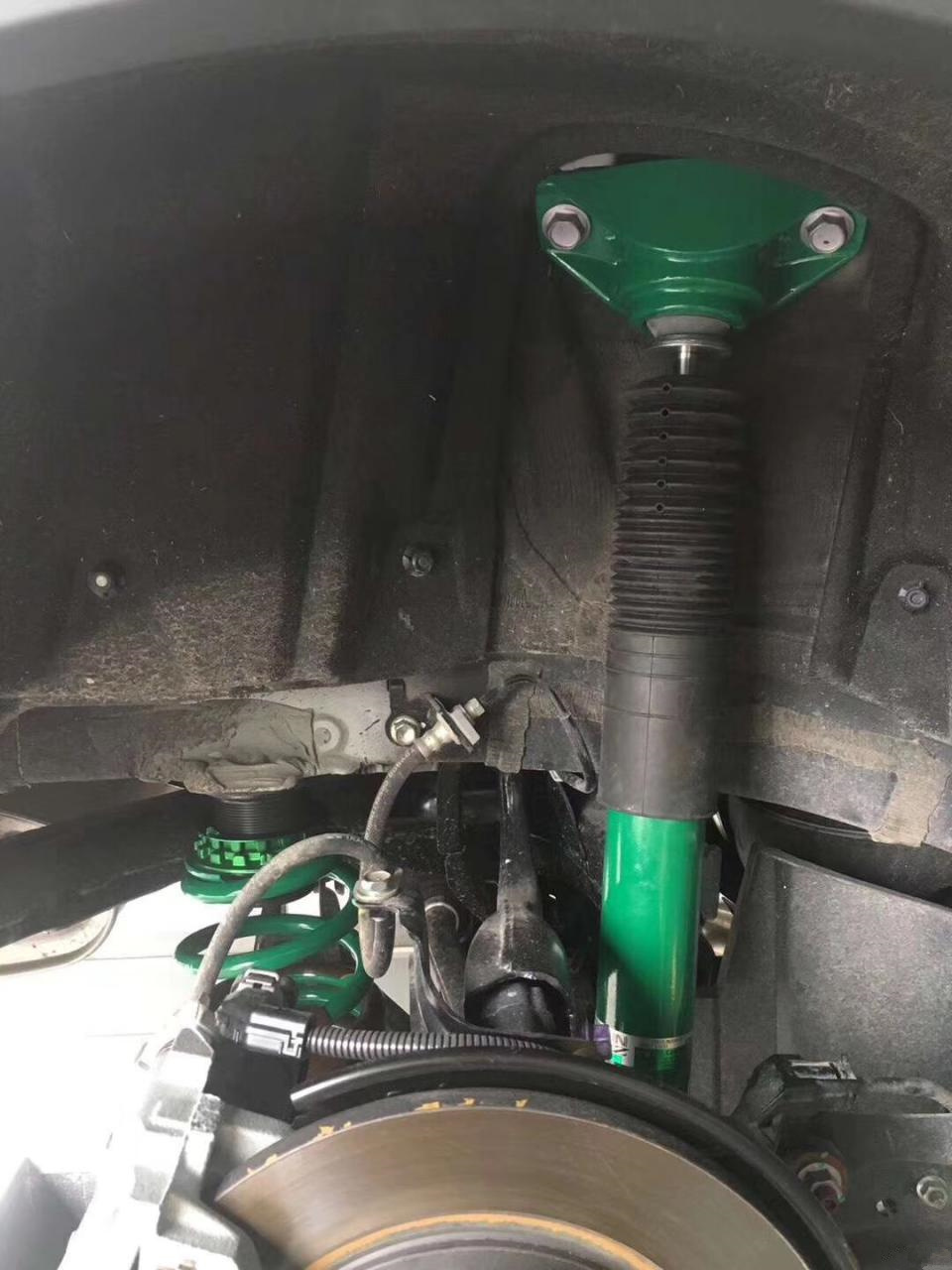

后避震效果图,CHR的避震是机簧分离式避震
嗯嗯,避震安装算是完成一半了,接下来就是调试,安装避震是简单,调试就考验师傅的技术了

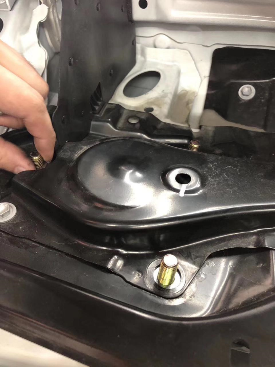

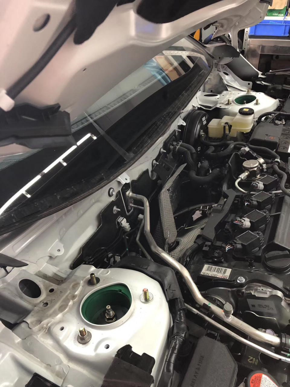

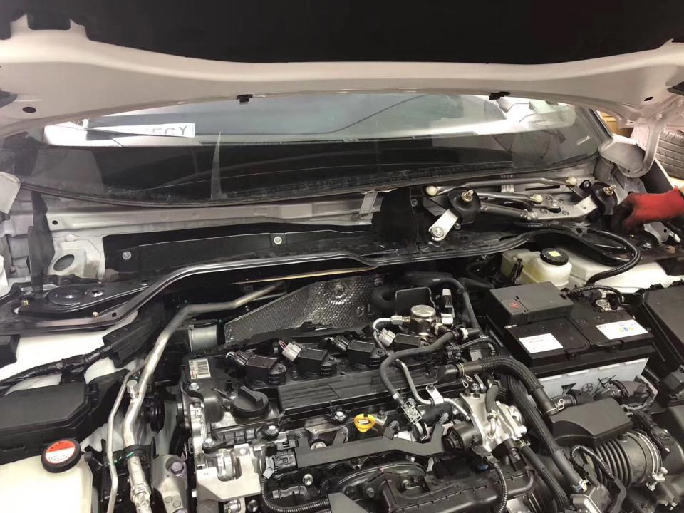

避震安装完了,大家发现这张图有什么问题了吗?
就是这个位置,相信很多车主或者店家也有这个困惑,避震塔顶位置的设计是不是有点尴尬,每次调节阻尼都要拆开上面这块板
再拍几张原车图纪念一下
看看要拆这么多颗螺丝就很头疼
真的每次这样拆下来调节阻尼真的很费时间,所以决定了在上面开个孔
孔位的大小也参照了edfc自动阻尼控制器电机的大小,方便以后安装
原厂控的慎动,哈哈哈
开孔后,自己伸手去调节也是很方便的

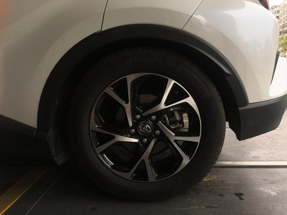

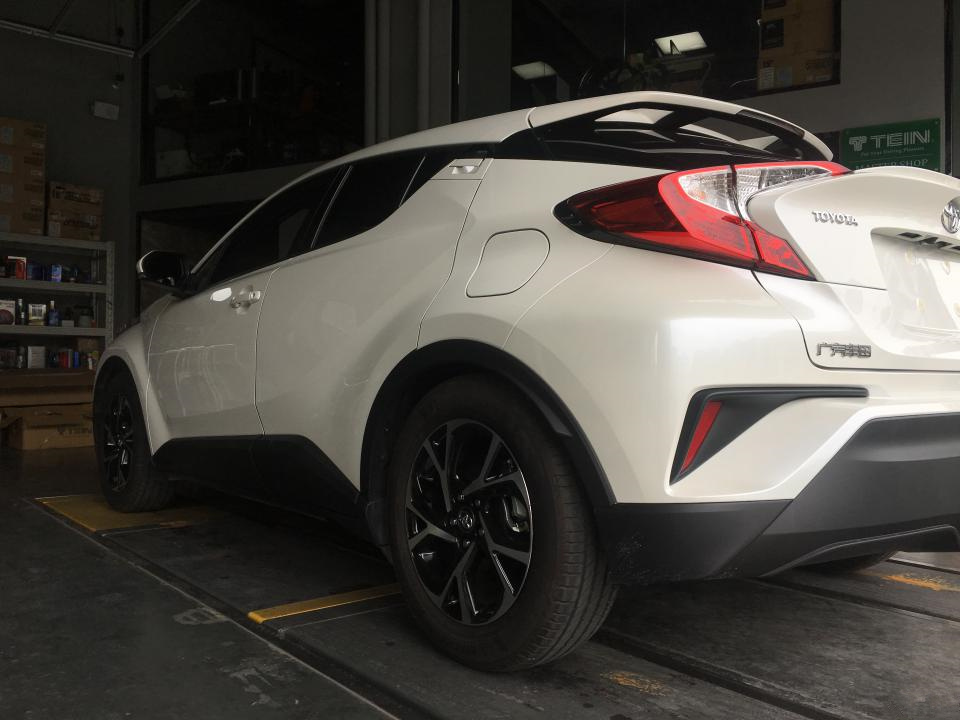

好了,最后来几张换完避震后的高度图
侧面看很有感觉哦,小帅~

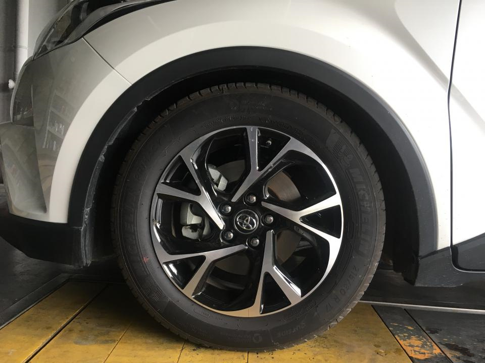

前轮高度

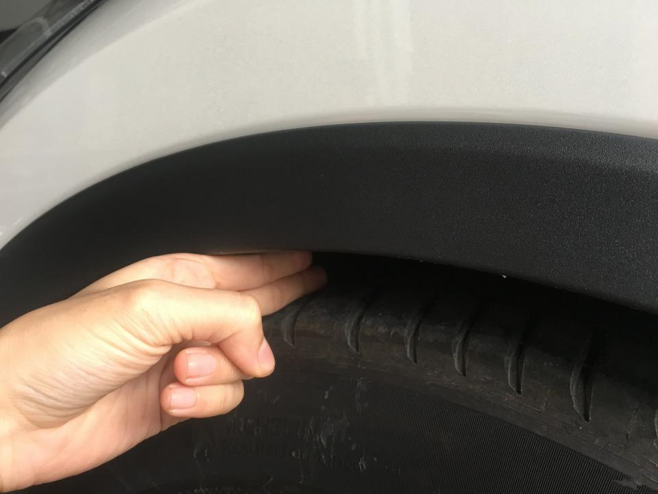

2指高度
后轮高度
2指,虽然车身降低了,但通过性还是很好的

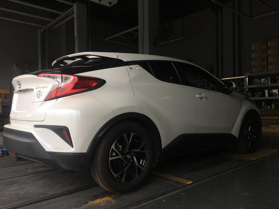

再来两张车身效果图
tein避震属于街道舒适型避震,想换避震的车主必须先了解清楚避震的情况,自己想要的舒适是不是和别人口中说的舒适一样,有的人认为软就是舒适,有的人认为硬就是舒适,最好就是试开一下换了避震车友的车。总得来说,换了避震还是很满意的,车身高度刚好,过弯倾侧也有所改善,避震也很有韧性。
