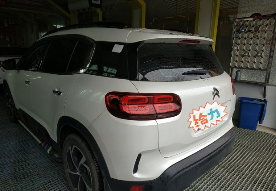

车子外观上有些小改,加了无损安装的脚踏,扶手搞了装饰
师傅在帮我检查车况 ,车皮子过头一关,只有一点点刮花,可忽略不计,暂不处理

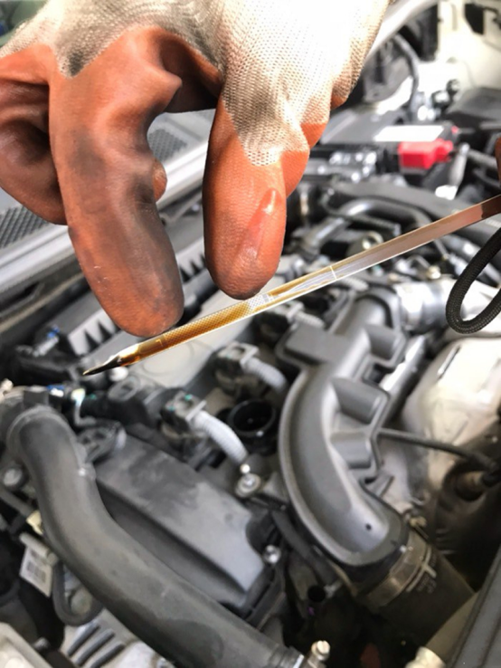

没放之前确认机油量,足

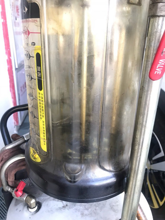

抽机油中,还比较黑
换的是这个进口的道达尔快驰9000 5W-30全合成

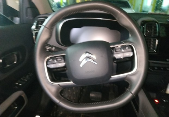

2、内饰检查,检查车内灯光、按键、车内各方面的功能是否有问题等。

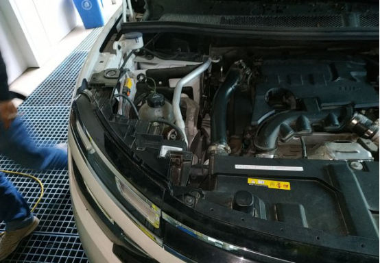

3、检查发动机舱,主要是检查发动机舱内的一些液体液面、以及电子元器件、液体管等,看看液面是否足够、电子元器件有无松动、液体输送管有无泄漏等。发动机舱太脏了,在事前也做了清洁,内部的脏物要清理掉。同时也检查了蓄电池的电量是否正常,检查机油状况是否正常。

6、放机油,店里采用的是吸出机油的方法,这样就不用升高底盘来放机油。

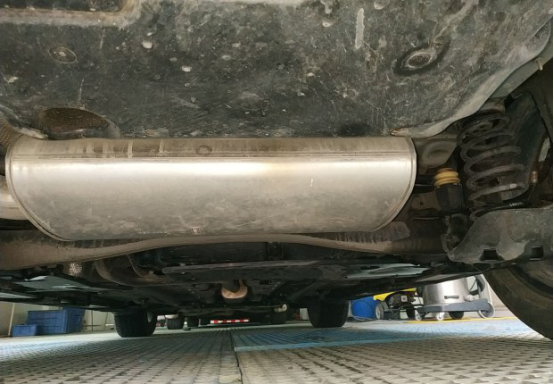

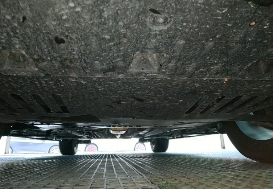

7、底盘检查,主要检查底盘是否受损、是否松动、是否存在液体泄漏等,最主要检查的部位就是悬挂系统和发动机、变速箱底部。
8、底盘螺丝加固,主要是对底盘的螺丝进行再固定,车子开久了,一些零部件难免会出现松动,特别是底盘,所以必须进行一下加固,防止久而久之脱离造成行车危险。

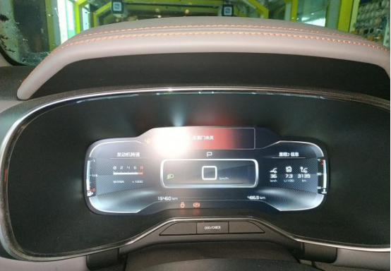

13、行车电脑检查,查看行车电脑系统,看看有没有存在故障信息,以及修改保养里程等。
