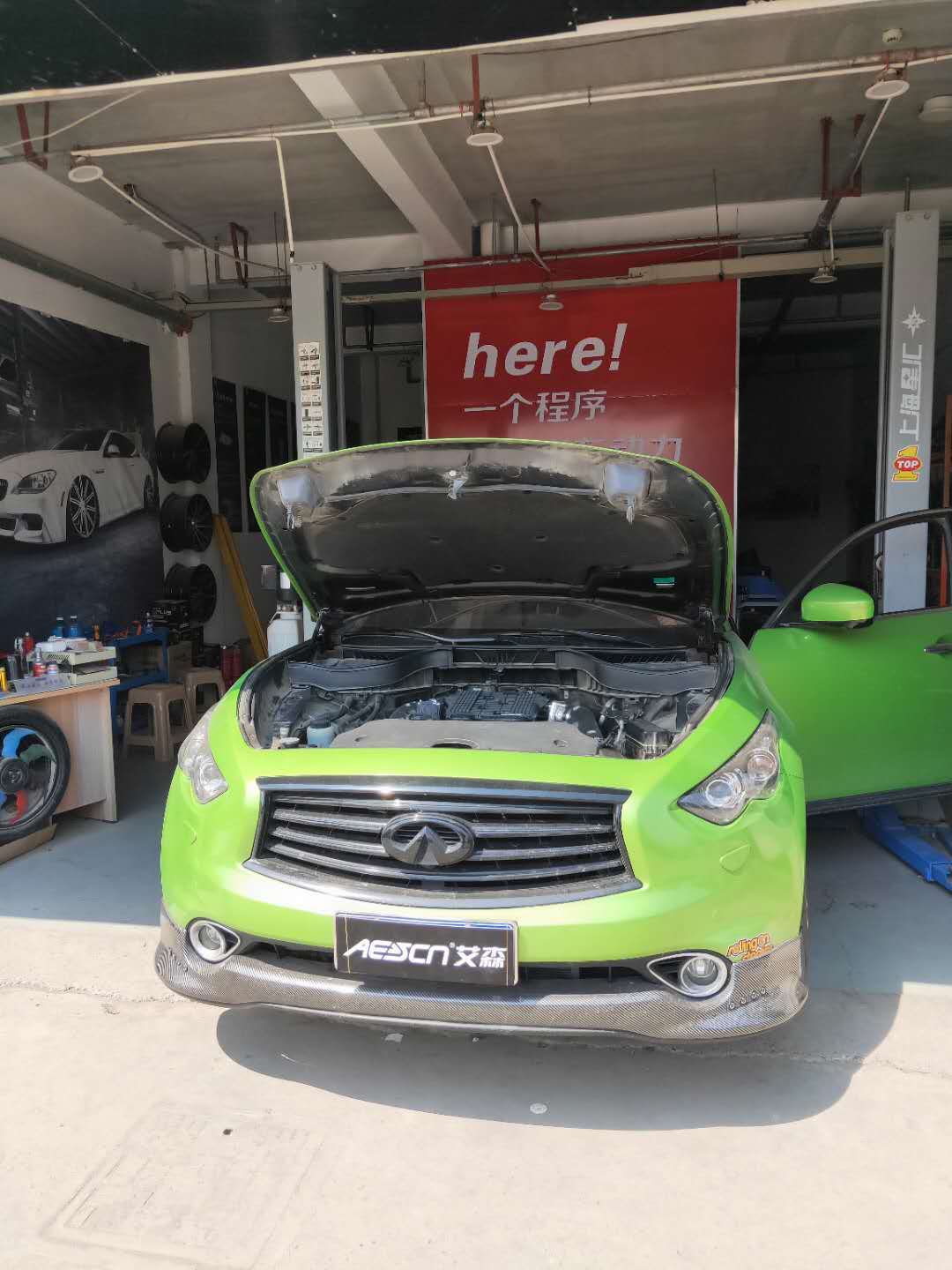

这台英菲尼迪QX37客户自行改装了部分硬件,包括 520CC 高流量喷油器、日立加大节气门、排气系统,不过在完成以上硬件改动后,出现了亮故障灯以及怠速高的情况。除了提升动力外,还需要解决报故障问题。
车辆信息
车型:英菲尼迪QX70
发动机:VQ37vhr 3.7L
出厂日期:2013年11月
硬件状态:RES头段 300目+CGW中尾段;大号喷油嘴;加大节气门;KN冬菇头进气;
升级需求:根据车辆现状动力最优化调校

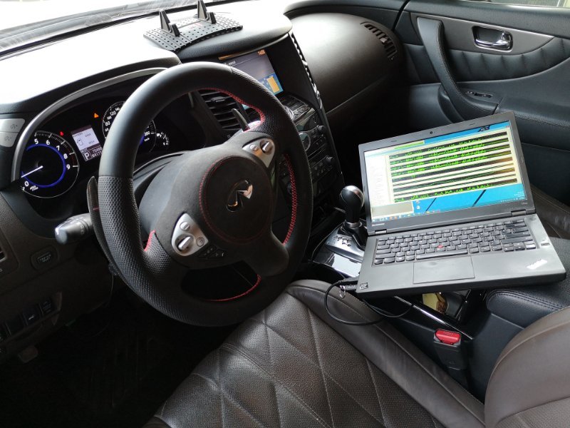

针对车辆的具体硬件改装情况进行分析,首先读取车辆原始电脑数据进行备份,之后进行对应参数项目的调整优化。
艾森电脑调校

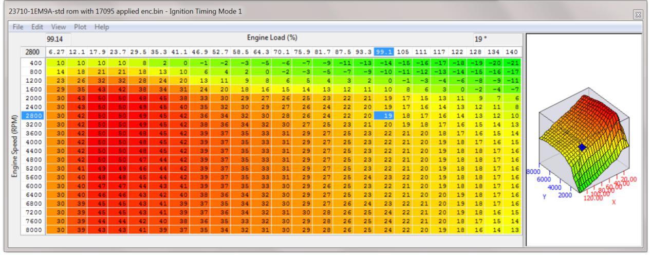

1、2组高分辨率点火脉谱设定(理论上可以设置4组高精度点火提前角),以适应不同场合的需要,可通过巡航按键进行切换,发动机转速表指针可以指示对应选择项。

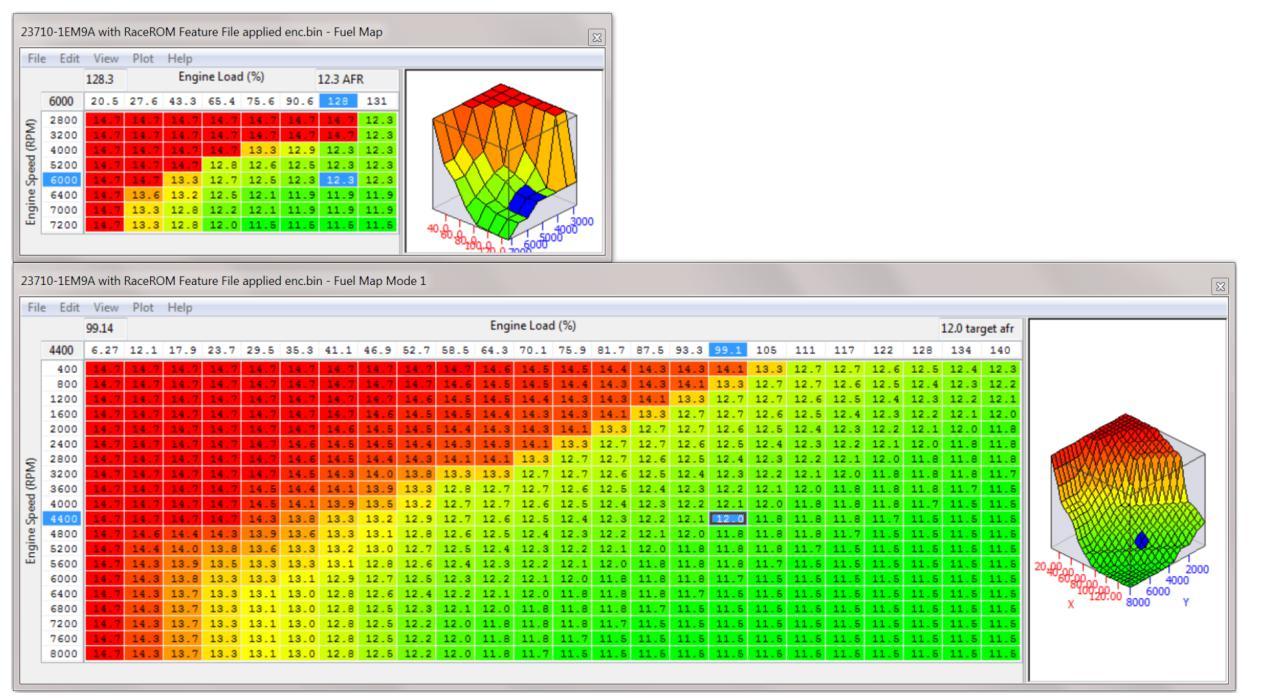

2、更改原厂低分辨率燃油脉谱8*8为ECUTEK 高分辨率24*20 , 以提供更为精确的燃油控制。
3、针对加大喷油器进行对应参数设定,此项参数尤为重要,会直接影响发动机的供油系统,在不正确的参数设定的情况下,仅凭电脑进行燃油修正,往往会超出电脑所能修正的范围,尤其是在开环状态下,实际空燃比与目标空燃比将会有很大的偏差,进而影响发动机的输出。
4、对于加速踏板与节气门角度特性进行对应优化,提高车辆的加速反应,改善其动态特性。
5、针对加大节气门进行参数设定
6、代客泊车模式,可以限制发动机的输出扭矩以及最高车速

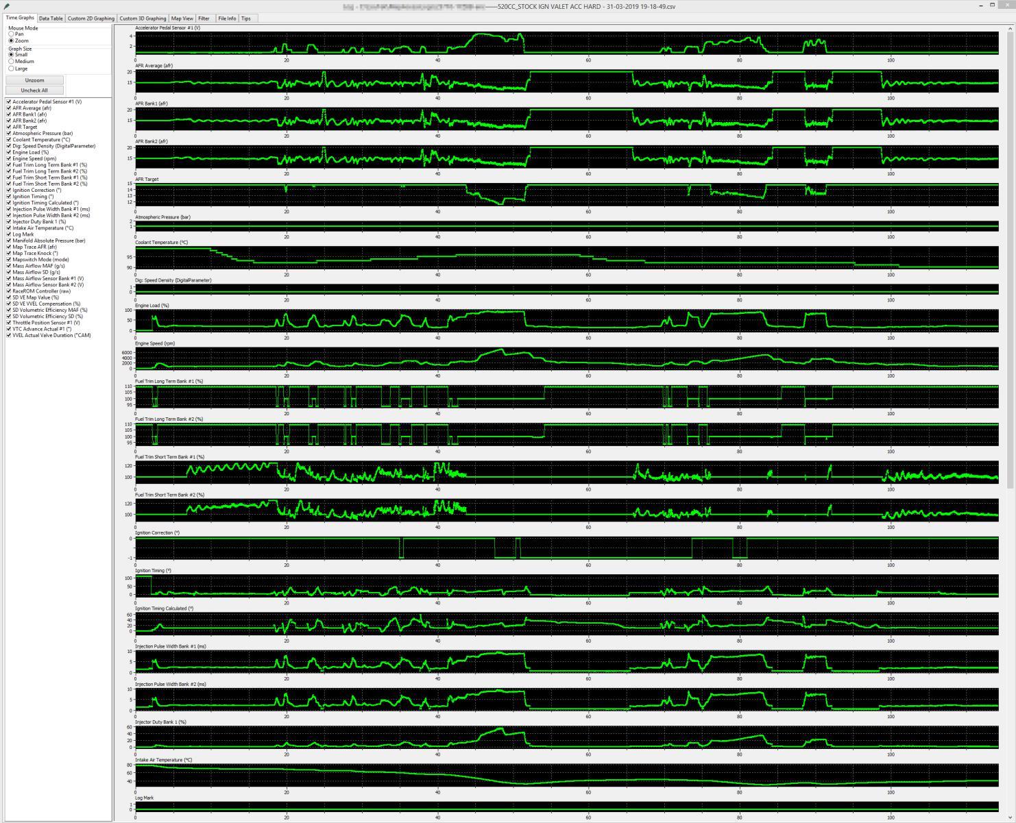

当然,实际调整的参数远不止这些,通过反复的数据记录以及分析,来进一步优化对应的参数项,需要说明的是,ECUTEK 的DATALOG 对于VQ37的发动机而言,性能是相当强悍的。远高于日产原厂设备Consult 3, 这是能够进行深度数据调整的一个前提条件。
经过5个小时左右的 调校->测试记录->分析->优化->测试记录->再优化,如此反复,最终得到了一个比较满意的调校数据。整体车辆无论是从最终的动力输出、加速踏板反应、以及空燃比特性等都有了一个比较大的改善,也得到了客户的认可 。
