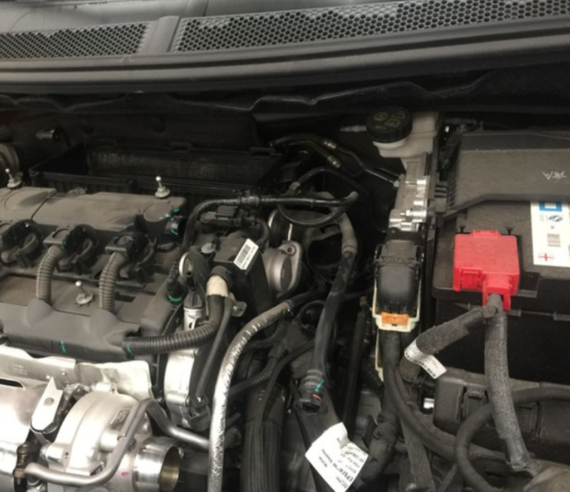

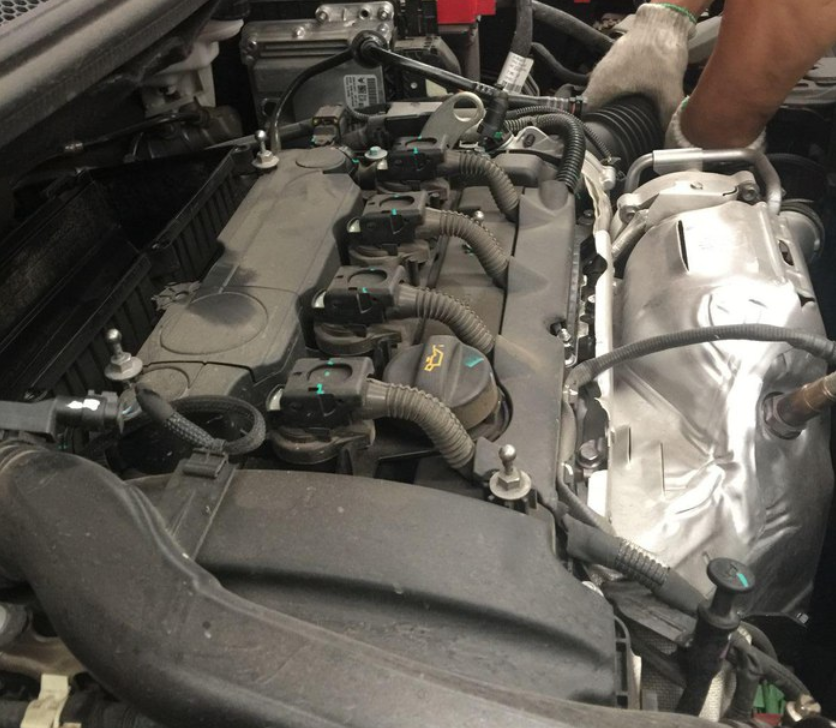

3、师傅再做保养隔离(就是车头前一个“围兜”),揭开发动机舱先简单清洁、吹去多的灰。检查机油量,总得确认少没少吧。检查冷却液量及质量。检查刹车油量及质量。检查玻璃水量。检查蓄电池电压。检查机舱内七七八八吧,全面的。然后一顿拆,拆发动机盖板、拆空气滤

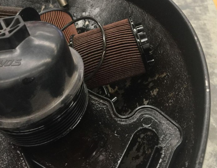

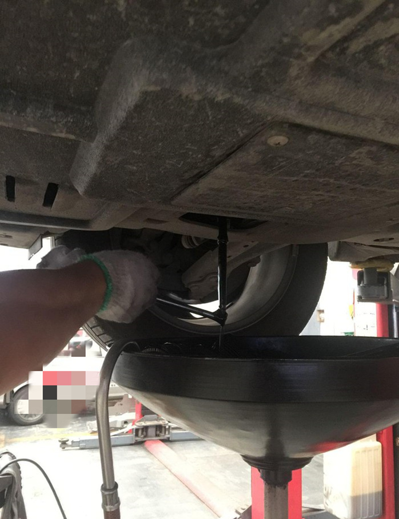

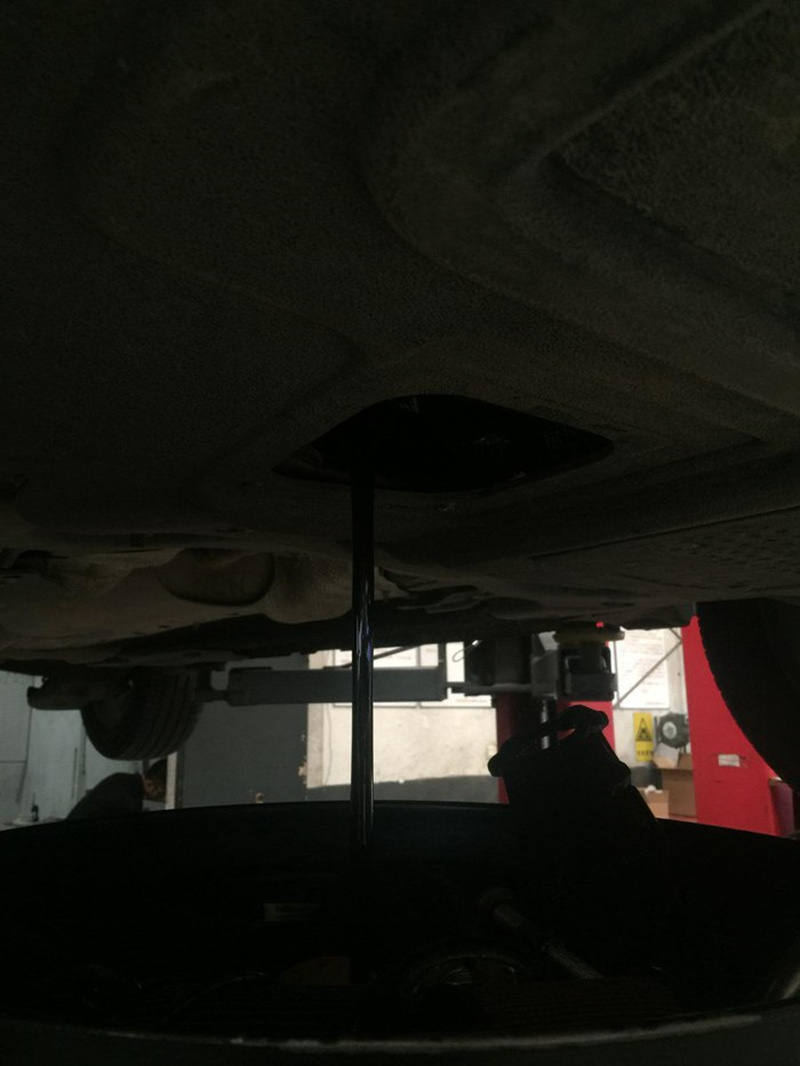

4、放机油、取出旧机滤
5、换上新机滤

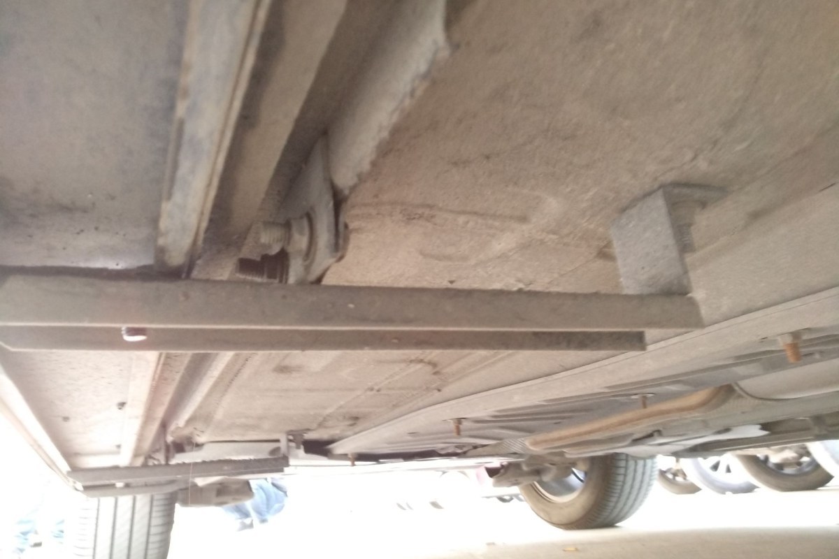

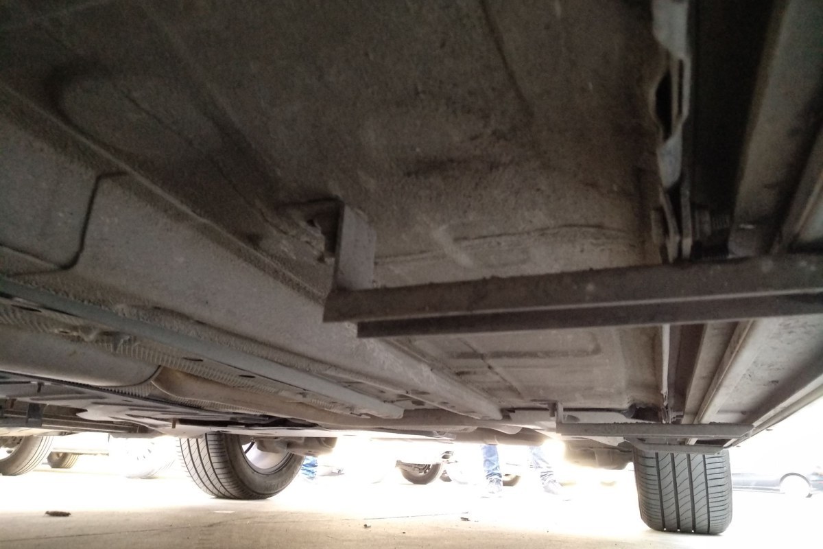

6、检查底盘、悬挂、刹车系统、轮胎等

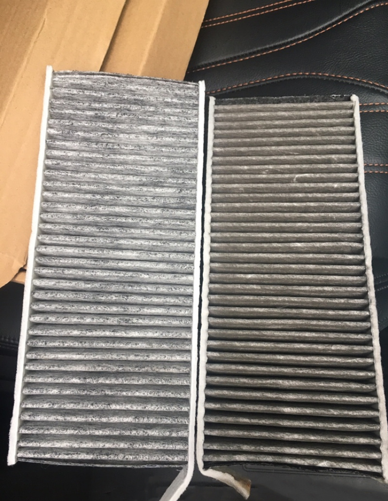

8、拆空调滤,换了新的

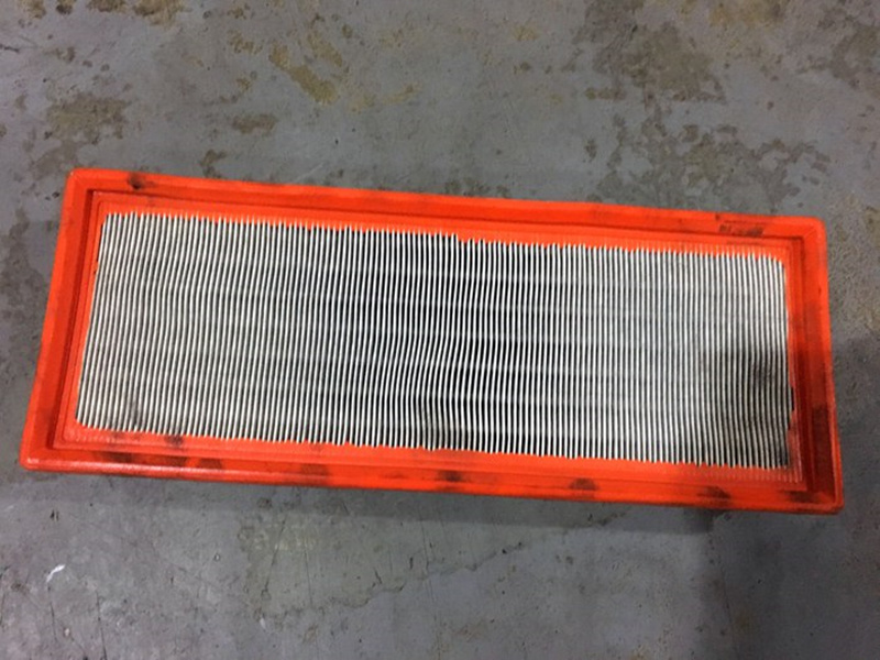

天逸这个空气滤有点不好拆,可能是谨防我们车子自己动手?
机油吹了灰,起“滤”作用的位置倒是不脏了,就边上被师傅的小脏手给摸得。。。该换手套了嘿

放机油

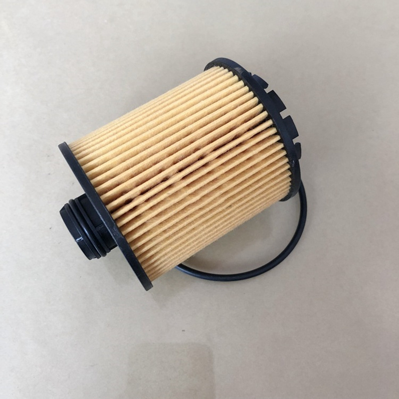

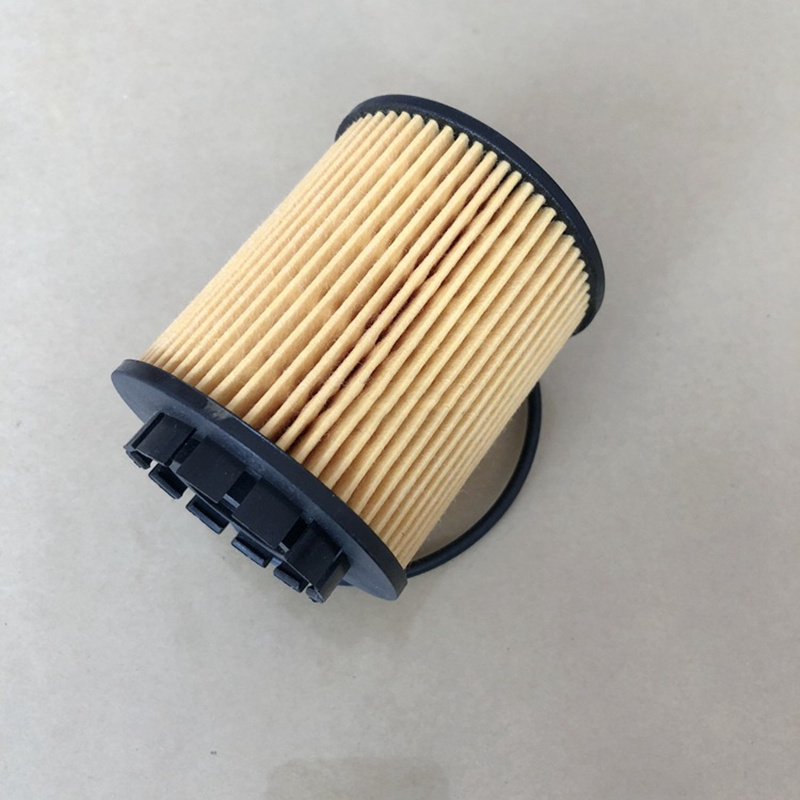

拆下来的机滤
新机滤和新的机滤密封圈待上

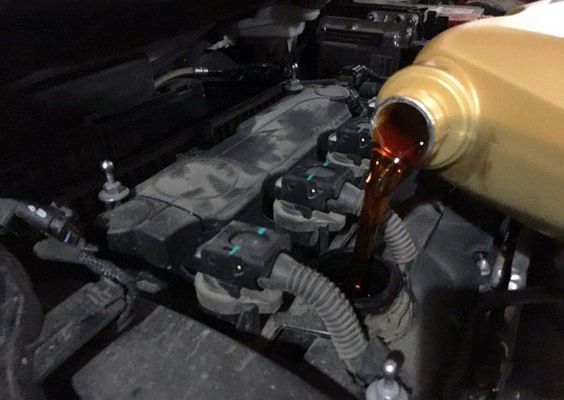

换上新“血”
空调滤,左新右旧

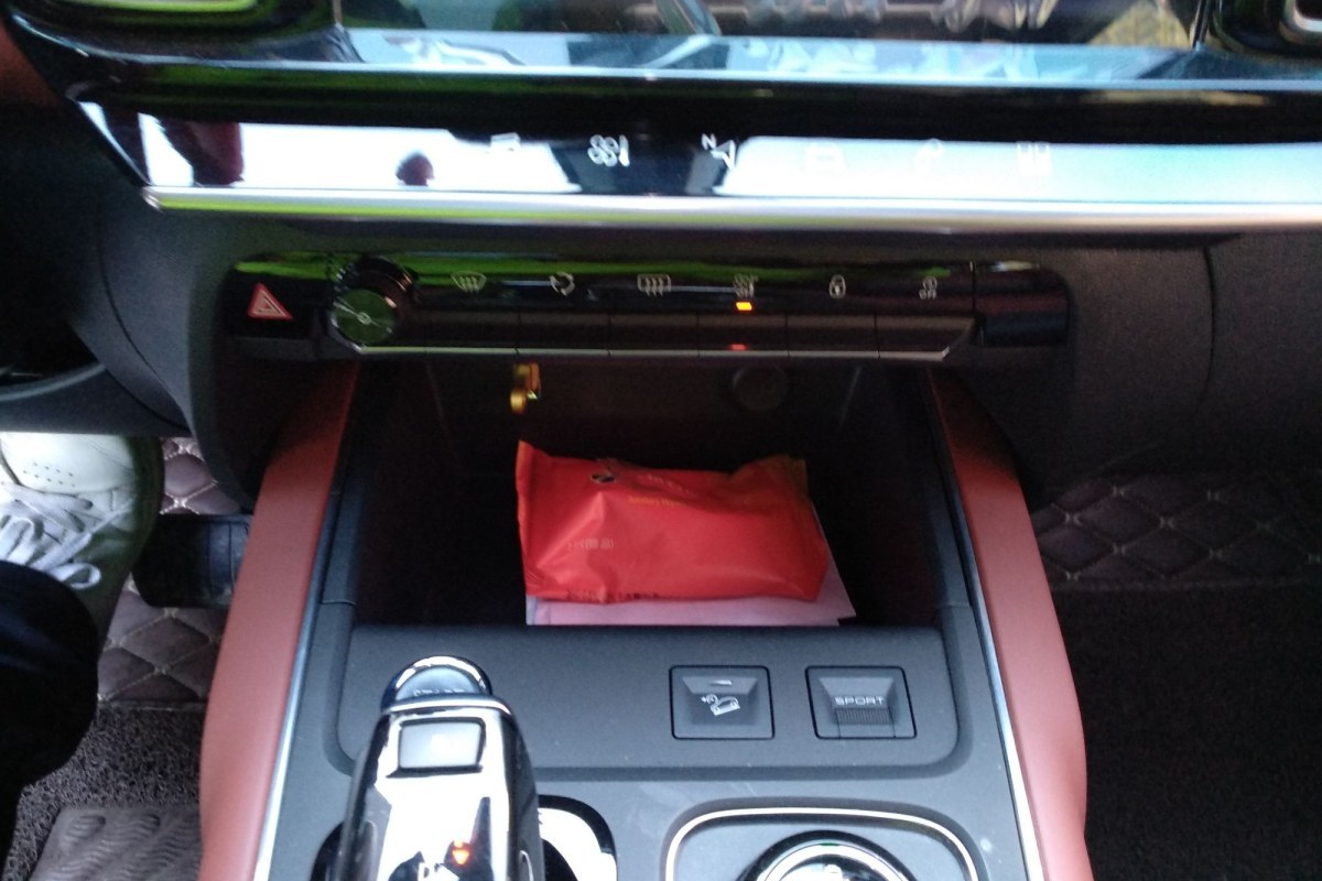

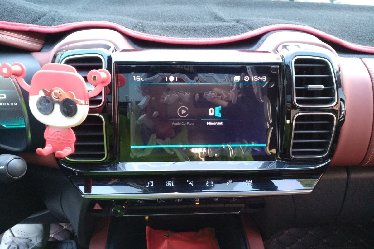

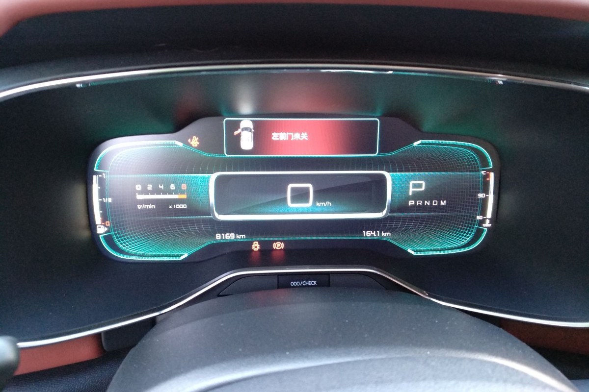

我反应了手机互联不太好用,师傅也现场连了,它又没毛病了,不卡了、不黑屏了,我又能说啥。。。

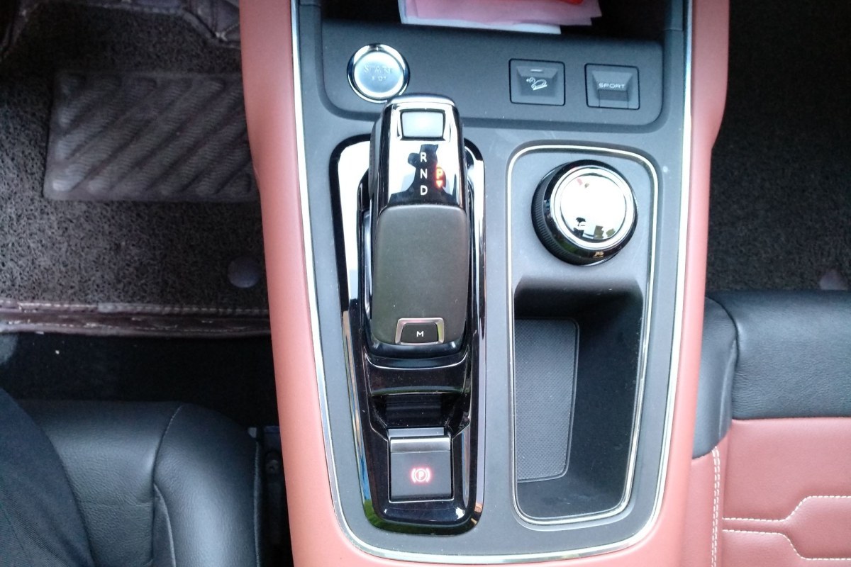

电子挡把倒好用得很

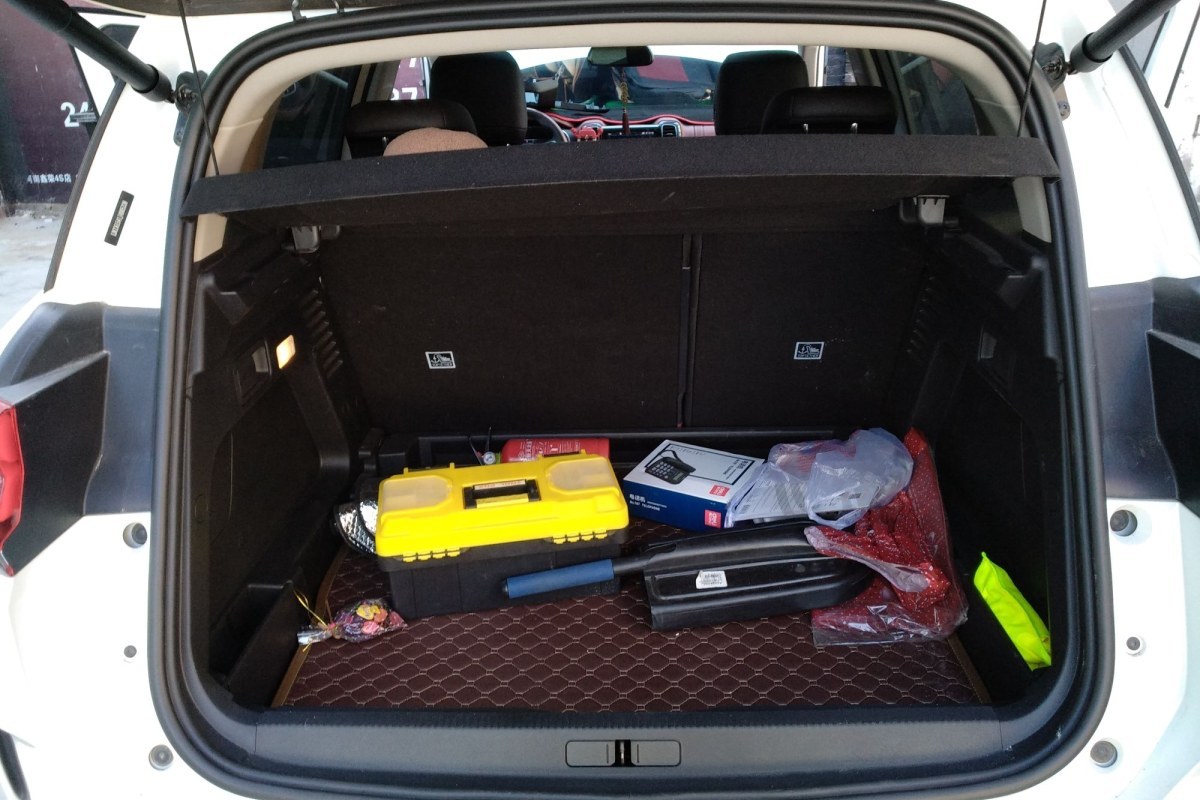

后备箱里面备胎、工具都检查过
