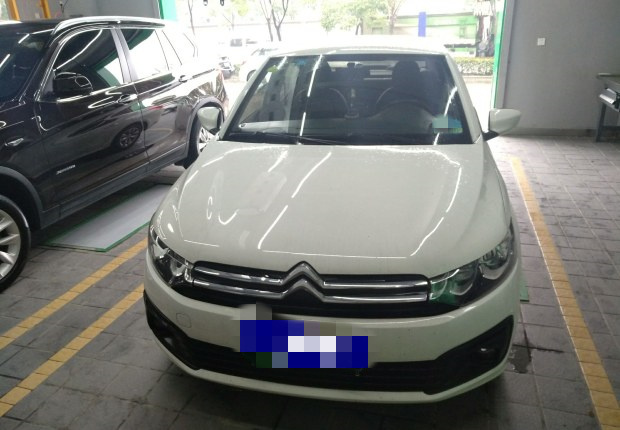

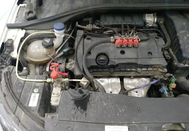

2017年11月买的车,改了气,现在是双燃料。天然气和汽油之间可以自由转换。改了过后消耗是省了,燃气基本是两毛多一公里。不过日常的维护又要比只燃油的要多些注意点。

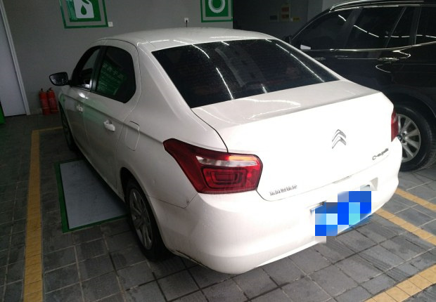

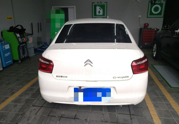

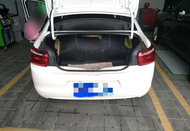

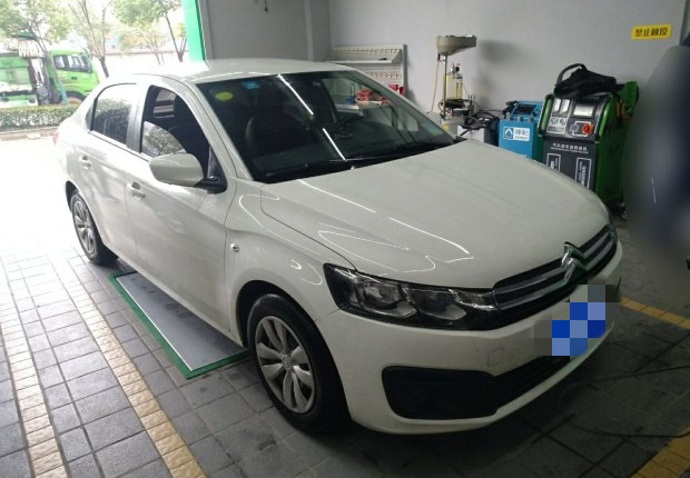

保养工位上停好,小爱准备开始本次保养

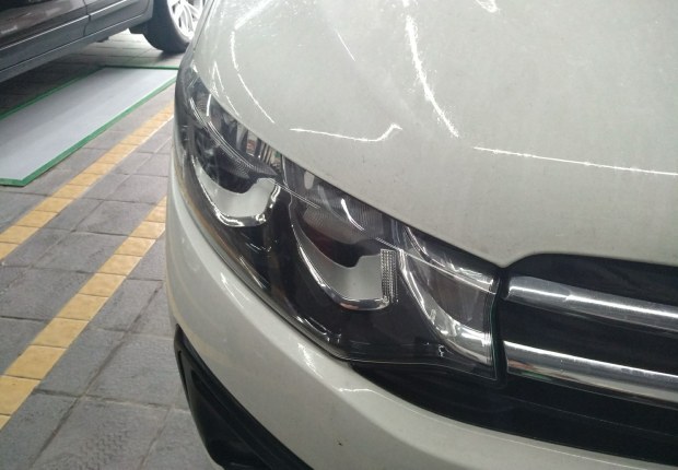

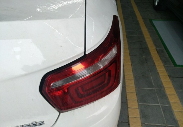

灯光系统

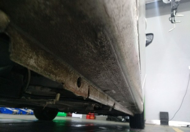

轮胎、刹车系统这些都常规检查都是要做的,确保车子无状况
【一、油改气的车日常维护、检查】
油改气的车,平时装置保养、定期检修、行驶习惯、日常维护保养都需要注意一下:

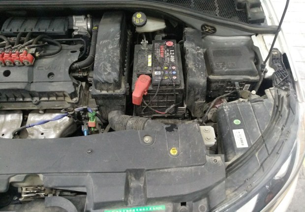

1、定期的装置保养,每间隔1个月就该针对气罐进行一次全面的漏气检验。检查方法:将混有洗洁精的水充分摇晃后,涂到气瓶接头、减压器高压管线接头、压力表接头、压力阀接头上,一旦发现有气泡冒出的情况,就说明车子的天然气有泄漏问题,送车去检查修理就得加紧了。
2、定期检修是说针对气瓶,油改气的气瓶有规定是每两年要进行一次年检。当然平时也要多关注到,防患于未然
3、行驶习惯方面,尽量每天出车前都检查一下车子有没有漏油的情况 。车子短期停放的话,必须关闭电源的总开关以及CNG储气瓶口阀。如需长期停放,应将CNG耗尽。车上灭火器肯定要备的
4、日常维护保养,油改气的车可能会在行驶过程就熄火,这种状况,可能是因为空气滤净器的清洗不当,也可能是喷油仿真器的喷油延时调节不当及减压器的调节所造成的。要摈弃这些不当,保养就该积极点

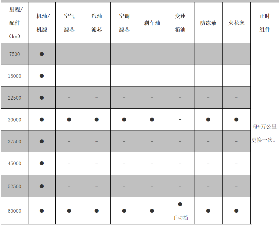

爱丽舍燃油的保养周期如下:
改了气的话:
1、火花塞使用时间燃气的不宜太长,最好能保证在2-3万公里更换一副火花塞,缸线根据实际情况进行更换。依爱丽舍这个火花塞的更换周期, 也差不多。我也是上次保养换的火花塞,近三万公里时
2、 保证空气进气系统的清洁干净非常重要。一个是如上面第三点,避免熄火。二个也能提高燃气经济性。一般空气滤芯1-2周最好吹扫一下,2万左右更换一个
3、 燃气汽车燃烧室温度远高于使用汽油,气温过低时,会造成减压装置内部的橡胶部件变得僵硬,从而工作不正常,使得车子无法正常运行,故障率高。当然,这个主要是说在冬季。如果车子长时间没有清洗发动机水道,最好清洗一下,待减压器热了以后再使用
4、就是前面说到的1、2、3、4,定期保养、定期到改装厂调试检查

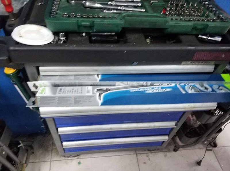

这次保养,我还换了副雨刮

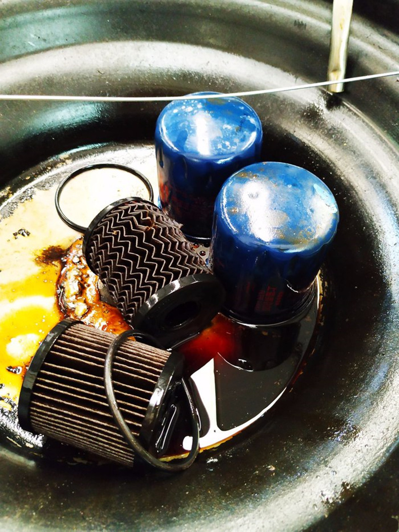

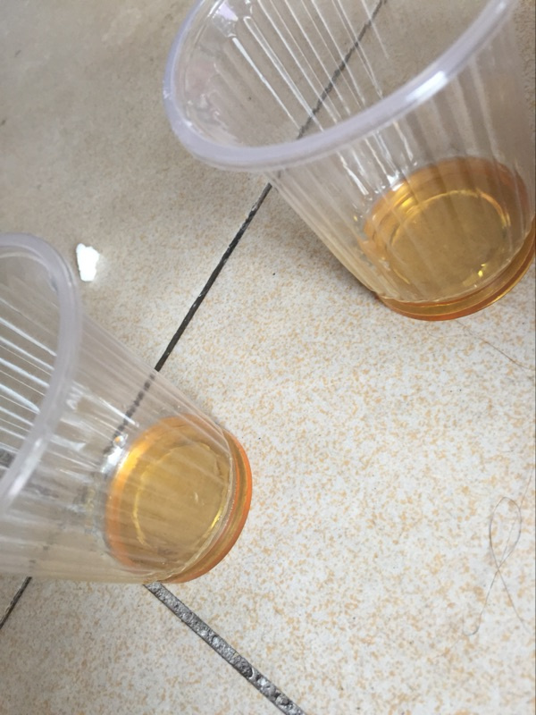

拆下来的机滤,不是那么黑,比较少用油

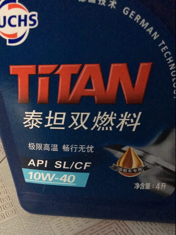

【三、燃气的车,机油要用专用的】

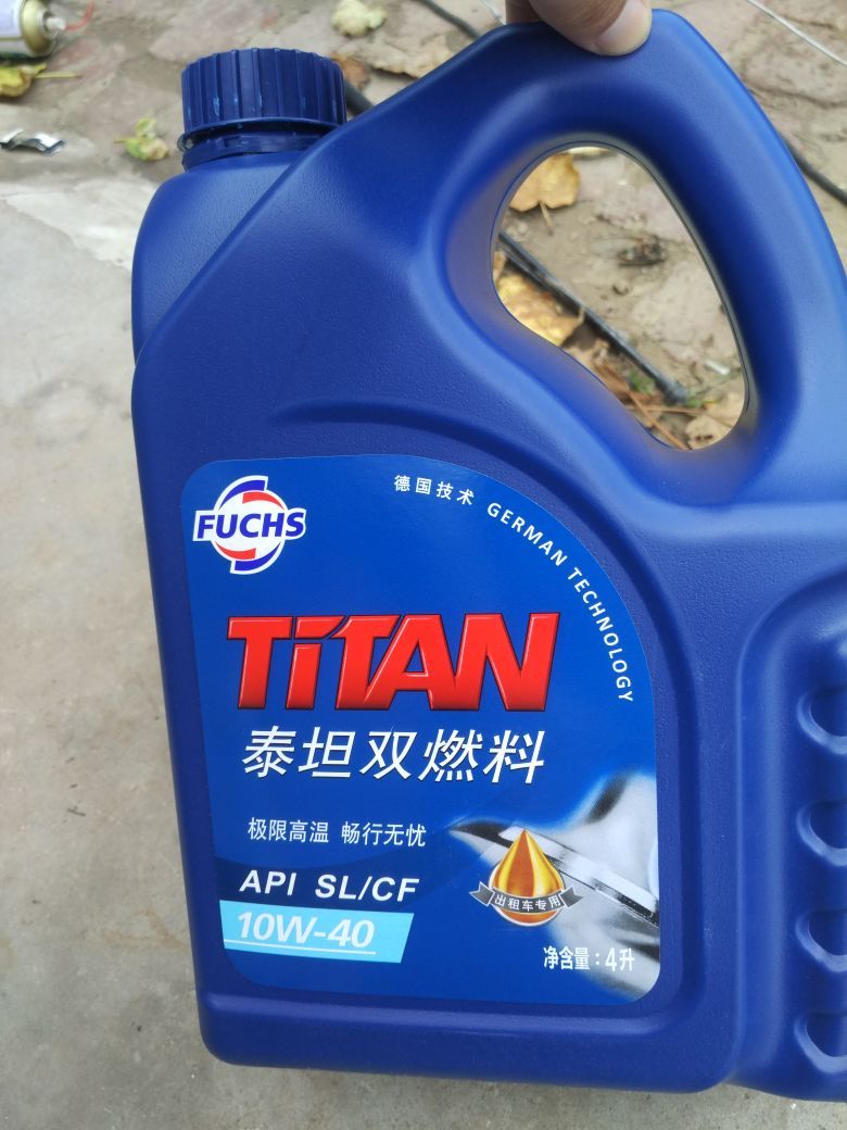

燃气的车,机油也要用专用的。如前面所说,天燃气的燃烧温度比汽油高出很多,如果仍使用原机油,长时间会导致发动机积碳增加,导致发动机噪声大,发抖,怠速不稳。想必很多改过天燃气的朋友都知道,一般这种情况出现在改气后一年或者一年半以后。
发动机燃烧室温度升高,原来使用机油因为高温而产生积碳,积碳多了,自然发动机就不像以前那么安静有劲了。
选用耐高温的天燃气专用机油,才能更好的保护发动机,长期使用而少产生积碳,声音也好听。顺提一嘴,火花塞也有天燃气车专用的三极火花塞
这是我车选择的机油,所谓出租车专用。那些出租车跑一万五千公里一换都还可以

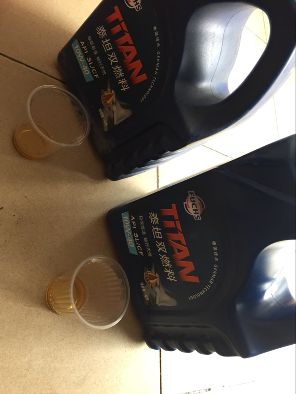

我是在网上淘来的,和实体店里的放一起看一下颜色
没什么差别,应该是正品
