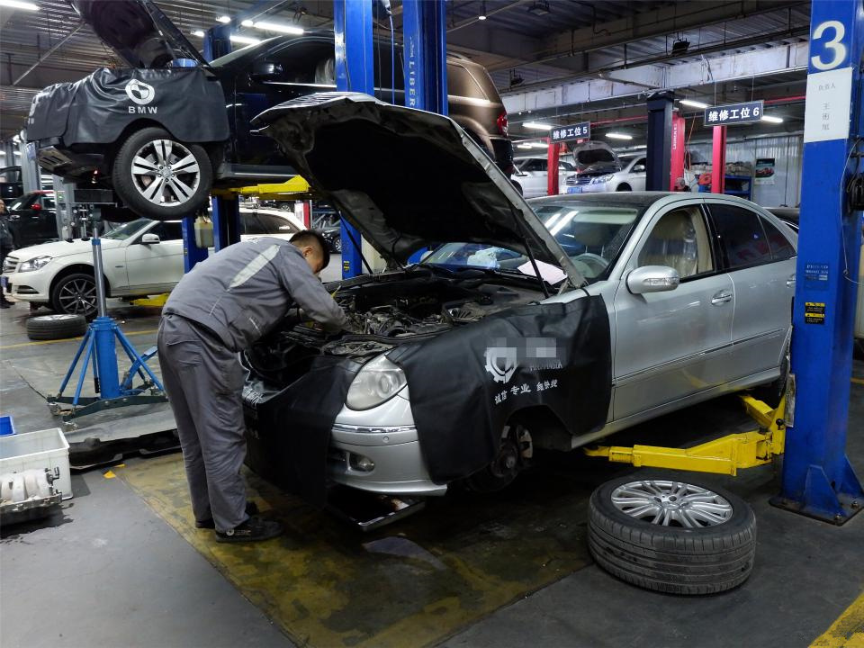

遥想06年的时候我还在读初中,那个时候就是眼前的这台奔驰E280的出生日期。13年的时间就这么一晃而过了,我也从当初的少年变成了现在的大叔。这台E280也进去了故障高发的年龄,这不,前部的引擎盖都被掀开了。
维修一台老车免不了的就是大拆大卸,发动机的进气道和前部的皮带都已经被拿掉了。渗油的机油的严重性,导致了它不得不面对如此彻底的维修。

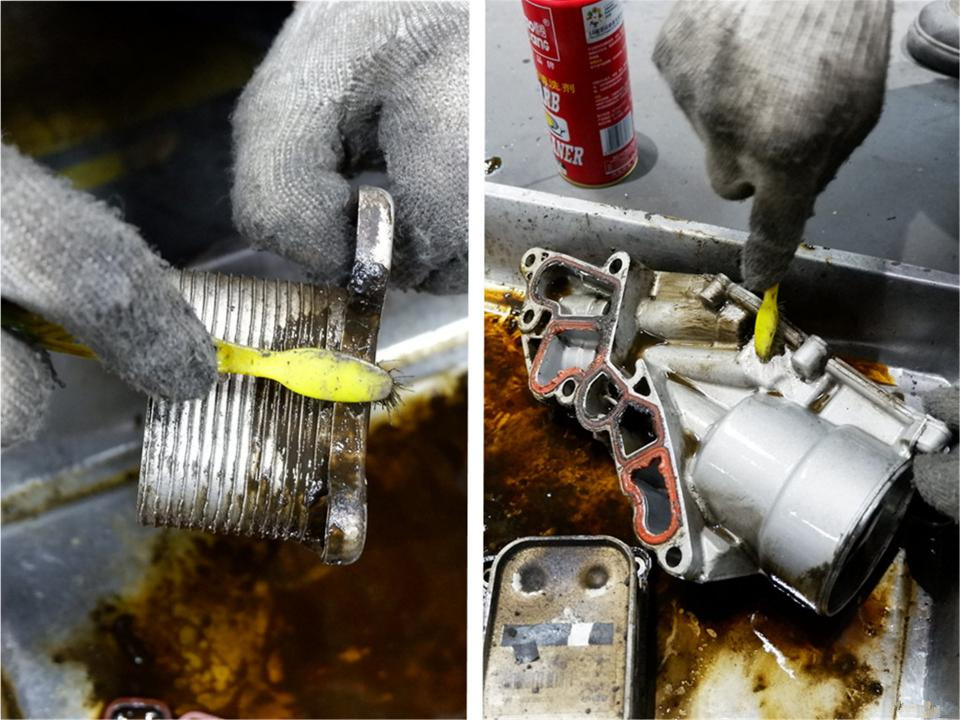

整个发动机的前部都已经布满了机油,长时间的高温和灰尘导致了这些油泥变得异常的坚硬。清洗这个位置,我足足用掉了差不多5瓶化油器清洗剂。

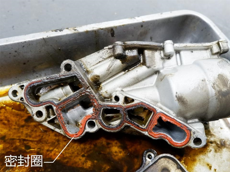

M272的发动机几乎所有的机油滤芯底座都会漏油,在这台E280上也不例外。不过考虑到它已经是13年的车龄,其实完全可以接受。毕竟车子是消耗品,谁还不漏点油呢?
橡胶材质的老化速度堪比没敷面膜的脸蛋,用不久多久你就会感觉到明显的差距。我本以为这台奔驰E280之前应该更换过这个密封圈,哪知道这个密封圈是原厂的,时隔13年后第一次见到这个世界。现在的它,硬到可以宣称自己的是钢铁直男了。
清洗工作在整备老车的时候真的是太常见了,为了彻底的清除掉油泥,我恨不得牙刷都用上了。不过对于清理这些油泥来说,还真的是别有一番效果呢。
这才算是有了一点摸样,从下面的接油盆之中的油泥也能看到我是花了多么大的功夫。机油散热器的出现确实给了发动机更好的散热效率,所以你才会看到在今天。即使是2.0T的发动机都能够输出高达近300匹的马力,这与这些微小的部件都是分不开关系的。
之前做的这么多工作,无非也就是为了更换这个两个密封圈。充满弹性,外在饱满才是一个正常密封圈应该有的表现呀,此刻的皱纹全都被填满,水润的肌肤又焕发了青春。

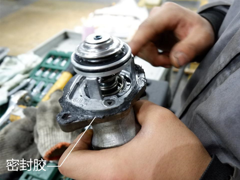

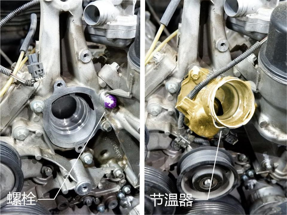

这台E280的节温器也已经被我拆了下来,要不然机油滤芯底座根本就拆不下来(就是之前换密封圈的那个东西)。拆卸意味着橡胶件又失去了作用,所以需要重新的打胶。好吧,为了更均匀一些,我都开始用手抹了。
节温器就是图中被涂黄的这个了,而我要拆的就是那颗紫色的螺栓。现在可以明白为什么我一定要将节温器拆下来了吧,我也是被逼的,没有办法呀。哦对了,这个节温器还是传统的石蜡型,而现在的发动机已经用上了电子式。

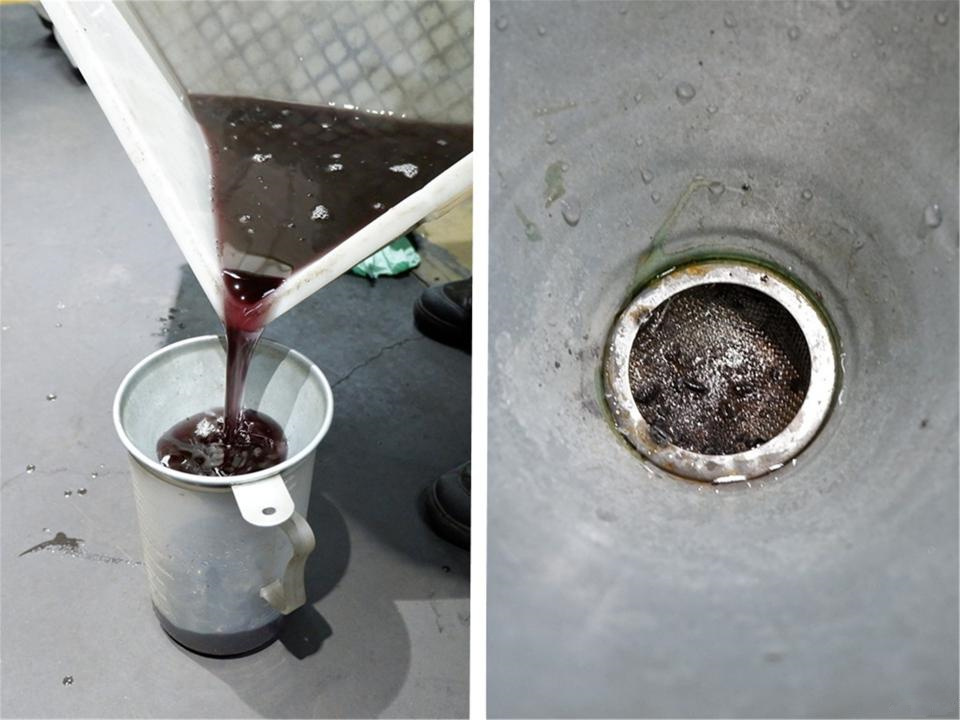

拆卸了节温器肯定会造成防冻液流失,不过好在我用盒子接住了,过滤之后就可以直接加注。额,沉积在过滤器底部的杂质主要都是来自于防冻液本身,因为随着时间的流逝,难免会有一些残杂沉积在里面,也是一些老车避免不了的。所以让你到年限就换防冻液,其实都是有原因的。
直接加注就好啦,如果是新换的防冻液,还需要按照一定的比例进行兑水哦!
