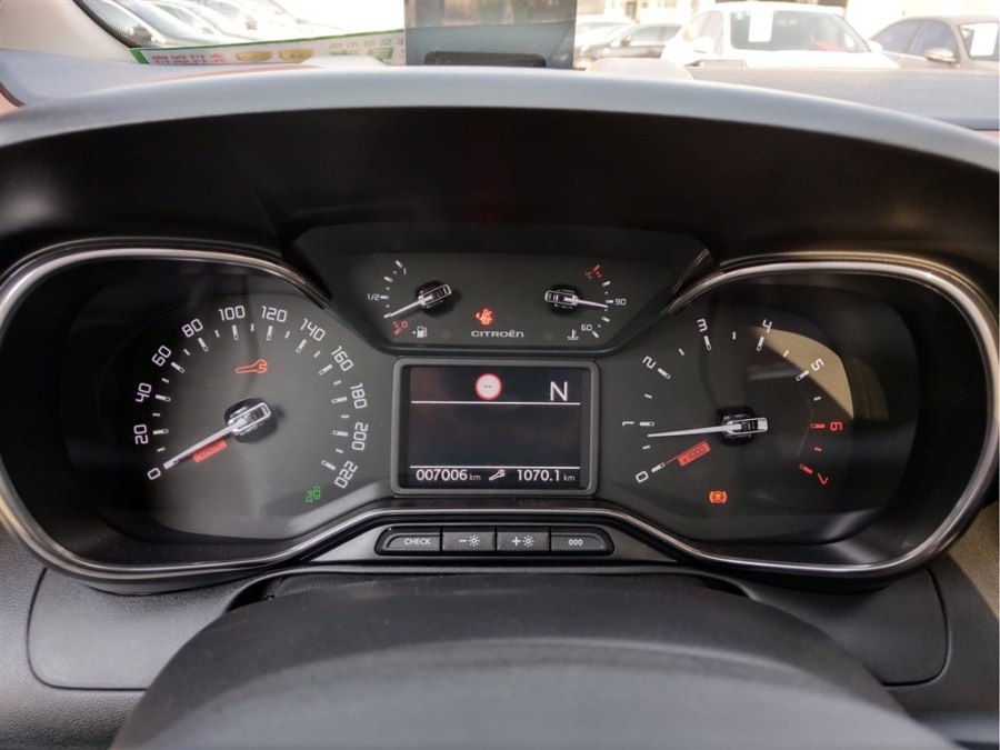

保养时里程7006公里,车已开半年了,时间到里程未到,那就以先到的时间为准。首保要换的其实就机油和机滤,别的都不换。检查到有问题肯定是要换的,我车没问题,也就换这两件。

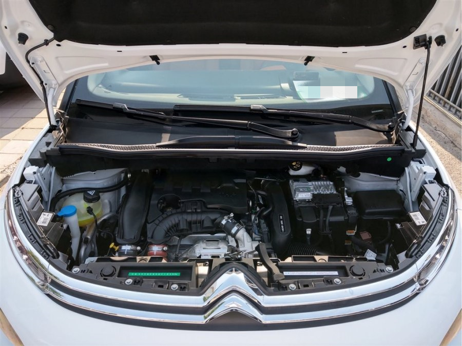

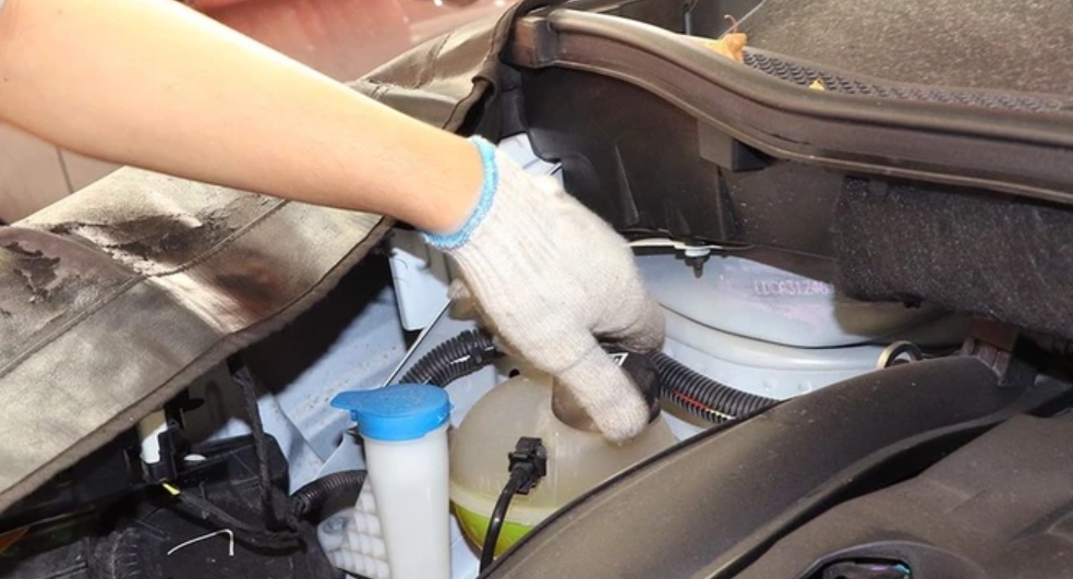

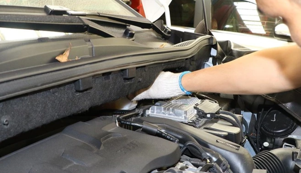

3、开始发动机舱内检查,包括蓄电池健康状况,和刹车油、防冻液的质量和量。刹车油就是看含水量超标了没,防冻液就是看冰点是否合格

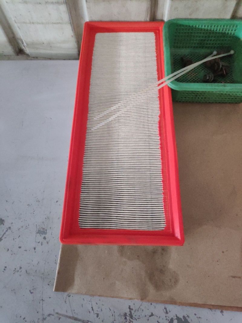

4、拆空气滤和空调滤检查,行车环境还可以,灰尘少,两滤也干净,吹了吹灰尘继续用。

测电池电量
检查防冻液
检查刹车油
空气滤挺干净
