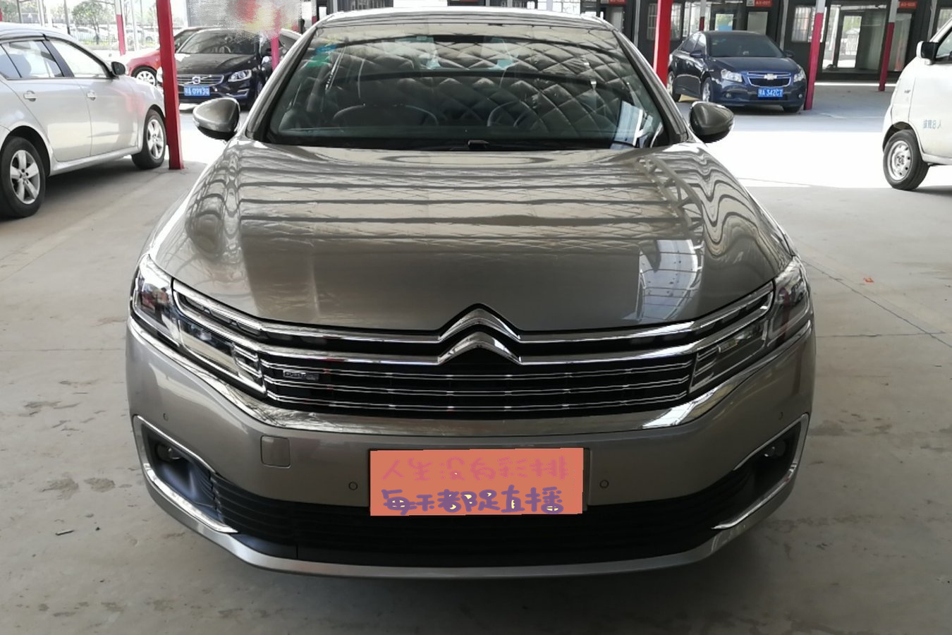

溜光水滑我大6,身上除了些许外伤,没查出有啥内伤。

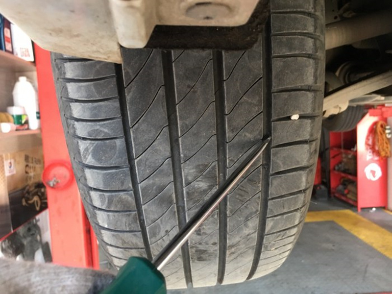

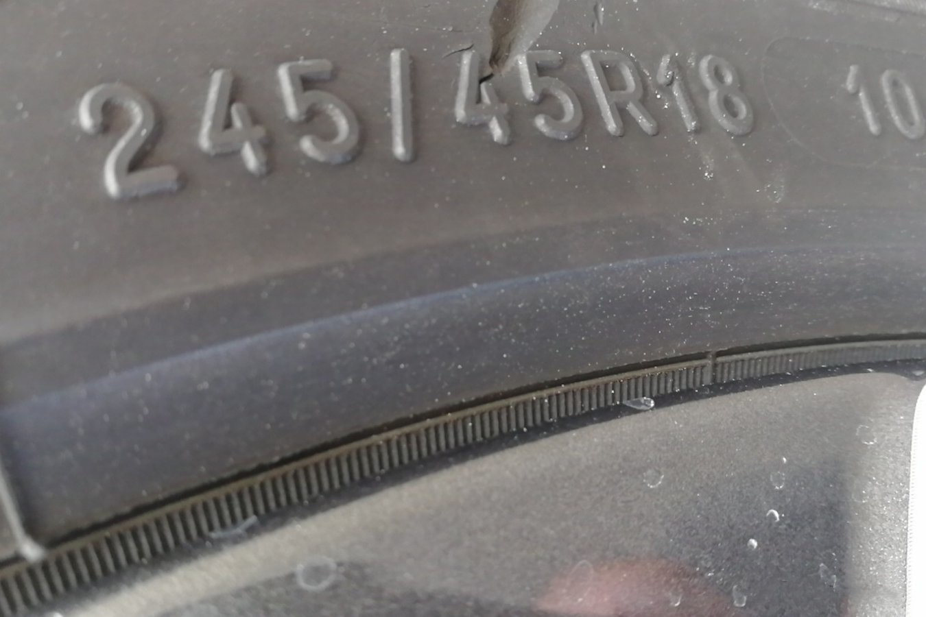

轮胎上有点损伤,目前也影响不到它的功能

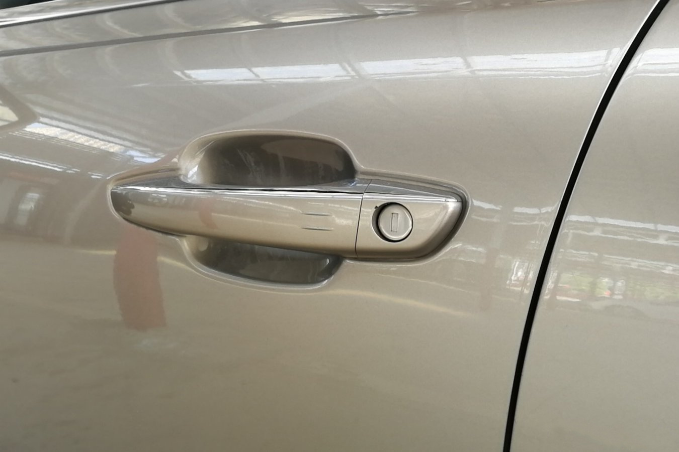

这块之前有补过漆,说实话我仔细看也没看出来。。。没在4S店补,路边补效果也还不错

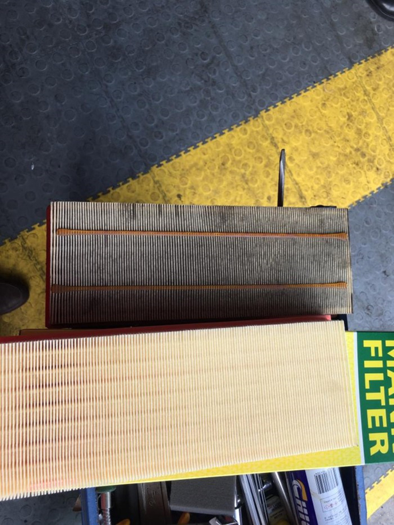

这回保养换了空气格

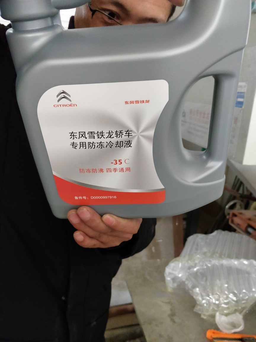

加了防冻液

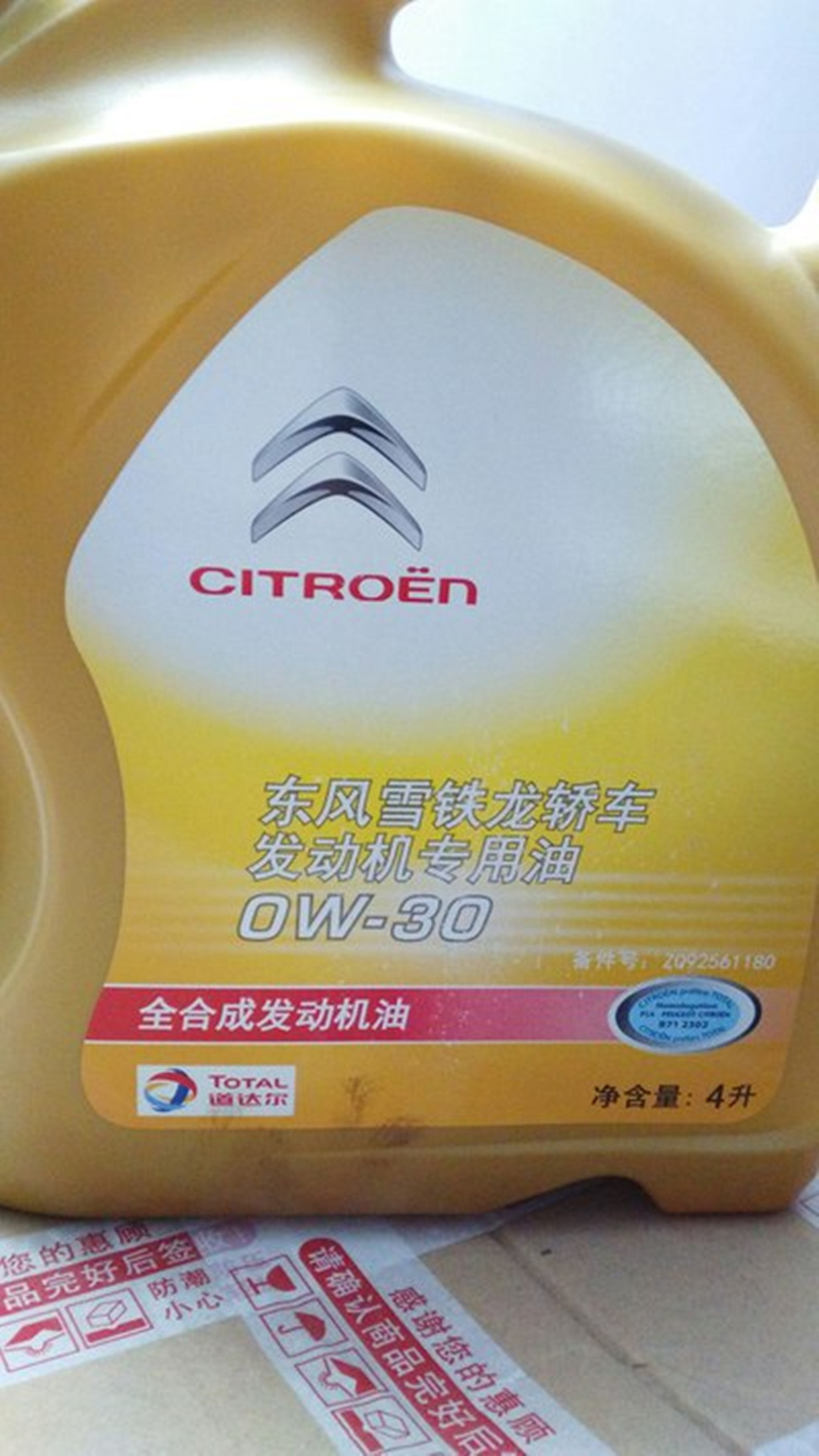

车子首保换的是长城半合成机同,感觉没到到7000公里就衰减。建议还是用上全合成,也就用个7500-8000公里,一点问题没有,上万公里也行。
每次来保养师傅们都做得很细致,这个挑出胎纹中夹杂的小石子动作,每次都有的。反正关于轮胎检查都有一大套,胎压检测、调整;查胎纹深度、查有没有鼓包、偏磨啥的。还要拧紧轮子的坚固螺栓。这还只是轮,还刹车系统的,看刹车盘磨损情况、刹车片厚度检查等等,查得尽量细,车子上路才得以尽量安全

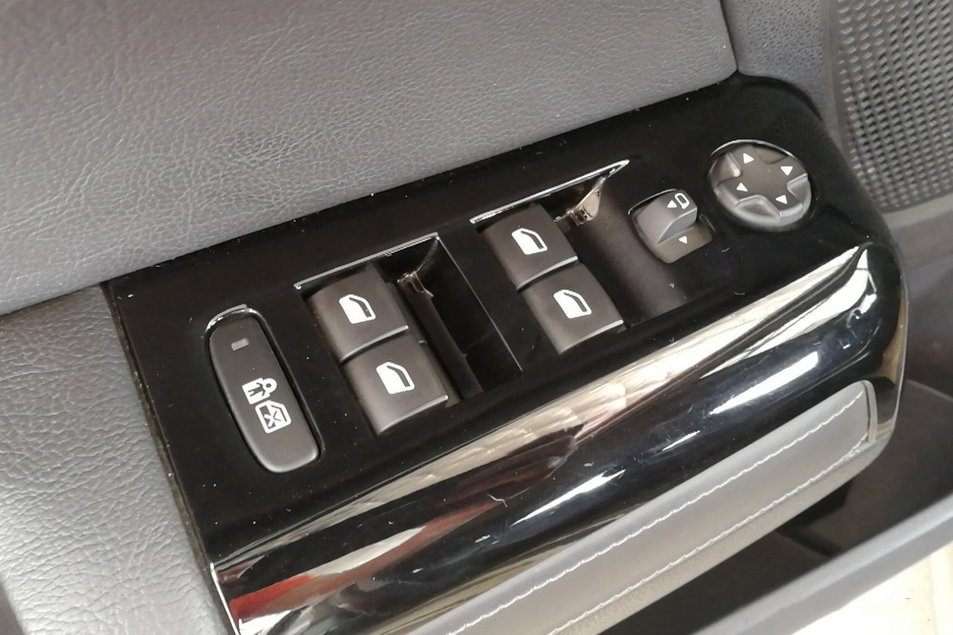

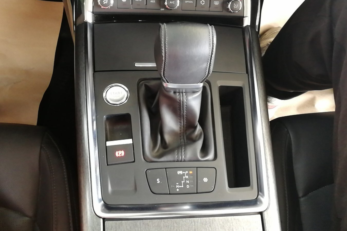

车上各种按键也要亲测一遍,确认没毛病。当面,刹车、油门、电子手刹、挡把这些操作是否正常,也是检查的重中之重。

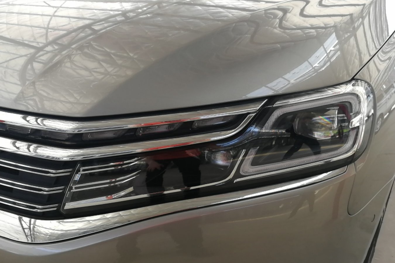

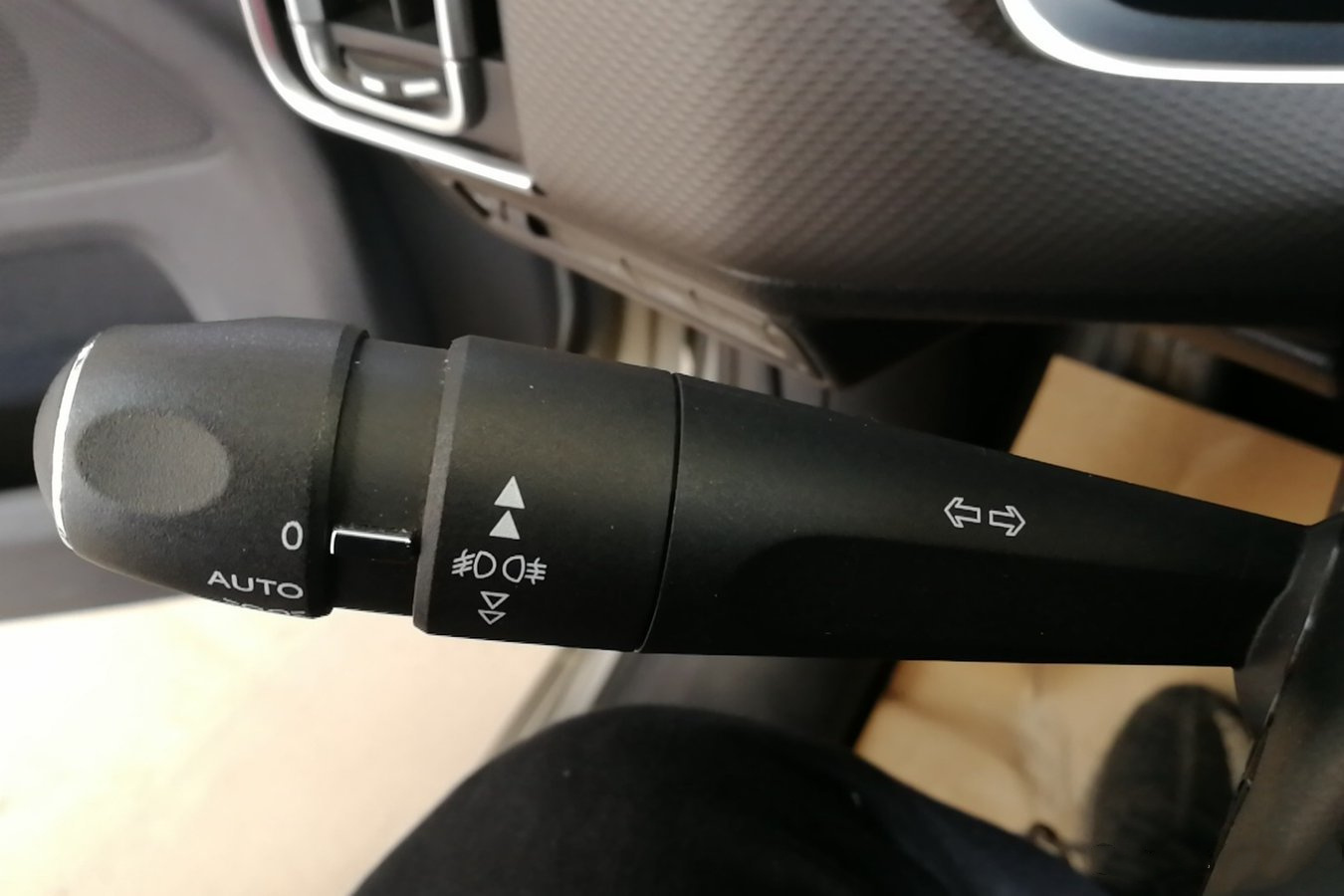

灯光检查也是常规检查中的一项

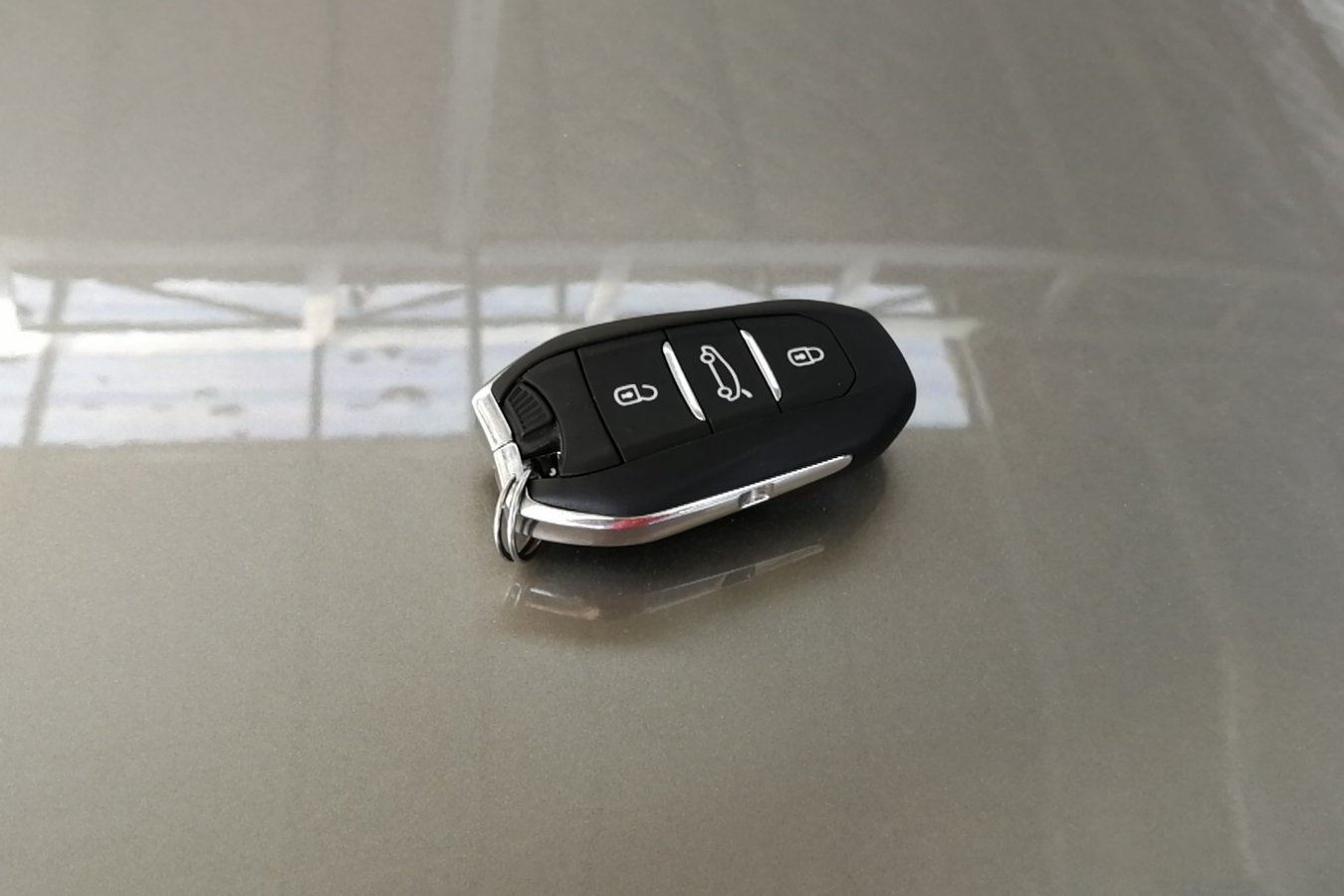

无钥匙进入,拉开车门直接上
