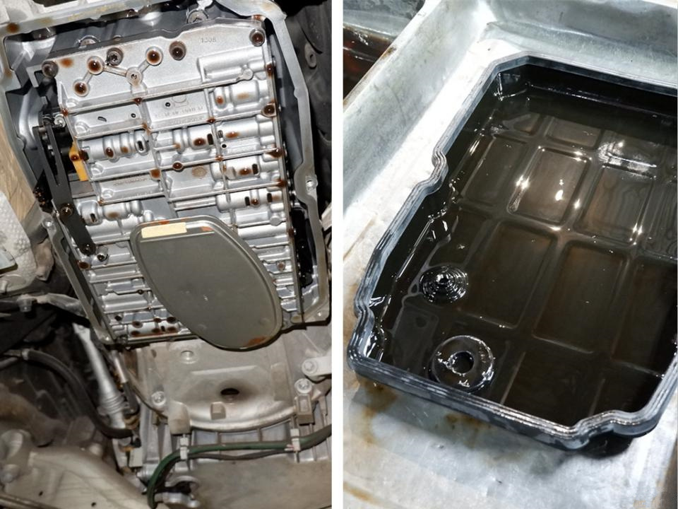

这是在释放变速箱油,这台奔驰E的公里数已经达到了8万公里之多,要将变速箱油释放一部分出来检查油质。
虽然用肉眼观测变速箱油的颜色未免有点太主观,没法像科研机构做到那样的有理有据。但是变速箱油的颜色绝对能够反应某些问题,试管其实已经不是很厚了,但是熏黑的变速箱油还是没法做到透过光来。
奔驰的这款5AT的变速箱在油底壳内部存在一个变速油滤芯,所以在换油的时候,滤芯也是要一起更换的。在油底壳上有一个橡胶材质的滤芯,同样是一次性的也需要更换。

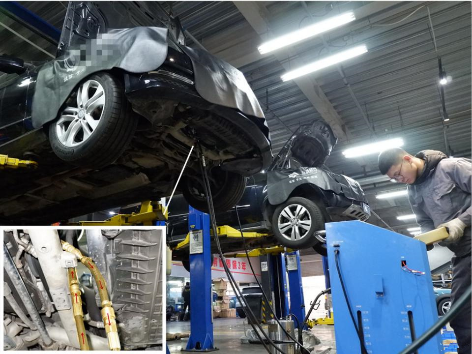

无论是颜色还是油质都决定它要更换变速箱油,用循环机更换可以做到更高的更换效率。当然所需要的变速箱油也是非常多的,足足有12升。
一台售价接近50万元的车型,肯定是有单独的变速箱油散热器,所以直接将循环机的管路串入到变速箱油散热器之中就可以了。循环机的出现对于汽车保养来说可谓是意义重大,省时省力使得它迅速的被推广开来。

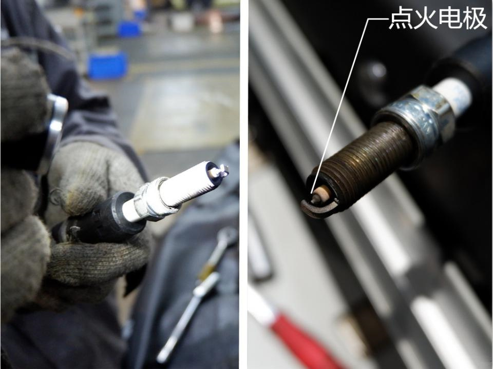

八万公里需要检查的项目还真的不少,火花塞作为影响发动机性能的重要部件肯定是要检查的。虽然火花塞的使用状况还不错,但是点火电极真的是所剩无几了。点火时刻会明显的变成,点火能力也会变弱,反应到发动机上就是动力下降,油耗增高。
原厂的火花塞价格很便宜,其实火花塞的价格差距不是很大了,并没有很高的溢价空间。哪怕是最顶级的火花塞也不过是几百块一支。对于效果来说,越贵肯定越好。但是对于发动机来说,够用就行。
更换火花塞看似简单,但是里面蕴藏的奥秘可一点都不少。火花塞是不可以在热车的环境下更换的,因为低温的火花塞和高温的缸体之间会因为热胀冷缩的原因导致螺纹溢扣,这可就不太妙了。溢扣就需要重新下扣,工程量之大,就无需我说了。
