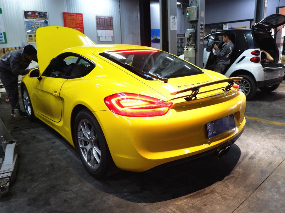

车主Z先生是一个对车辆有着极致追求的人,除了这台卡曼外。他还拥有911GT3,就是只有一个轮毂螺栓的那台保时捷。对保时捷的着迷,令Z先生有着异常敏感的驾驶神经。这不,这台卡曼正在更换刹车油。用Z先生的话说,我必须要保持刹车能够时刻线性才行。
作为一款标准的小跑车,卡曼的发动机也必须是后置,所以你才会看到狭窄的前备箱。差点忘记了说,开卡曼的人根本就不会拿太多的东西,要不还怎么体验绝佳的操控啊!

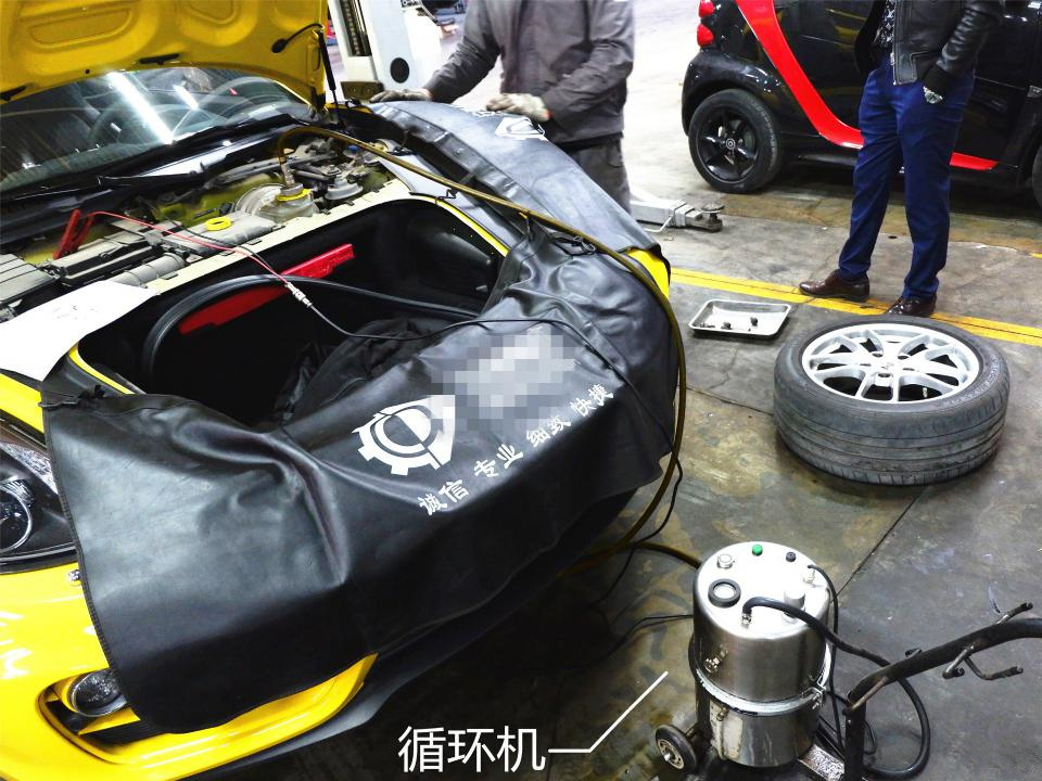

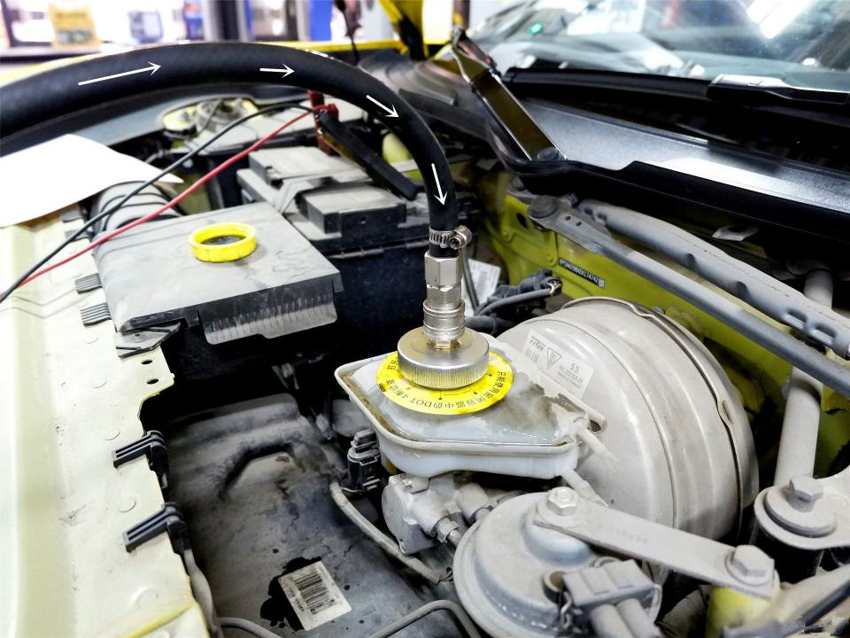

本次更换刹车油的方法有一点特殊,为了更换的彻底一些,我打算采用循环机更换刹车油。你没看错,真的是用循环机。刹车系统本身也是一个油液的闭合回流管路跟变速箱是一样的,难免会有湾流的地方造成刹车油堆积,传统方法是没法彻底更换干净的。

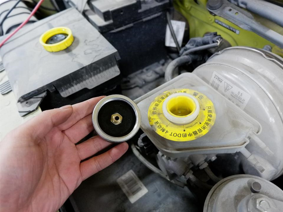

跟变速箱油的更换方式如出一辙,都是给旧油施加压力,用新油将旧油顶出来,全程不需要启动发动机

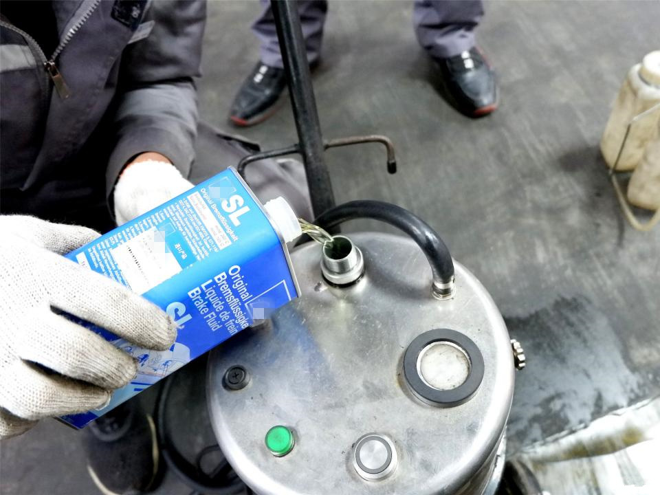

将刹车油倒入循环机利用电机的转动就可以实现高压力刹车油的输出,这部机器还可以对油压进行调节。是不是感觉很不错,同样设备价格也很不错,要几千块~

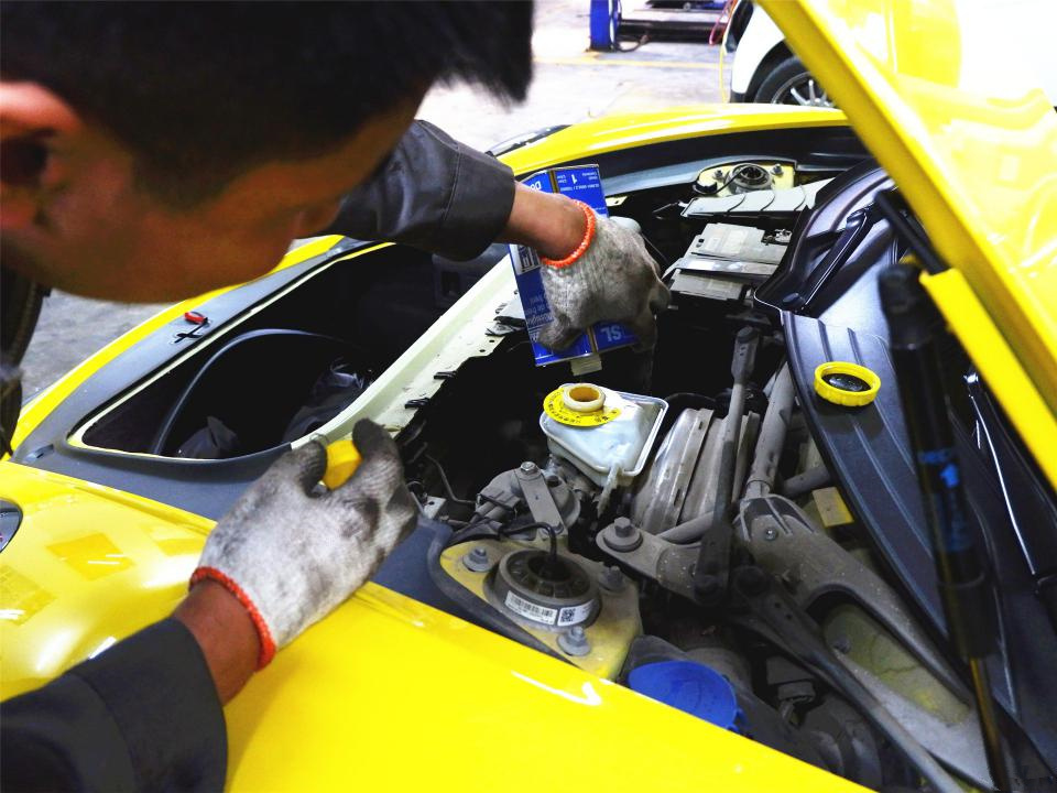

既然是循环肯定是要用更多的油,跟传统方法比,更换量已经达到了两倍之多,差不多要两升左右。
图中被框起来的是刹车油的重要参数,也就是我们常常听到了湿平衡回流沸点和平衡回流沸点,说人话就是受潮与干燥的两种沸点。知识点很多,文章的结尾处讲解~
看到右下角的那个小铁桶了么,这货就是循环机了。这东西要好几千,你们感觉值么?

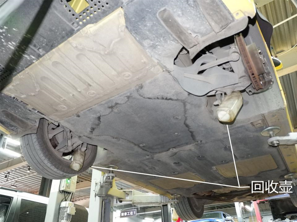

有进必须要有出,要不然就没法实现循环了。刹车油的回收桶直接跟刹车卡钳的排气口连接即可,松开排气螺栓,旧油就会源源不断的从这里流出。
每一个车轮的排气孔都要做旧油回收,因为刹车油本身是具有一点点腐蚀性的,所以尽量做到不要滴落在车身上,所以我用抹布阻挡了一下。

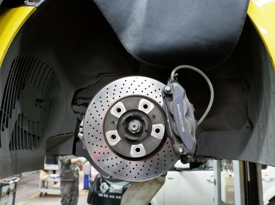

卡曼的制动系统真的是非常优秀了,通风打孔式刹车盘,对向四活塞~

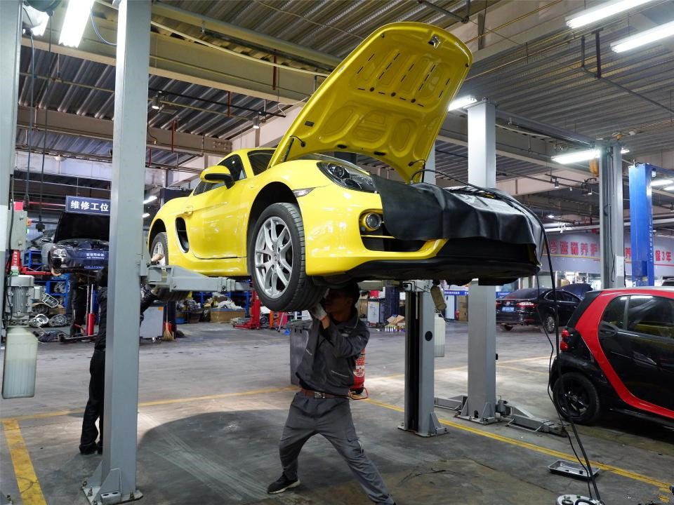

现在单独一个人就可以实现更换刹车油,这在以前是不敢想象的。所有东西都安装好了之后,完全不需要任何的操作,剩下的就只有等待了。
这个位置看上去应该比较生动化一点,每一个车轮都有一个回收壶,而放出来的油液足以将这个壶灌满了。

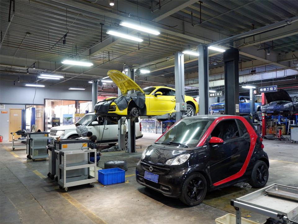

虽然离着很远了,近处的SMART也已经足够抢镜。但是你的目光还是聚焦在了远处的那台卡曼上,跑车确实魅力够大,要不然小姐姐们怎么都喜欢往跑车里面穿呢。
