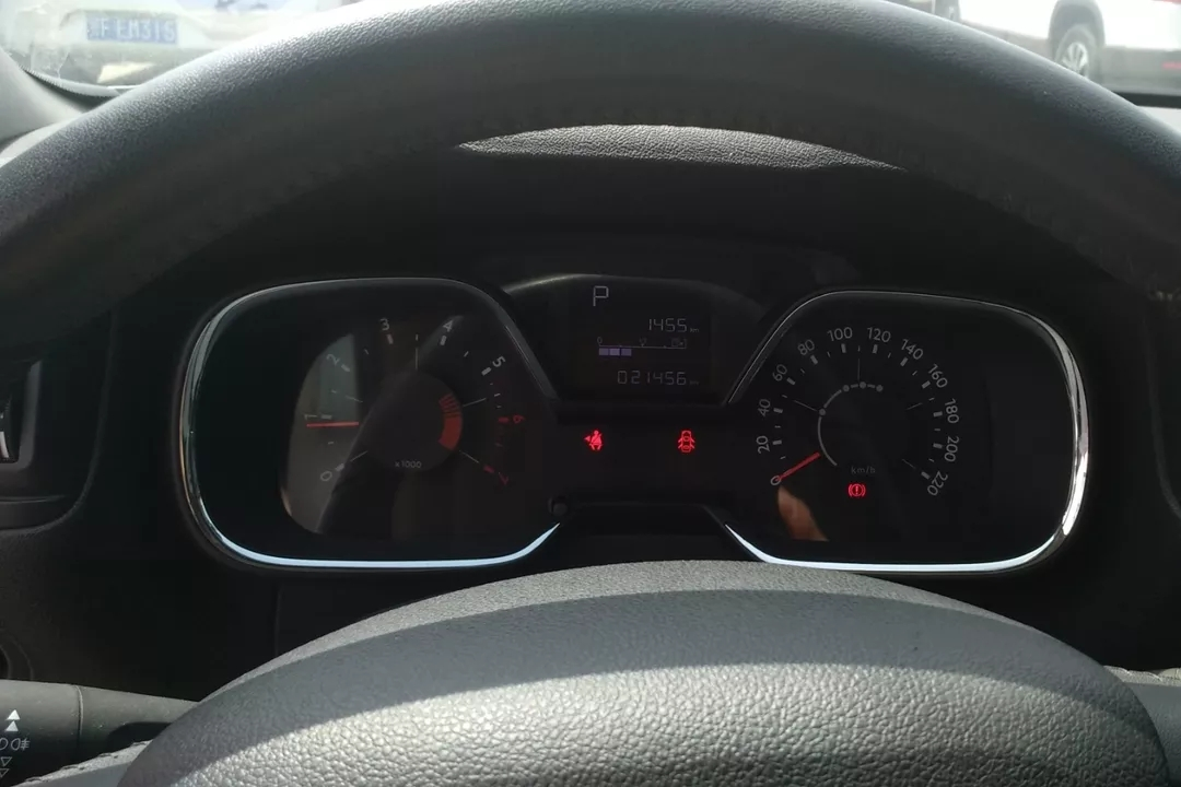

灰色的C4世嘉跑了一年零三个月了,该做的保养都在做。现在21456公里,刚好有时间,提前点把三保做了。

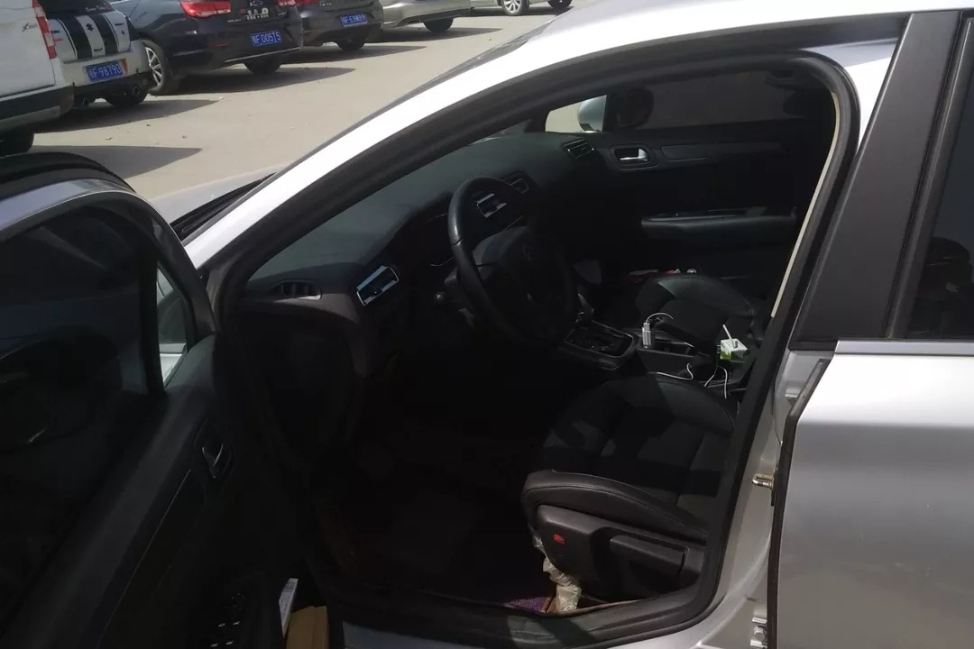

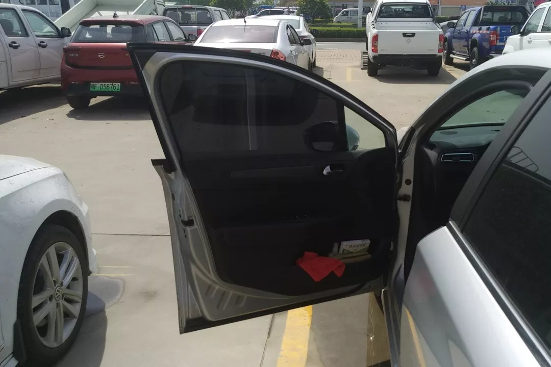

车子先开到店门口,服务顾问来接车,把车做个全车检查,登记后根据我车子的公里数开单并向我确认要做哪些项目。然后把车开到车间排队等保养。我是预约过的,但也不是一到马上保,没那么智能。大概了十来分钟,上工位。

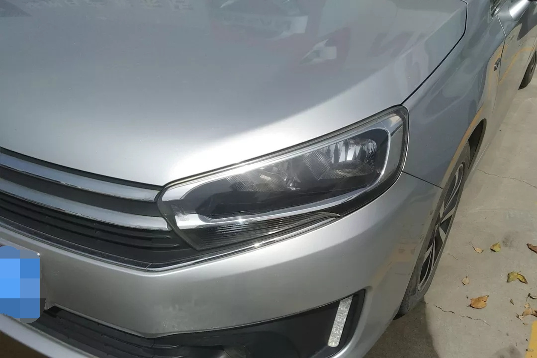

第一步:保养师傅对照单子做全车检查,看有没有明显伤痕,交车时候还需要检车

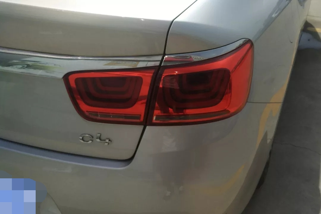

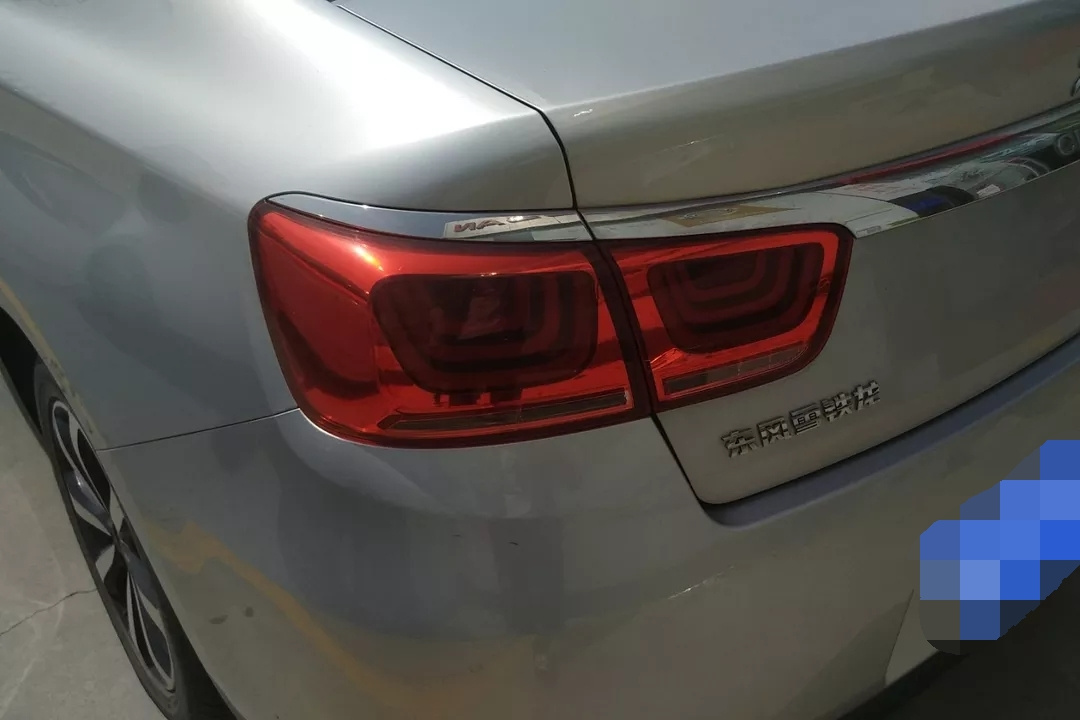

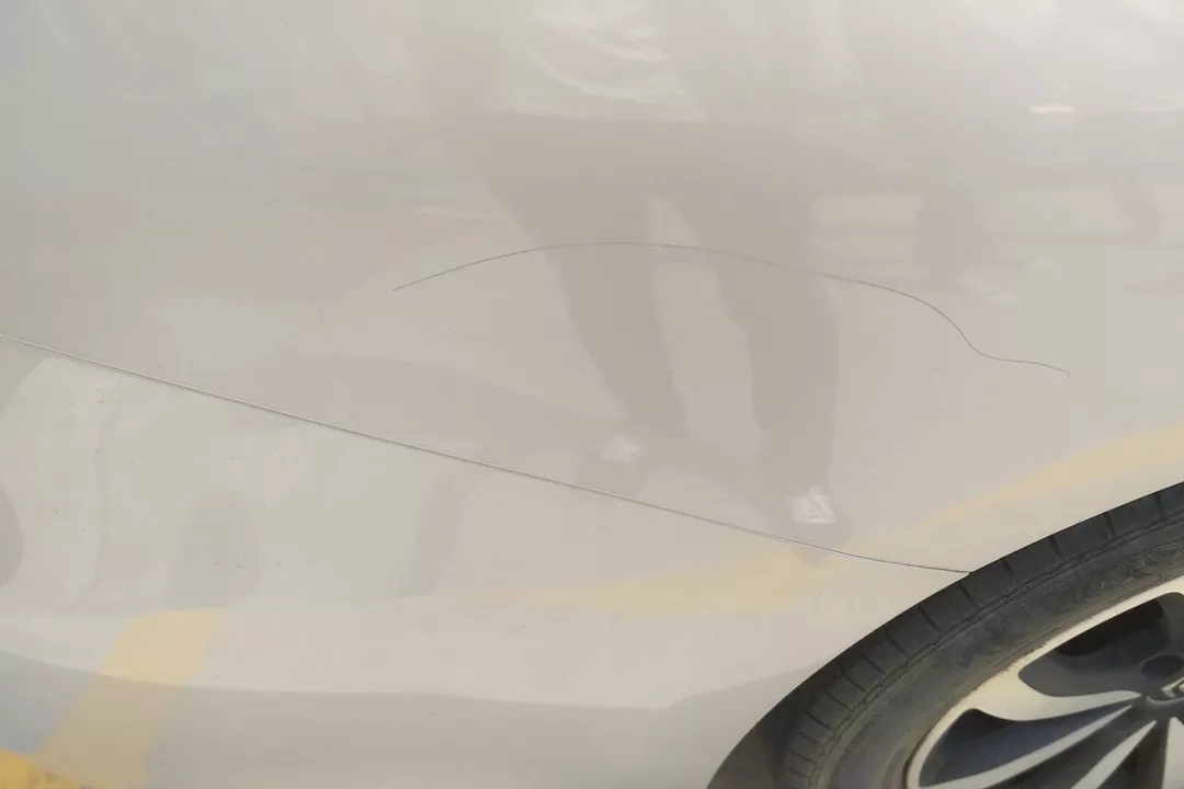

我车上有一条明显划痕,这次没处理

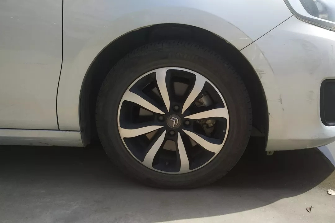

第二步:胎压检测,如果欠压亏气会进行补充。同时也要检查轮胎的磨损情况、备胎健康状态等!

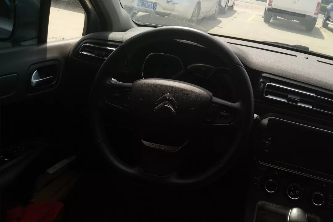

第三步:灯光、按键、雨刷器等检查

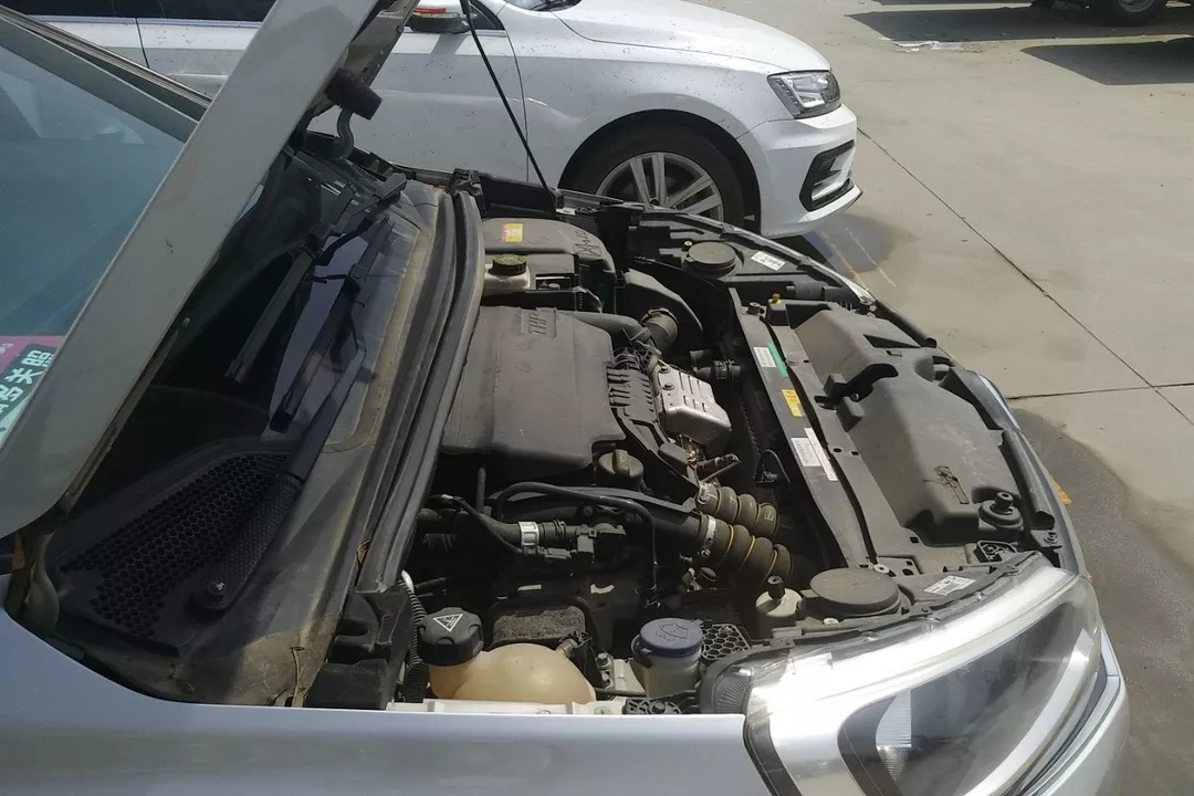

第四步:打开前机盖
第五部:抽机油,我以为首保过后机油就不会那么黑了,但还是很黑啊。抽完机油,先确认量,不到4L。再检查是否还有残存机油,有的再处理,没有的放过。不到4L也正常,正常也会消耗一点,师傅说了没有异常烧机油的现象

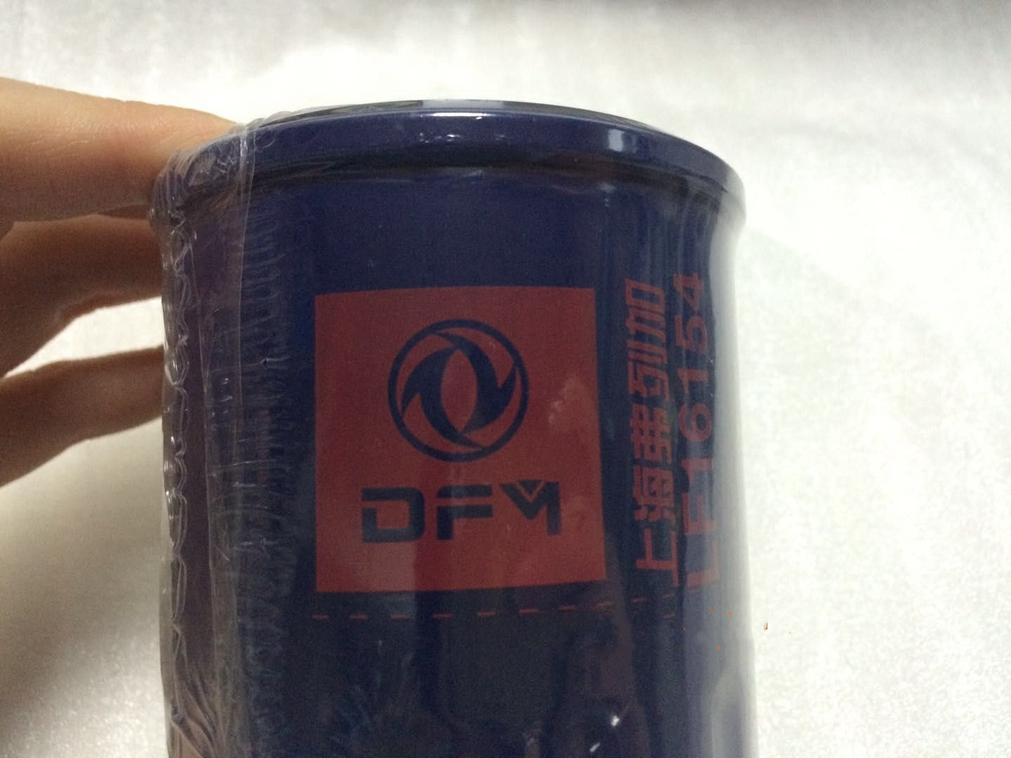

第六部:换机滤,就把旧的拿出来,换一个新的进去。
还会把拆下来的旧件都留在那里,要让客户看呀:你车上拆下来的。很少有人会守着保养的,怕你担心他们没做到位,给你个底。嗯,不错,点赞!

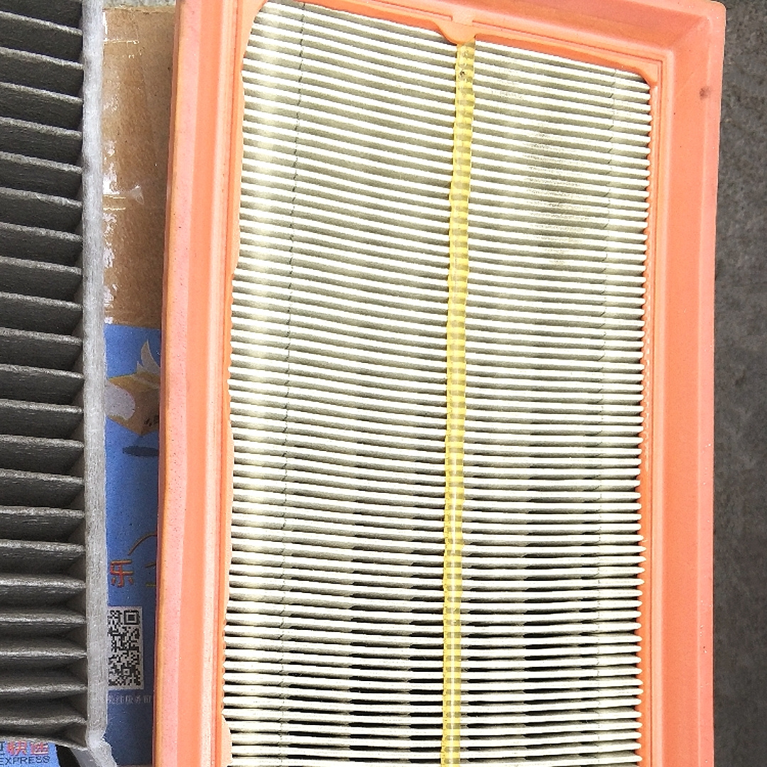

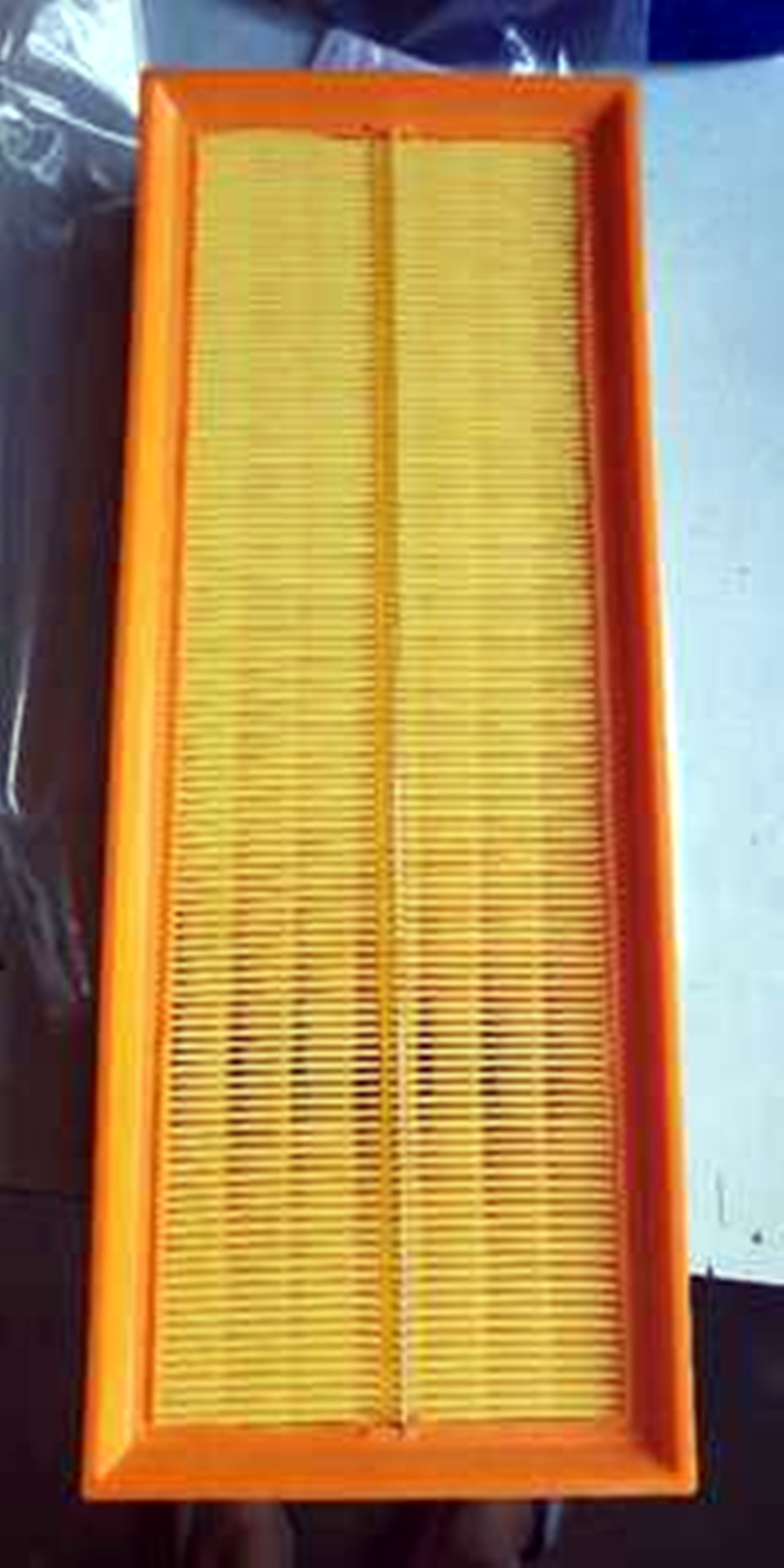

第八部:拆空气滤芯。
如果滤芯不是太脏,就给清洁一下继续用。如果已经脏得不行了,即便没到更换周期,该换就换个新的!我这次就换了一个,其实也不脏。但我有一个淘件送的,好久了没用,换就换上吧,让发动机呼吸更顺畅

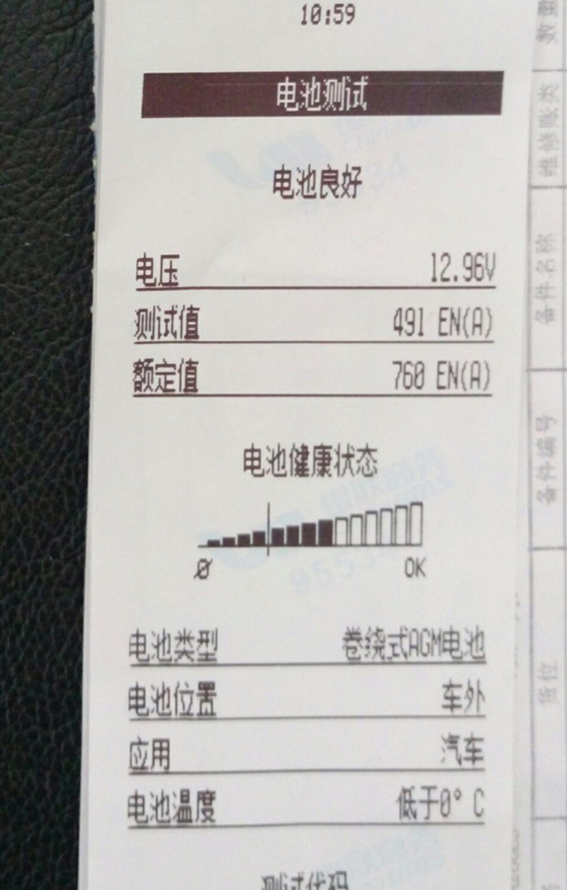

第九步:电池的检查,看是否亏电。验完后,还要在对每个螺丝进行检查,看看所有的螺丝稳不稳,不牢的都拧紧严实!

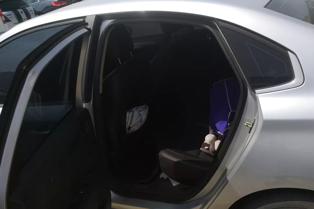

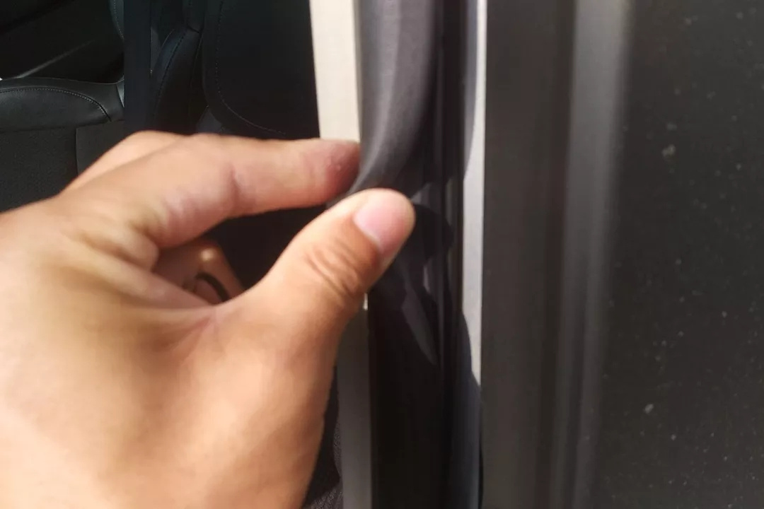

密封条在不在状态

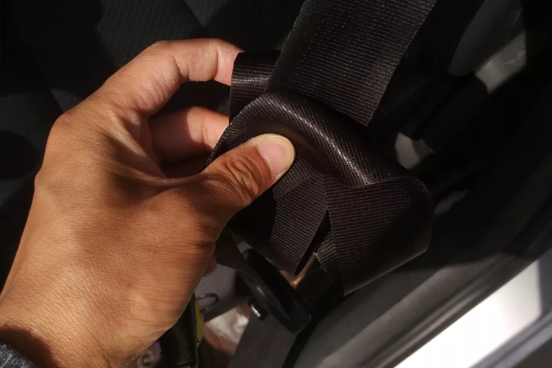

安全带是不是好的

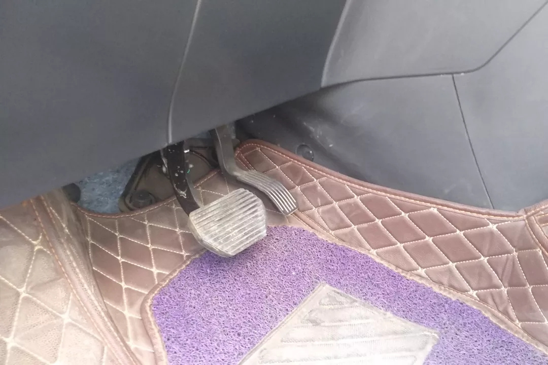

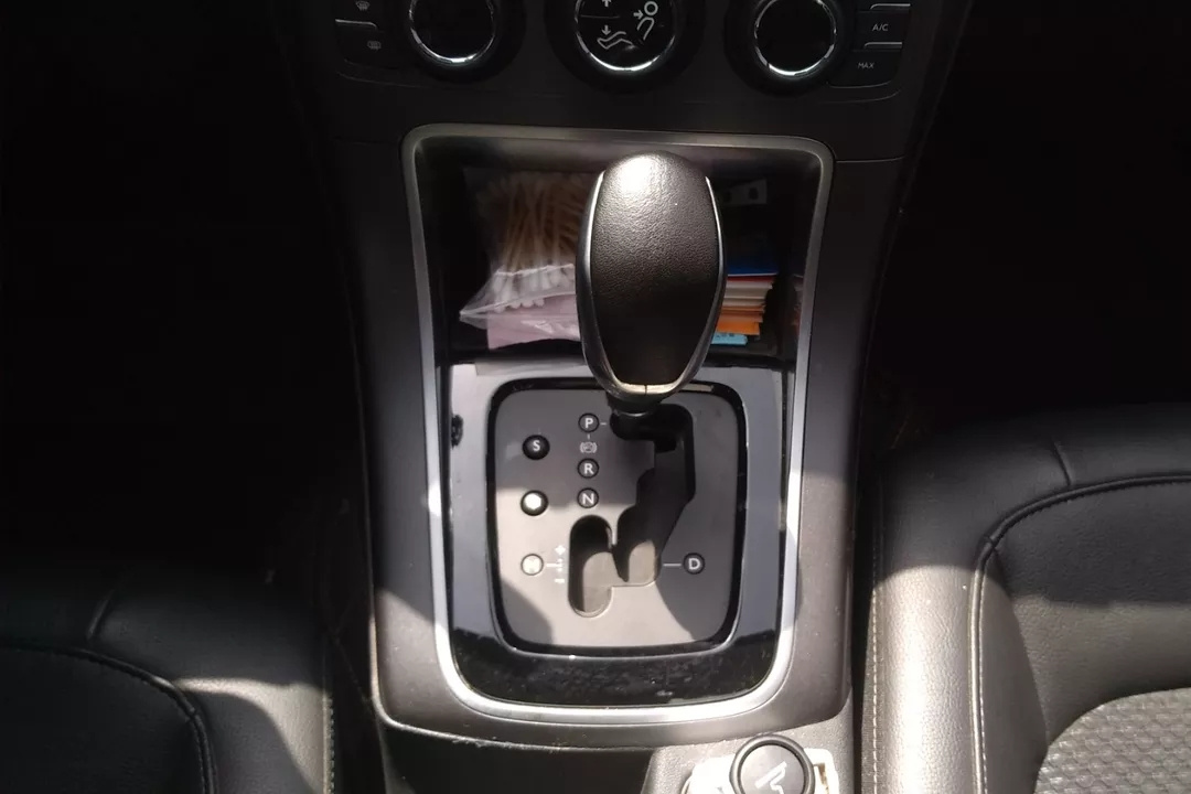

刹车、油门、挡杆、手刹这些进程是不是对的
都一一检查过,做得越细致我就越放心,排雷过程不嫌细腻
电池状态良好

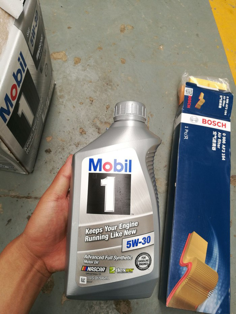

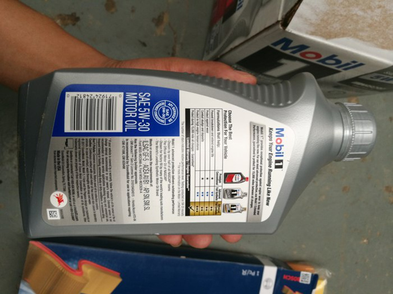

此次保养更新的机油银美孚1号 5W-30全合成,静音效果好
1.2T的机滤

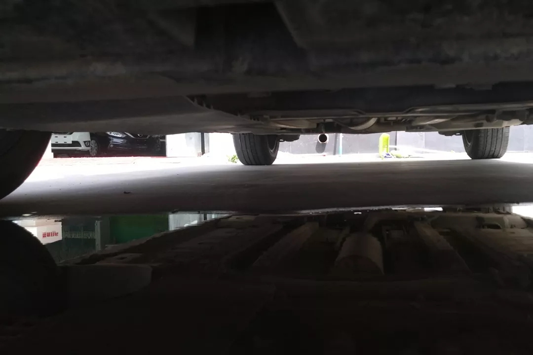

第十部:底盘检查,油污清洁。有无托底情况,各个螺丝的松紧程度,刹车片的厚度检查等等,多得很,底盘那么部件、悬挂更是重中之中。
