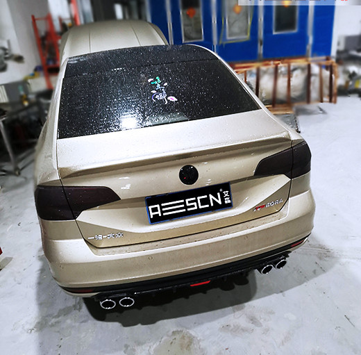

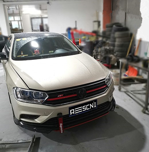

最近有车友收了一台宝来1.6L,想要“折腾”下动力,经过多方面交流咨询,完全处于“懵逼”状态。就拿ECU升级来讲,市面上从500元到几千元的报价不等,特别在提升空间上,某些工程师专家给出30马力/50扭矩的数值,作为改装小白的车友也都不淡定了,这是加小涡轮了?在得到确认不改动任何硬件情况下的提升后,更为不解;

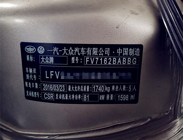

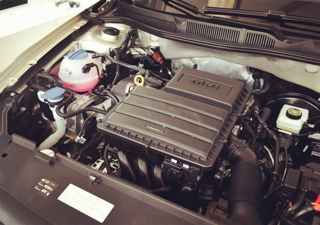

这台准备“折腾”的宝来1.6L最大功率81kW(110PS)/5800rpm,最大扭矩155Nm/3800rpm,与1.6L自然吸气发动机相匹配的是大家所熟悉的6速手自一体自动变速箱,该款变速箱一直有着稳定、耐用的良好口碑。
对自吸车提升效果:除了峰值动力,重点是优化更多细节,为此带来的效果更加细腻,比如起步动力的改善、油门响应迟缓的解决、换挡平顺性的改善等都有优化。

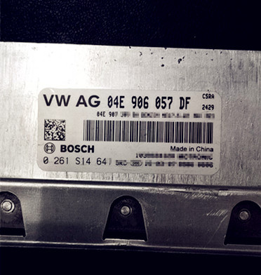

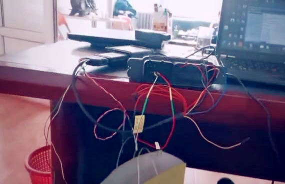

2. 读取原车程序
3. 制定调校方案
4. 程序调校
5. 植入升级后程序
