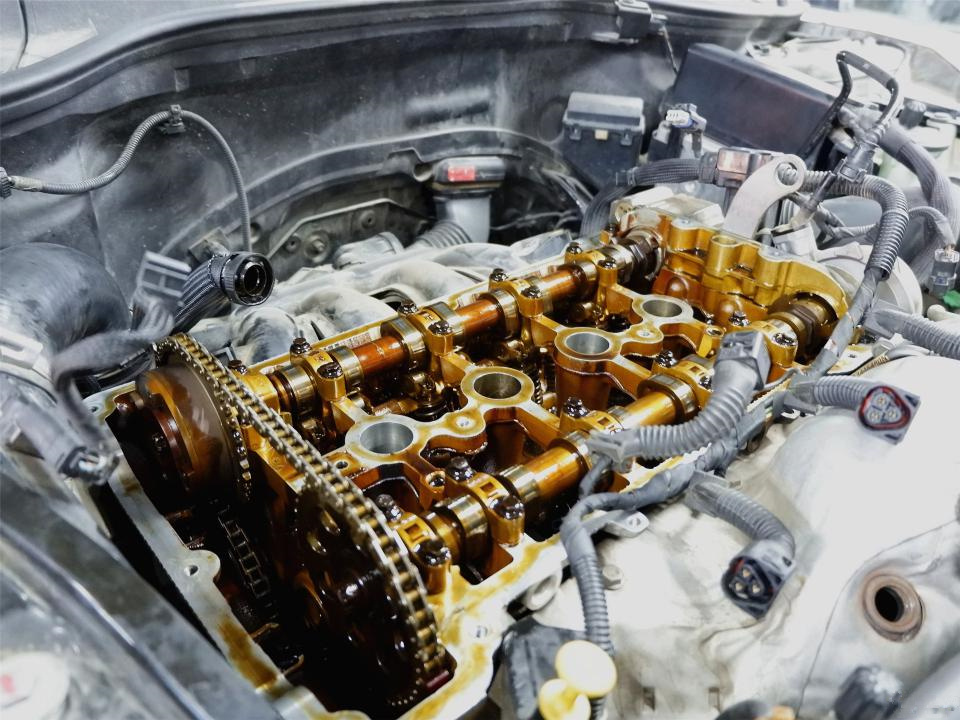

从刚才美感的画面一下跳脱到这个充满了机油味道的画面里似乎有点难以接受呢。这台MINI的气门室罩盖已经被我打开了,眼前你看到的正是这台MINI 的正时系统。之所以这么做,就是因为发动机在运转的时候发出巨大的响声,并且发动机也在一直的抖个不停。

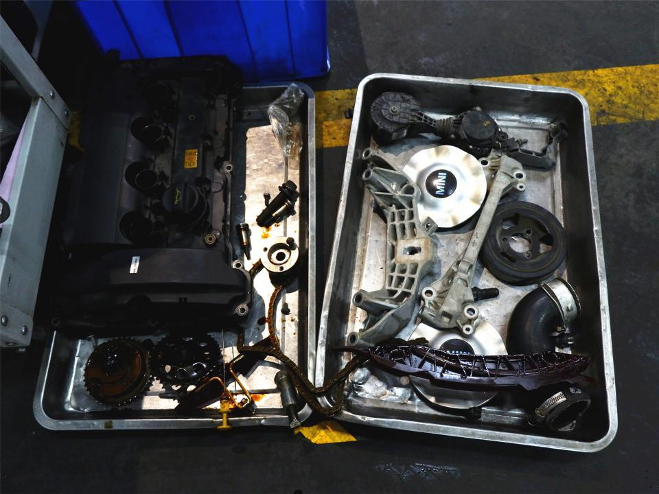

被我拆下来的若干配件~
在对故障进行检查的时候,我在气门室罩盖里面看到了正时链条的导轨已经少了一个缺口。按照道理来说是不可以有缺口存在的,现在有非常大可能就是正时系统出现了问题,导轨碎掉了。
正时系统已经被我彻底的拆卸下来了,只剩下了光秃秃的凸轮轴。其实气门室内部这个颜色是不太好的,如果机油没有高温过。就是机油的清洁能力不够强,现在已经发生了碳化现象。正常应该是金属的亮色,现在却在发红。
这是正时系统里面的核心部件,正时链条导轨。现在这个导轨已经少了一大块,我不敢去想象发动机里面到底发生了什么。只能是祈祷只是单纯的链板导轨坏掉。
拆卸正时系统不是一个简单事儿,至少花费了我一个小时的时间。单纯的拆卸气门室罩盖是远远不够的,下面的曲轴飞轮都要拆下来。这台MINI 的全部正时配件都在这里了,好在损伤的不是很大。链条导轨没有发生很严重的破裂,只是少了一个缺口。但是非常糟糕的是,这个丢失的缺口到目前为止我还没有找到。有很大可能,应该是掉进了油底壳之中。
