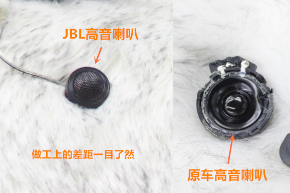

5.高音喇叭。原车高音喇叭不管是做工还是音质,实在都无力吐槽了,只能说能响,而且声音大了还会感觉有点尖锐。

高音喇叭安装在前挡风玻璃下面的位置,也是原车位直接替换。

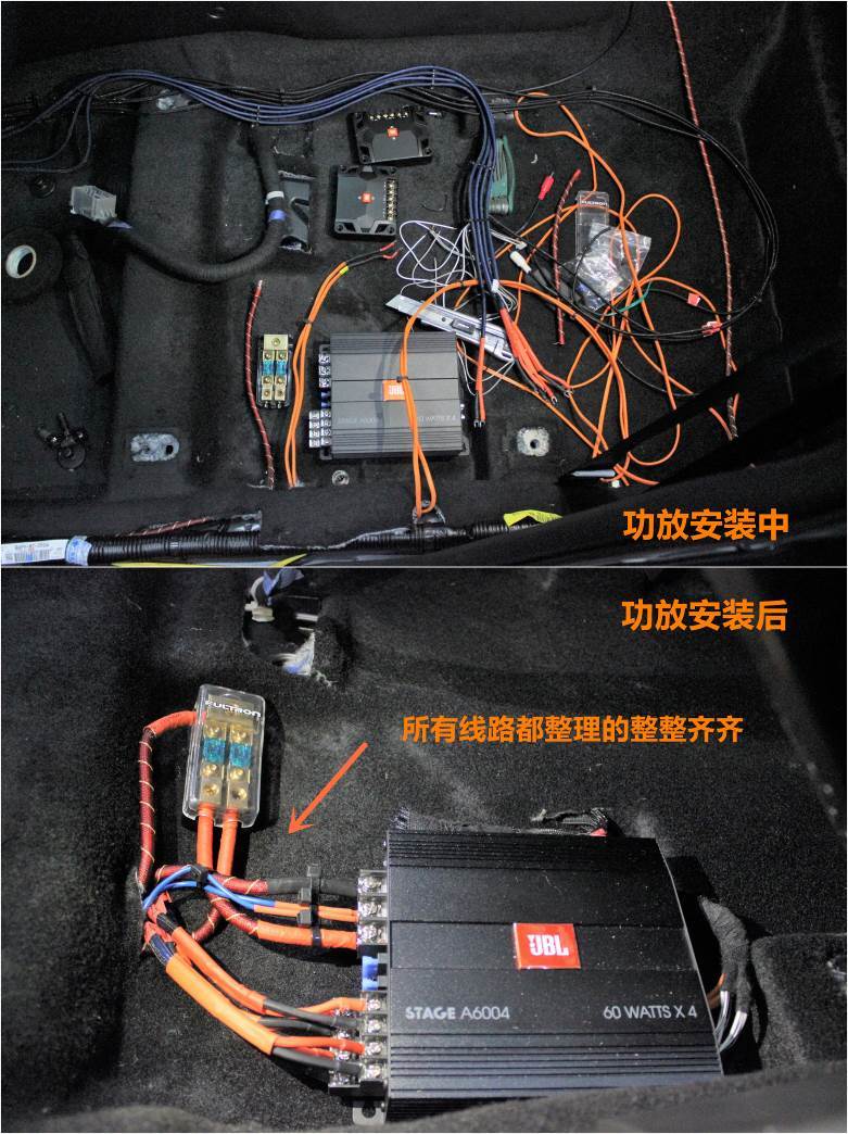

大家都知道昂克赛拉的车内空间本来就不是很充裕,得亏客服根据我的车型推荐的是这款体积小巧的功放,安装在驾驶座位下面,隐秘又节省空间。

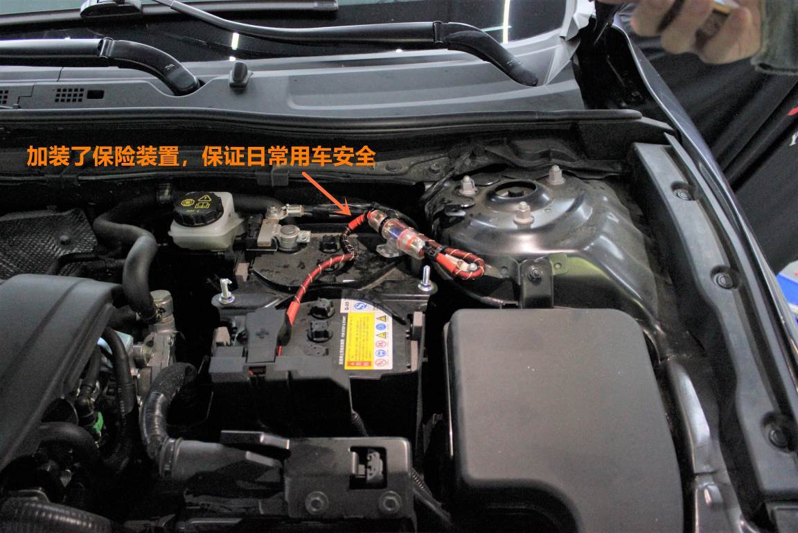

另外,功放和低音炮是直接从电瓶取电的,为了用电安全,师傅还加装了保险管,保证日常用车安全!通过这个也让我认识到,改装音响还是要去官方合作的门店,首先师傅们对产品很了解,技术过硬,另外就是品牌门店是真的设身处地为车主考虑。总之,大大的赞!
