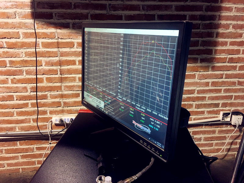

马力曲线图解析
扭矩输出:两千七八百转的是时候升级后达到320扭矩,之后一直到4千转300扭矩,在3千转的时候,原厂是260Nm多一点,升级后达到310Nm,在3500转的时候,原厂是270Nm,升级后将近310Nm,然后一直到高转6400转左右。
功率输出:原厂在将近5千转的时候有一个峰值点是115kW。升级后峰值是125kW,但峰值输出的区域更广泛了,而且在5千转左右 升级前后峰值点提升空间是10kW,但在4千转时,升级前后提升空间将近20kW。
艾森程序的表现,并未改变原厂性能曲线趋势,在原厂基础上进行了整体提升,实测获得植入性能程序后瞬压1.5 Bar,恒压1.3 Bar,这是在安全范围内获得的最强劲提升。
路试效果:节气门响应灵敏度提升,起步提速变快,低扭区域动力提升,涡轮介入无任何迟滞感,在2400转之后是动力的爆发点,持续且强劲。特别感受了低转速区间的换挡平顺性,在换挡间歇的扭力弥补很到位,所以很大程度缓解了顿挫感,整车动力输出更为顺畅舒服,稍大脚油门会忘记这是一台1.4T小涡轮增压车。
