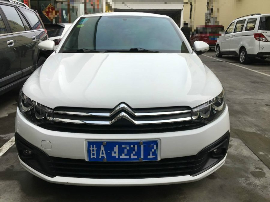

29700多公里,还差点三万,赶在清明节去浪之前,先把四保浪了。
天气好清明节还想开到新疆去,到乌鲁木齐探望我那一年多没回家的小妹。这保养更不能玩虚了,戈壁滩还等着我去征服。

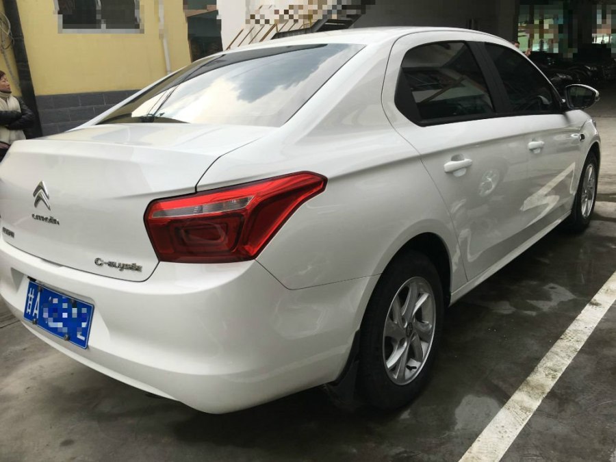

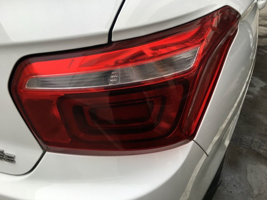

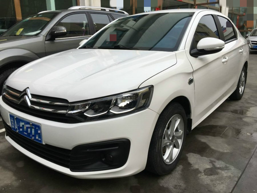

(图不分先后,洗车在保养之后)冲刷是一干二净的小爱,重拾当年风采
线条也是凌厉的一批

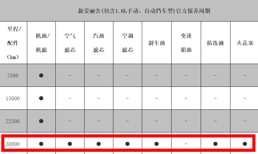

四保真的是个大的:

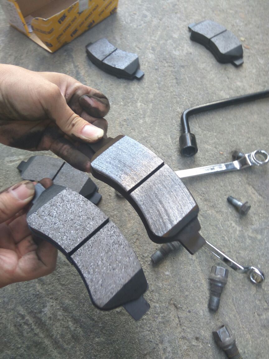

风沙大,空气滤和空调滤没到四保,三保我就换了。这次扒出来做个清洁,原件装回继续“呼吸”。其余的,表示要换的都换了,顺道把前轮儿的刹车片也一并换掉。车子最关键的部位是哪里,还得是刹车,“刹”左边“杀”,右边立刀“刂”,不容虚待,悬的都是命。说到这个,本来我之前自己动手换了一次,淘来的货,不给力,这不没开多久又来换了。“故事”在后面说

1、原车出来就是吱吱响,没磨多就不响了。
2、就前两月某宝买的100多点钱,我自己动手换了一次前刹车片,没想效果不好,太硬了!
3、现在把前两个月刚换的刹车片换了下来,不止硬还吱吱响,会伤了我的盘,听的也难受,原来的久不久不响,又换它来响实在受不了。这次不是又来换了,不知道这次效果怎样,看质量很不错,今天踩了几下,比之前深点,应该磨合一下会好吧,希望不要在有吱吱声了

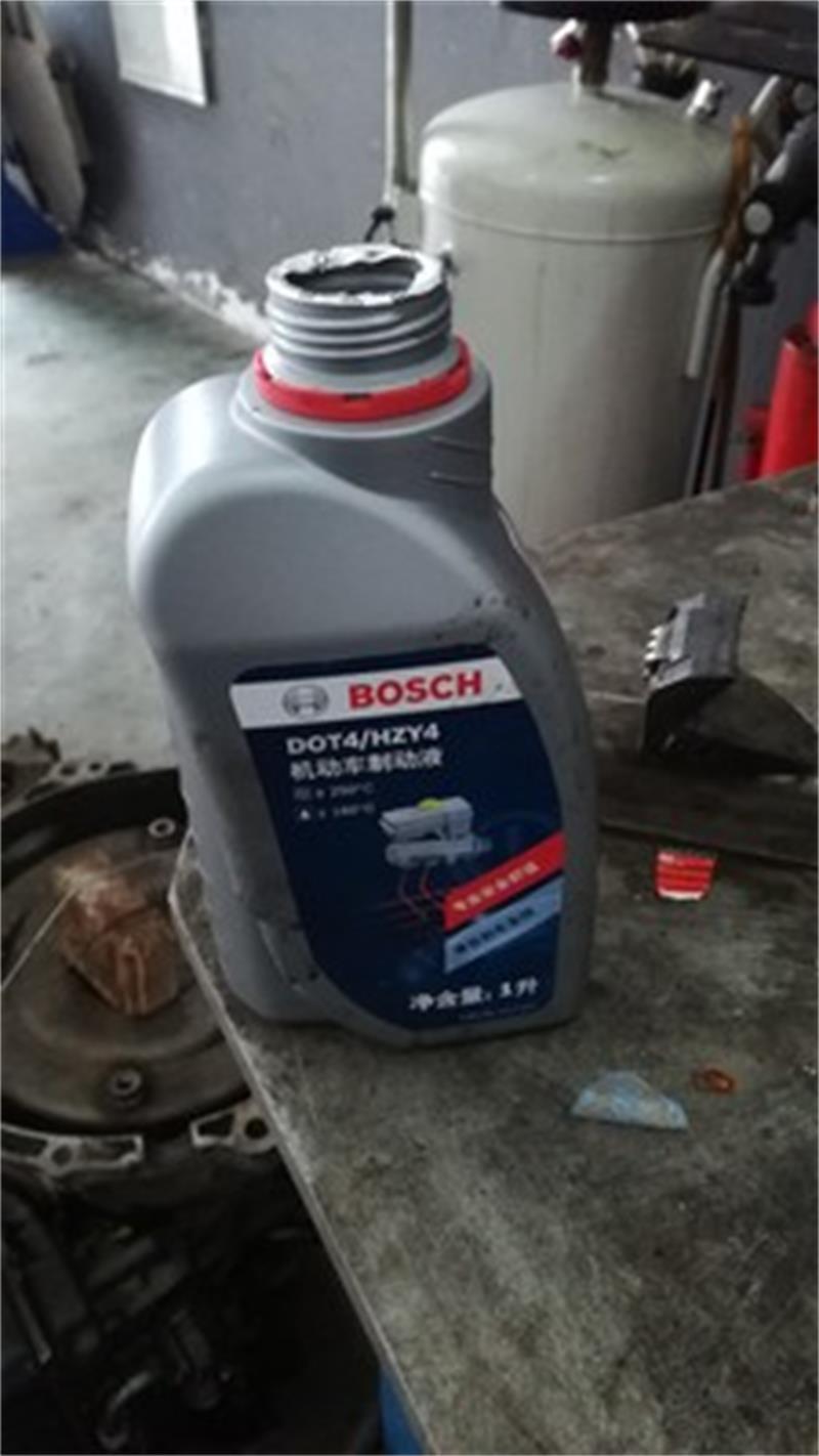

换的博士刹车油,从上面把废油抽掉以后。四轮排完空气。加了一L,还剩有一点。没用完
