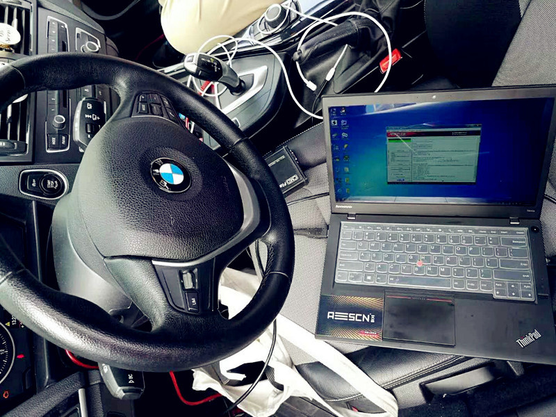

BMW 116i ECU升级流程
1. 车辆检测
2. 动态数据记录(有效保障程序品质)
3. 读取原车程序
4. 根据测试数据和车主升级需求制定调校方案
5. 程序调校
6. 植入升级后程序
7. 升级后车辆检测
8. 再次动态数据记录(确保数据达标,打破只凭感觉判断程序好坏的验证方式)
9. 合格交车,不合格重调优化至合格交车
试驾反馈:
从01测试成绩来看,原厂测试8.8S,基本跟厂家标识一致,升级后测试7.0S,比高功率118i成绩还好一点。驾驶感受来看,低扭优化到位,起步提速的衔接舒服,提速阶段无涡轮介入的迟滞感,动力充沛,深踩油门推背感持续。
