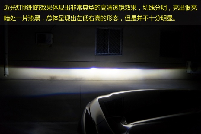

从光形上可以很清楚的了解到C6的近光灯采用高清透镜,高清透镜的特点是“黑白分明”,能照的到地方很亮,照不到的地方一片漆黑,并且切线明显。
C6近光灯的位置与很多车型不同,大多数分体远近光灯车型近光灯都是最外侧,而C6的近光灯却是在内侧,但这不代表她的照射范围不宽,反而我认为它的照射范围非常的宽。

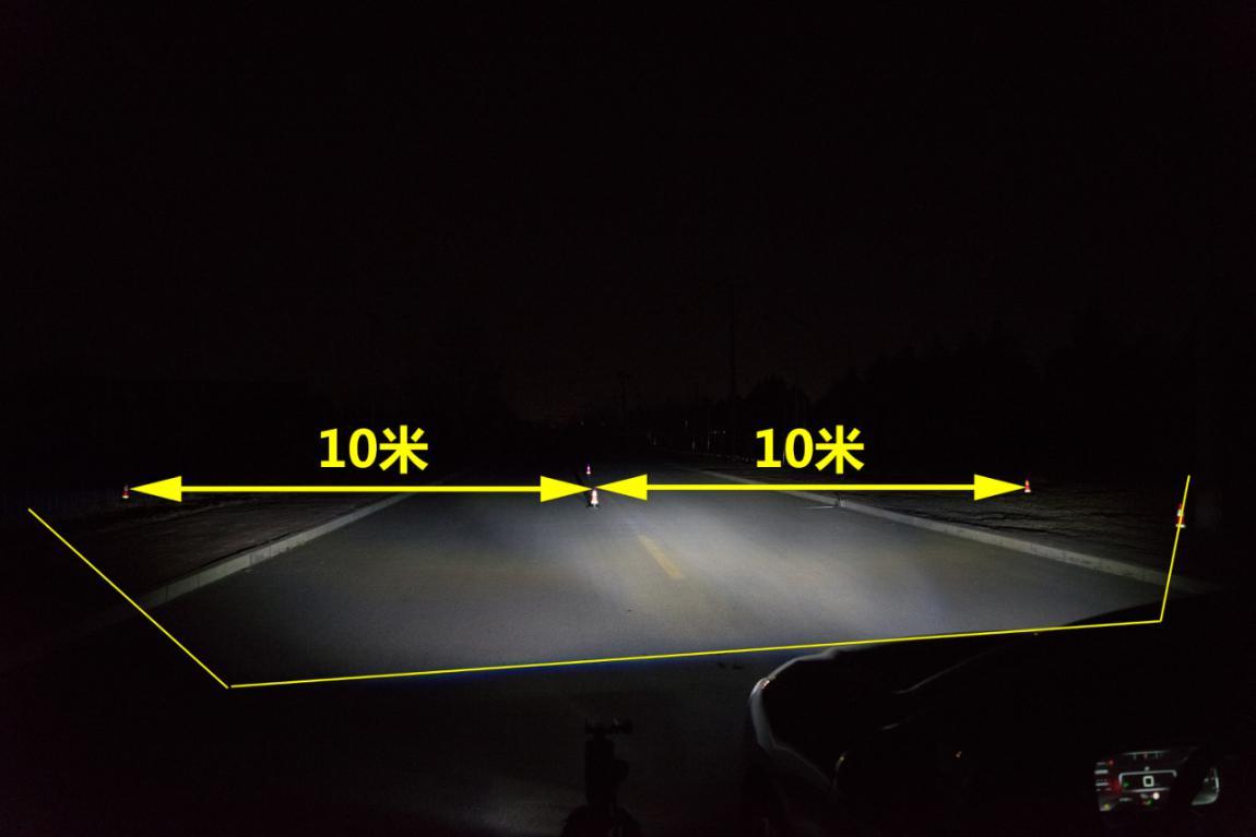

特别鸣谢我的这把尺子!下文中会出现很多标注出米数的图片,我都是用了这把尺子测量出的数据。
我从网上查阅了一下资料,根据交通运输部所发布的JTG B01-2014 《公路工程技术标准》规定:设计时速120km/h的高速公路车道宽度为3.75米。那么这辆C6如果在漆黑的高速公路上行驶,打开近光灯情况下,它至少能够覆盖的车道数量是5条(20米÷3.75米/条≈5.33条)
近光灯的照射高度设定为左低右高,这样可以有效地减小对对向车辆的影响,并且尽量能够照亮右侧的路标、路牌和自行车道里的非机动车。目测有效的照射距离应该在左边25米,右边35米的样子。

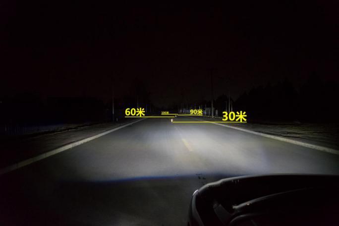

这一次前三个桩筒的间距都是30米,分别是30米、60米、90米,最后面一个桩筒是100米远,由于摆放问题,几乎与90米的重合上了,但是依旧可以看到桩筒在反光。
(单独一段文字)C6远光灯的照射距离我目测应该在100米以上。虽然远光灯也设置了透镜,但是几乎没有什么灯形可言,有一些发散,不过经本人将近两年的使用,夜间跑高速这灯光没问题的,足够用。
