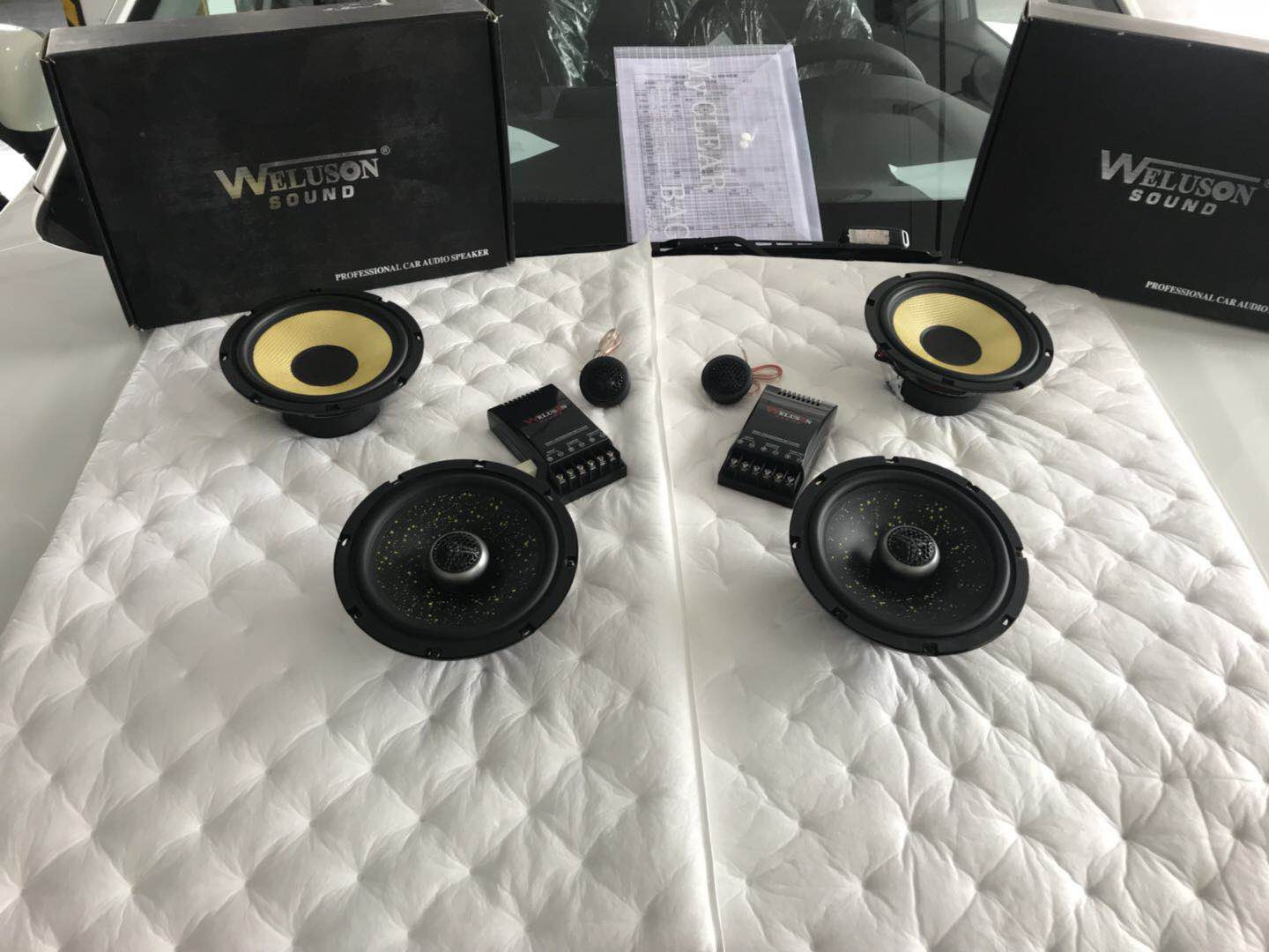

前声场:美国威洛声SA-1650两分频套装喇叭
后声场:美国威洛声SL-165全频同轴喇叭

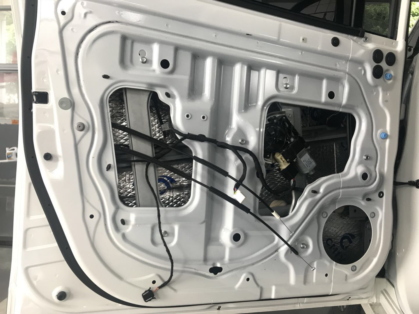

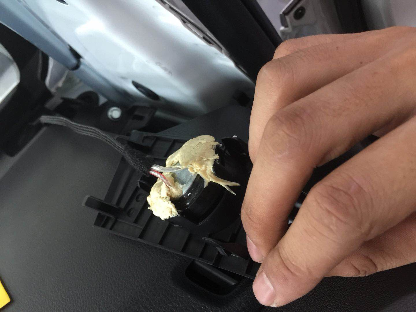

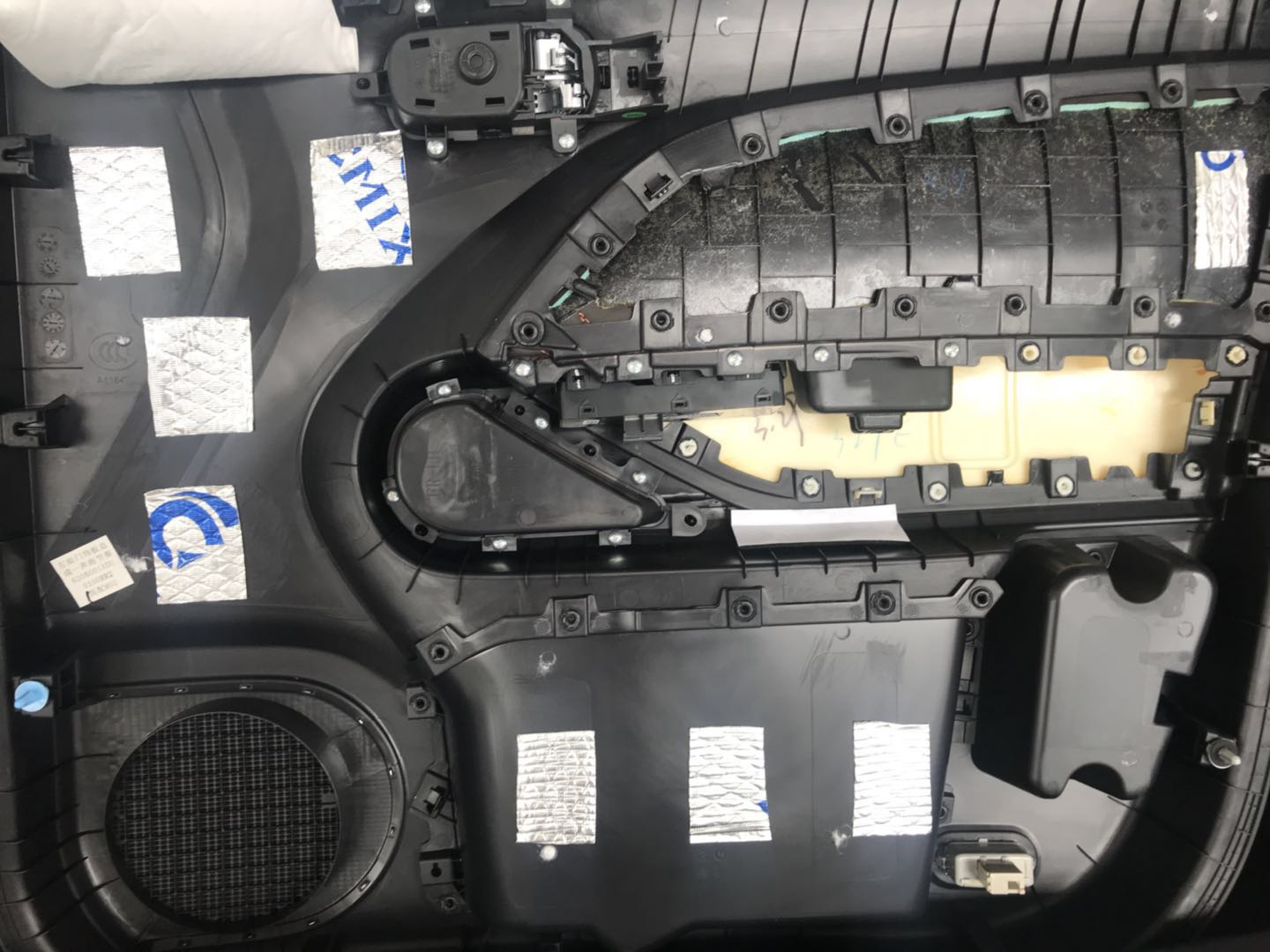

先看看原车喇叭改装环境

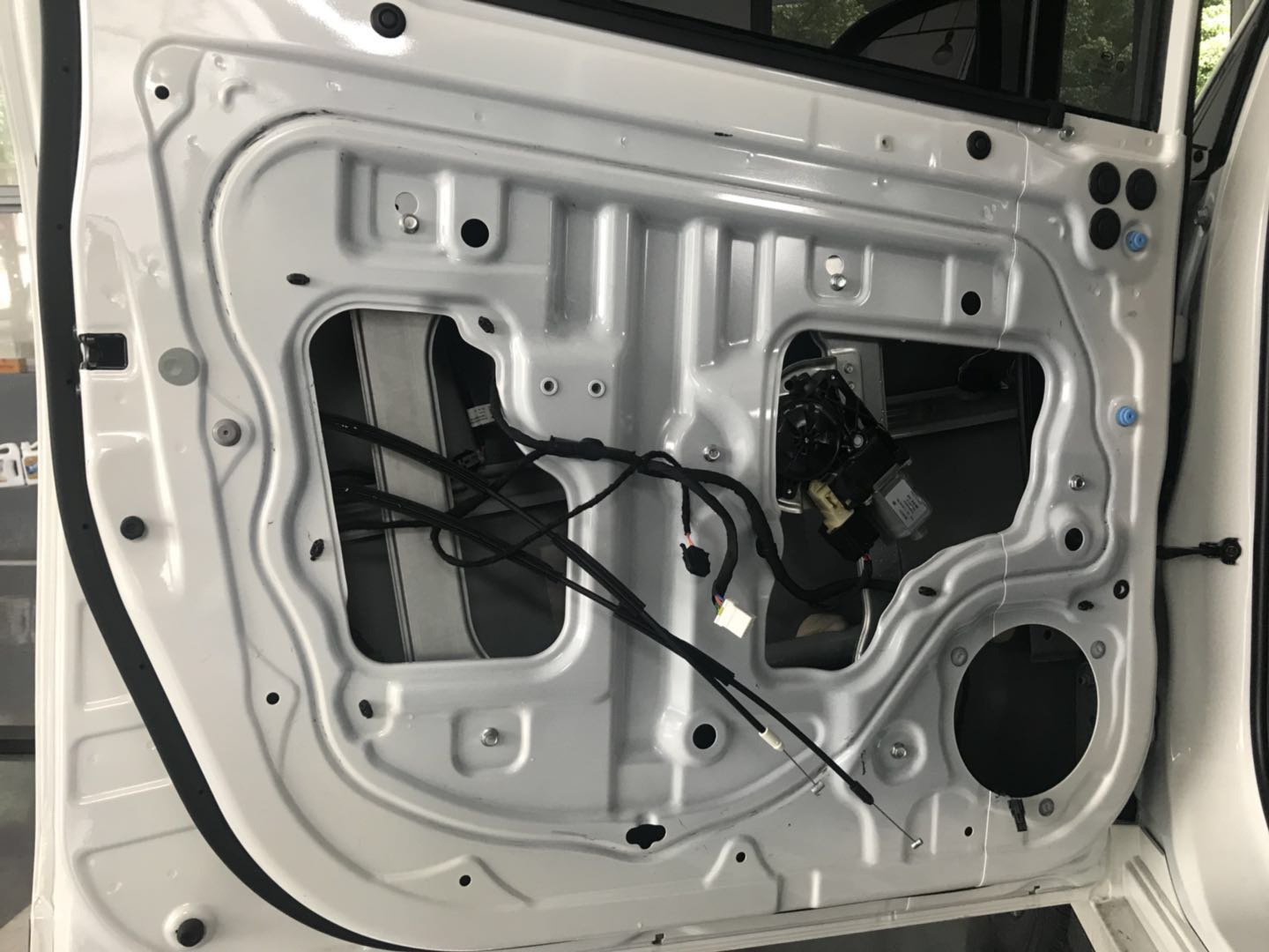

可以看出来原车喇叭工作环境并不理想,达不到喇叭所需要的工作环境。第一步,首先强化喇叭的工作环境,也就是做好门的隔音

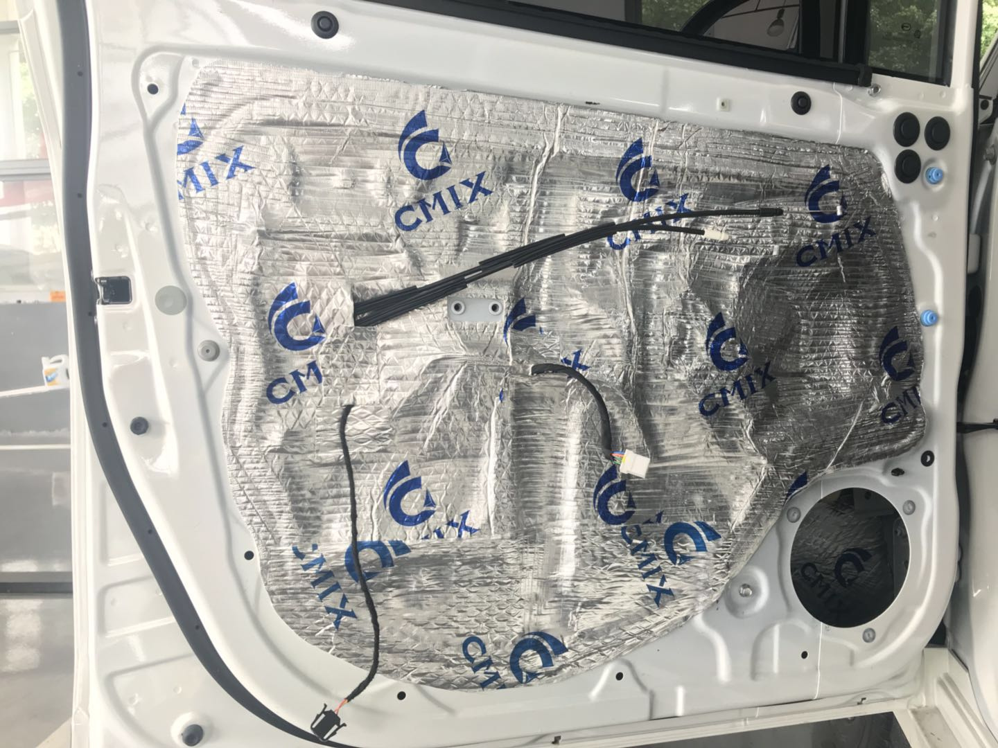

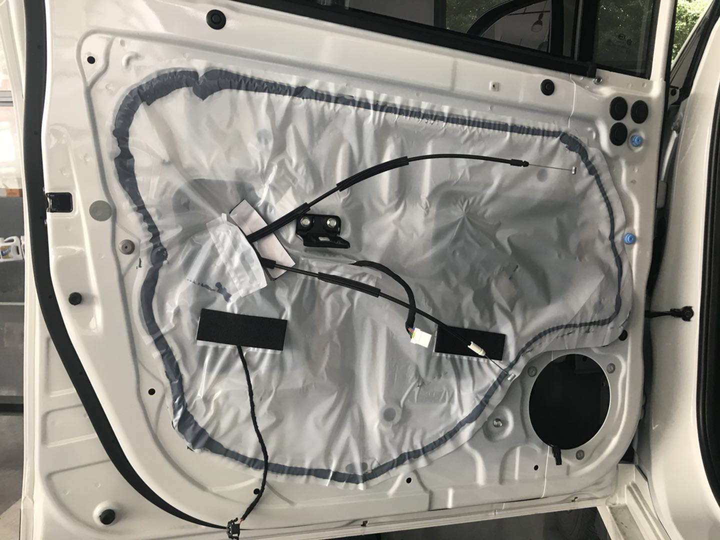

门板的第一层隔音,贴上止震板并用专用工具压紧,目的是为了抑制车门钣金振动,从而达到减小噪音的效果,还具有加固车门钣金强度达到安全。
门板的第二层隔音,贴上止震板并使用专用工具压紧进行密封处理,使整个门腔形成音箱,让安装在车门的喇叭的中低频性能发挥得更好,并且还具有防尘防水作用。

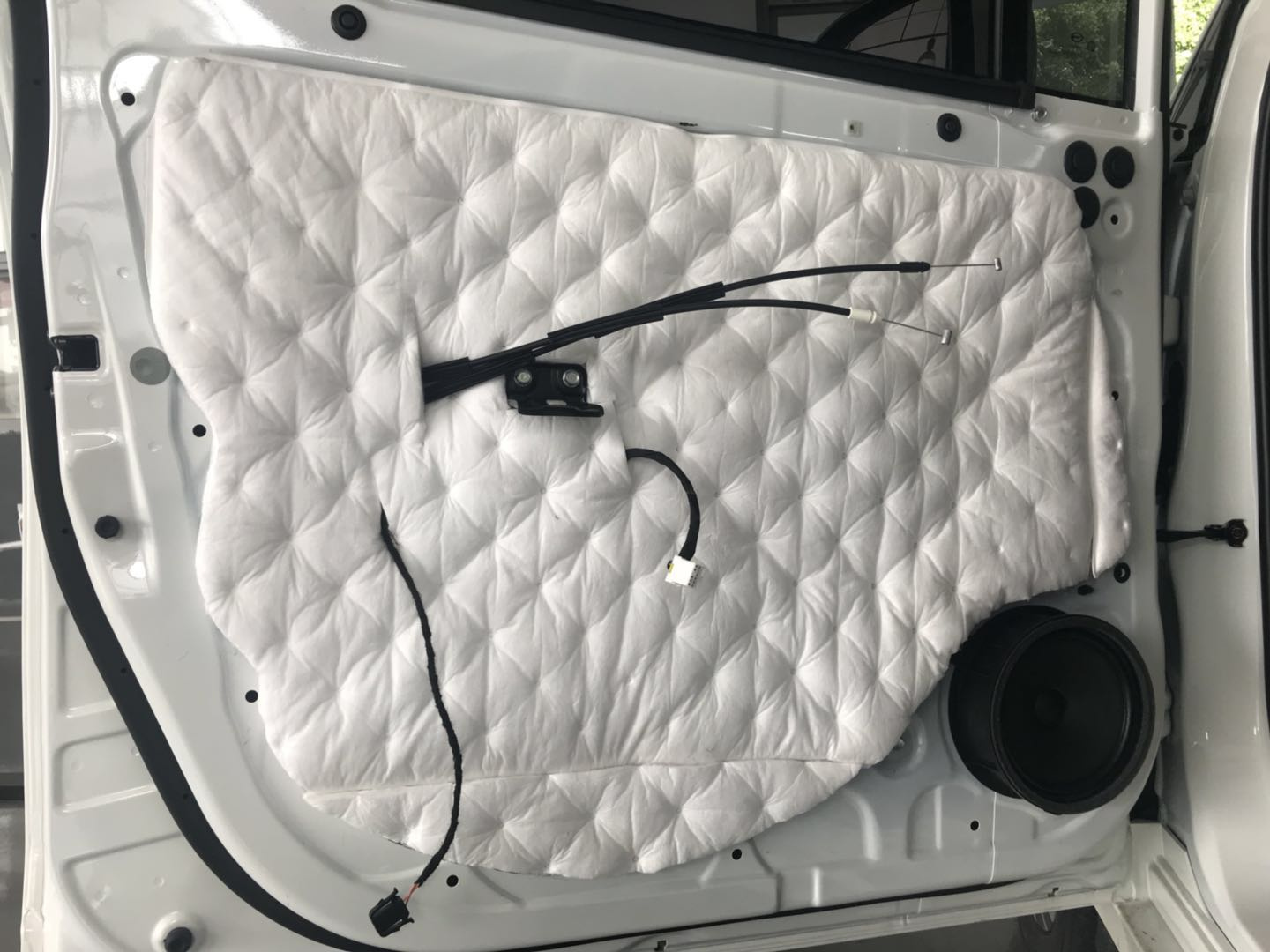

门板的第三层隔音,贴上温莎吸音棉进行进一步吸收杂音,使外界的噪音通过这层材料消除了不少并提升音响的效果
门板的第四层隔音,用止震板进行对门饰板薄弱处加固,在之前的三层隔音安装后,低频得到了加强,而会对门饰板引起共振产生的异响,经过对门饰板改装后处理共振问题,从而使音响发挥最佳效果。

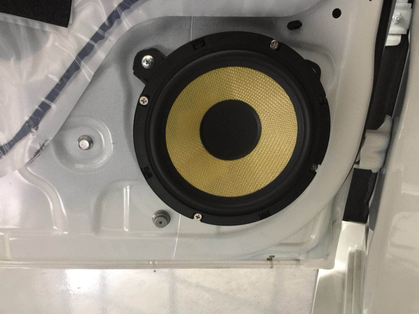

前声场中低音喇叭安装:美国威洛声SA-165两分频中低音安装会原车中低音喇叭位

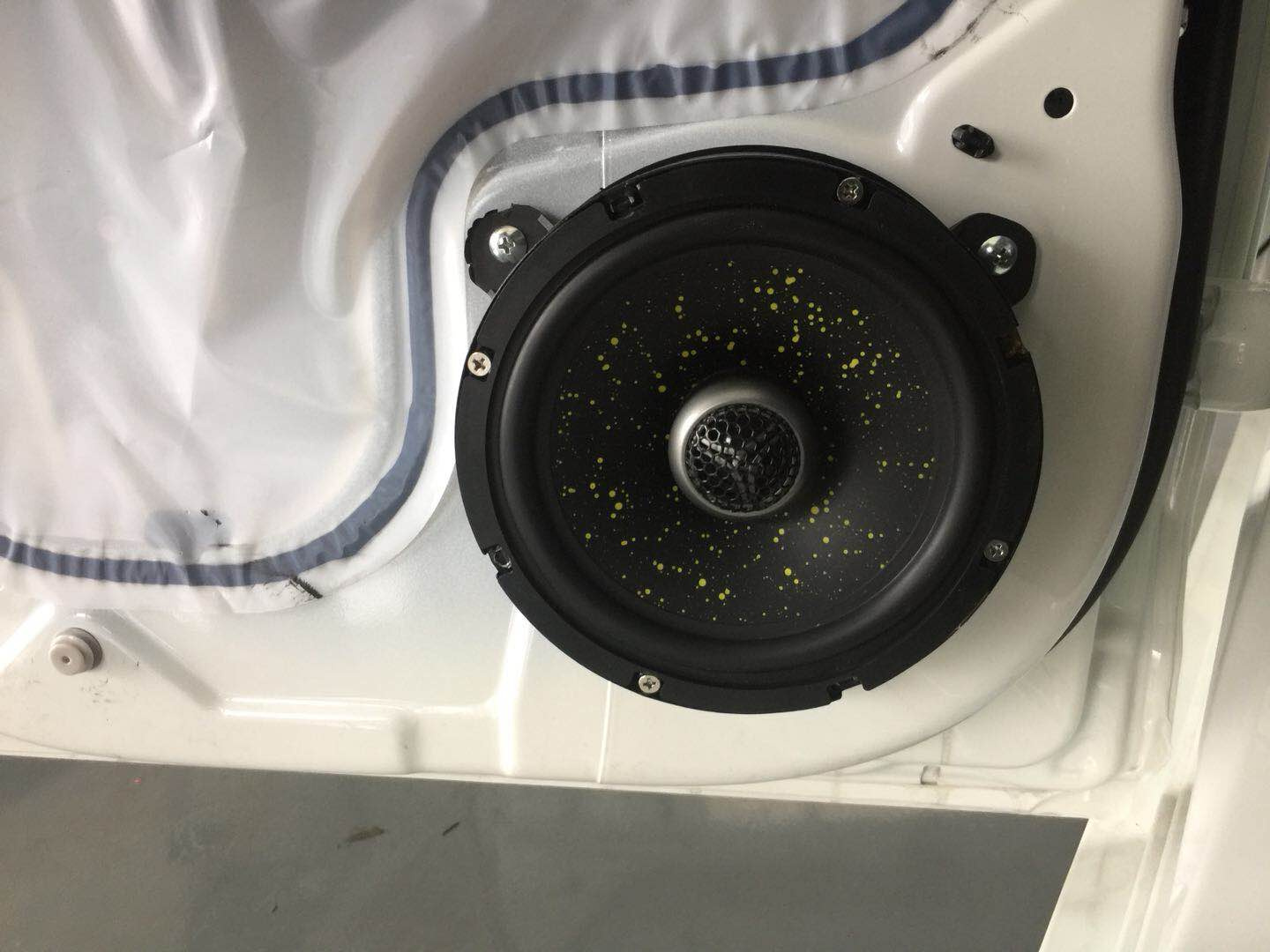

后声场同轴喇叭安装:美国威洛声SL165同轴喇叭装回原车喇叭位置
