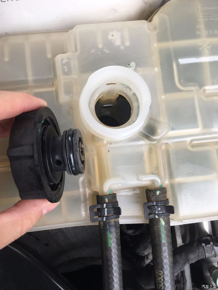

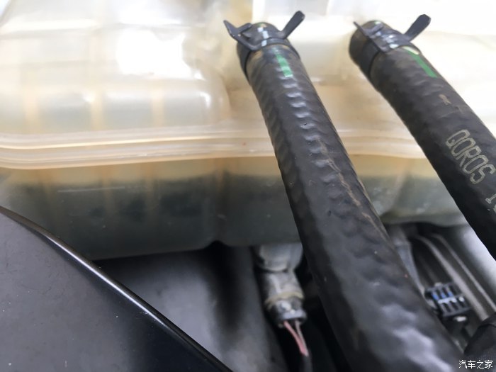

防冻液发黑,不透亮了,壶壁有沉淀物。

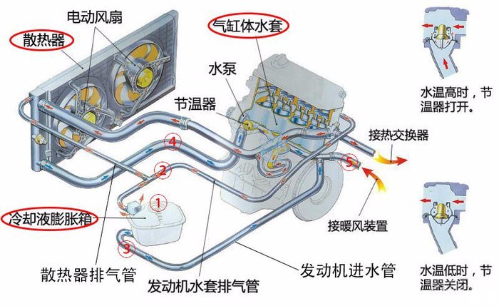

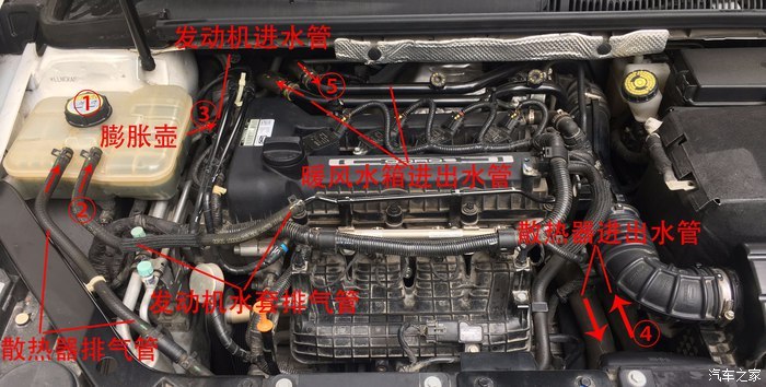

一、冷却系统原理图

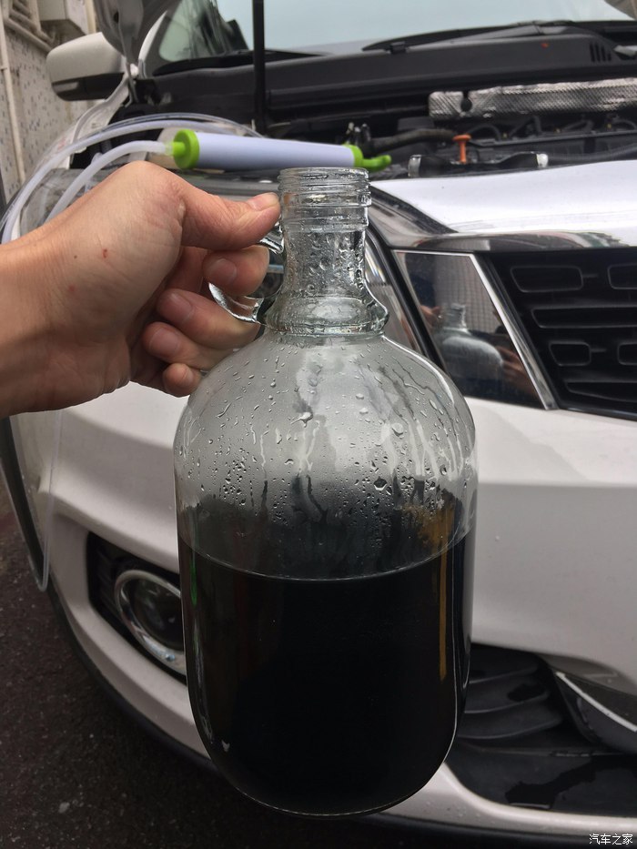

三、抽出旧防冻液

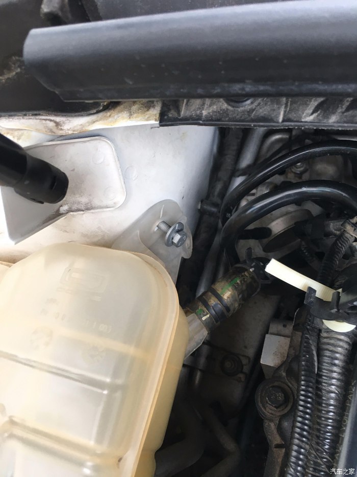

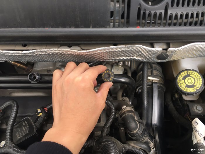

趁热拧开壶盖,冷了很难拧开,注意安全,等热气排出再全部拧开。
然后等各管道冷下来再下一步。
最好把各施工部位用湿毛巾擦干净。
旧防冻液里的沉淀物
