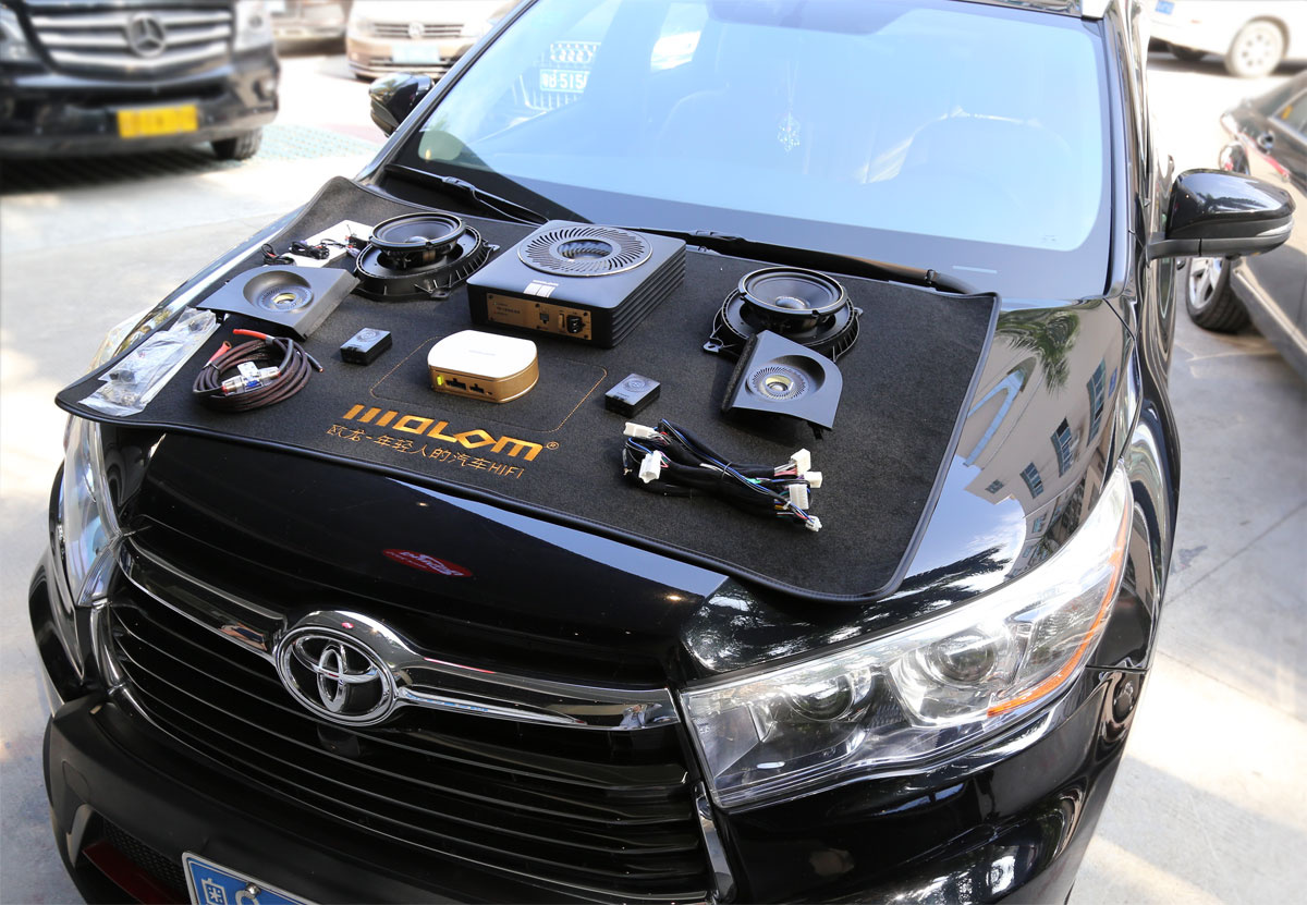

因为老公基本属于素车控,喜欢原汁原味,我在选音响的时候就格外注意这点,通过朋友介绍,网上查找资料,最后选用了欧龙—汉兰达HiFi音响系统,专车专用,无损升级,不损车内任何装饰!

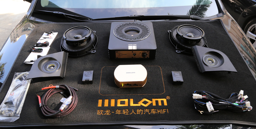

欧龙—汉兰达HiFi音响系统清单:
1、仪表台同点声源中/高音喇叭一对
2、前门中低音喇叭一对
3、座椅低音炮一台
4、DSP功放—HiFi调音大师一台
其他:分频器、线材、螺丝等,可谓是样样齐全。

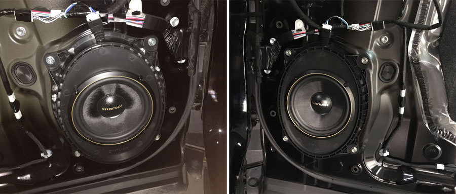

拧开门板上的螺丝,拔出卡扣,很轻松就能将门板拿下来。
打开门板,原来里面是这个样子,原车喇叭比较轻薄,没有质感,颜值差。

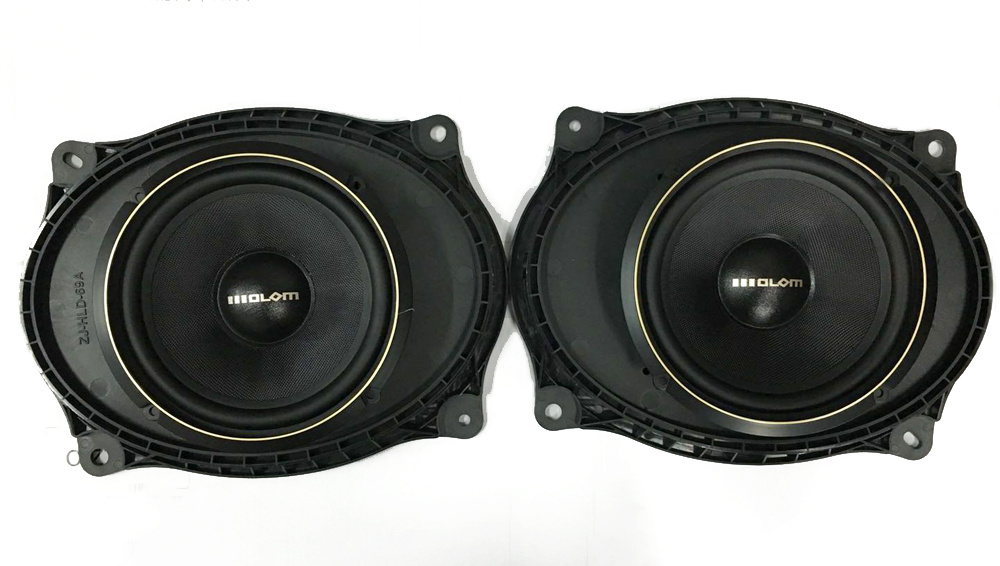

这个欧龙中低音喇叭,大磁铁,专车插头,接口直接对插,完全无损啊!
喇叭就很符合我的风格,装上汉兰达专属喇叭垫,精神饱满!
专车喇叭,完美契合!几分钟就搞定!

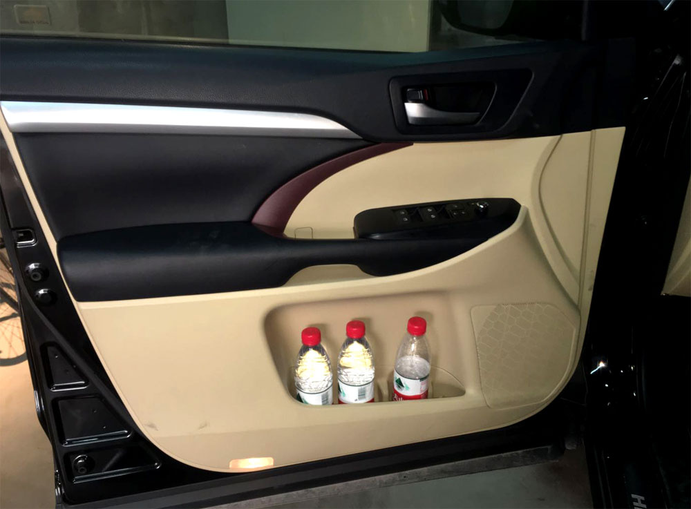

还原了的车门,看的出来换了喇叭吗?

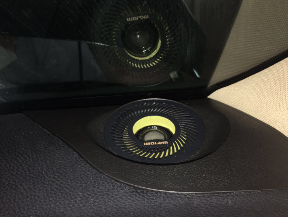

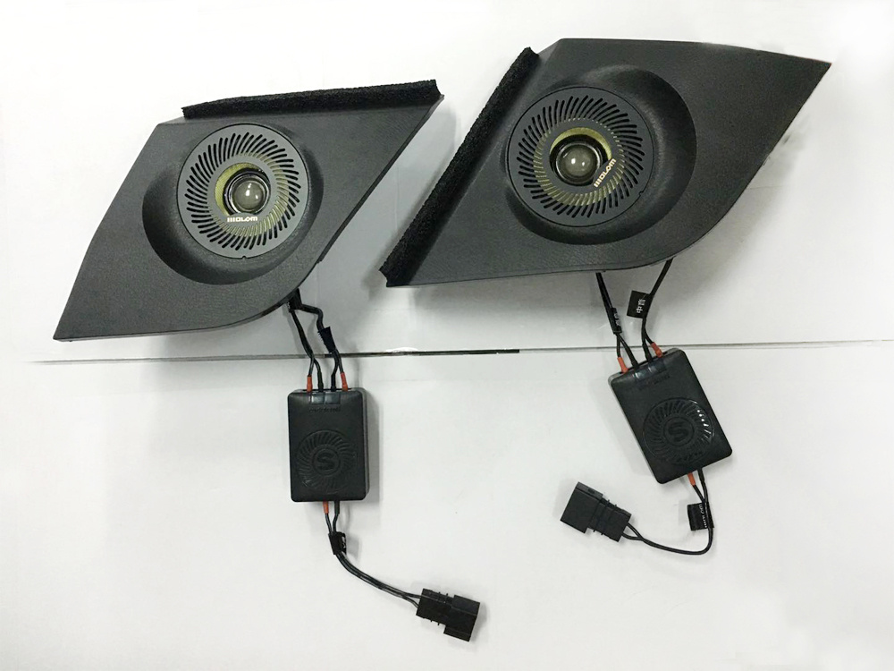

这个高音喇叭,安装小哥哥说是同点声源中/高音喇叭,上面是蚕丝球,很精致!

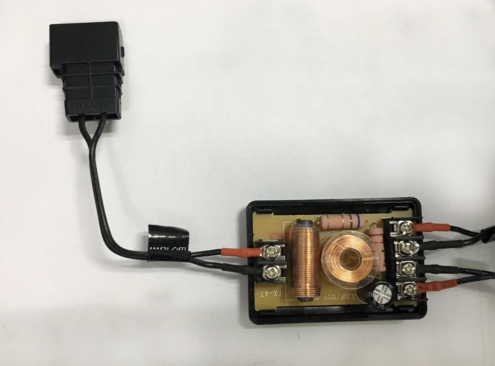

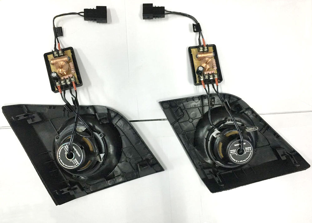

安装高音前,给高音接上分频器,正反极我就不懂了。
这分频器设计好小巧,很有特色。
原车高音喇叭与前门喇叭都是同一材质的,纸质喇叭,对于我这个颜值控来说,喜欢不起来。

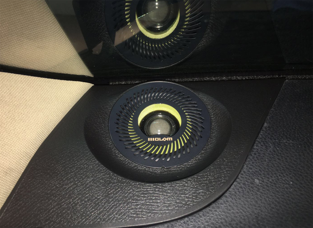

拧掉原车高音喇叭,拧开卡扣,高音很快就取出来了。

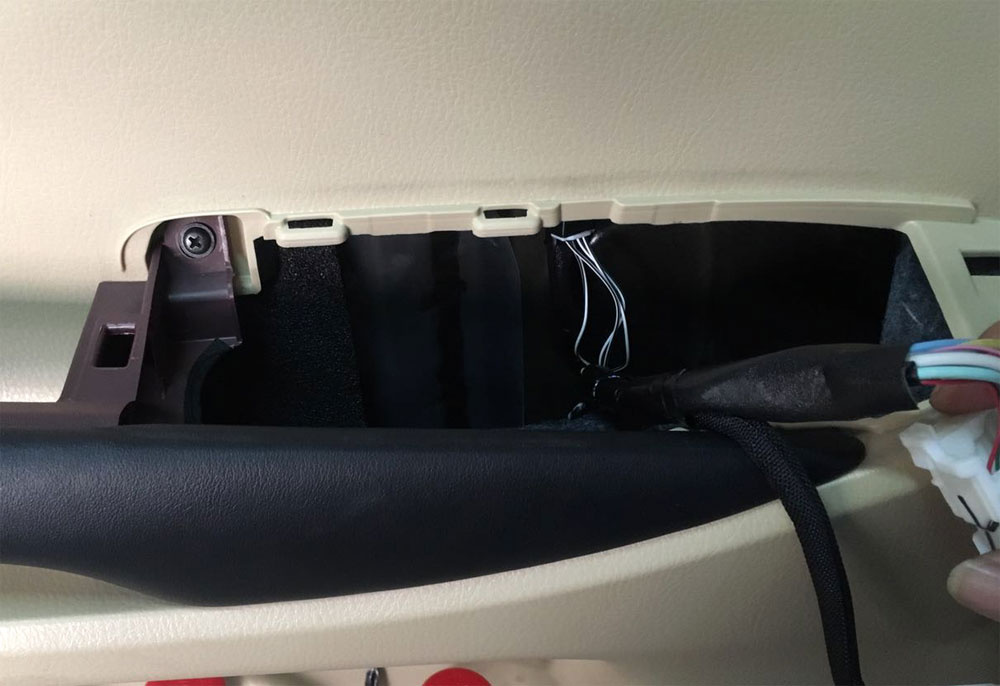

汉兰达专用插口对接,无缝贴合,分分钟钟就装好了。
右边高音也是一样的,完全是我的最爱啊,很期待好声音哦。

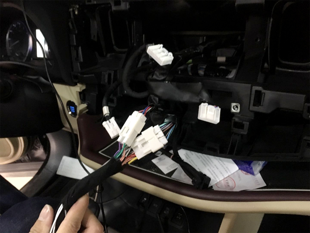

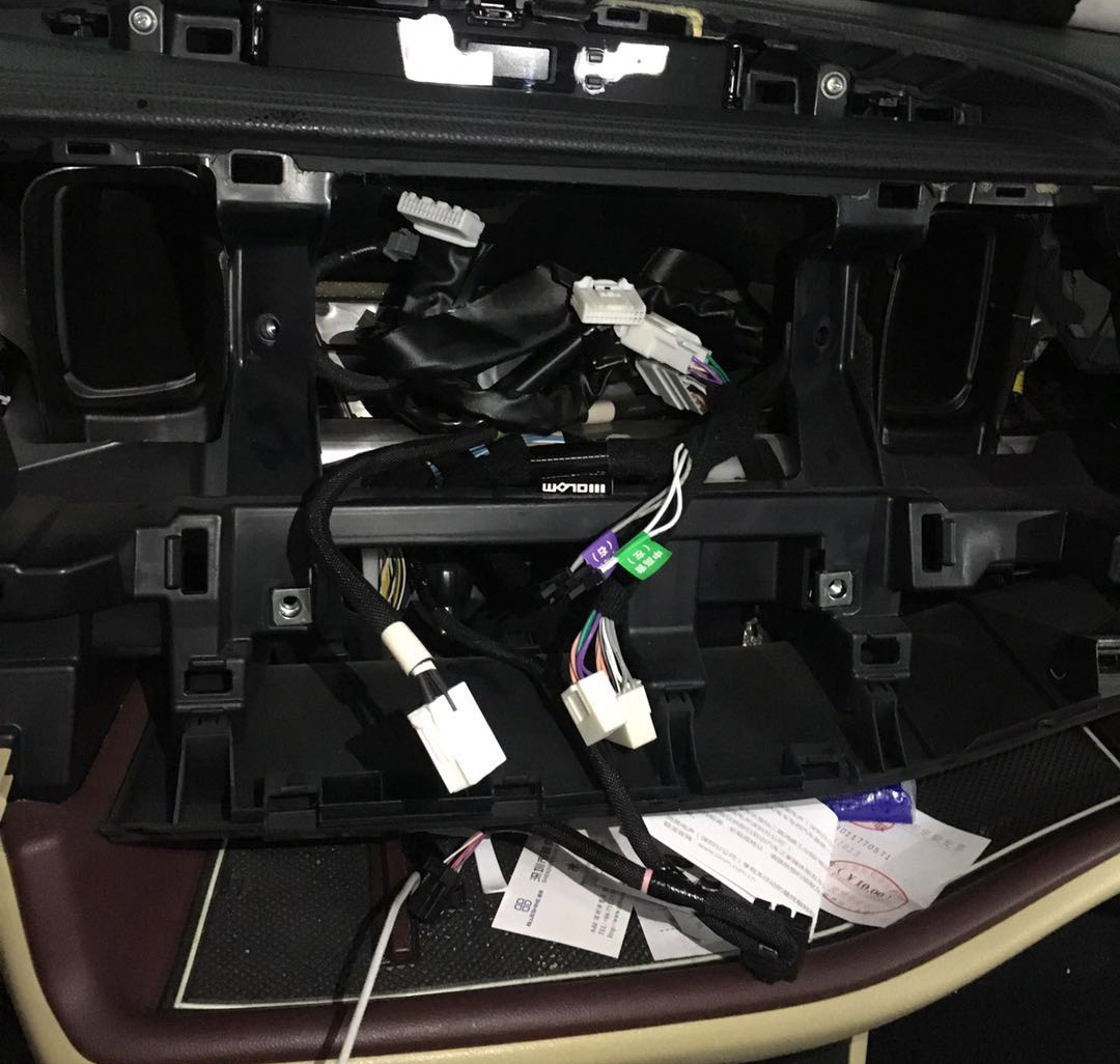

开始拆中控主机了,安装小哥哥小心翼翼的,很负责。
主机拆掉,里面一大把的线,真不知道怎么分清楚的。

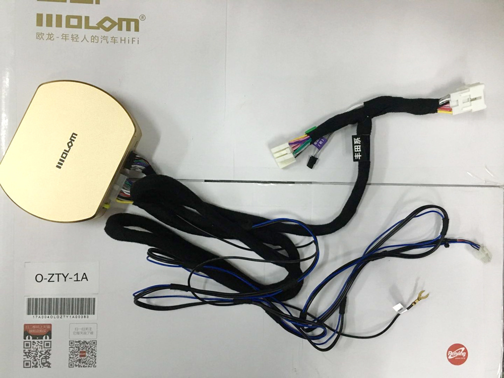

这DSP功放巴掌大小,完全一手掌控,金色非常好看,接口也是专车专用的,方便快捷。
DSP功放专用接口接上主机,一秒就搞定。

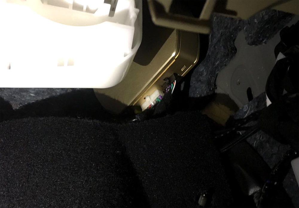

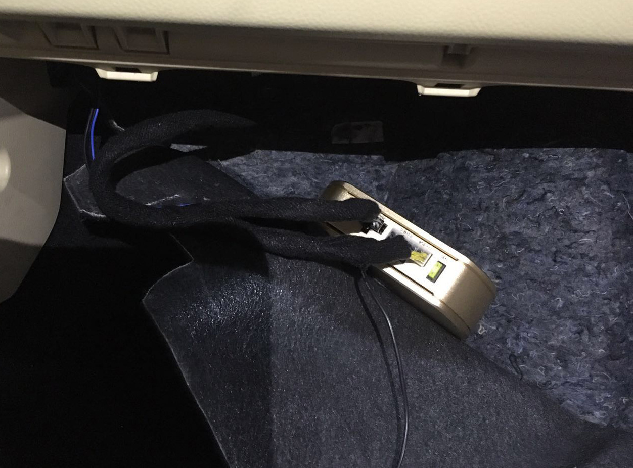

DSP功放线通过主机里面的缝隙传到副驾驶前面。
难道直接放在副驾驶座位的脚垫下?
哈哈,不是的,安装小哥哥说隐藏安装,固定在副驾驶的右上方,妥妥的。

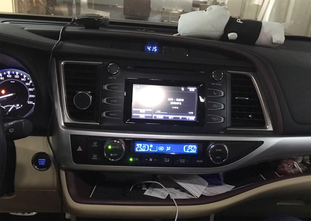

还原的主机,不改动一丝一毫!

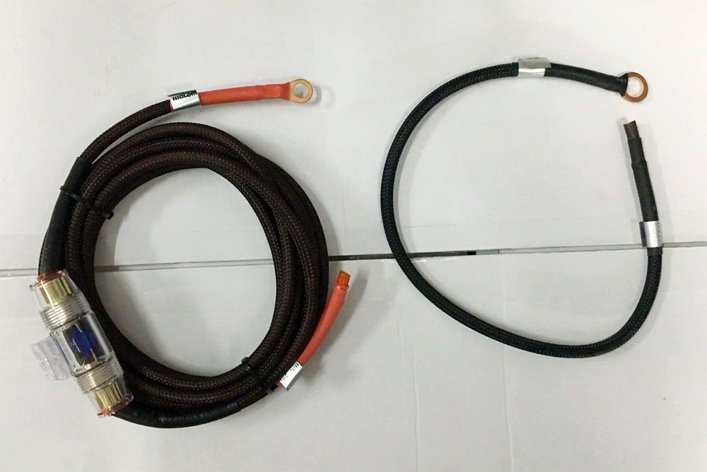

欧龙套装里的低音炮专车线束,全铜的。
电源线从引擎盖通过缝隙,穿到副驾驶座位底下,连接座椅低音炮。

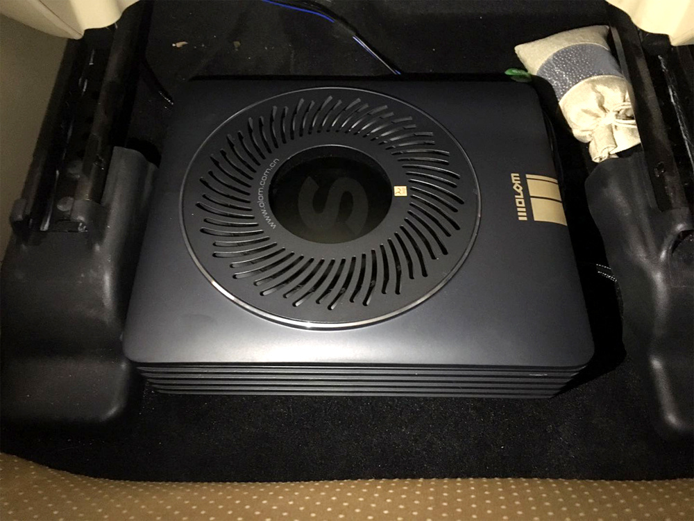

低音炮安装在副驾驶座位底下,完全不占空间。
接上地线,给座椅低音炮通电,安装就完成了。前后就花了三十分钟左右,专车专用就是快!
