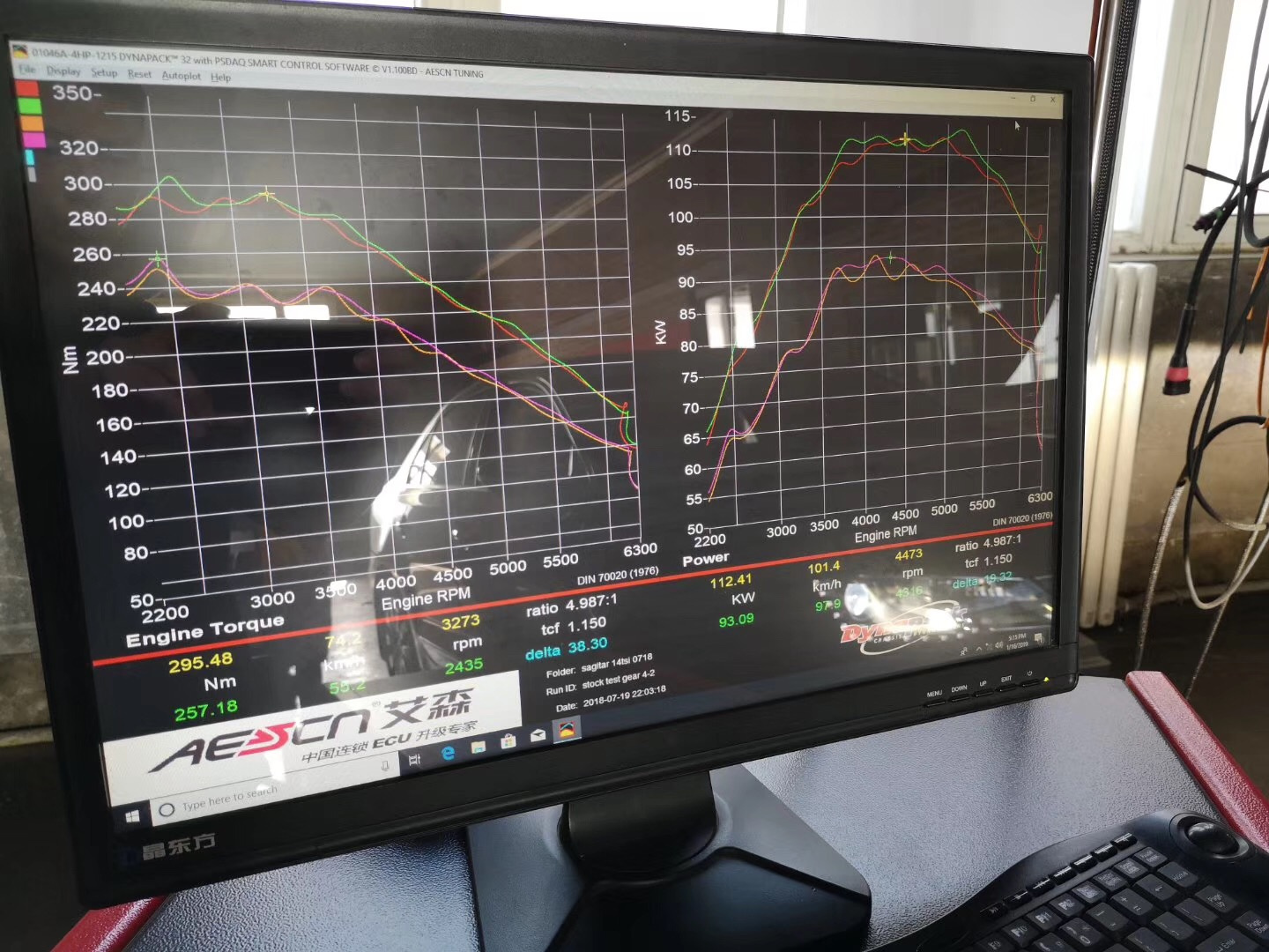

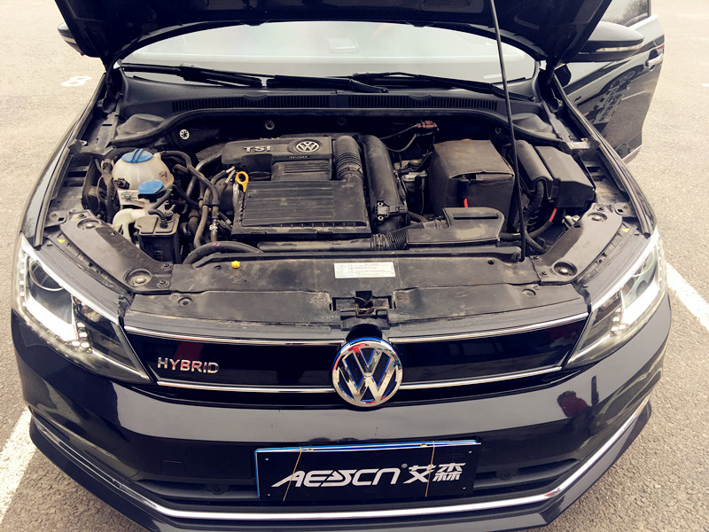

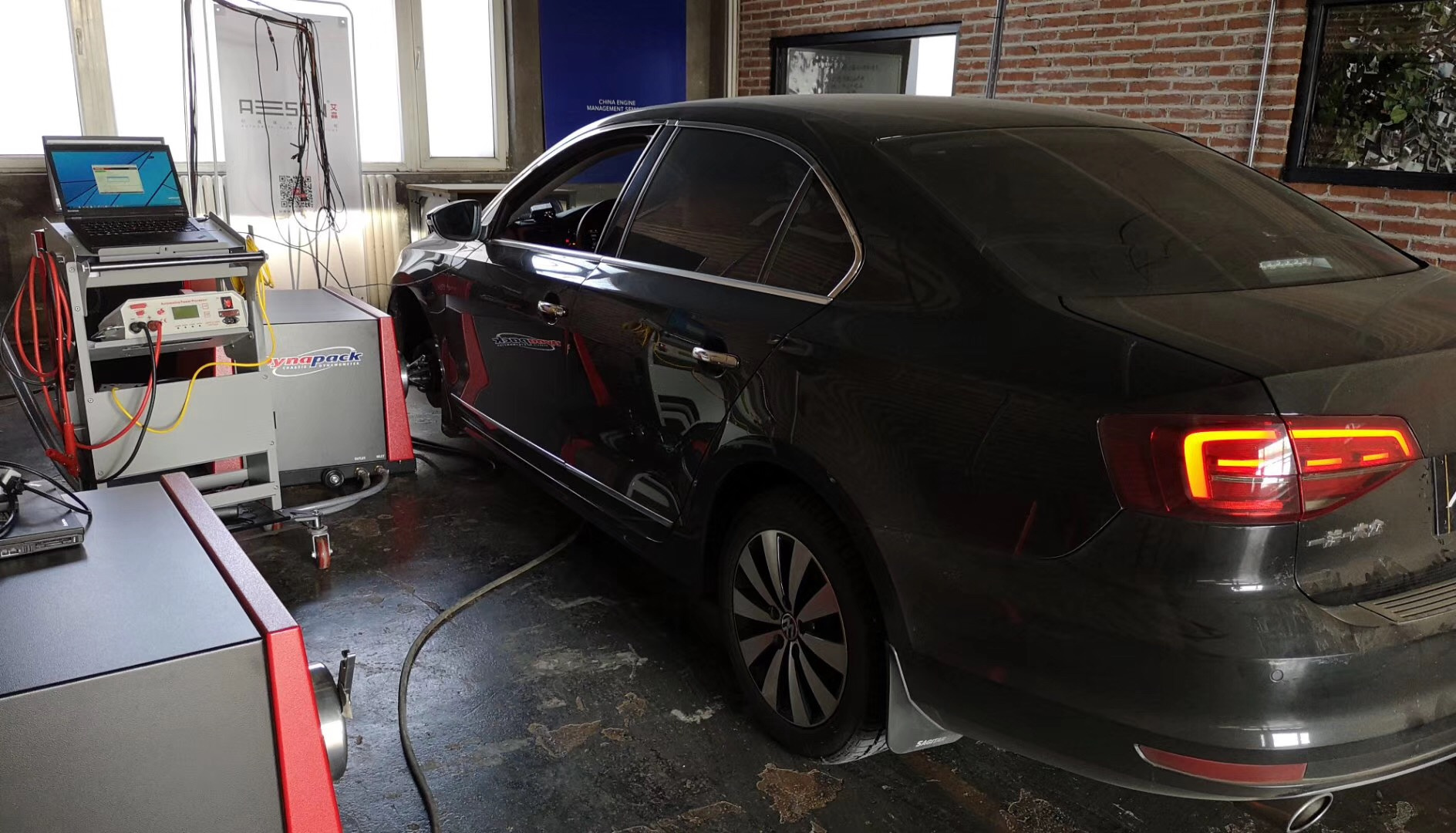

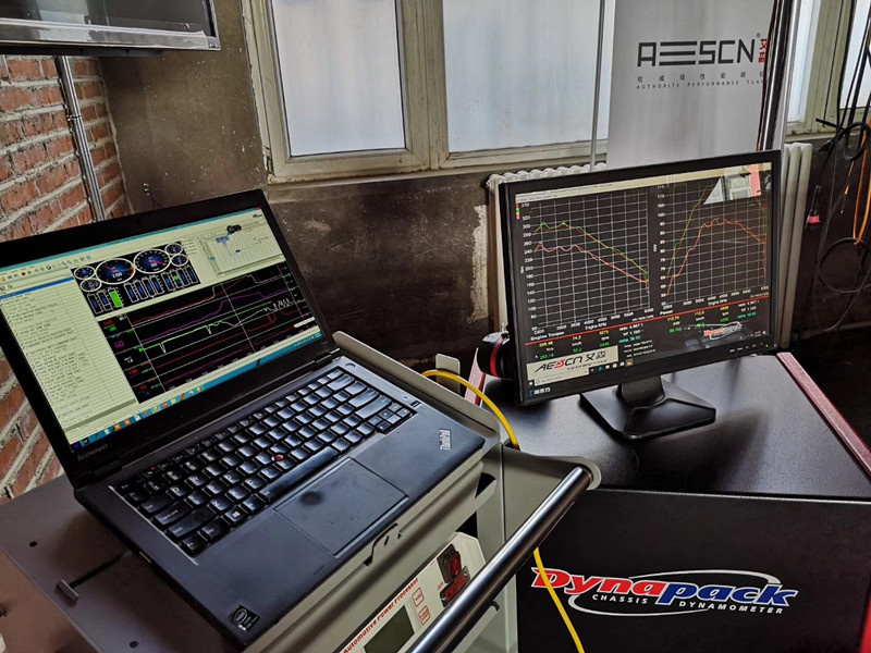

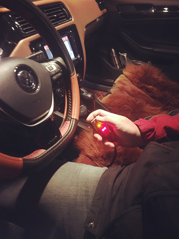

15款速腾1.4T 230T驱车400多公里到店,进行了系统检测和DYNA PACK马力测试,结合A3scan做LOG动态数据记录,再加上读写ECU数据,前后加起来一天的时间,终于得偿所愿,现阶段速腾230T数据值刷到:115KW/295NM!(素车状态),加装TuningBox,选择的二阶段程序模式+2档位;
驾驶体验:起步提速阶段TuningBox的效果发挥极佳,车子发冲,油门轻点即可,稍微大点油门便有推背感,2400转之后涡轮压力值恒定输出在1.2-1.3bar,提速间歇无顿挫感,持续速度上到140之后依旧有劲。内蒙区域的无铅汽油,现阶段跑了一个半月,平均油耗下降0.5L,没增加反而下降很意外,不过加乙醇汽油估计跟原车差别不大,油耗没有增高就已经很满意。

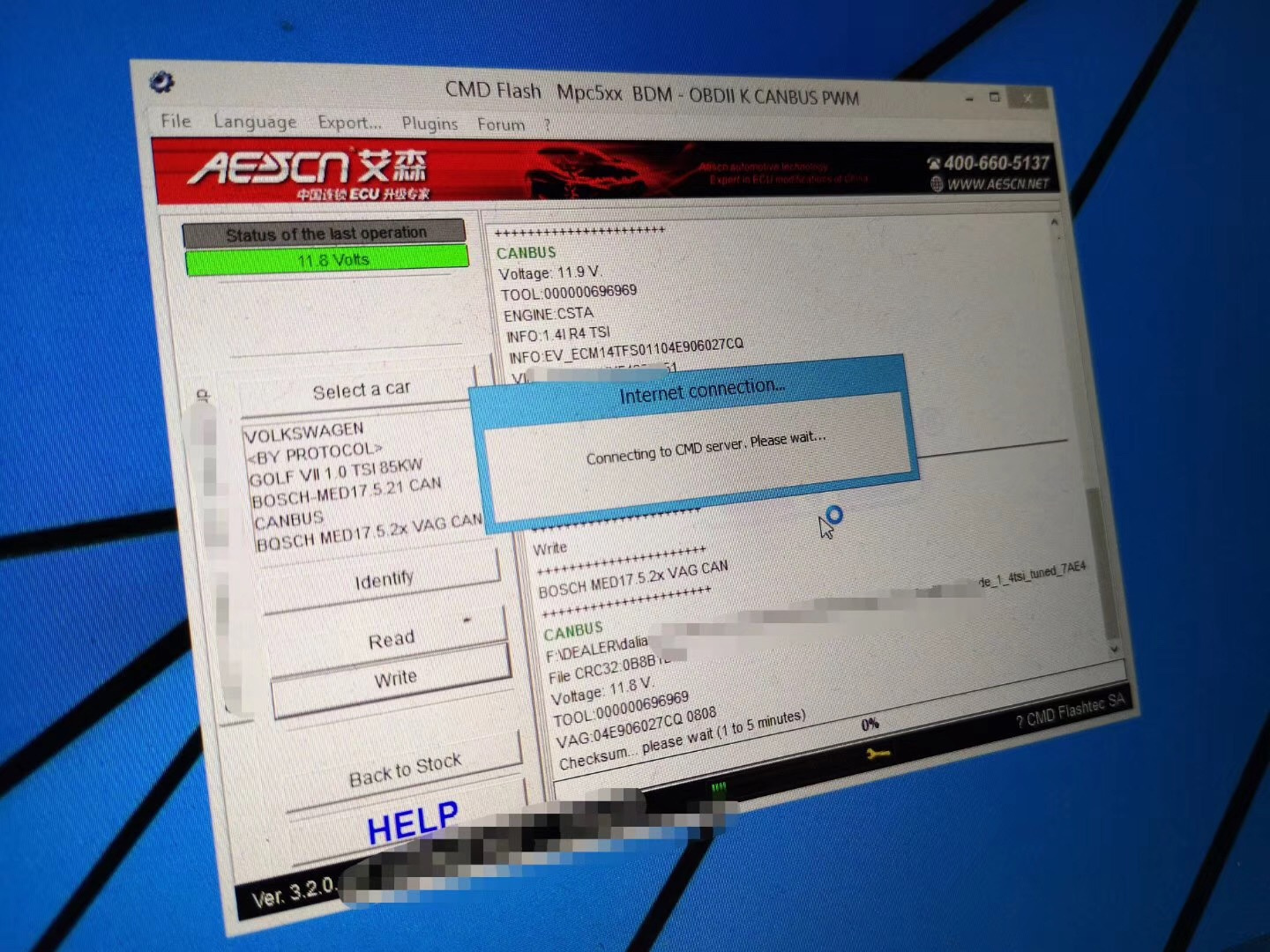

EA211目前支持OBD直接读写,因为原厂ECU打开机盖后是全封闭状态,据说最早出现的升级案例都是钻眼开壳处理,所以从16年一直就没敢下决心升级,如今已经更新到OBD直读,可以安心,而且全程施工可以看到,比较放心。
DYNA PACK现阶段全国各地的普及度增加了不少,记得15年之前,国内更多是康士柏的滚筒式马力机,现如今DYNAPACK的测试更为精准和安全。
从测试结果可以分析:升级前后的马力/扭矩 MAP图有明显高低差异化,并且升级后的动力输出曲线很平顺,没有明显波动,调校很合适。峰值扭矩输出区间整体上浮,4200转依旧可以输出接近260NM的扭矩值;马力输出从3000转起稳稳的20KW提升一直持续到6000转左右,也难怪提速阶段会轻松很多,而且换挡平顺性也很好。
