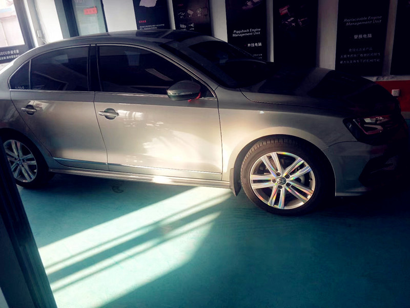

当年买速腾的时候,其实内心有过纠结,脑海还是会浮现当年速腾的那些负。面消息,但是没有对比就没有伤害,真正试驾之后就会不自然打消顾虑,宽慰自己“缘分到了”。也或许是之前开的车太菜,来个280T高功率版1.4T都满足的不亦乐乎,一时间买菜车变身高功1.4T“小钢炮”,有各种秒天秒地的自信感,哈哈。
在开了半年之后,也试驾了同事的230T低功率版,对于动力部分直观感受:高功率的1.4T引擎拥有更宽泛的输出区间,后段加速能力相比低功率版本强了不少,在日常驾驶中动力储备充裕,加速超车/高速巡航游刃有余。7-DSG变速箱表现可圈可点,一直受争议的顿挫感,其实在1/2挡降挡时比较明显,升档的表现还不错,D挡模式下油门响应稍显沉闷,开过低功率230T改中尾排气的,那低扭丢的太不值得了,起步提速肉肉的,也就打消了280T改排气的计划,也算省了一部分钱。
对于动力的改善需求,源自于230T同事的车做了ECU升级,低功率基本上升级完毕趋近280T的动力输出,而我的速腾280T缸垫厚度、散热系统等都优于230T,所以刷ECU升级之后应该远远好于230T升级之后的效果。于是把排气改装的费用省下来,刷ECU足够了。

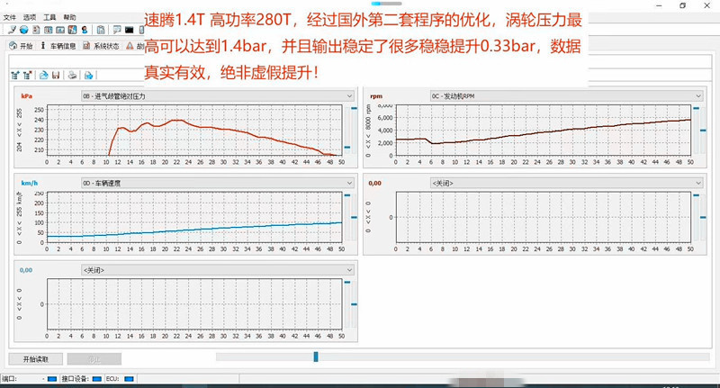

一共在艾森调校俩个版本数据:
大众速腾1.4T 高功率280T 经过老外第二套程序的优化调教,从原厂最高1.07bar稳稳提升1.4BAR 数据,之所以没有选择第一套程序,不是因为第一套程序不稳定,也不是涡轮压力达不到1.4BAR,而是因为第一套程序在1000-2000转起步的时候跟原厂一样比较肉,低扭方面没有太多优化,另外涡轮压力值输出在2400转之后有起伏,输出稳定性不够,所以再次跟国外协商进行重调,二次优化版本很赞!
