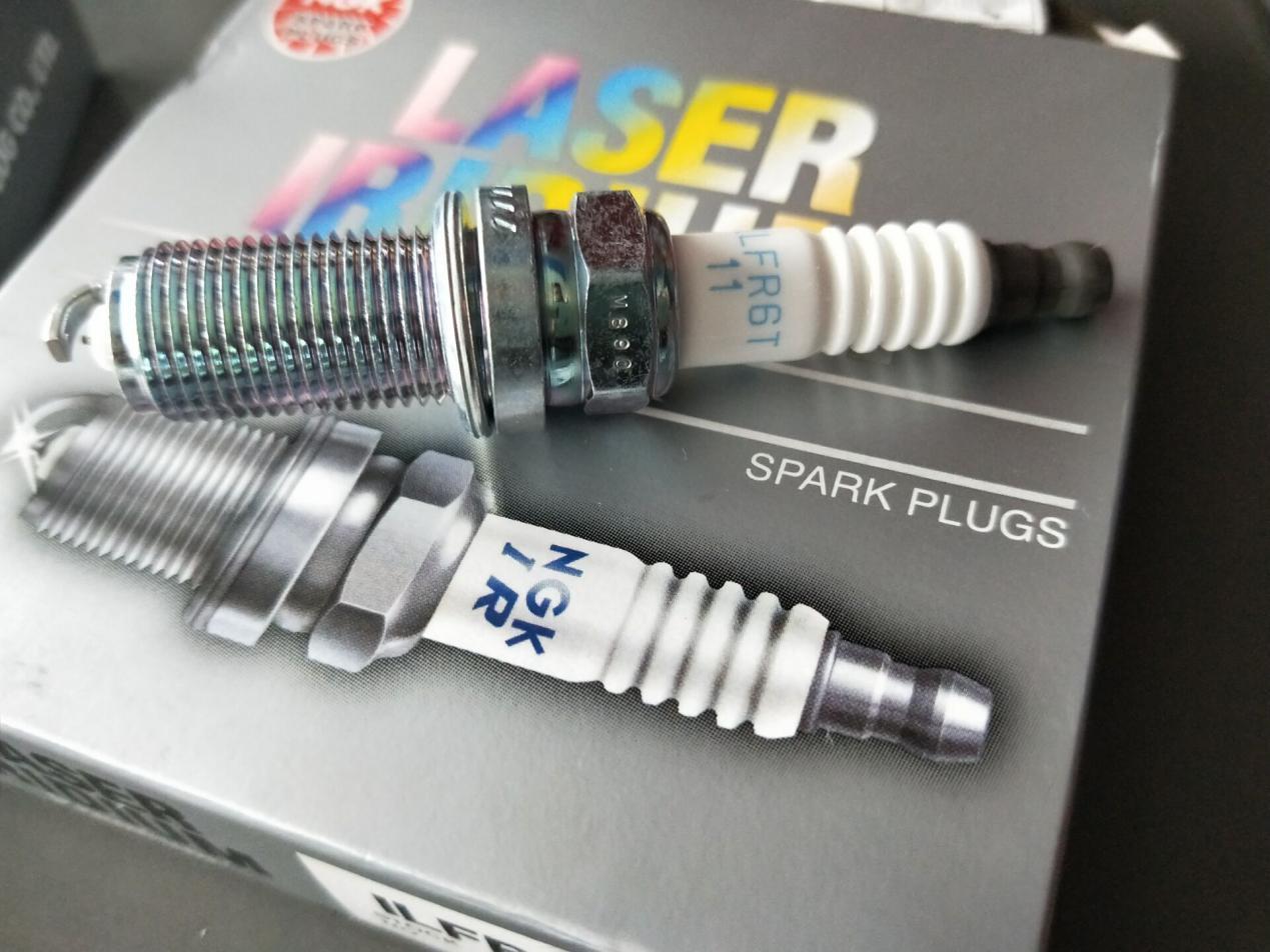

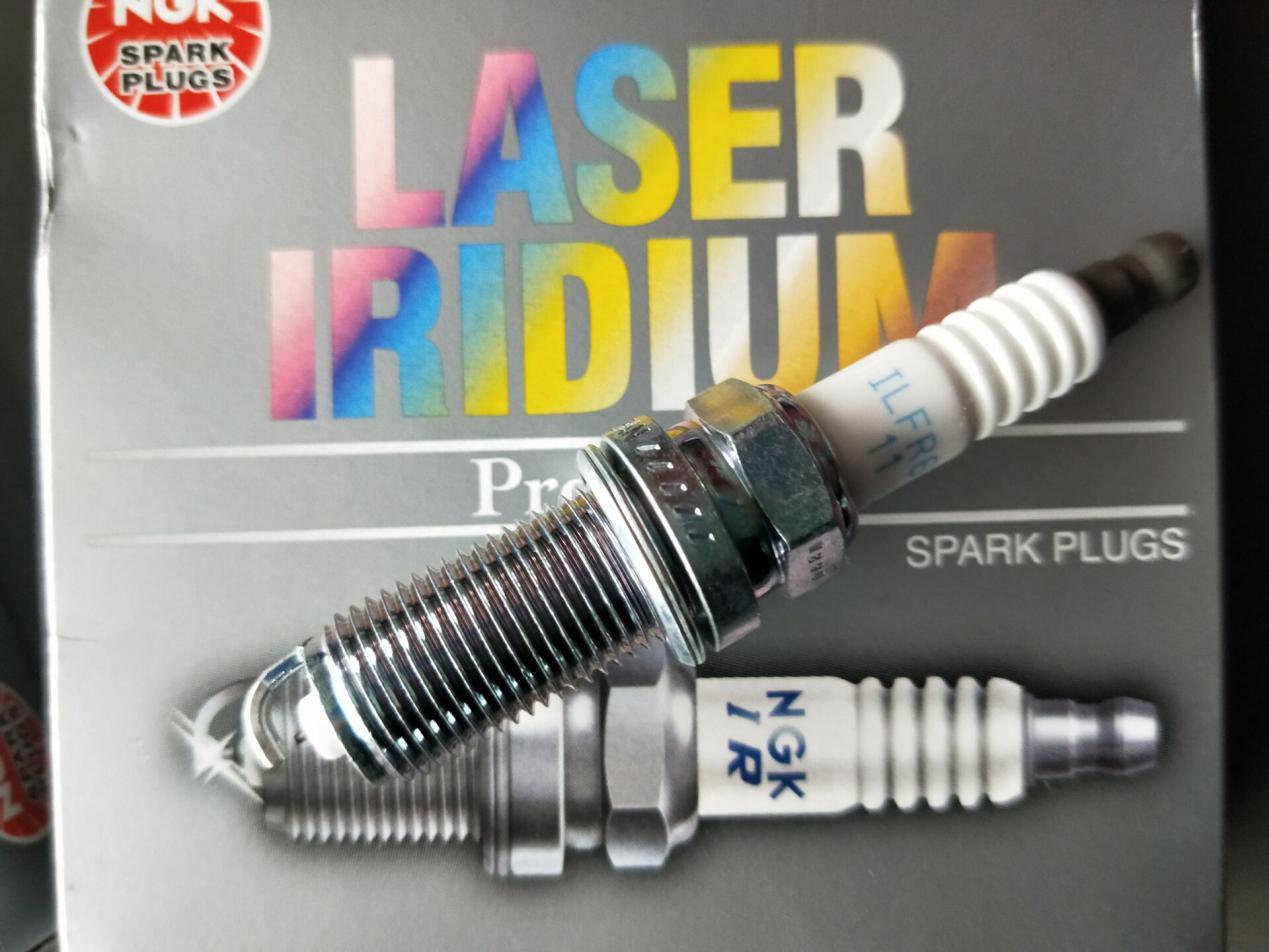

挑选火花塞买啥牌子确实费脑子,之前一直在博世跟NGK品牌之间徘徊,直到看到论坛车友摄影小刚的帖子,他买的NGK火花塞使用体验不错,让我下定决心,看到某东送券竟然比某宝实际购买还便宜,起码不是假货,双12果断下单,其实
日本NGK的做工质量是非常不错的,看网上介绍NGK使用新型陶瓷的高氧化铝陶瓷为绝缘体。在高温下具有优良的绝缘性。具有优秀的导热性,能防止过度燃烧。具有很强的抗热冲击(急热、急冷)性能,同时具有很高的机械强度。构造精密,因为是用特殊粉末将绝缘体和主体金属连接在一起,故NGK具有优良的气密性,构造上也很结实。
NGK主要就是做老牌子火花塞的,而博世除了火花塞,雨刷,滤清器,电器等等都在做,虽说都是大牌子,但是个人觉得NGK在火花塞领域绝对是有很大的质量优势和性能优势的。据说NGK火花塞使超广范围的火花塞为使大量的热尽早散去,在中心电极上直到前端附近嵌入了铜芯,而成为嵌入铜芯的构造。 因此NGK实现了耐烧耐积炭的超广范围的火花塞。

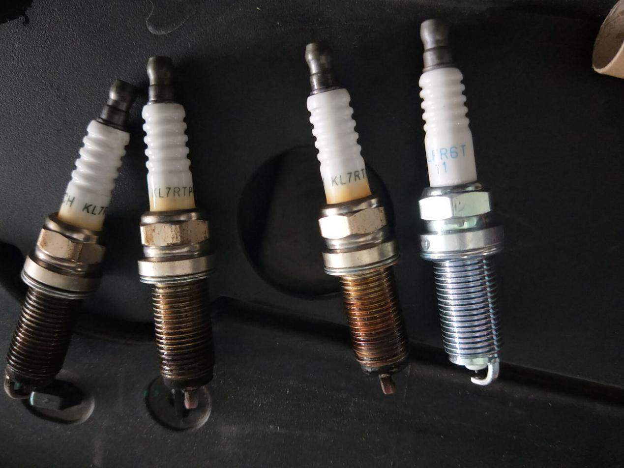

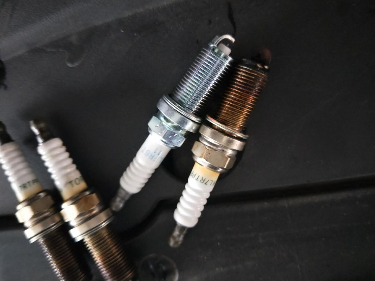

车友可以自己拆下检查火花塞烧蚀的症象以及颜色的变化判断一下。

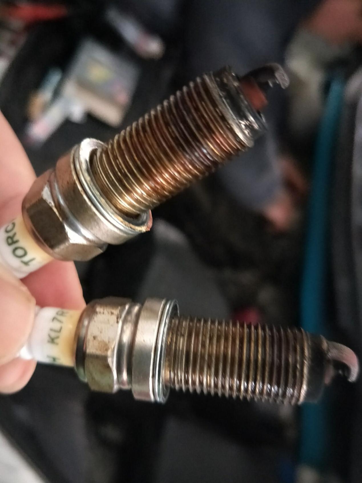

症状1:电极熔化且绝缘体呈白色
诊断:这种现象表明燃烧室内温度过高。这可能是燃烧室内积炭过多,从而造成气门间隙过小,进一步引发排气门过热或是冷却装置工作不良造成的。在火花塞未按规定力矩拧紧时也会造成电极熔化,绝缘体呈现白色的现象。
症状2:电极变圆且绝缘体结有疤痕
诊断:这就表明发动机早燃,可能是点火时间过早或者汽油辛烷值过低,火花塞热值过高等原因带来的。
症状3:绝缘体顶端碎裂
诊断:一般来说,爆震燃烧是绝缘体破裂的主要原因。而点火时间过早、汽油辛烷值低、燃烧室内温度过高,都可能导致发动机爆震燃烧。
症状4:陶瓷绝缘体顶端有灰黑色条纹

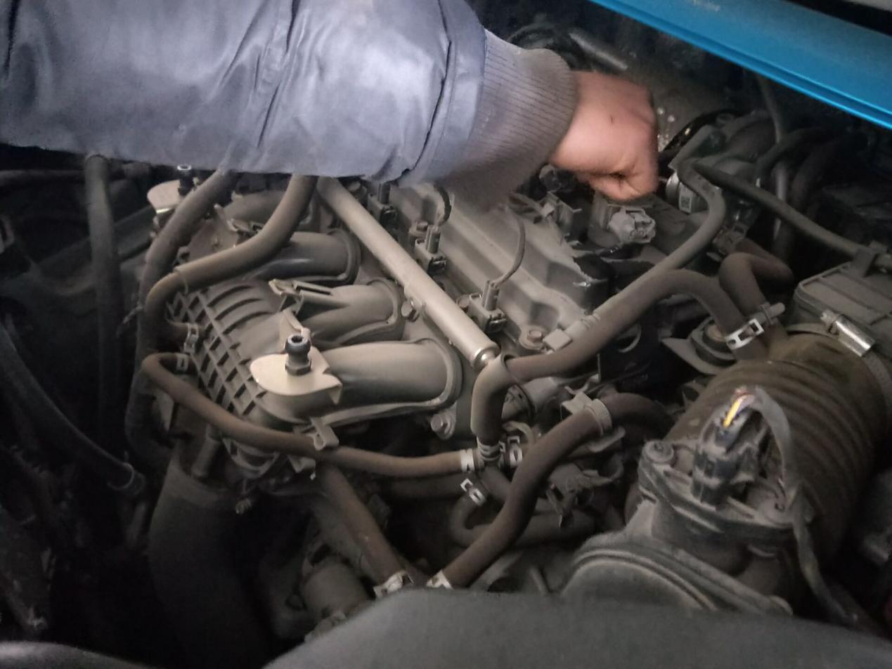

诊断:陶瓷绝缘体有这种条纹的出现表明火花塞已经漏气,建议车主需要无条件更换新件。我的爱车小七拆下来的火花塞就是发现陶瓷绝缘体已经漏气了!

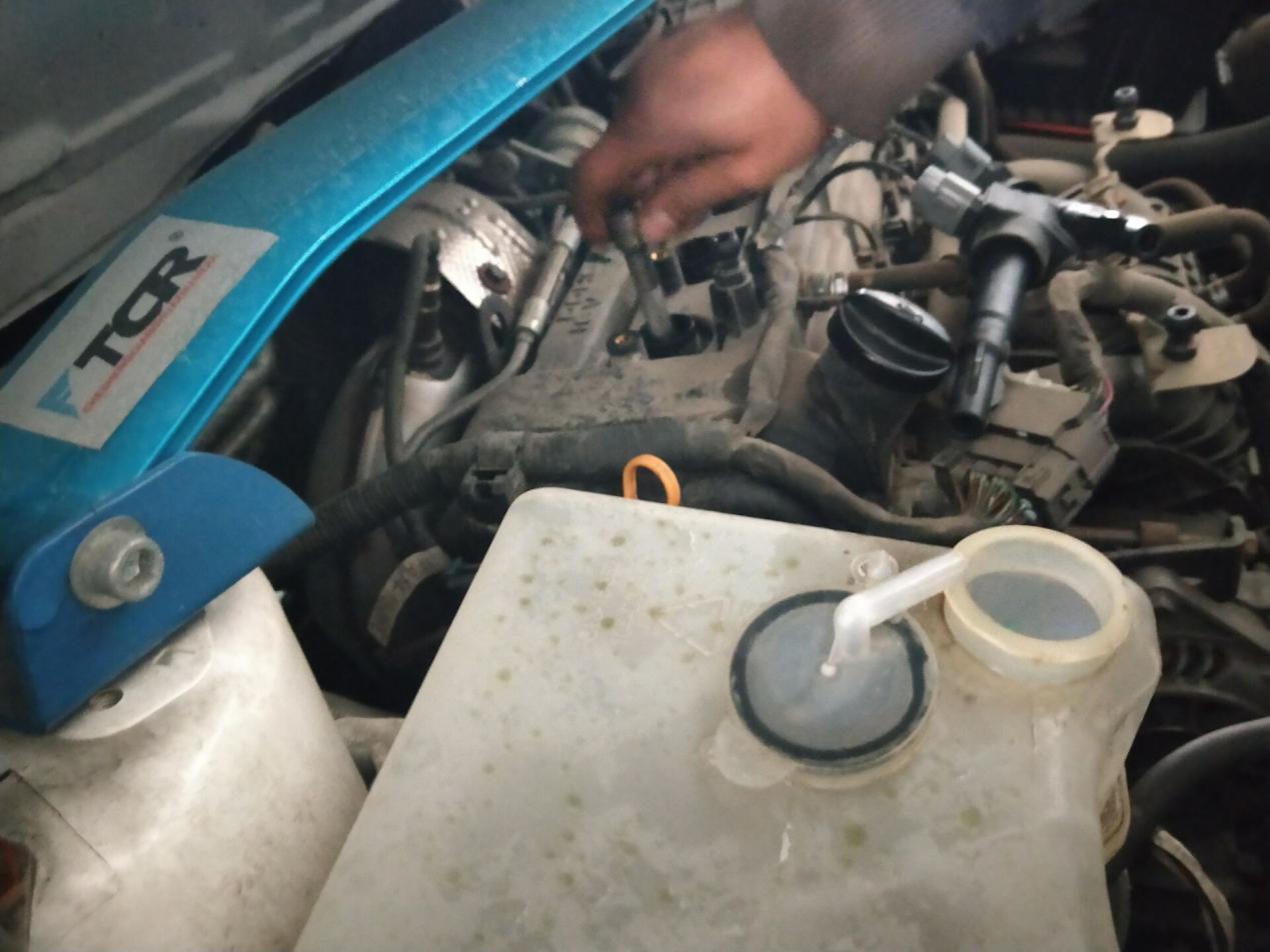

1、拔下高压线接头时应轻柔,操作时不可用力摇晃火花塞绝缘体,否则会破坏火花塞密封性能。
2、发动机冷却后方可拆卸,当旋松所要拆卸的火花塞后,用一根细软管逐一吹净火花塞周围的污物,以防火花塞旋出后污物落入燃烧室内。
3、螺丝周围、火花塞电极和密封垫必须保持清洁,干燥无油污,否则会引发漏电、漏气、火花减弱等故障。
4、安装时,先用套筒将火花塞对准螺孔,用手轻轻拧入,拧到约螺纹全长的1/2后,再用加力杠杆紧固。若拧动时手感不畅,应退出检查是否对正螺口或螺纹中有无夹带杂质,切不可盲目加力紧固,以免损伤螺孔殃及缸盖。
5、应按要求力矩拧紧,过松会造成漏气,过紧使密封垫失去弹性,同样会造成漏气。锥座型火花塞由于不用密封垫,遵守拧紧力矩尤显重要。
个人感觉,涡轮发动机功率大、发热量大,火花塞散热必须快一点,确实需要用高热值的火花塞才能保证性能的发挥!但对于大多家用车来说,如果选择热值太高的火花塞因为散热就会特别快,就相当于火花塞一直是在冷车状态下工作,时间久了容易就会在火花塞表面糊上一层厚厚的积碳!被积碳覆盖的电极,火花塞打出的火花会变弱,
甚至最后直接不打火了,车子最终就会出现缺缸、失去动力,以及发动机狂抖等等症状!
但是选择火花塞热值也不能太低,
如果火花塞散热太慢,
那么就会一直保持高温状态,
可能还没到需要点火的时机,
仅凭着火花塞的高温就把油给点着了,这样就会造成车子动力下降
发动机异响,损坏发动机!原车火花塞热值是7,选择这款NGK热值为6的也是完全可以的!毕竟在产品销售说明上也是匹配海马1.5T的!

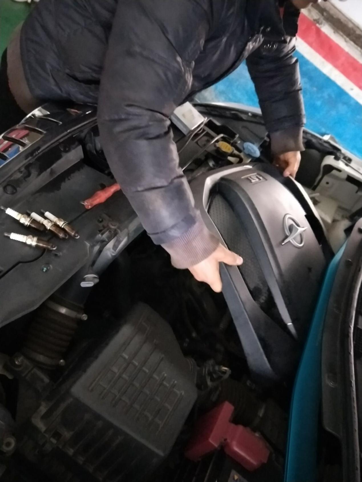

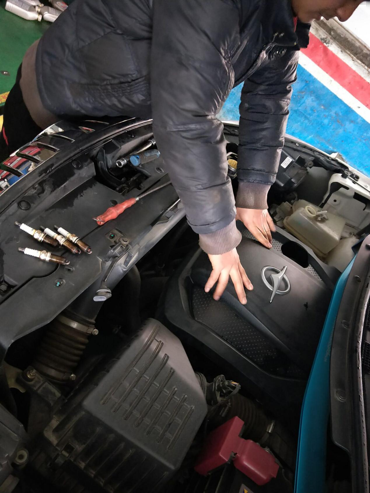

因为现在城市的道路情况越来越拥堵,导致发动机转速提不上去,很多时候都是怠速等待,时间一长发动机里也难免会产生很多积碳,而这些积碳也会覆盖在火花塞上,影响火花塞的点火功能,最后造成车辆容易熄火等问题。同时在一些比较偏远的城市,汽油的质量也是得不到保证的,而如果发动机长期使用这些质量比较低的汽油,也会导致火花塞寿命减短,所以虽然火花塞都有理论上的使用寿命,但是因为每辆车的使用情况都是不同的,

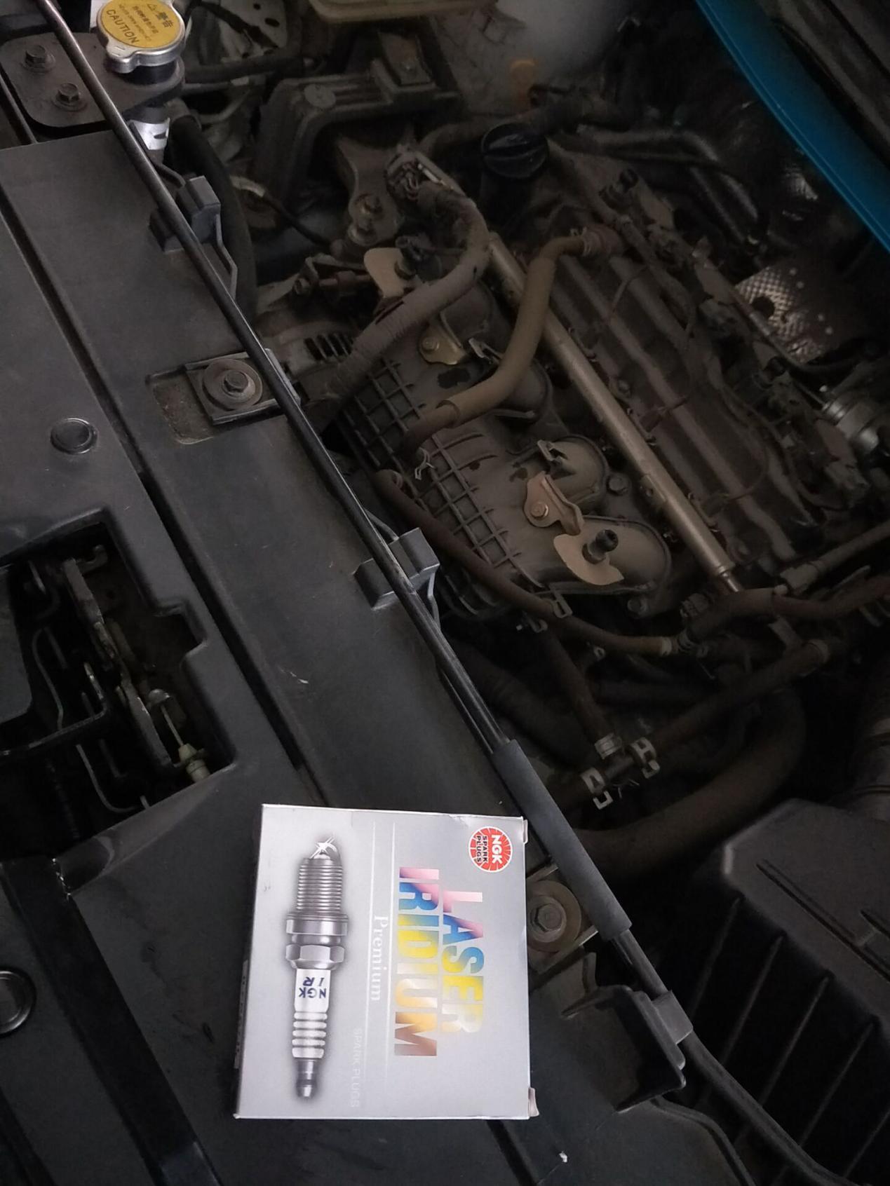

所以建议大家还是在有条件的情况下,定期对火花塞检查检查,及时更换不能用的火花塞,自己动手差就跟我一样花50手工费解决了。
