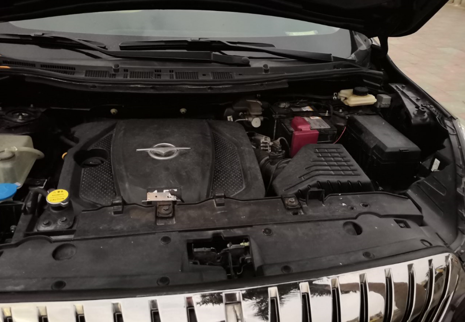

镀晶后的效果,看起来还是可以的,

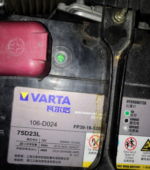

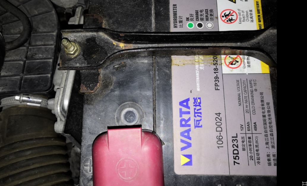

仔细观察电池,发现以前这小孔是绿色的,现在确实变成了黑色的了,看电瓶上的说明,绿色的是良好,黑色的要充电,白色的要更换电池,打着火后自己跑了一两小时,想着应该把电充满了吧,可是一看,非常失望,依然是如此,后面开到修车店,要求他们充电,应该是他们搞到亏电了,修车店开始也不乐意,最后我说你们搞的亏电了对电瓶有损伤, 你们也有责任,好在同意帮忙充电,

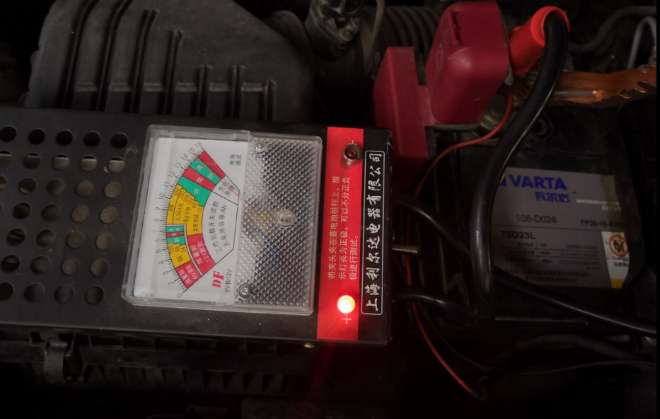

顺带的他们有设备就检查了一下,空载的时候电池电压看起来还可以,但是一打火电池就显示亏电状态,
然后打着火后,显示充电电路正常,应该就是亏电了,导致那比重计,没绿色的显示,

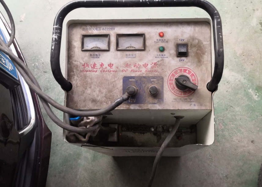

拿出他们不常用的充电器,接上夹子,

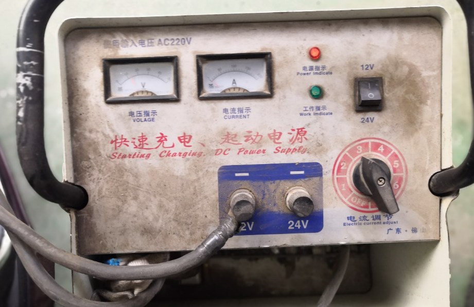

先小电流充个半小时,
再调大电流充一会,感觉电流还是小,

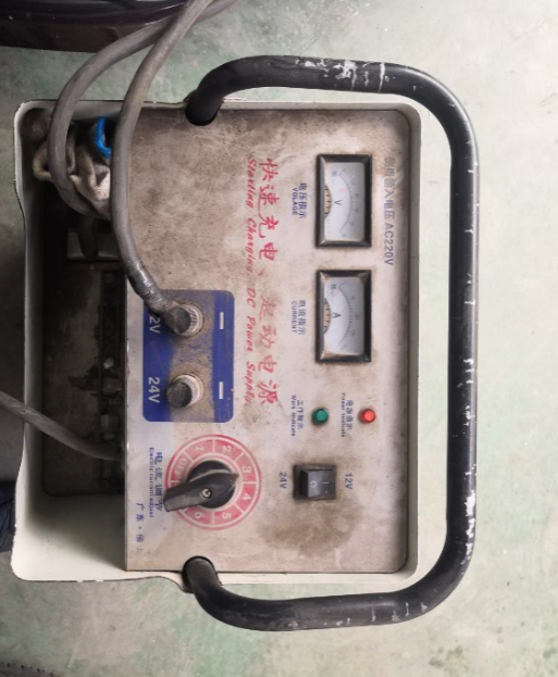

调到了30A的电流,充了一会,
又调到50A的电流充了一会儿,担心电流太大把电瓶充坏,充了一分钟就调回小电流,
调回到10A的样子,一直充了8小时,感觉有些变绿色了,但是仍然很暗,可是修车店要下班了,没办法再充,如果再充多几个小时效果估计会更好,
用手机照了相,闪光的时候可以看到这颜色变了,不是太亮,我自己有点不相信,
再仔细看看,确实是变了绿色,可是仍然没有之前新的时候,不闪光也可以看到这颜色,电池还没完全恢复,但目前用也没发现大的问题,
