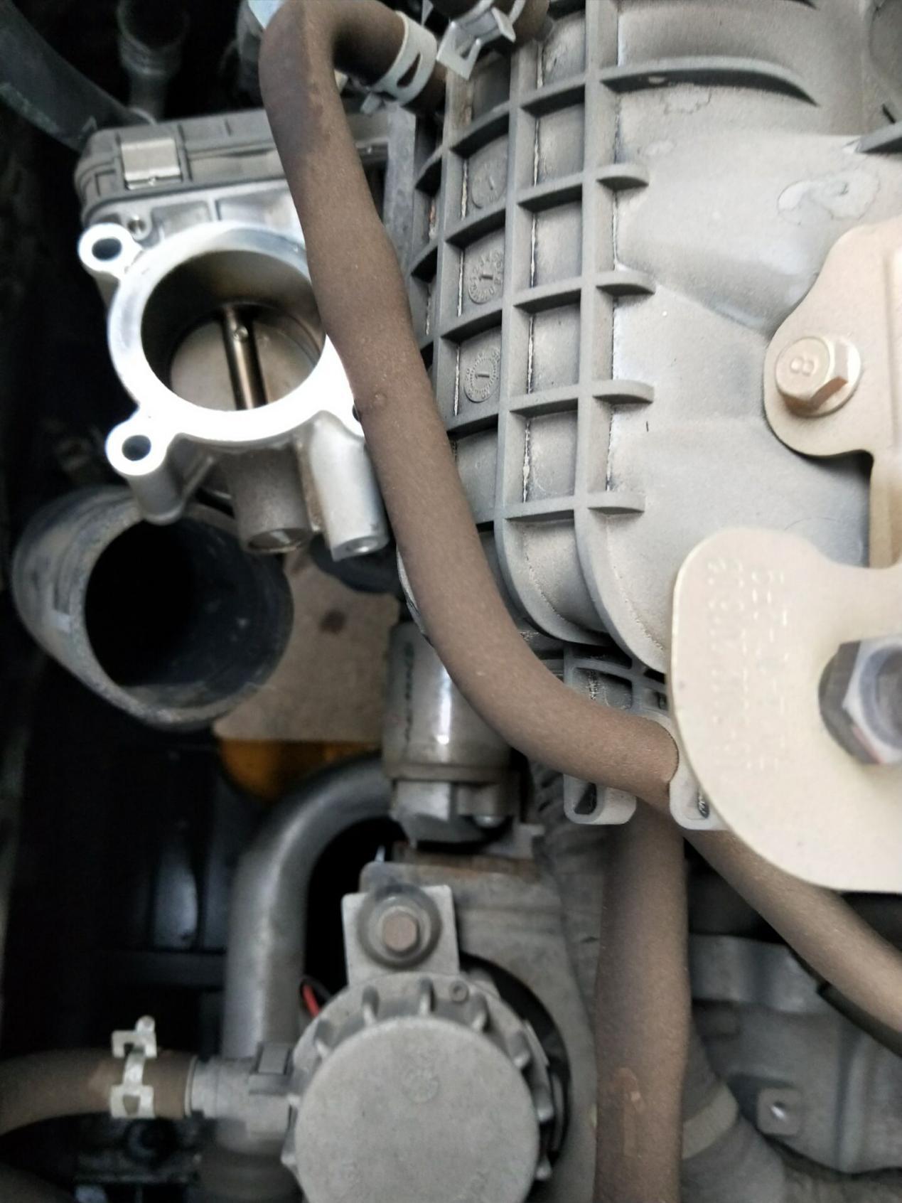

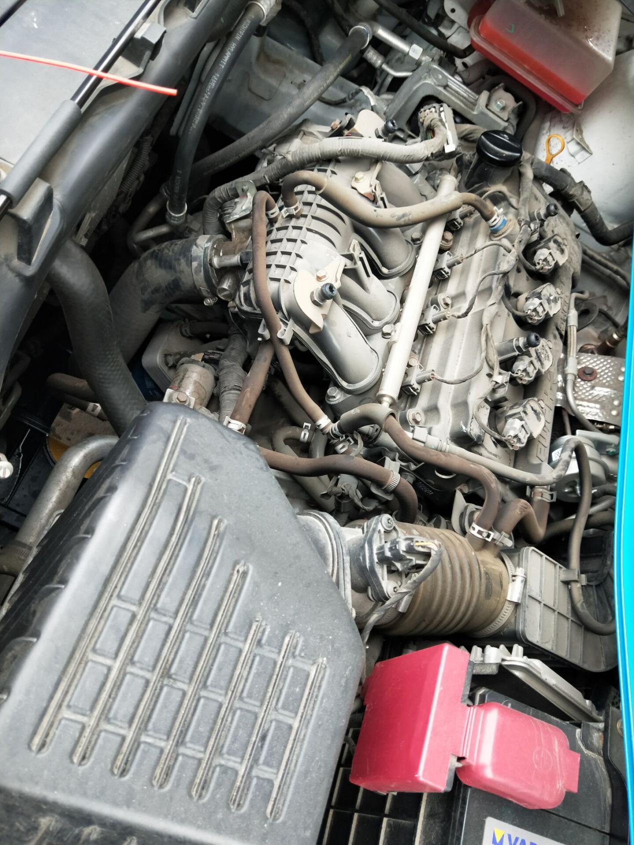

节气门清洗步骤
1/5

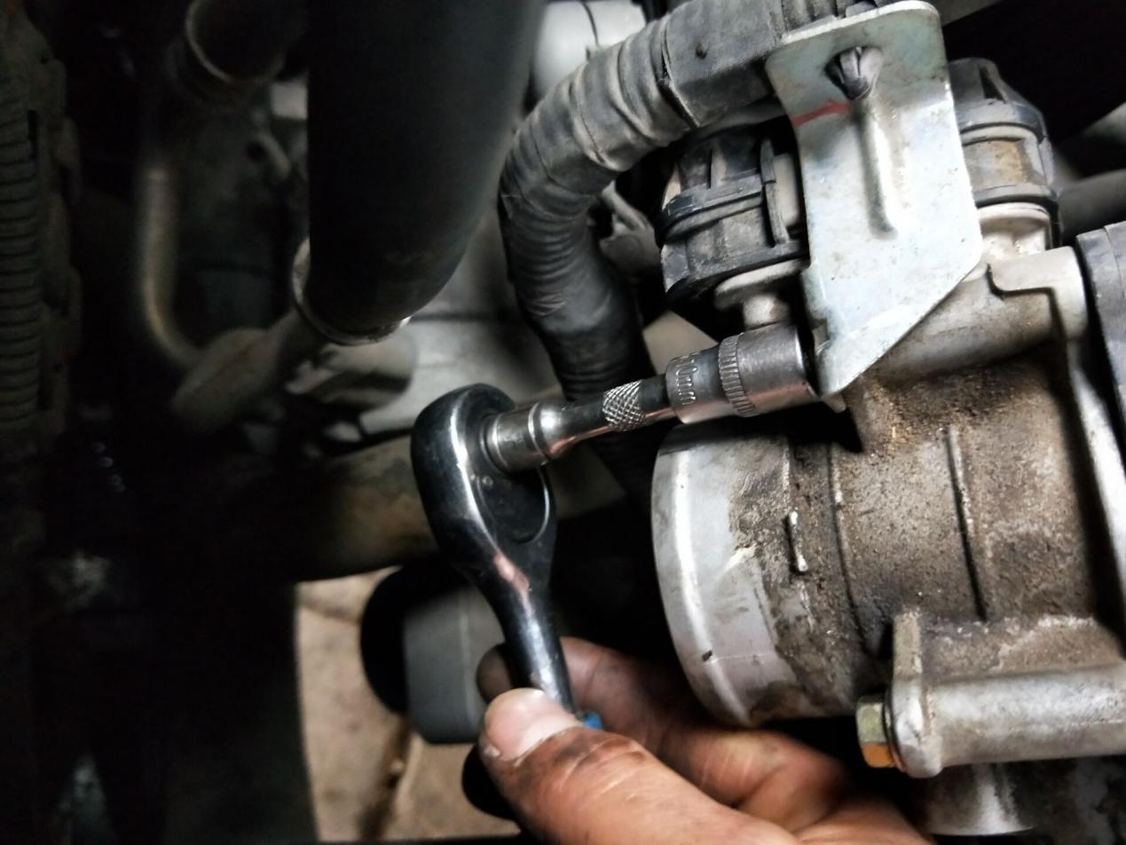

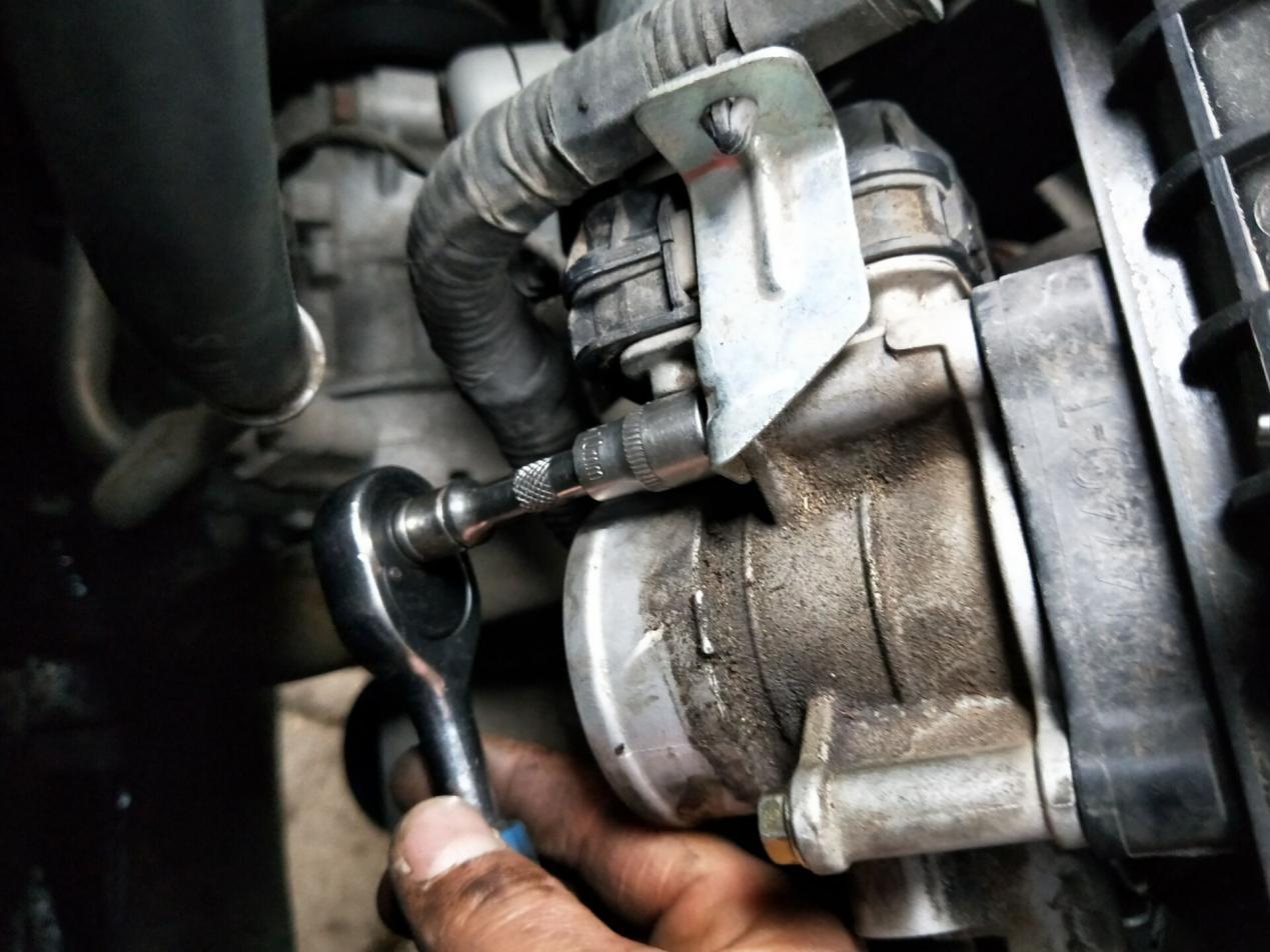

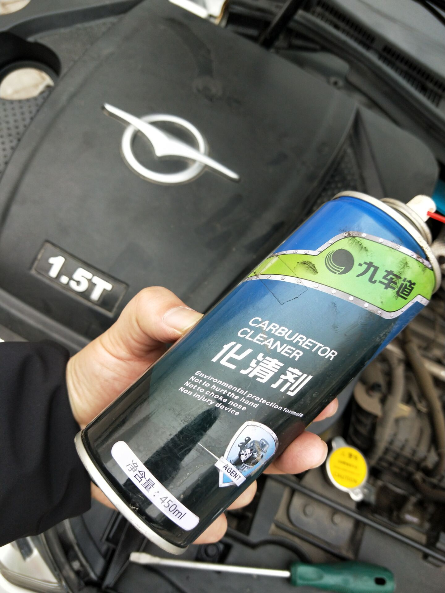

第一步:准备工具
10号小扳手一把(拆装电瓶接线柱)、大十字改锥一把(拆装进气弯管)、T30内花扳手一把(拆装节气门)、化油器清洗剂一瓶。
2/5

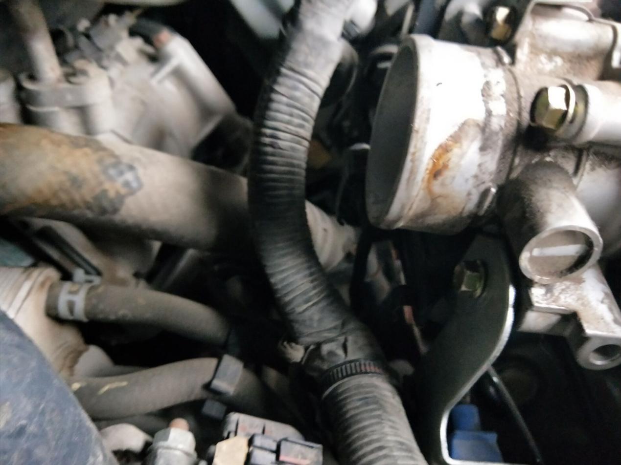

第二步:拆卸节气门进气弯管
3/5
第三步:拔下节气门线束插头
4/5

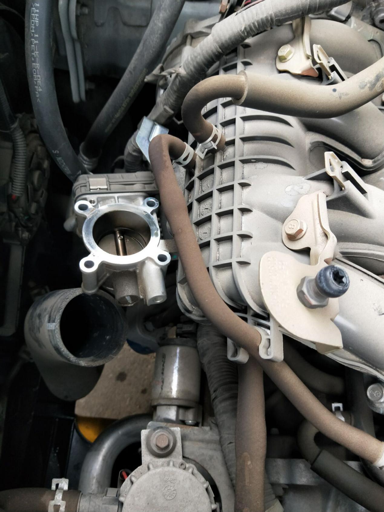

第四步:拆卸节气门体,复位时一定要把节气门进气管道固定结实,本人清洗完节气门开车回家时候却半路抛锚了,打开引擎盖才发现由于师傅没固定好进气管卡扣,气管脱落造成发动机歇菜了!最后急得没办法叫的汽车救援,想想满脸都是眼泪!
5/5
