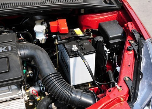

蓄电池要补充电解液
蓄电池最怕低温,低温环境下蓄电池电容量比常温时的电容量低得多。因此在寒冷季节来临之前,应补充蓄电池的电解液,同时清洁蓄电池的接线柱,并涂上专用油脂加以保护,保证起动可靠,延长蓄电池寿命。如果车辆在冷库停放数周不用,应拆下蓄电池,存放在较为温暖的房间内,以防蓄电池结冰损坏。
