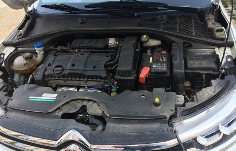

天天在工地跑,灰比较重。上次保养换了空调滤芯没换空气滤芯,离下次保养又还早,感觉可以提前换一换。因为双12在网上淘了两瓶打折的全合成机油,送了空气滤芯和机油滤芯。机滤和机油我是没法自己换,还得去店里。空气滤芯网上有教流程的,看了一下可以自己动手,那我就自己来了,省点工时费,顺便也涨涨姿势。话说换空调滤芯是保障车内空气清新,换空气滤芯就是保障发动机能呼吸顺畅,像我这种经常在灰里面窜来窜去的车,这两滤还是该经常换,话不多说,上图:

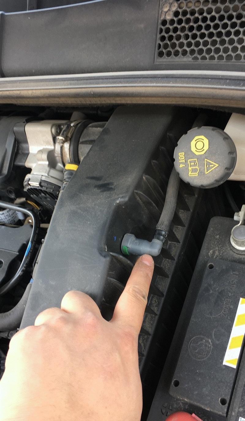

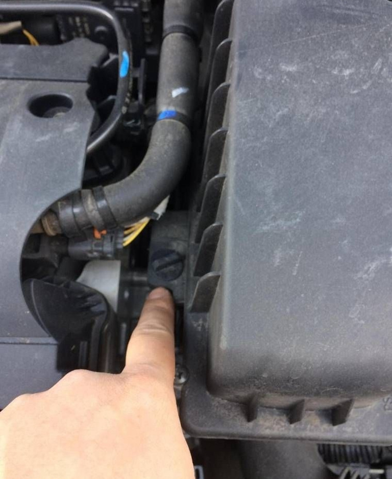

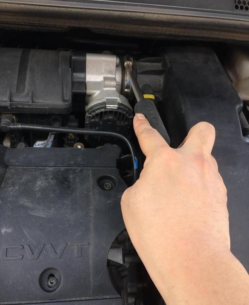

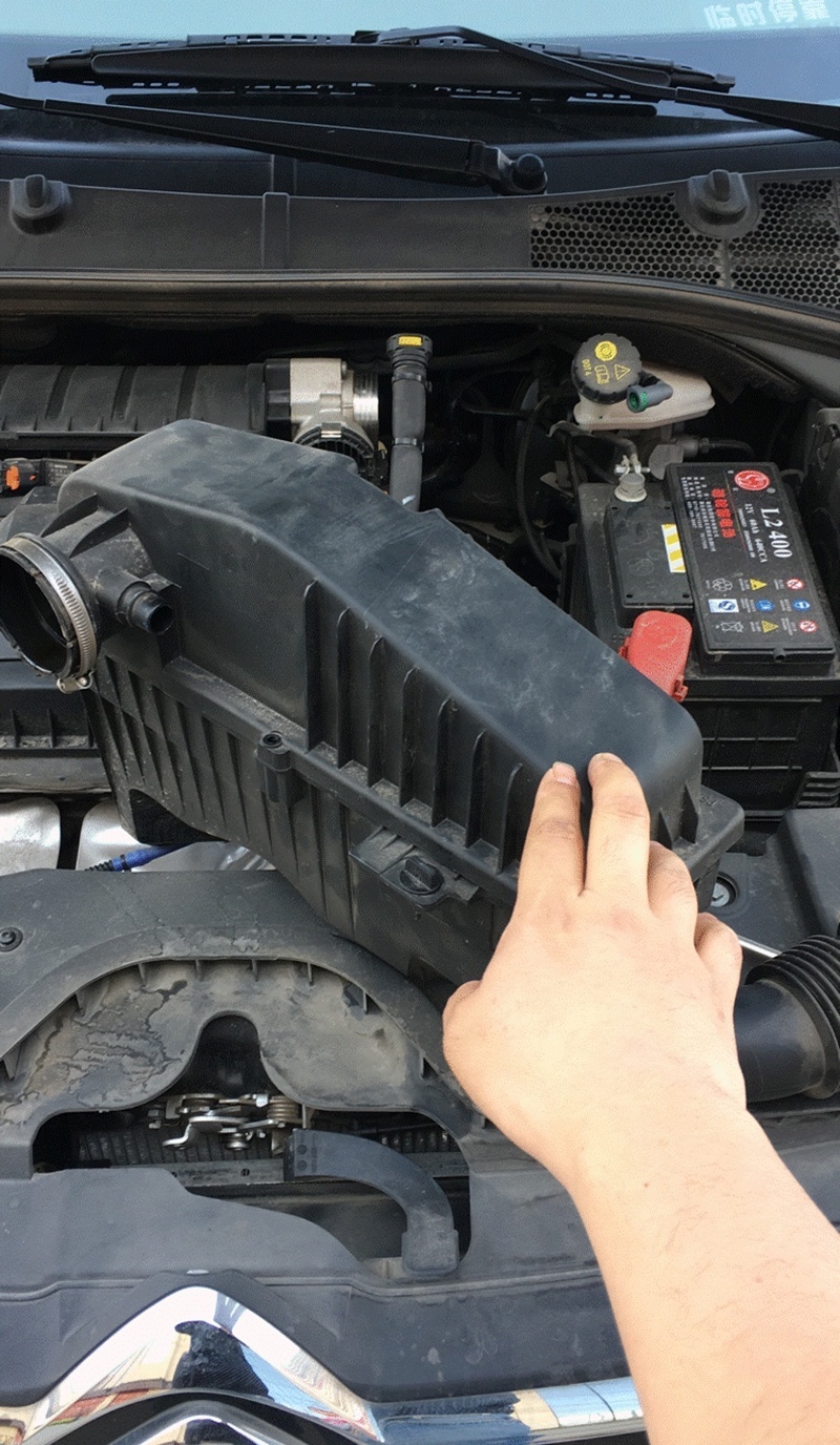

1、发动机后方,图示位置有颗螺丝,上一字螺丝起拧松

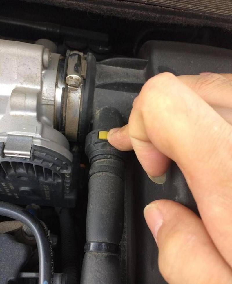

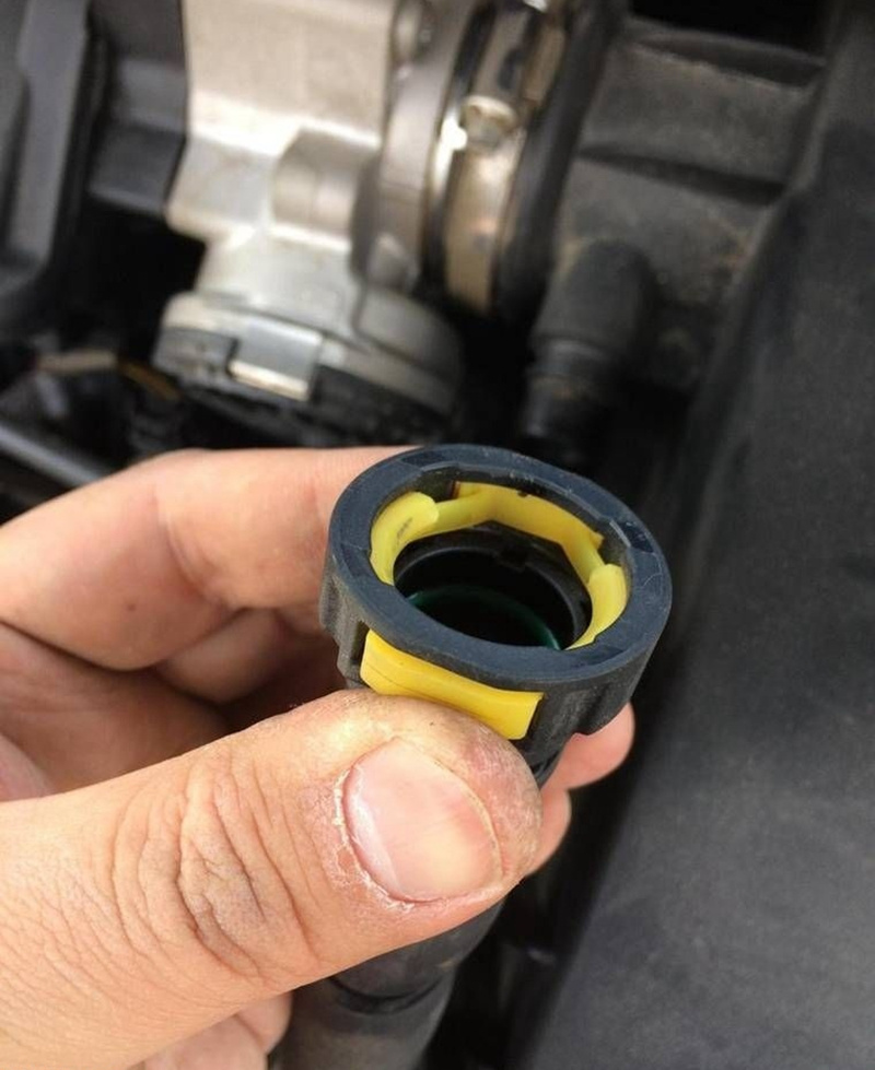

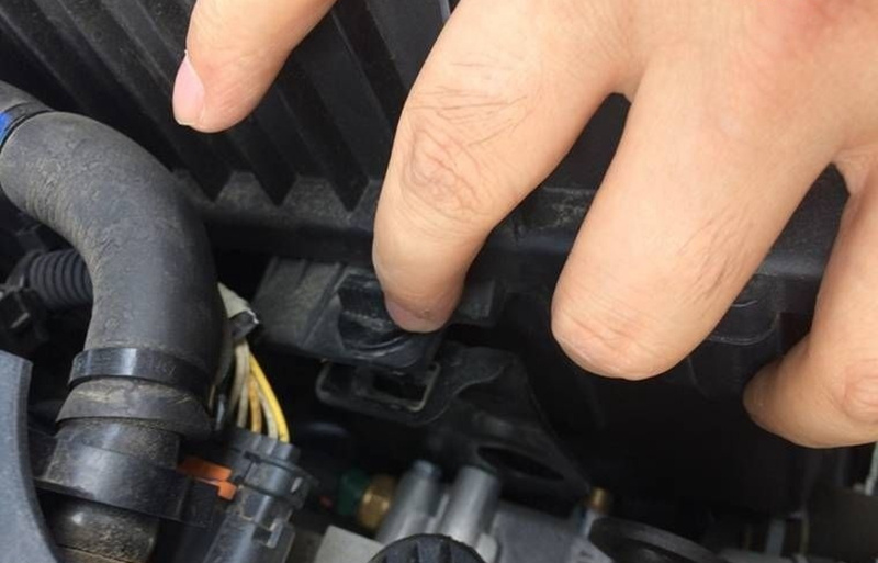

2、看到这个黄色的卡扣,按下并往后拉,注意力道,别拉坏了

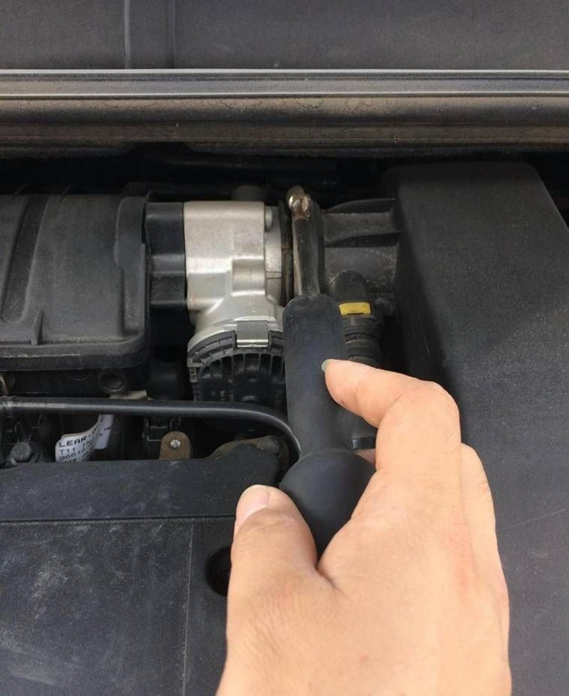

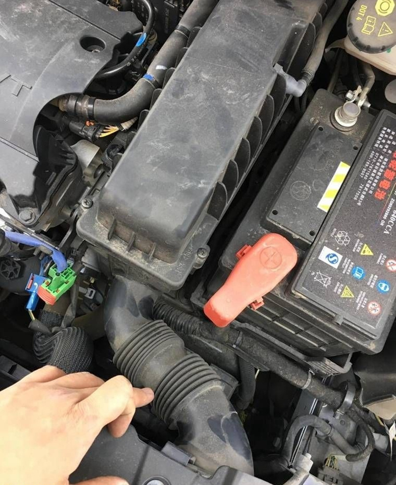

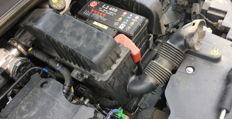

3、看到这个旋钮一样的东西,拧拧开

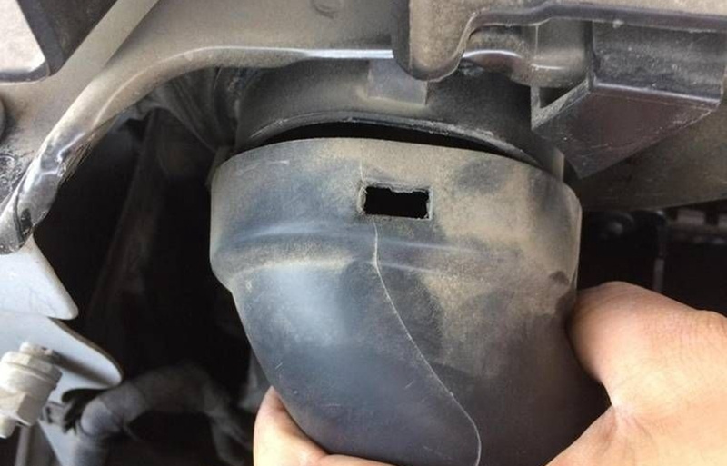

4、拔出这条“猪大肠”

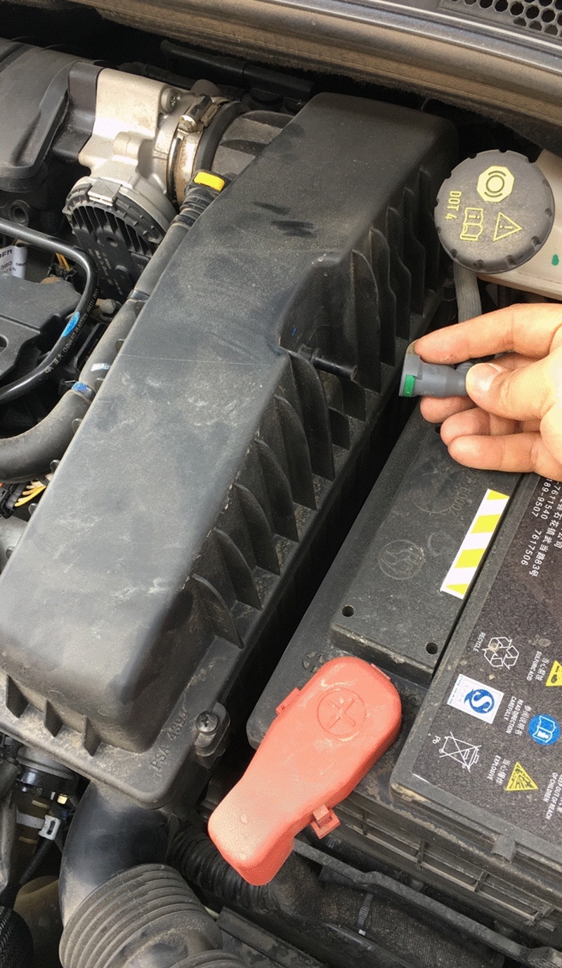

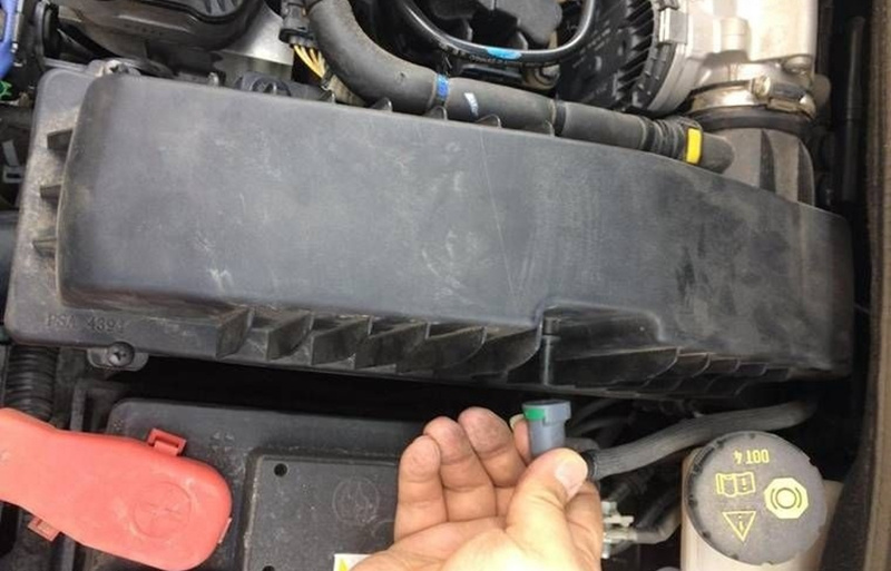

5、同样的按照拔黄色卡子的方式,按住绿色的卡子往外拔

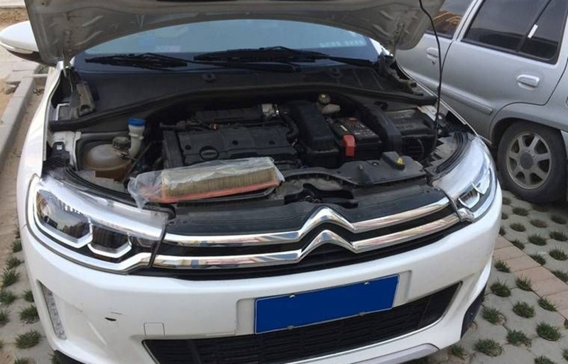

6、就是这和简单,取出空气滤芯盒子
7、盒子上有十字螺丝,一个一个拧开

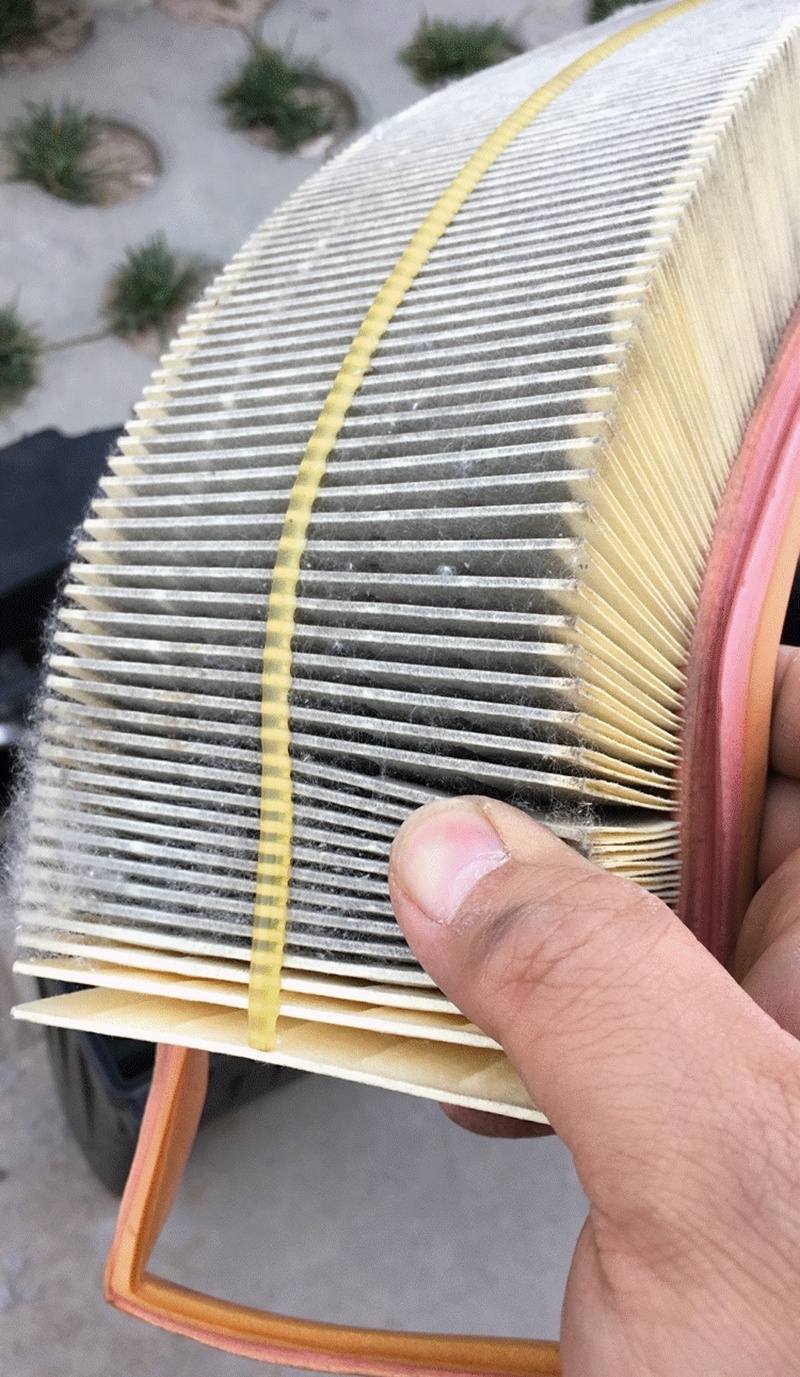

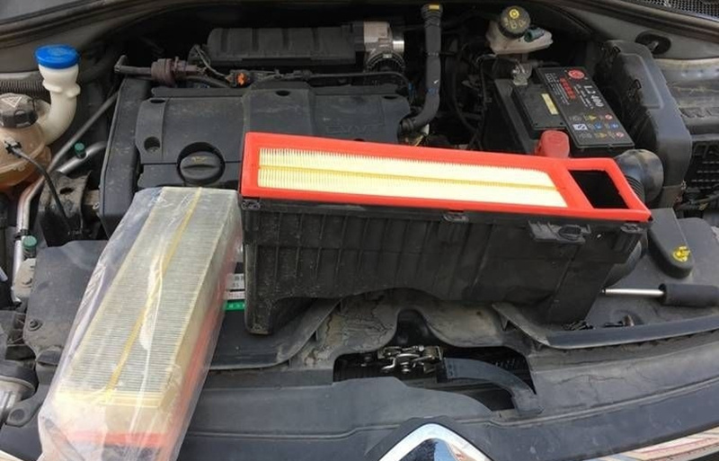

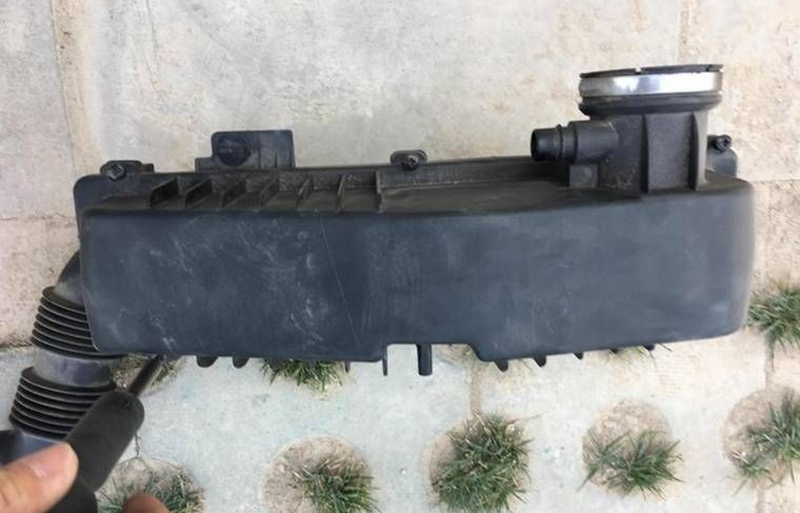

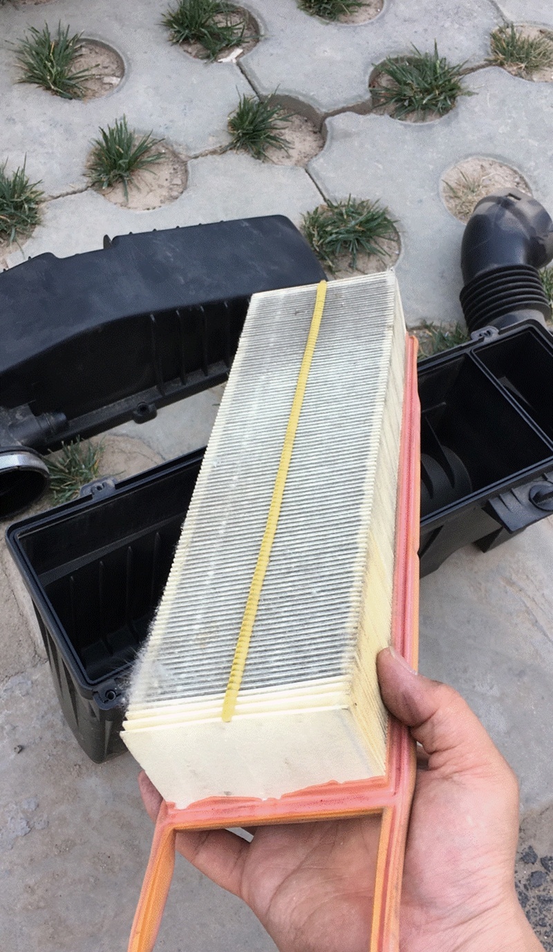

8、取出旧的空气滤

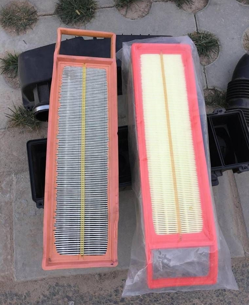

瞅瞅这脏的程度,那确实不像样了,我这一作简直就是及时雨

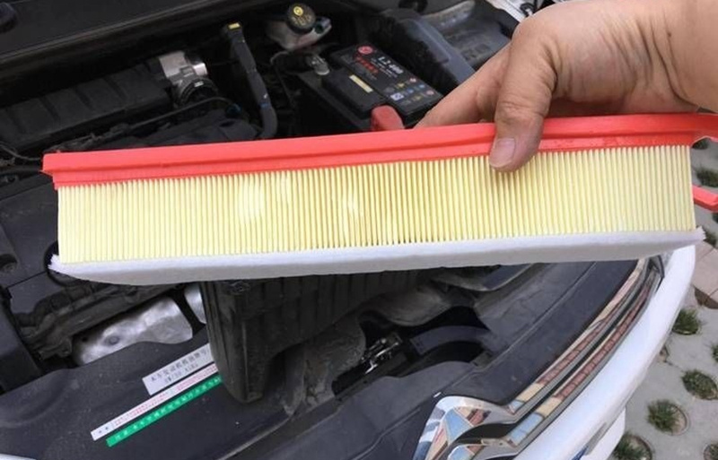

右边新的,左边旧的,对比一下
9、新的空气滤芯来,旧的没取是个什么样子,新的就按什么样子装进去
10、原路子复位:
再来个旧空气滤芯最后一瞥,大功告成!

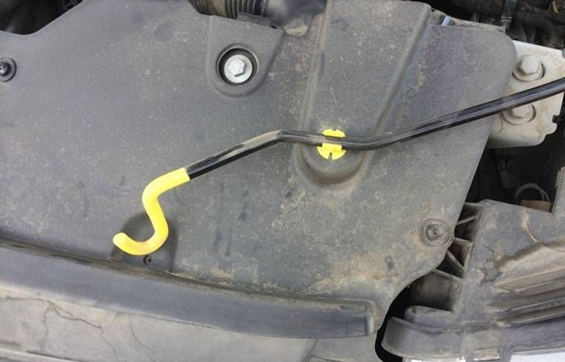

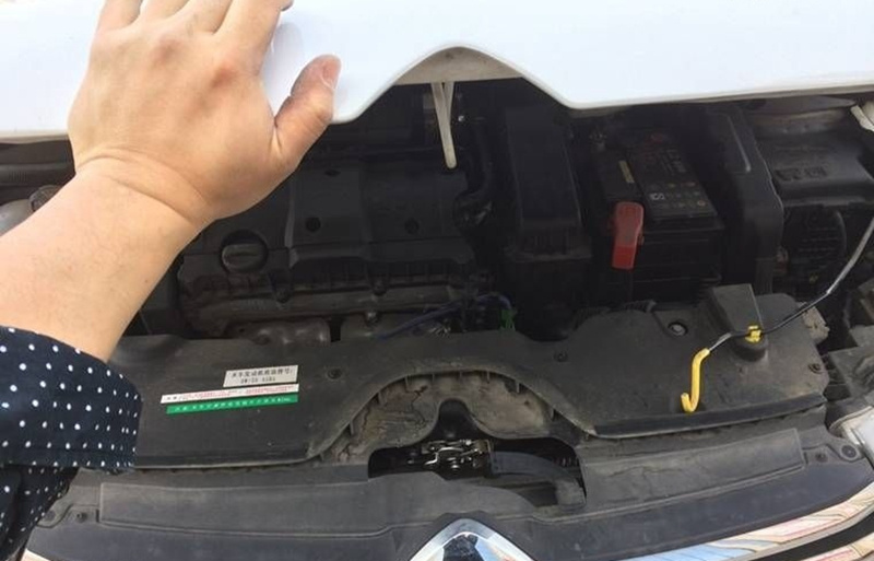

撑机舱盖的杆,复位

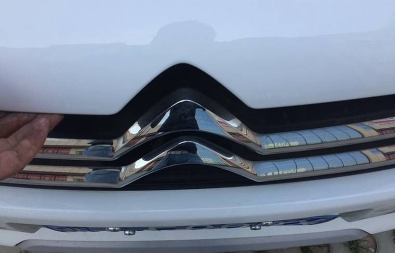

盖盖子,收工!!
