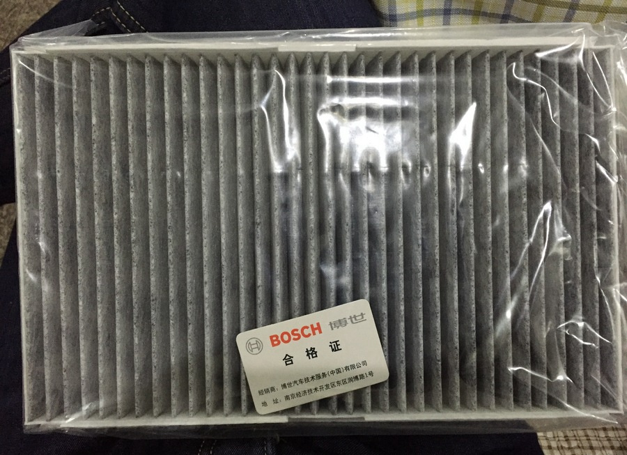

淘来的滤芯

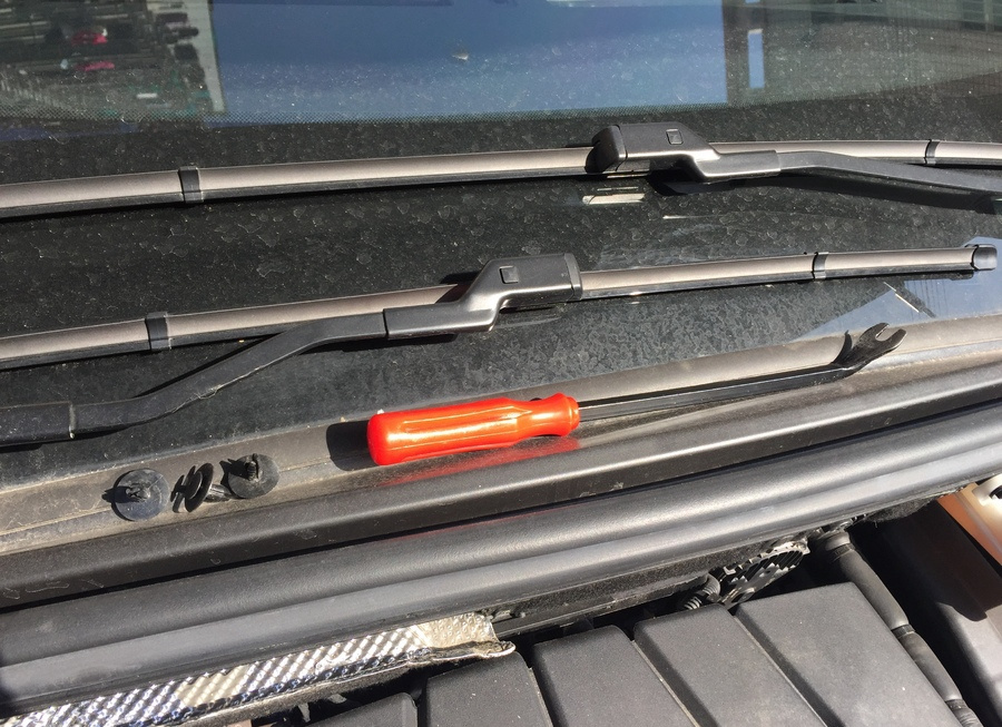

准备工具:撬棒1根( 30公分即可,无需太长),讲究点的带个手套,肉嫩别挂着

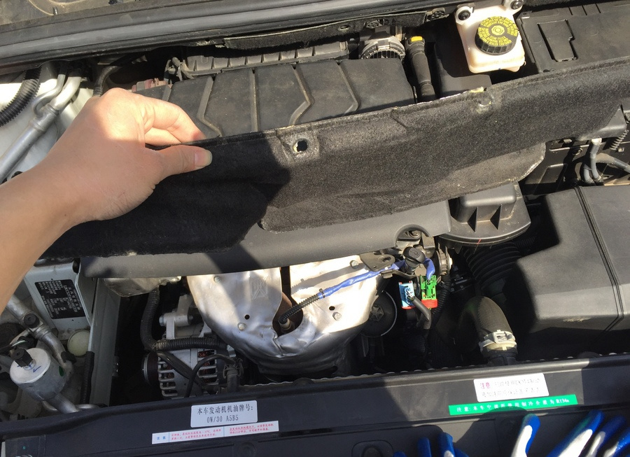

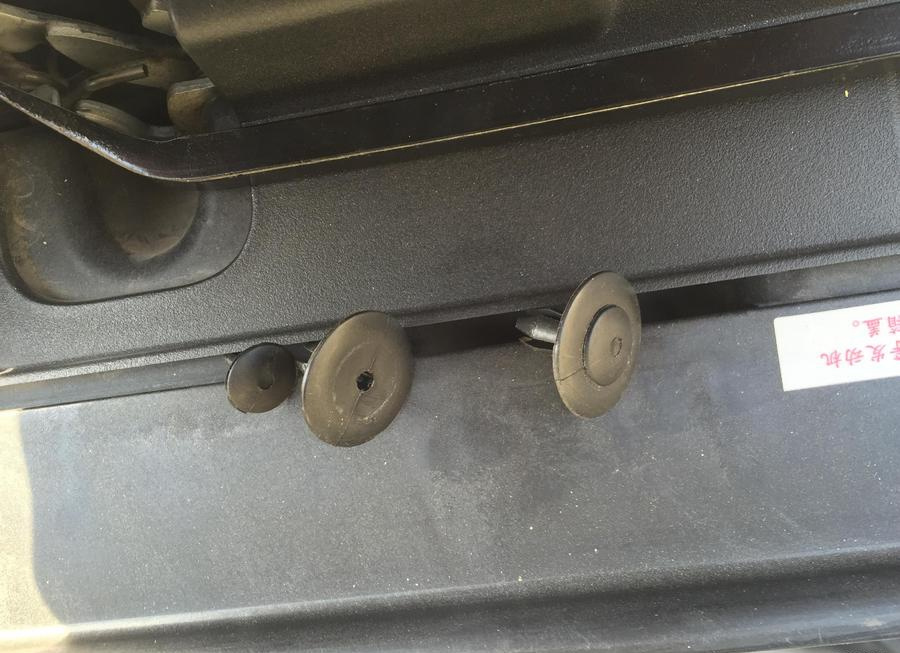

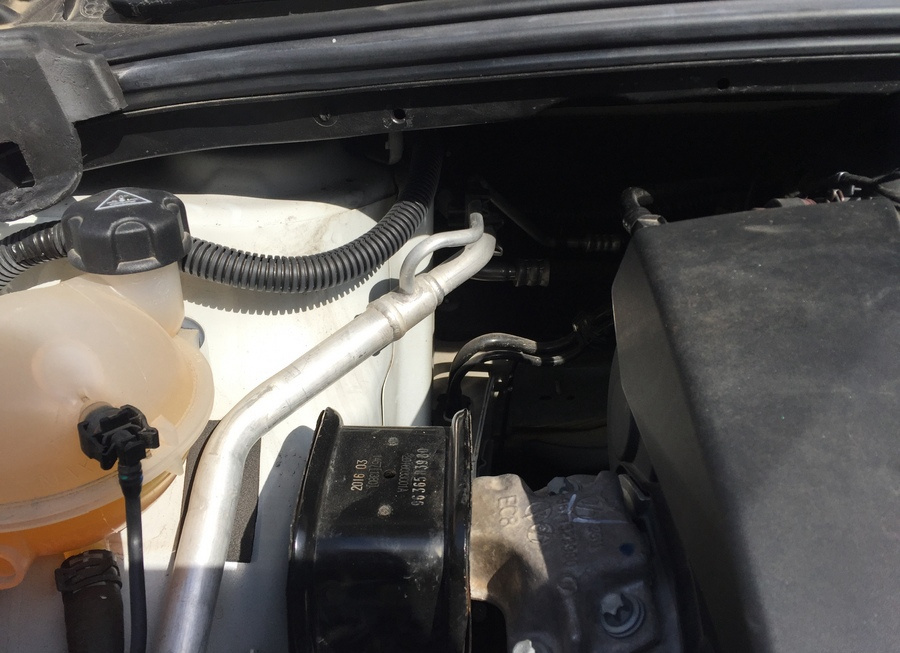

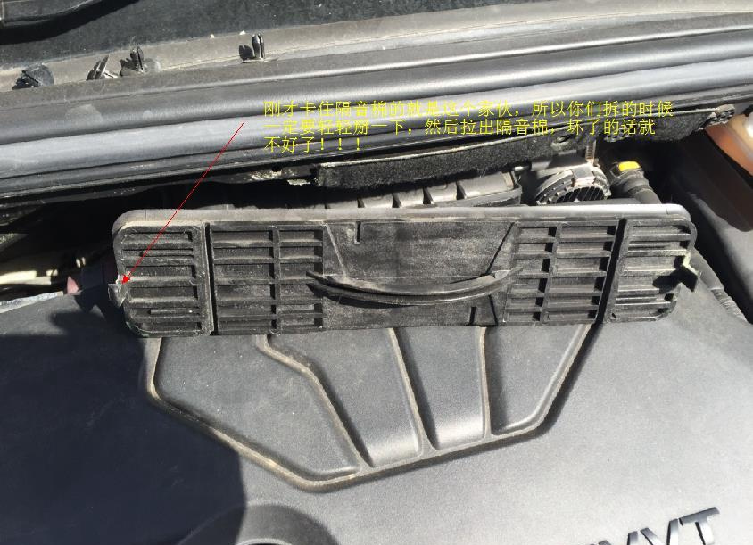

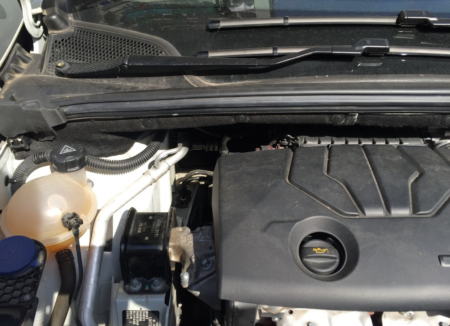

1、撬起眼前这四颗卡扣,这四颗是固定隔音棉的,经验就是掌握力道,还是那句话,别玩暴力,撬坏了就得不尝失

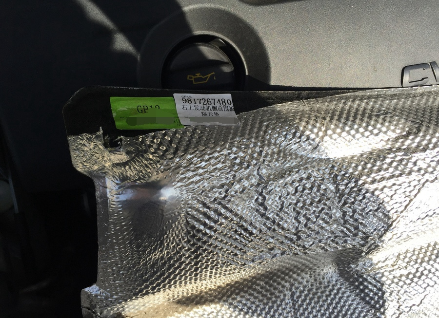

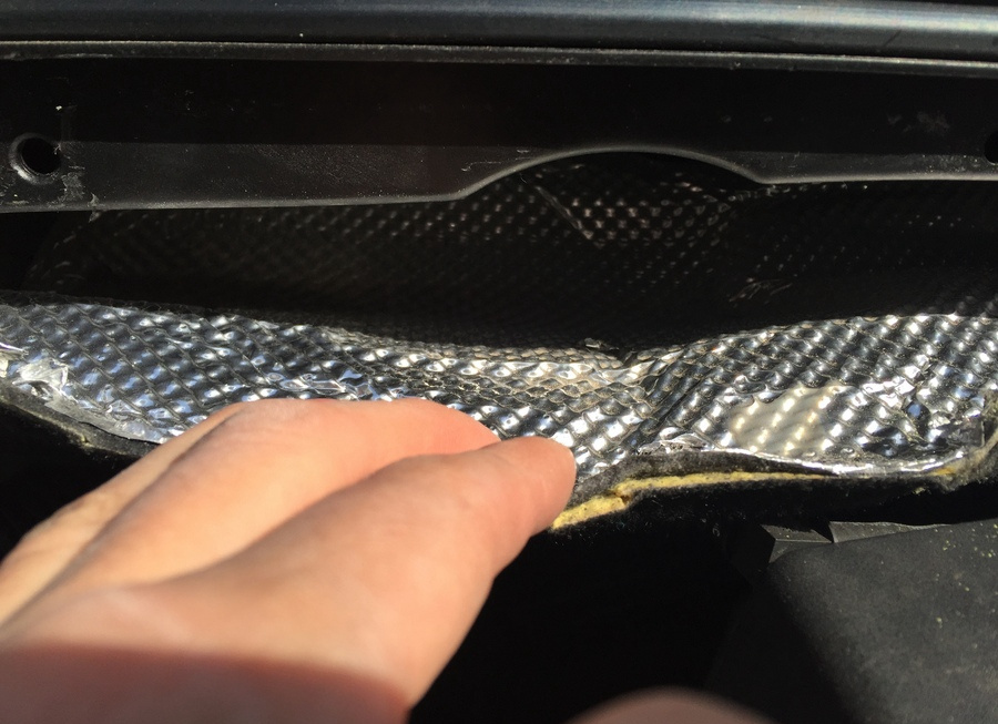

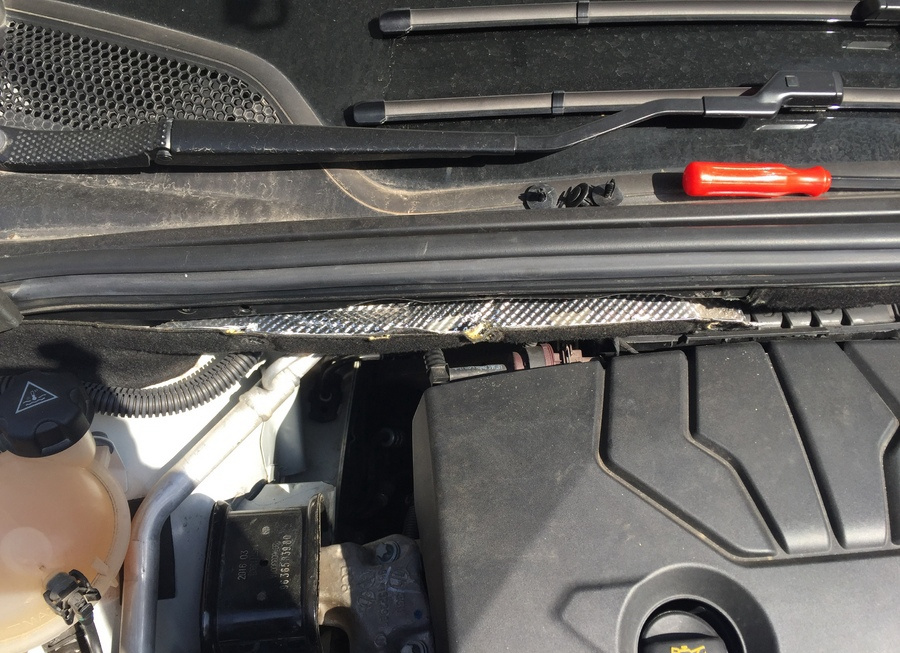

2、卡扣撬出来完了,然后轻轻掰动一下隔音棉,左右向外拉出来一点点,不能硬来。右手伸入其内摸一下,有个凸起,轻轻掰动一下这个凸起,左手顺势就把隔音棉拉出来了
这些洞眼对位的位置,就是外部卡扣的位置

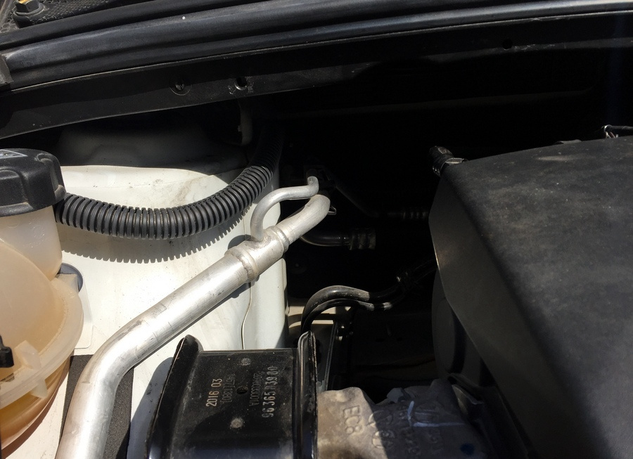

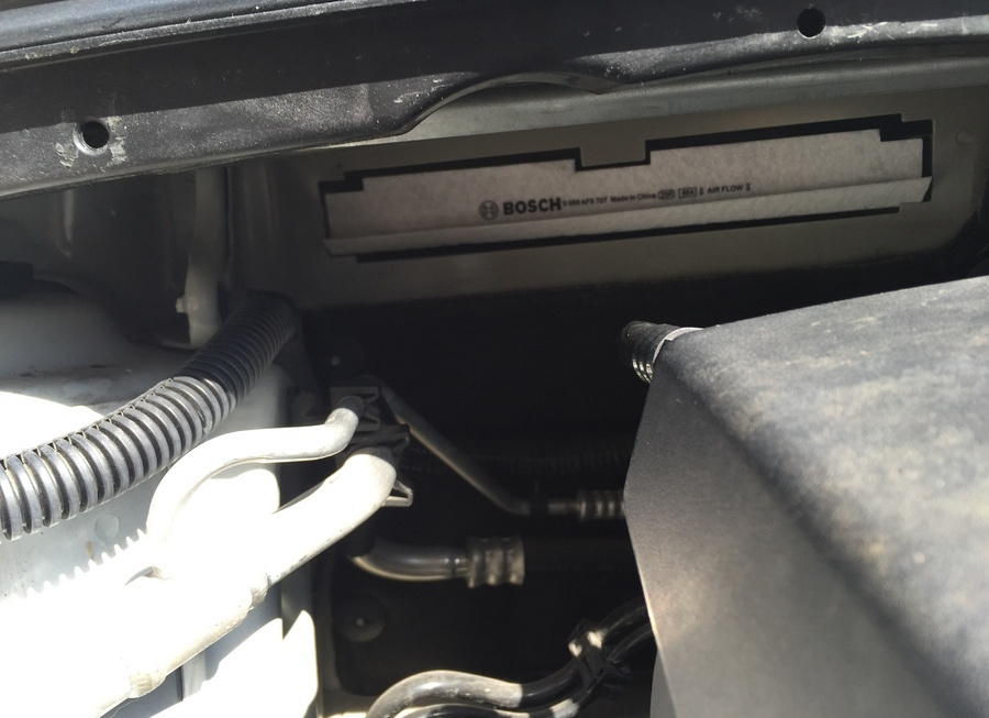

3、用上双手,去拆空调滤芯的盖子,别硬掰
盖子拆了就看到滤芯了,注意那个箭头,是朝下的,等一下装回去的新滤芯,也是按照这个指向装

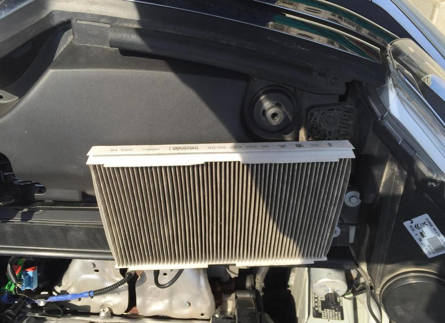

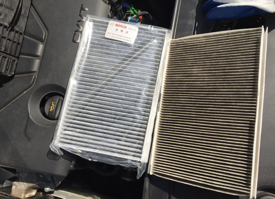

4、扯出旧滤芯
唉呀呀,旧的确实布满了灰尘。本车原装即是活性碳的滤芯,买的话最好也买活性碳的,也就相差10块钱,面都吃不了一碗。。。

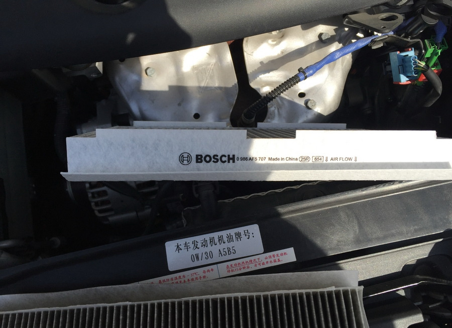

5、箭头朝下,放入新滤芯:
里面装滤芯的格子也看得到形状,按空调滤芯的边缘来的

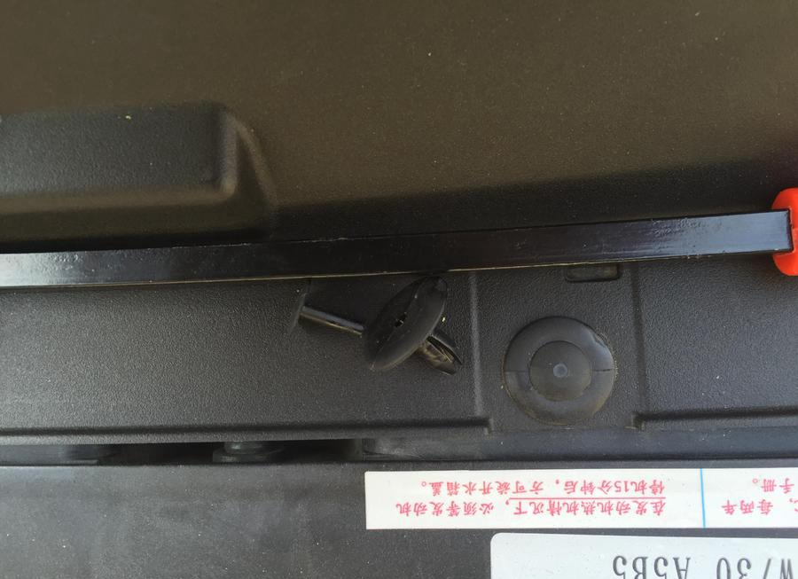

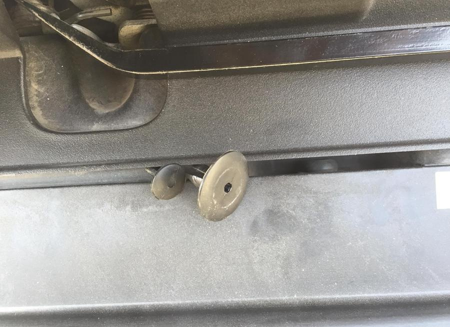

这是先拆下来的铆钉扣

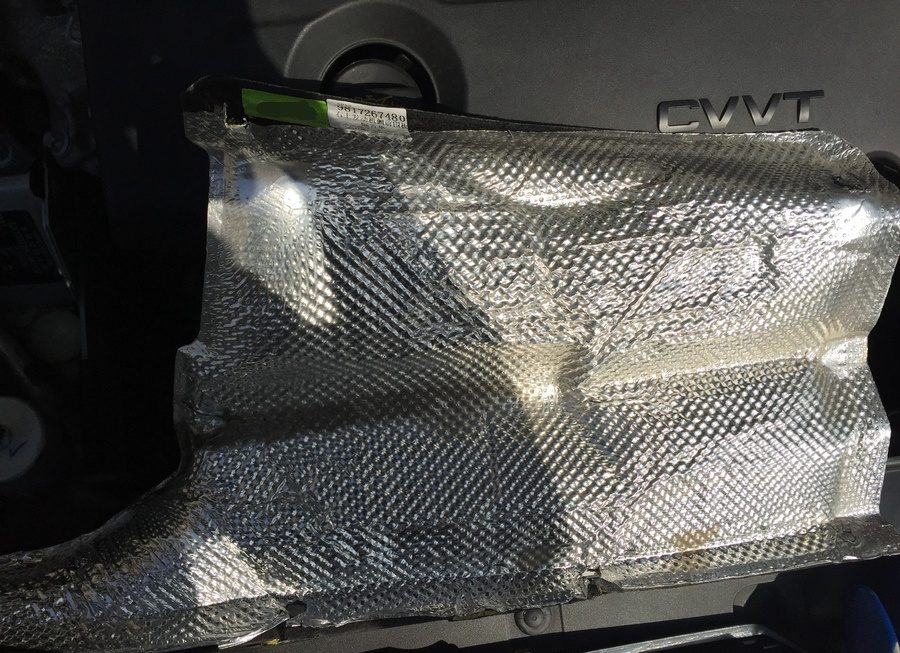

空调滤芯外面的隔音棉,这车的隔音棉倒是用得多,所以车内隔音效果也挺好
7、隔音棉复位,铆钉扣,扣上。这铆钉扣是有公母的,装的时候先把那颗图钉样式的套入右边这颗外壳里,再顶入

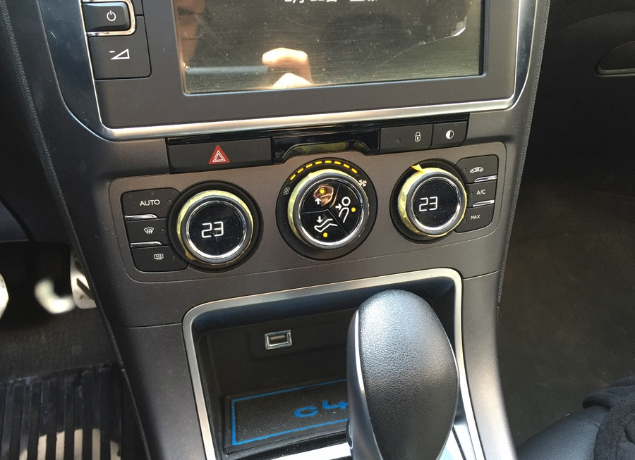

8、进入驾驶室,启动车子,将风量开到最大,并打开所有窗户。吹吹吹。吹大约5分钟左右,原因把管道内空气吹吹。测测出风量。5分钟之后关闭所有窗户适当调试空调温度,制冷、制热都试试。看出风口效果及风口亮,确认
