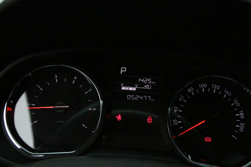

C3-XR的保养周期是7500公里或半年一次,我也都掐点来的。这次是它车身第七次保养了,还差点5.25万公里,有时间我就开来保养了。提前约好时间才去,免得等
保养时的里程

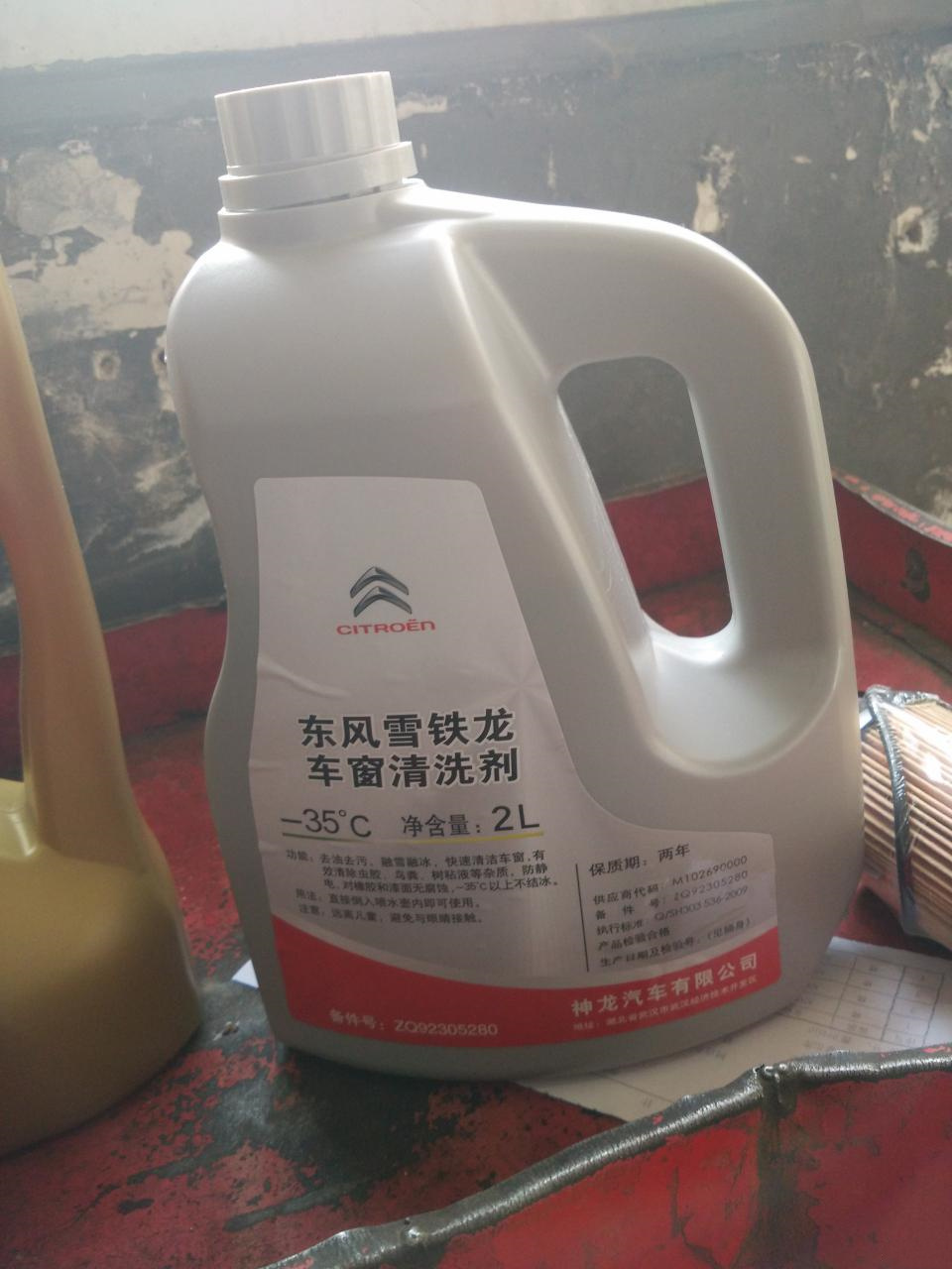

然后这是他们的备件出货单,就是今天我保养要用到的几块料,玻璃水,我在龙友汇WEI 信上9块9搞到的,一瓶发动机清洗剂、机油和机滤

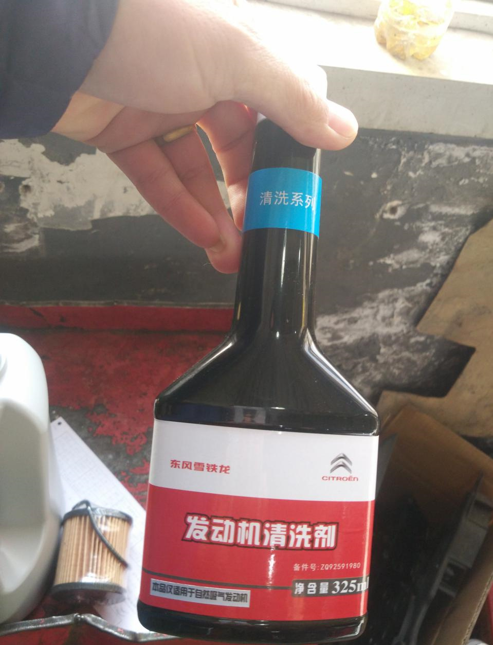

发动机清洗剂,需要自费,125大洋,给打8.5折

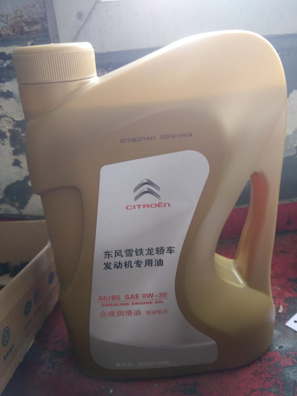

专用机油
这东西要先加入机油箱里,等发动机先怠速运转5-10分钟,再放机油,据说就干净了
玻璃水也缺了

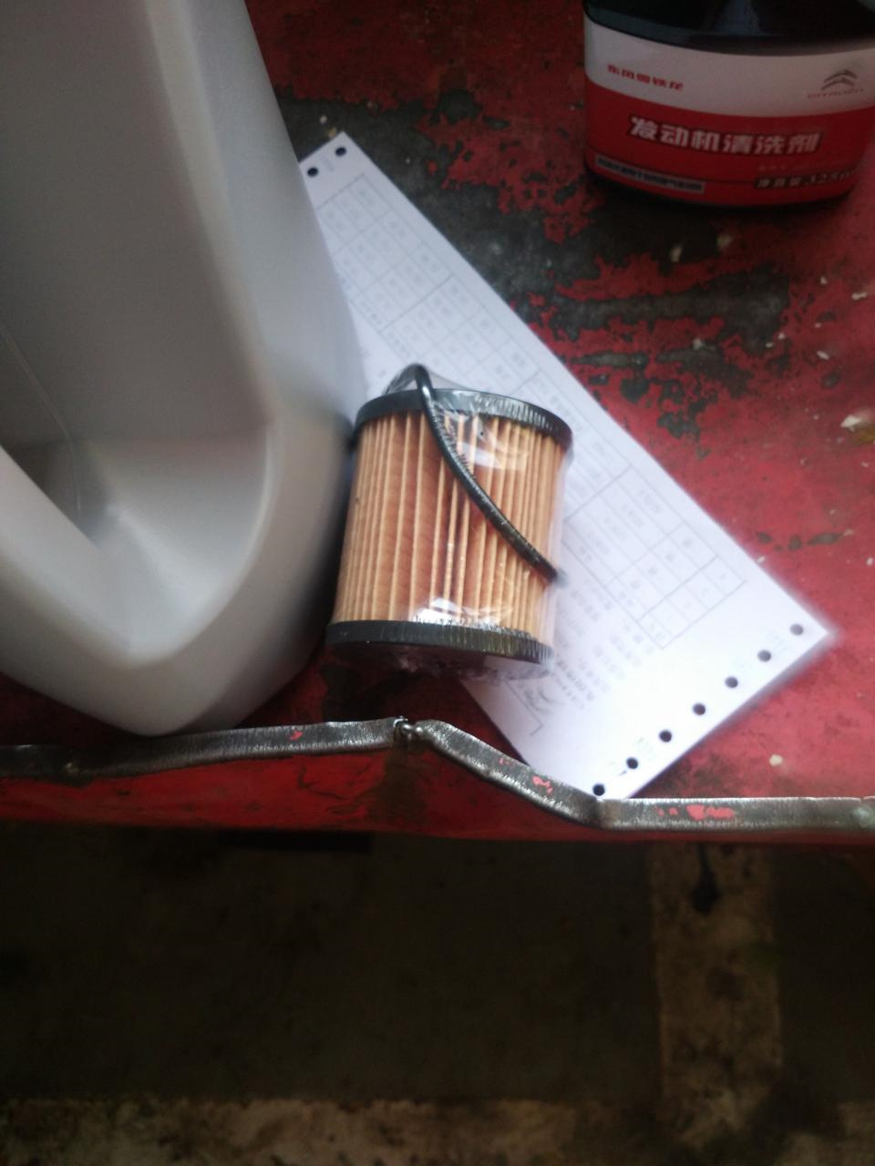

要换上去的新机滤

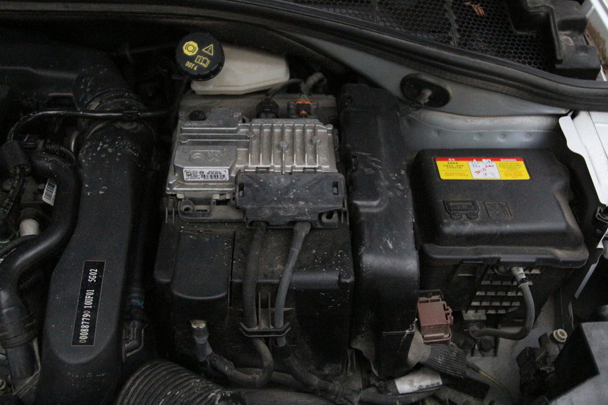

刹车油、蓄电池电压

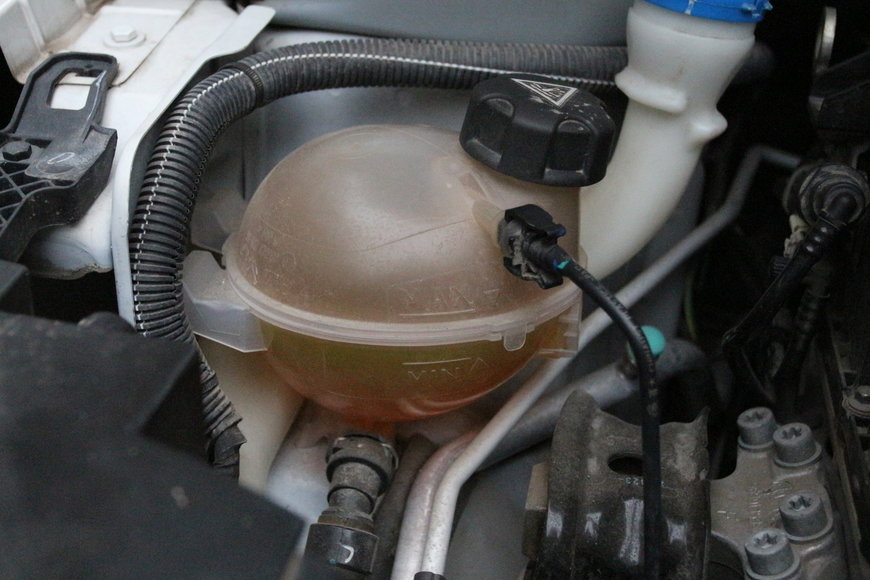

防冻液的冰点、液位等等都检查了,没有异常

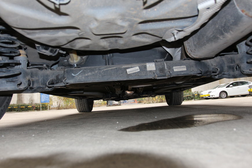

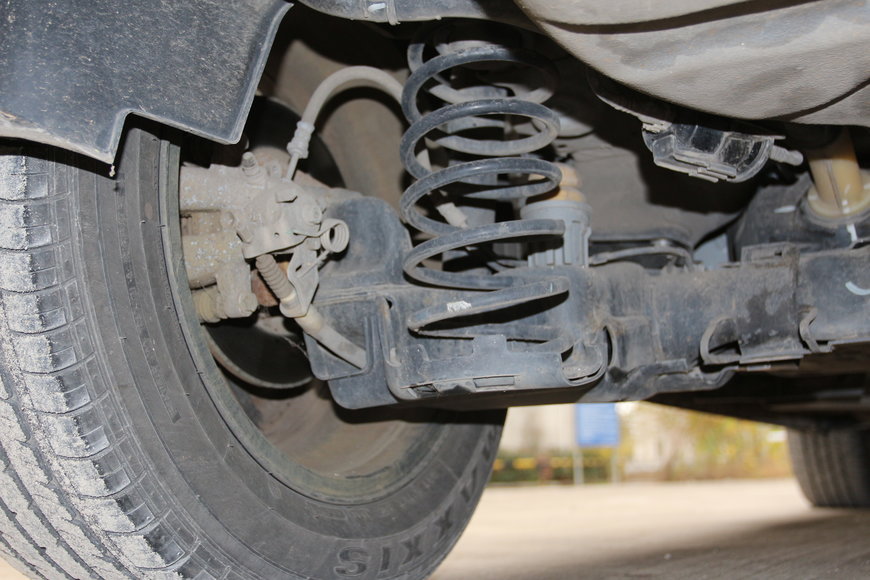

底盘上该拧紧的螺丝、悬挂的各处零部件有无异常等,也都一一确认过

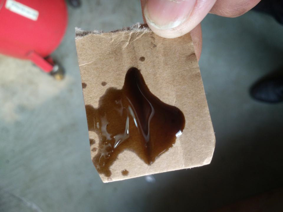

放旧机油

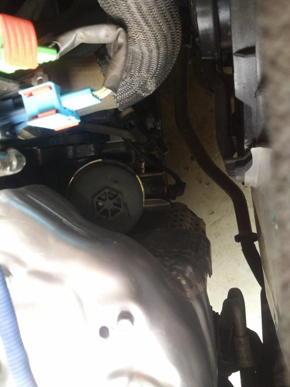

机滤的位置
旧的拆下来了,胶圈是配套,每次也都是换新的
机油还不是很黑

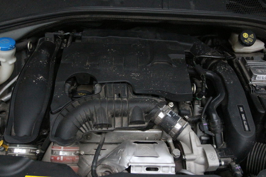

空气滤芯和空调滤芯上次保养才换过,这次拆下来看也不脏,做和清理又装回原位。拆了节气门看,不太脏,也还是做了个清洗
