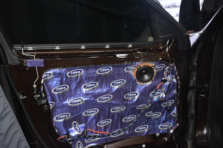

改装 音响,隔音先行。
为什么要做隔音呢?主要是为了防止高功率的音响在低频下会造成车门的金属产生共振。
目前的汽车音响和隔音改装,主要是止震,因为高功率的低频震动,会对金属和任何非一体式的汽车配件产生噪音,尤其是金属配件,最常见的如车门钣金,声音越大,输出功率越高时,共振就会越明显,会很影响音响的使用效果;
高档车采取的办法是加强支撑的基础上,精确的计算每一块钣金可能出现的共振,进行焊接或其他固定方式。但是如果要改装音响,需要整个门板密封,把车门板相当于一个密封的箱体,这个音响出来的效果才好听。
那为什么要用木垫圈呢?
如果喇叭直接安装在铁板上,很容易引起共振的。这个共振会严重恶化音质。当扬声器发生震动的时候就回带动钢板震动,这种震动就回跟生音抵消。所以加装木垫的主要目地是降低共振,安装喇叭更结实。
德乐音响师傅在安装喇叭时,先用高密度板加浸透502胶水防水,防水防震。可以做出任何造型。
