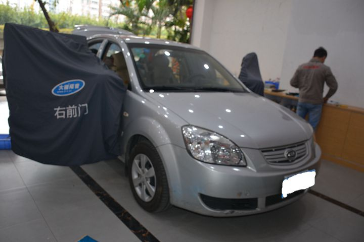

师傅们开始拆装门板准备施工做隔音了。(做隔音是改装音响的第一步,可以更好的减掉噪音,也能让音响在封闭式的空间里循放,不会有杂音。个人理解是这样纸滴。。。。。
原车门板拆下来后就单单看见一层透明胶层,这简陋~~~~~这材料省得。。。多贴两张也不行,这么偷工减料怎么能呢

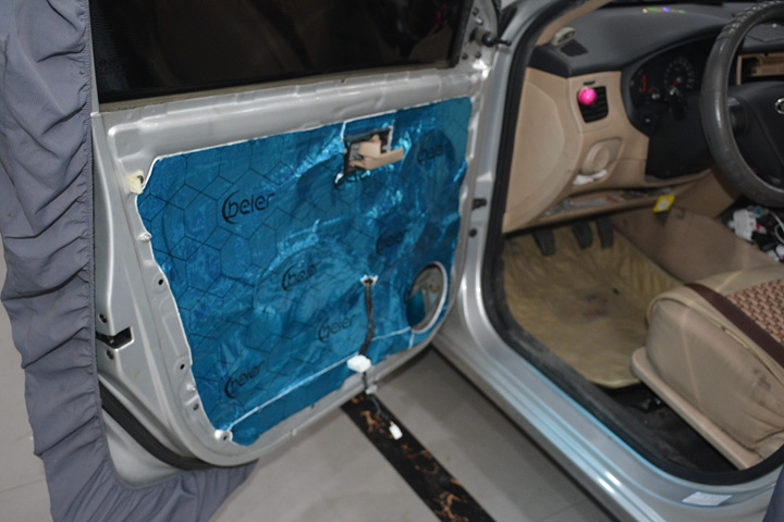

确实不能对原厂音响喇叭抱太多希望,毕竟人家出厂价就在那呢,内在油水怎可能不赚的?那“迷你型”的喇叭小磁体,一个也不过几两重,外层就如是胶纸一样,一捅就破。。。。无良的生厂家们,吐槽完毕之后来看看花钱做的隔音是怎样的。。。
这款隔音材料是店里的师傅推荐的,说是来自俄罗斯灰机专用的隔音设备。。。个人对这块没有研究,不过后续去网上了解了这款牌子,响应还是不错的,大多好评,也确实是战斗机,灰机有在用的。
里外两层贴得挺结实的,施工好的隔音门板变得厚重很多,关起门来也要有力起来,对比原先没做的也变得沉很多,不像之前的“咣咣咣”声了,后备箱盖也贴了层隔音下去,因为后面要放个低音,所以防止音浪太强,把盖子震跑了。
