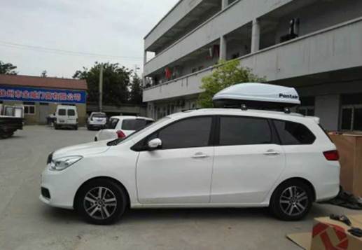

随着汽车保有量的增加以及户外运动和自驾游的兴起,车内现有的空间越来越不能满足收纳的需求,因此,对车顶箱的需求也会日益增加。喜欢经常自驾游或者开车到户外运动的车友一定深有体会,有的时候家人或朋友一起外出,车内放几个行李箱后根本没有富余的存储空间,每到周末或者长假集体外出之际,这种矛盾就更加突出。
如果要拓展车辆内部空间,与其买一辆更大的车,还不如用设计巧妙、大容量、易装载的车顶架车顶箱来实现:车顶箱可以扩大车子的储存空间,既时尚又实用。要有行李箱前提是你的爱车有适合加装的行李架纵轨!这一点福美来小七可以实现!

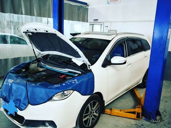

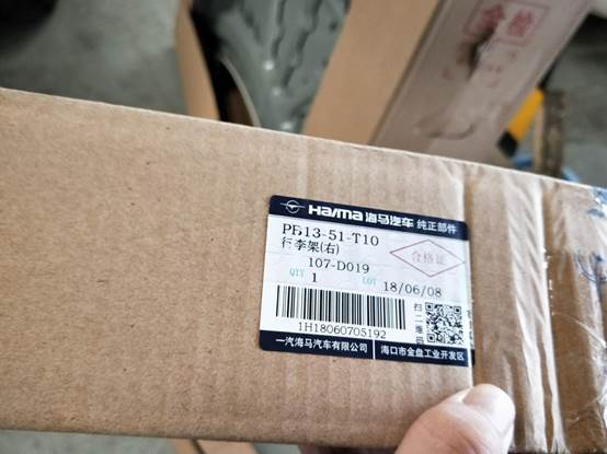

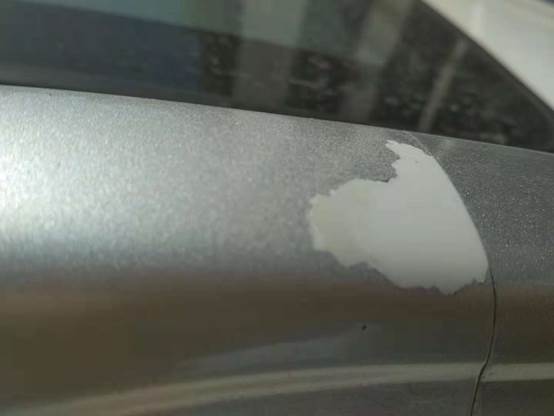

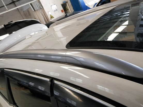

近期发现我的爱车小七上的铝合金纵轨掉漆了,不说了,去4儿子店索赔去,开了两年多了,去了之后说明原因,4儿子售后不错,积极办理手续,拍照上传反馈厂家!厂家发货后通知我前来更换!绝对效率!赞一个!

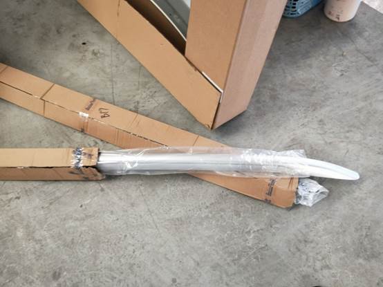

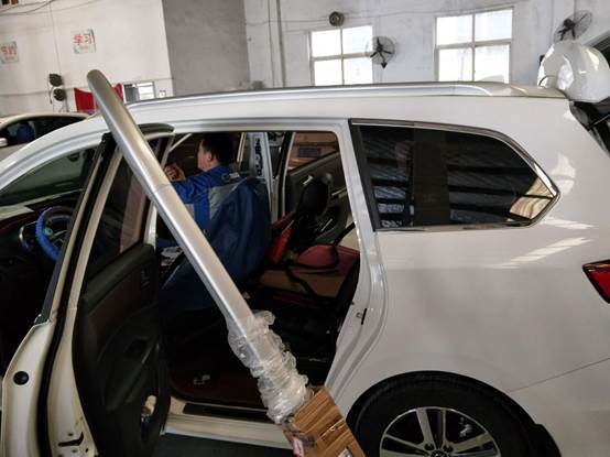

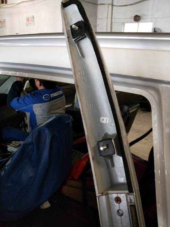

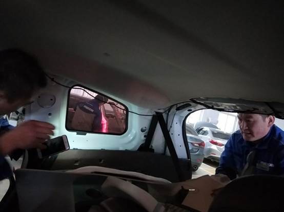

厂家发货到货后,接到通知,马上到4儿子店里安装,拆除旧行李架也是个费时费力的技术活,需要两名工人通力合作把车内整个顶棚跟挡板全部拆下,只有从里面拆掉螺丝,才能把旧车顶纵轨拆下来,最后安上新车顶纵轨,把顶棚恢复原位,连拆带装整整花了近3个小时!
终于安装完毕了,其实海马小七一体式纵轨也不难见到,这种纵轨彻底贴合在车顶上,看上去要矮一些,流线型看起来漂亮,与车顶彻底相连,也成为了轿车的装饰品,奥迪Q7、宝马X1、Jeep攻略者、斯巴鲁傲虎等车型都是用了这种纵轨,不难看出好像一体式纵轨的运用车型要略为高端些。突然感觉福美来小七的一体式纵轨也显得高大上了啊!!感觉虚荣心爆增!
