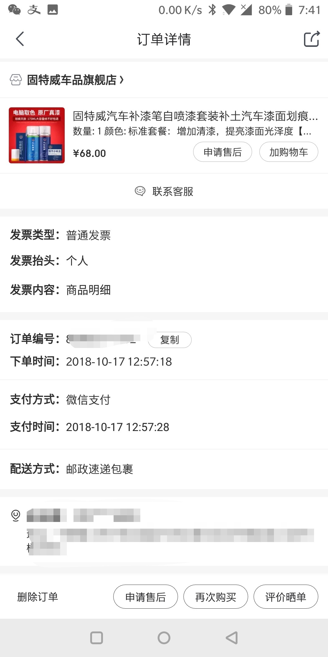

我的这一套装备是从某网上买的,具体是在哪里我也就不细说了,然后商品标价是68块钱,然后还有一些便宜优惠,实际我买下来不到40块钱,当天买的,过了几天就收到了。
然后一直在自己的箱子里放着,早就想补了后来因为有一些事情给耽搁了,这不最近这两天抽了点空给爱车进行一个补漆吧。
这个图片就是我当时买这一套东西时候的一个交易记录

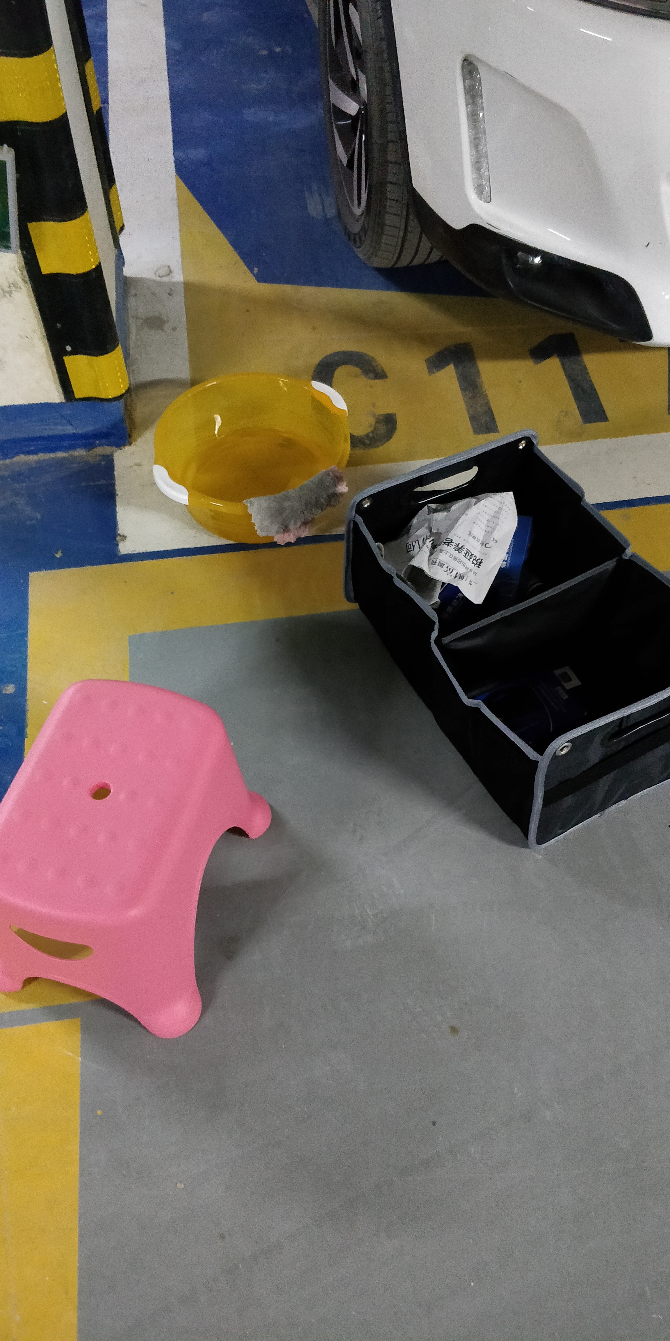

我还特意弄了点报纸,想着一会去楼下,可能用得上

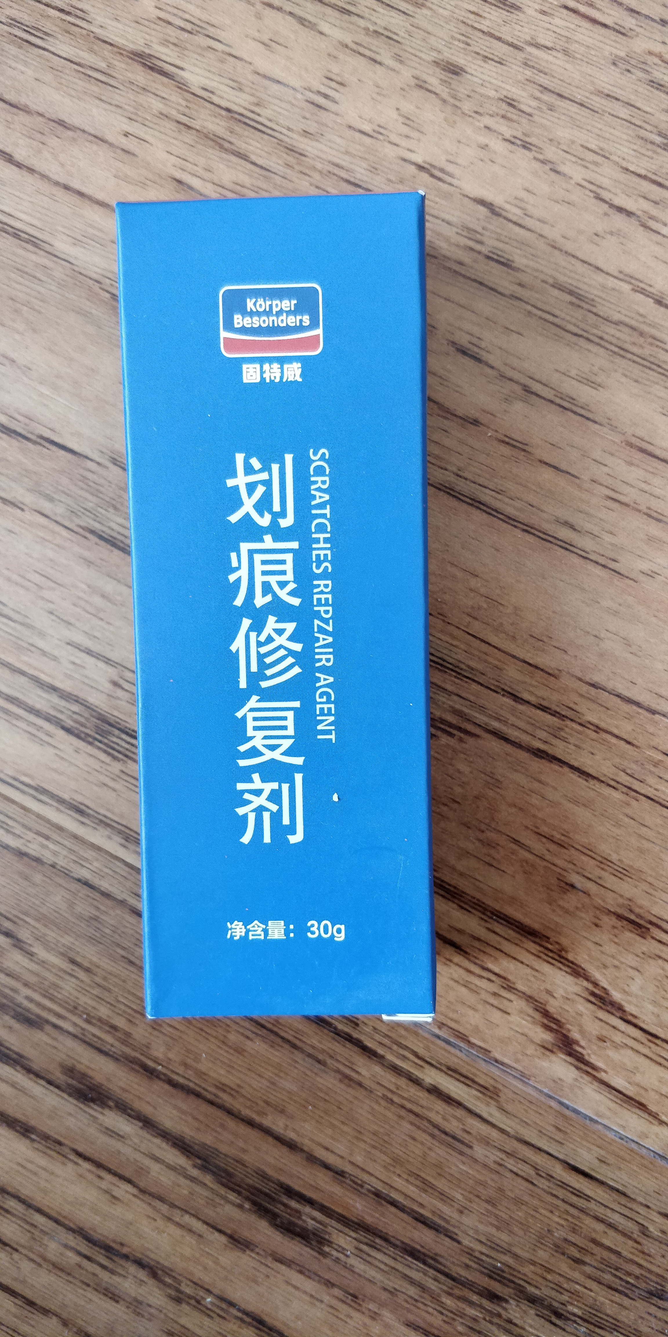

给大家介绍一下我这个套装里面的东西吧,首先是这个划痕修复剂,这个划痕修复剂的作用是有一些轻微的划痕,没有伤到底漆,也就是汽车其表面的漆也没有掉下来的情况下,可以使用这个划分修复剂进行一个修复,这个算是最简单的,只要将这个划痕修复剂从我倒车的划痕上去基本上就可以进行修复了,我之前也使用过

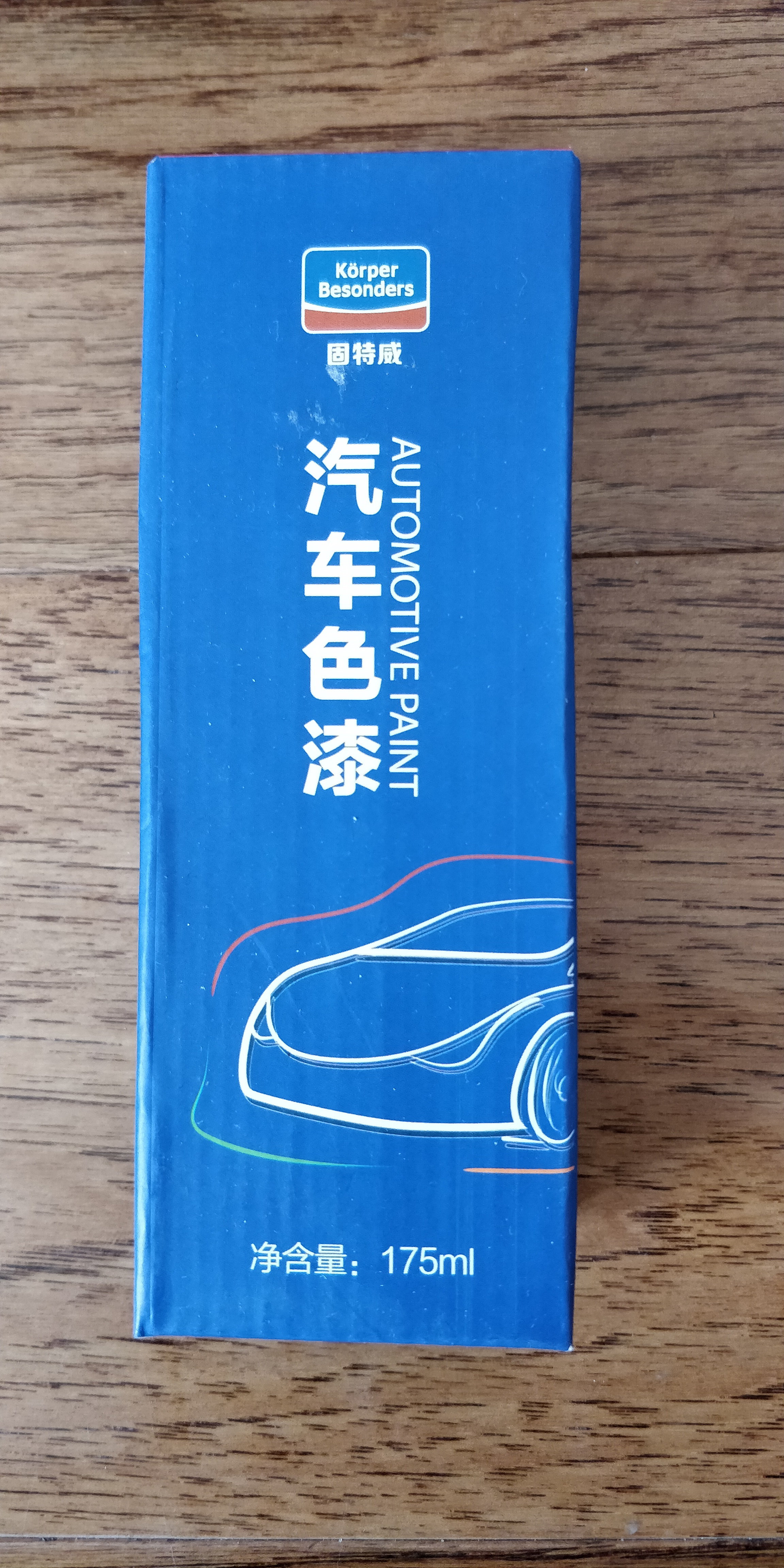

这个就是车辆的色漆,也就是咱们车正常颜色的漆,简单点说,我的车是白色的,这个色漆就是白色,跟我的车的颜色是属于相配的

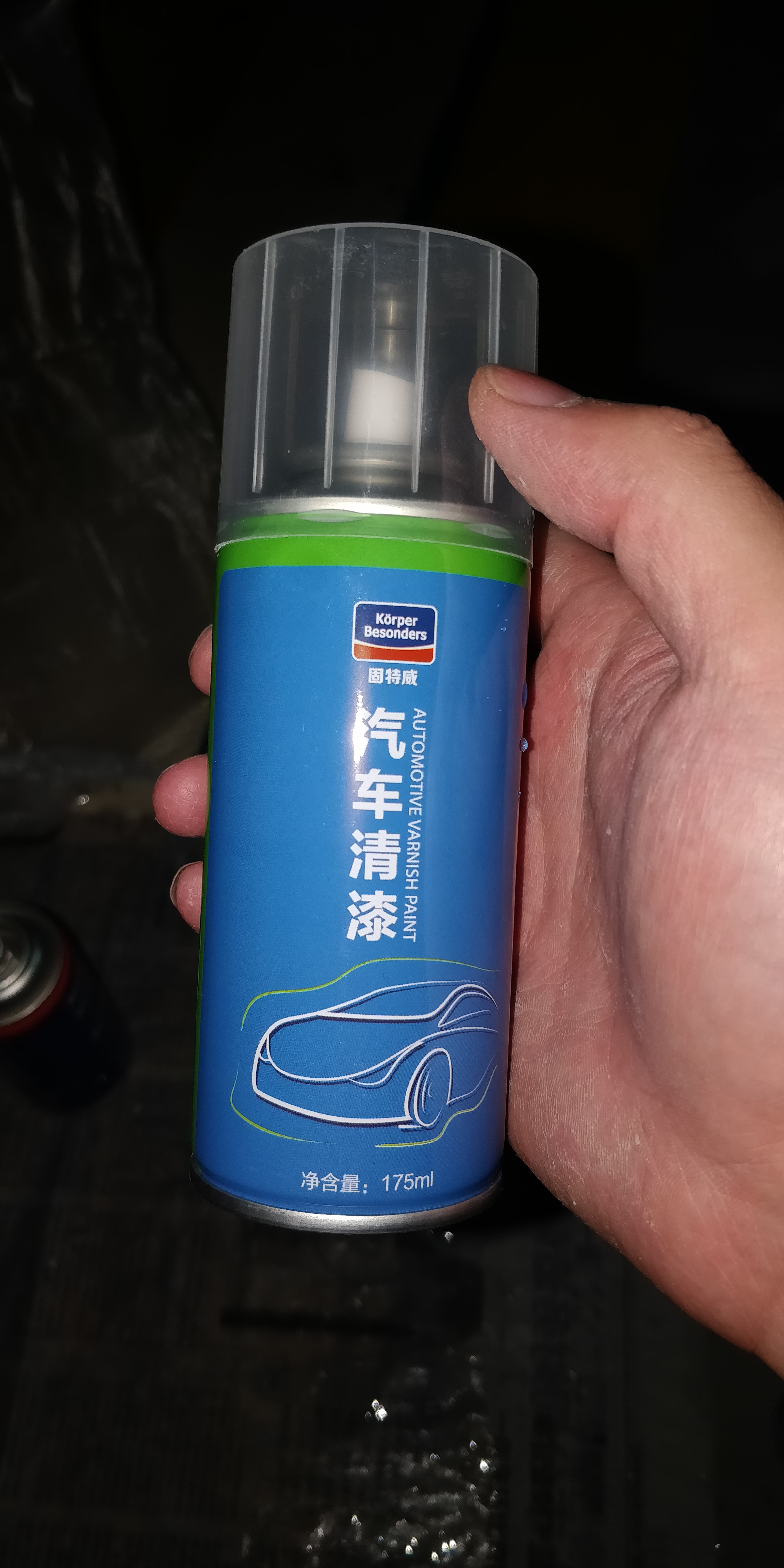

这个是车辆的清 漆,打个比方来说,就是车辆的色漆涂上去了以后,然后因为油漆并不是十分的光亮,然后就是需要用到这个清 漆了

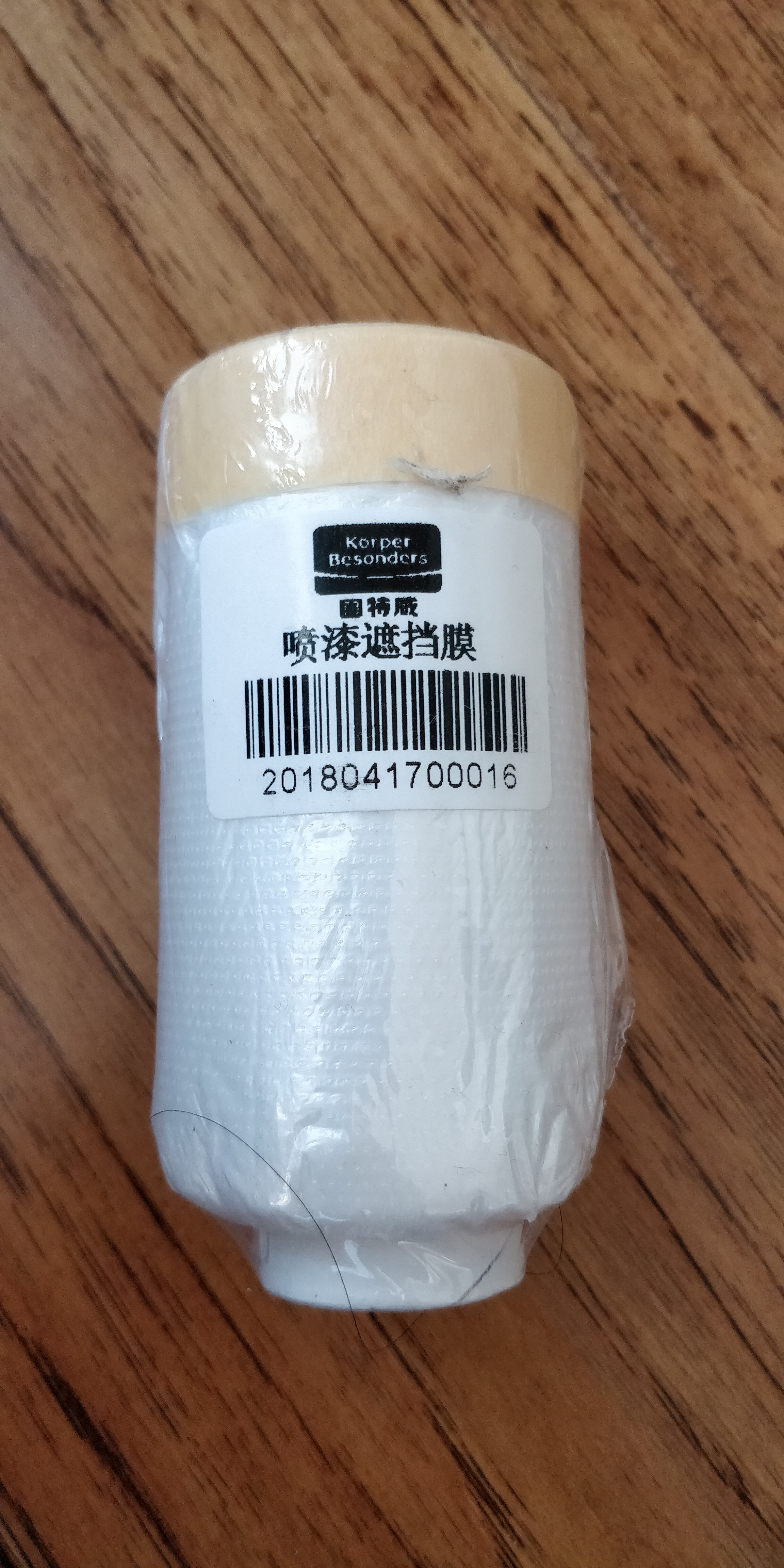

这个是车辆的喷漆遮挡膜,给车辆进行喷油漆的时候,因为车辆有其他的部位,并不是属于白色的,需要这个膜进行一个遮挡,把车灯啊,或者是车的其他颜色部位保护好,不会造成你把这里喷白了,其他地方也同样染白了的那种

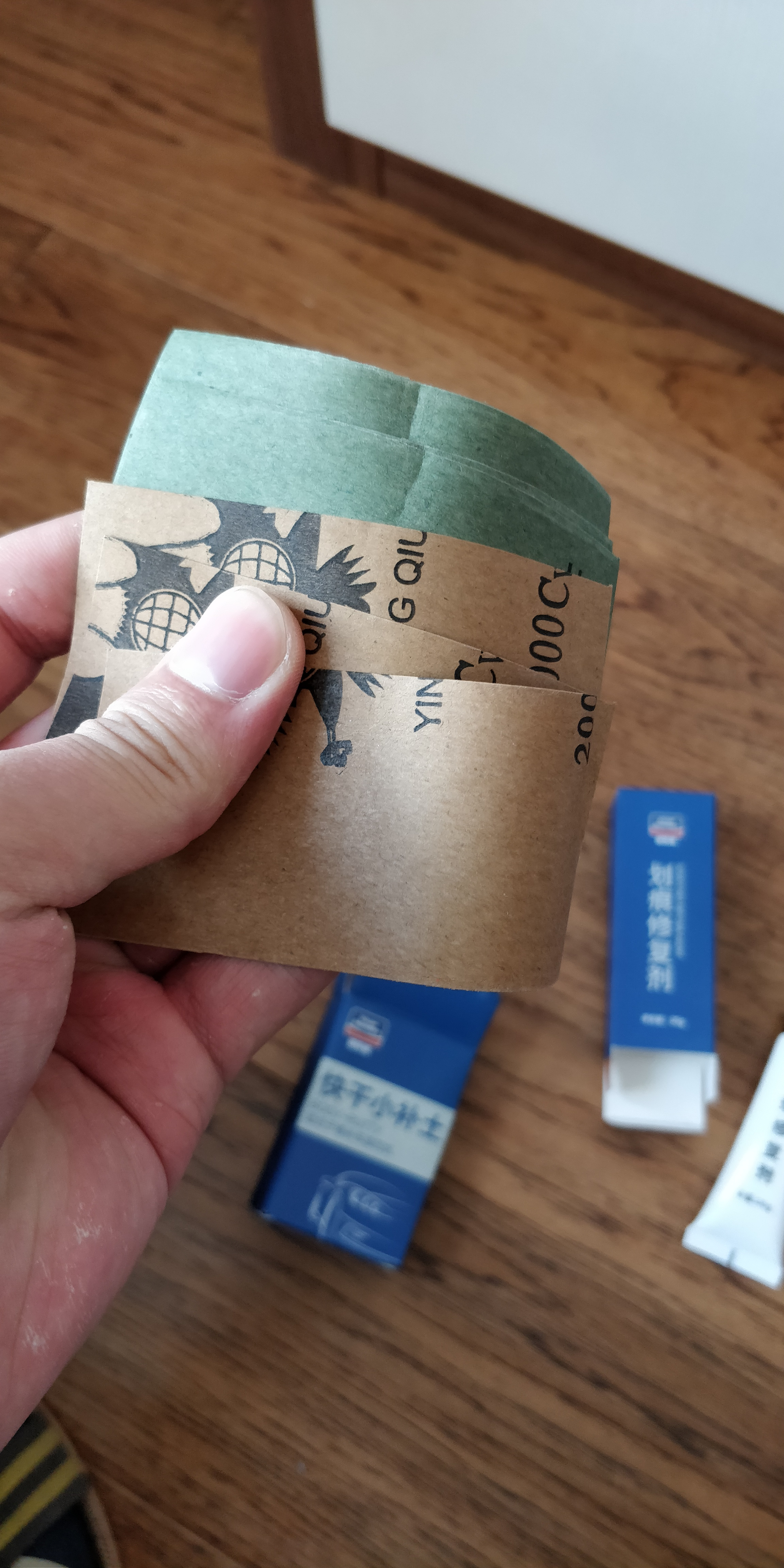

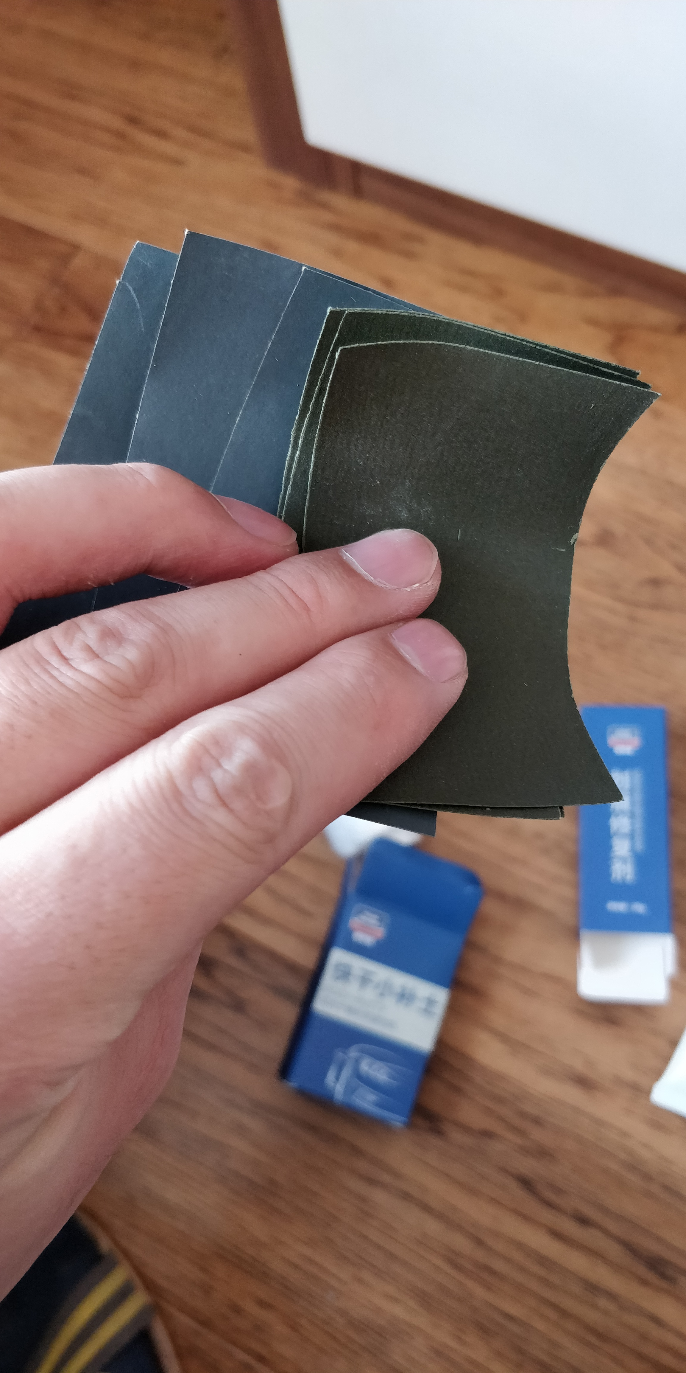

这个是属于砂纸,是打磨泥土的,一会儿我就会使用到现在这里给大家看一下
从图里就可以看得到,这个砂纸是分两个颜色,泛绿色的砂纸是属于较粗一点的砂纸,就是先用这个砂纸进行打磨,然后放黑色的那个砂纸是属于细砂纸,那个打磨的话是,最后使用的

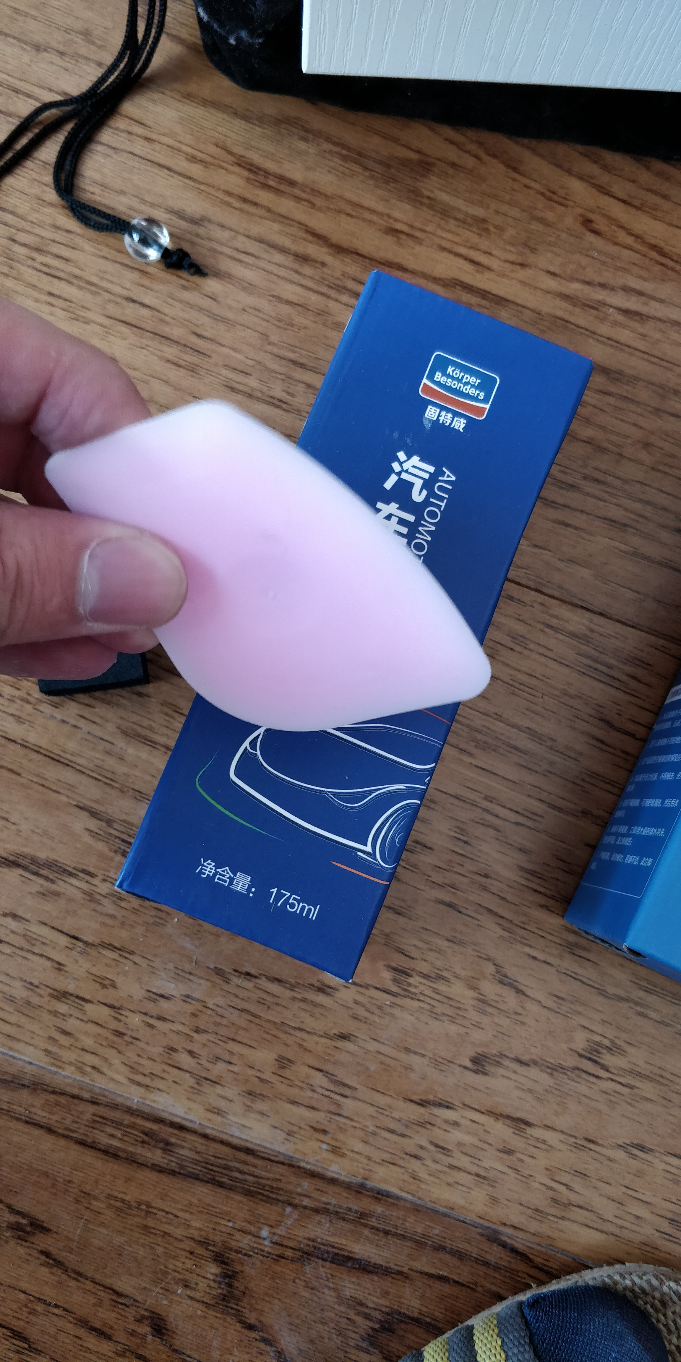

这个是属于刮片,是用来刮平泥土的,因为泥土倒车表面以后是凹凸不平的,就需要用到这个拨片了

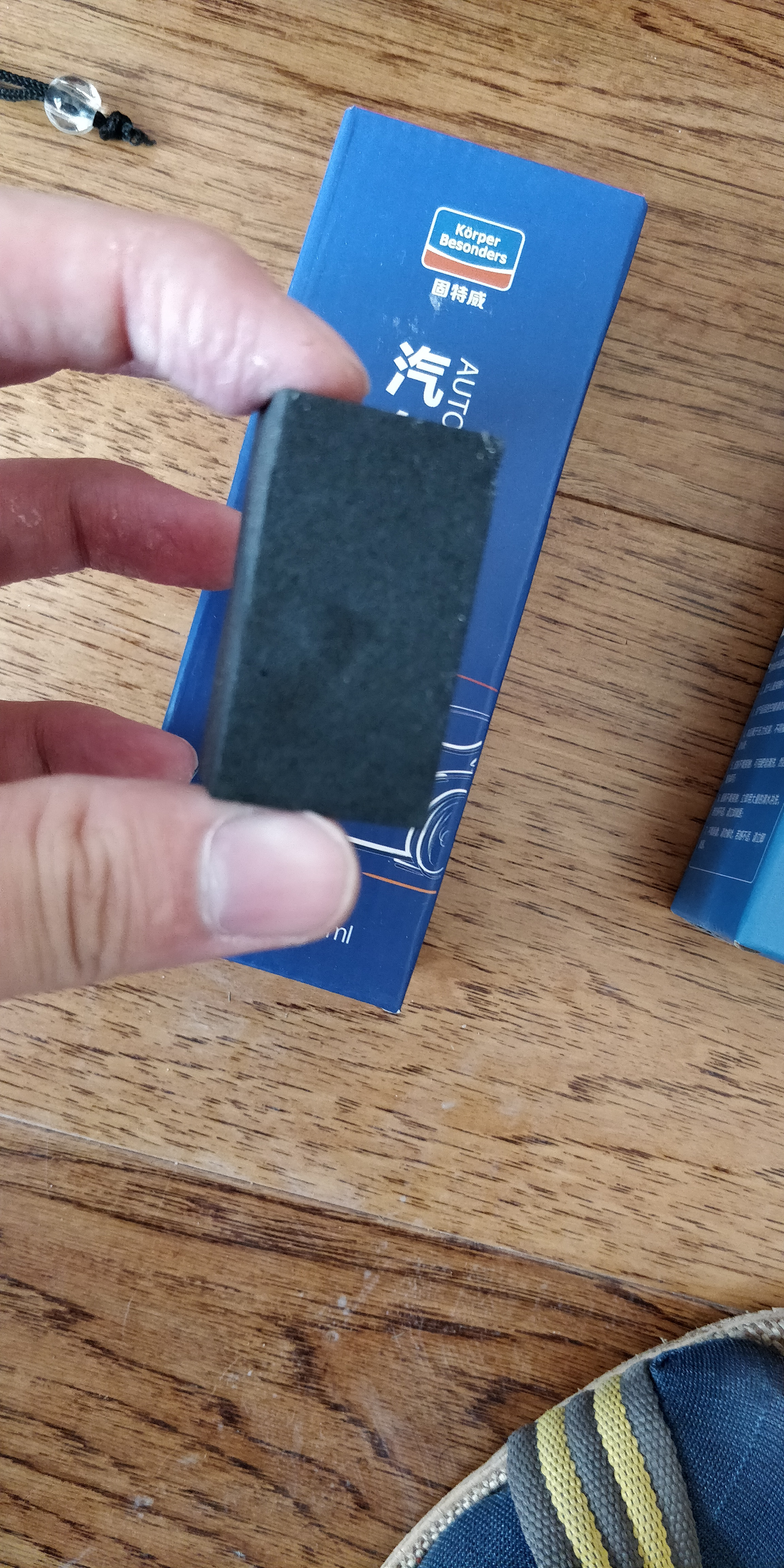

这个是属于一块硬海绵,一会儿用砂纸的时候会使用到这块海绵,可以把砂纸撑起来打磨的时候更方便一点

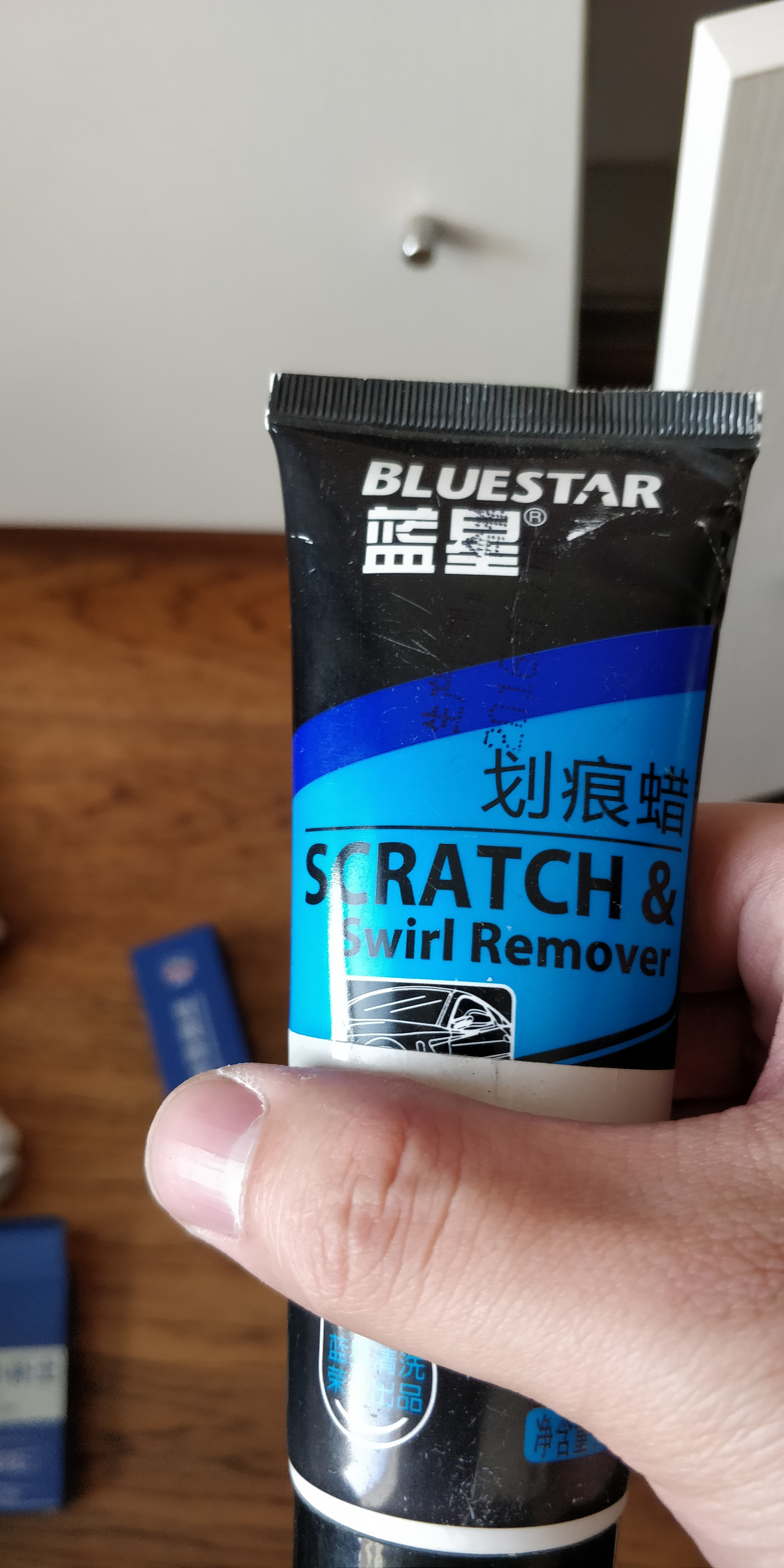

这是我之前弄了一瓶划痕蜡,跟那个划痕修复剂是属于一样的效果,上次用了一些,还剩下大半瓶

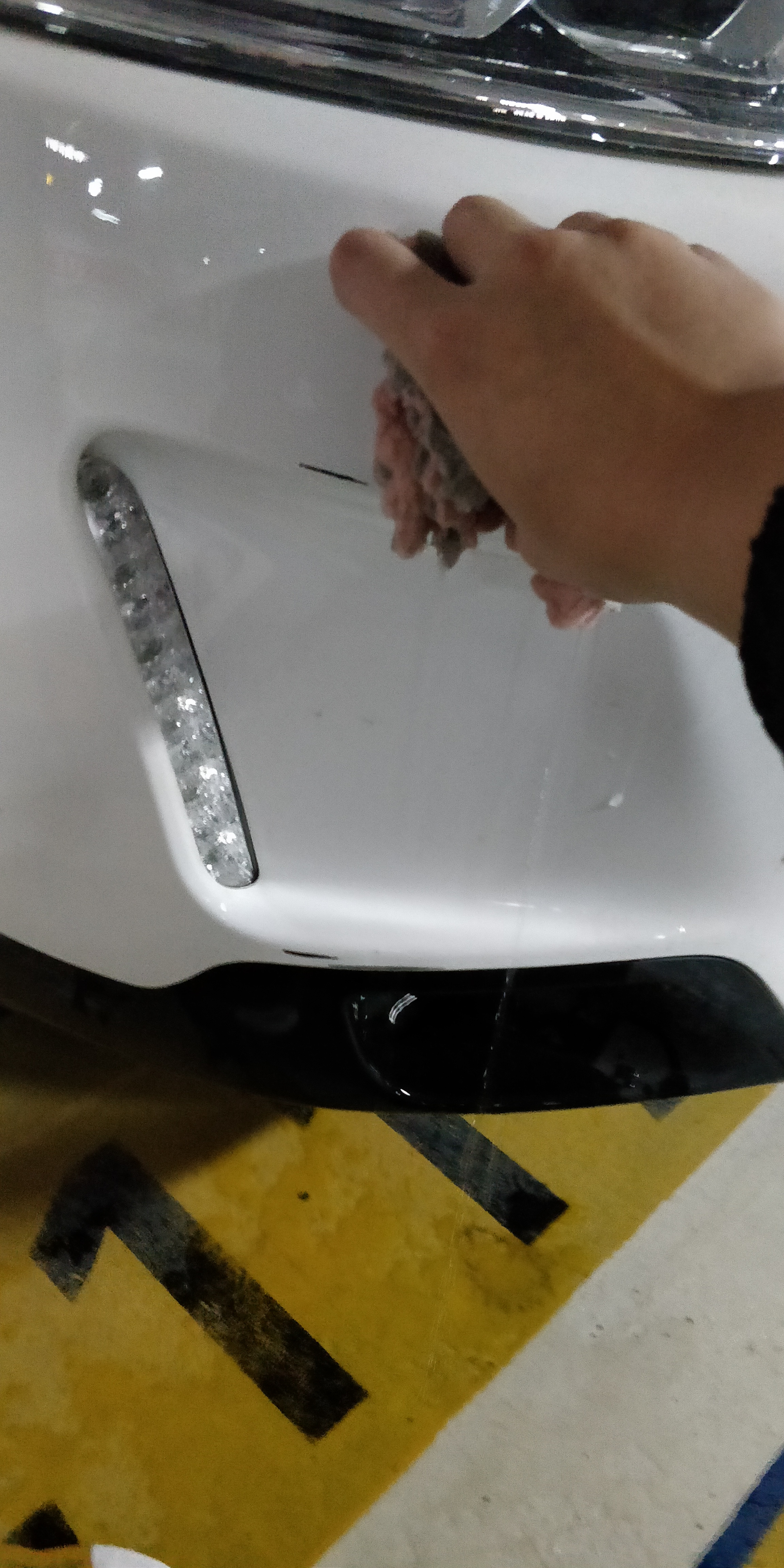

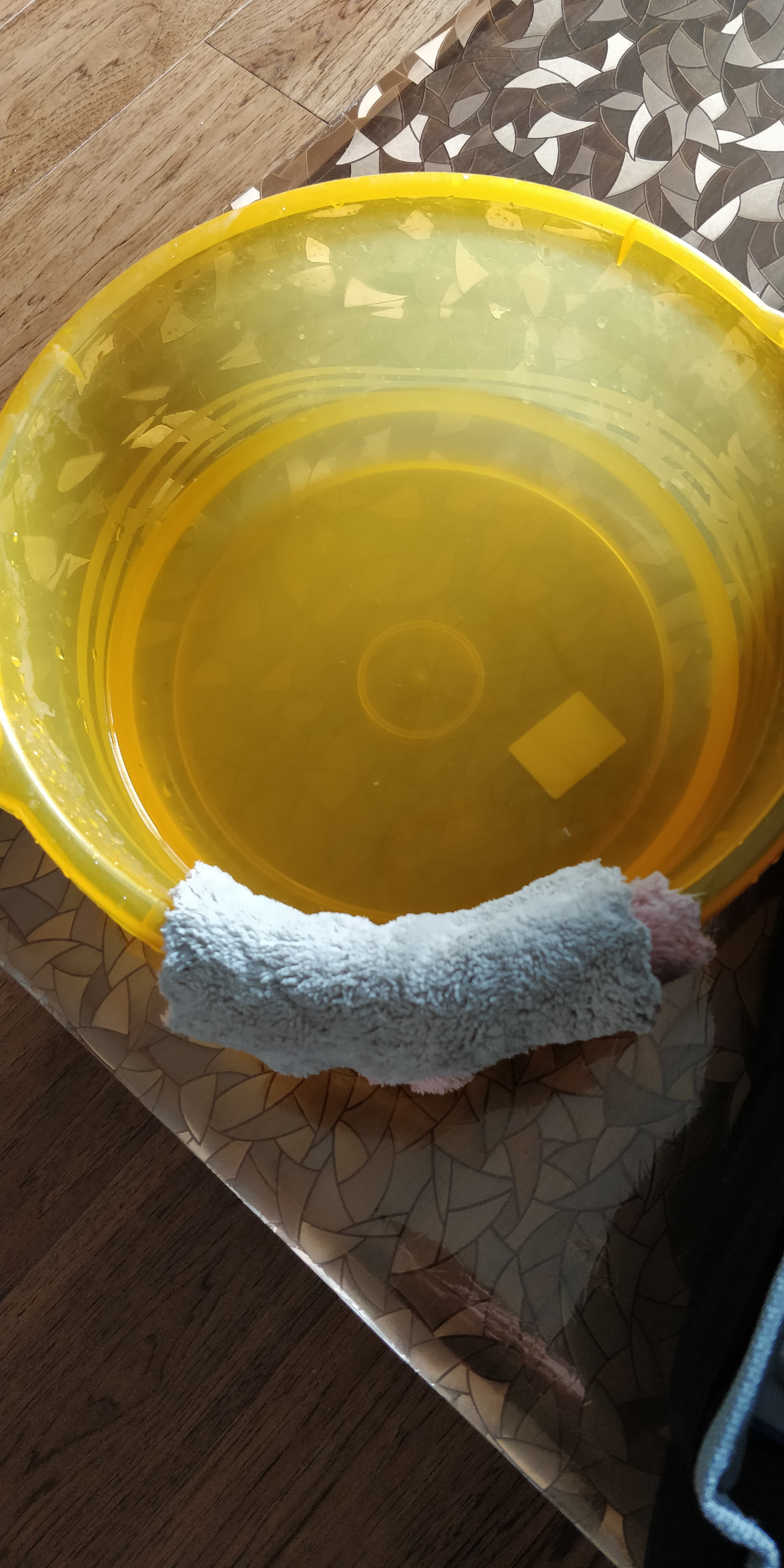

准备了一个盆,里面装了一些清水,还准备了一块抹布,首先呢,就是要给车辆要补齐的地方进行一个清洁,简单点来说,就是需要拿着块抹布蘸水,然后把车要补漆的那个位置清洗干净,因为如果有灰尘的话,不利于后期进行补漆

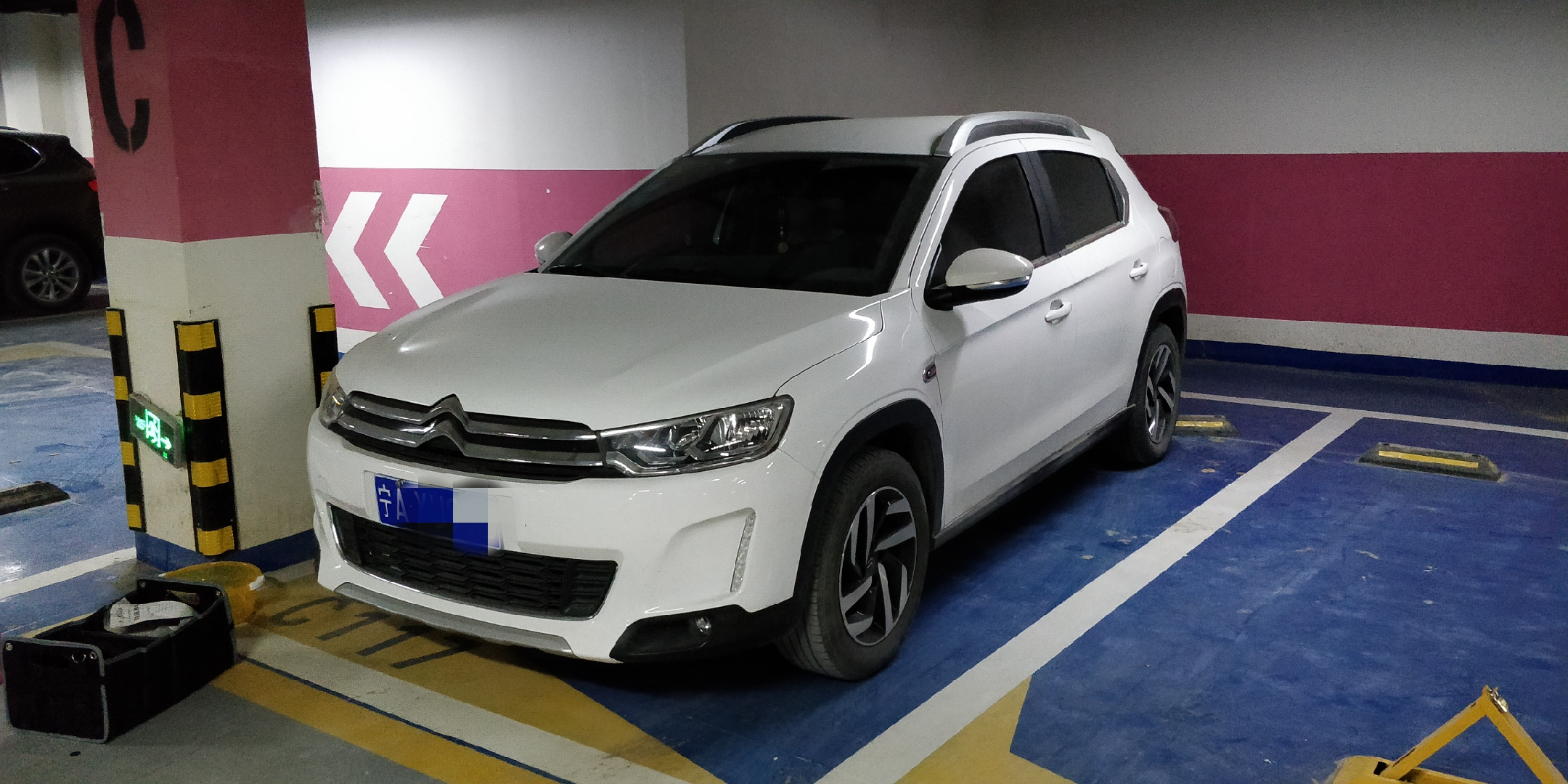

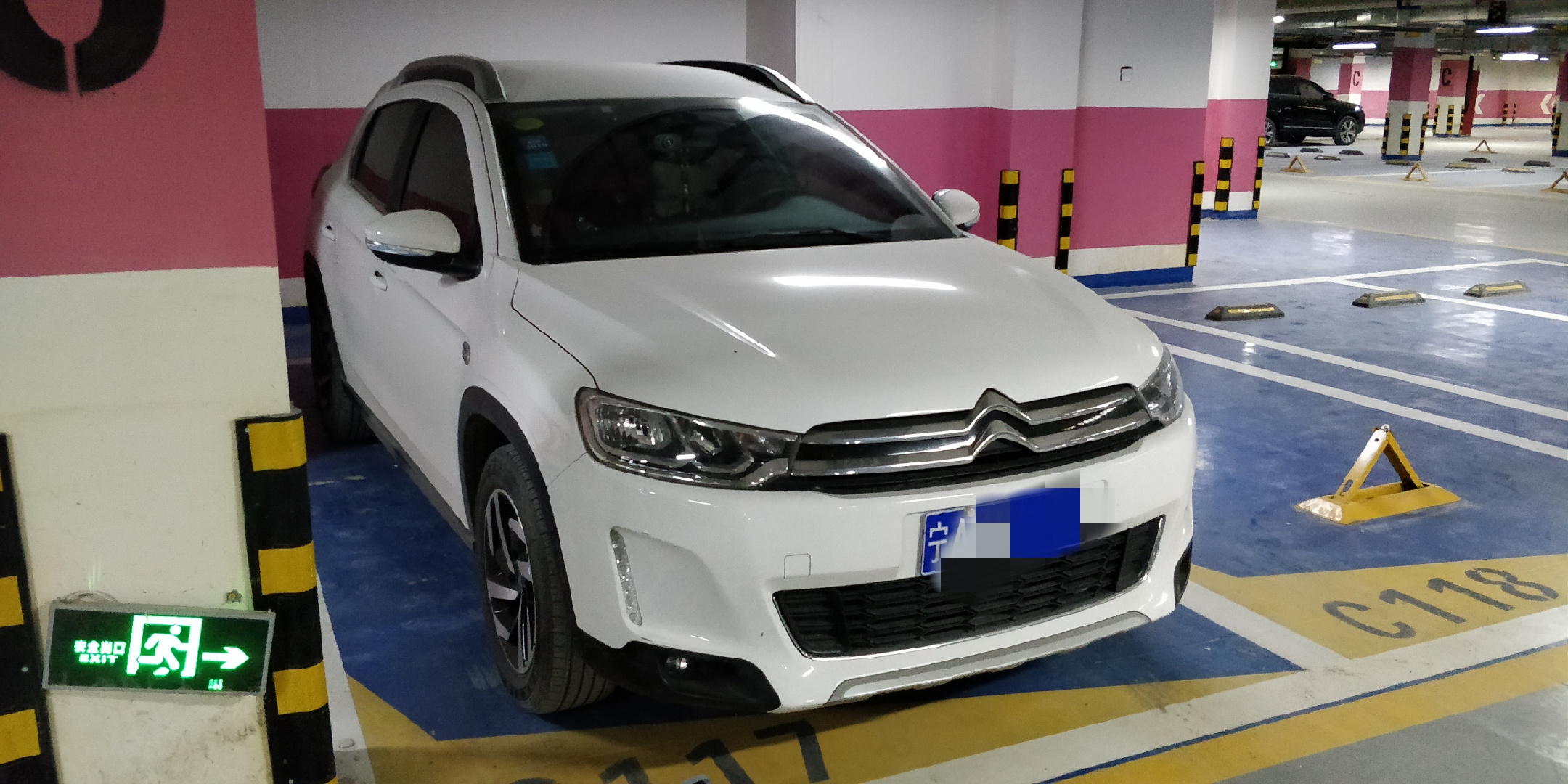

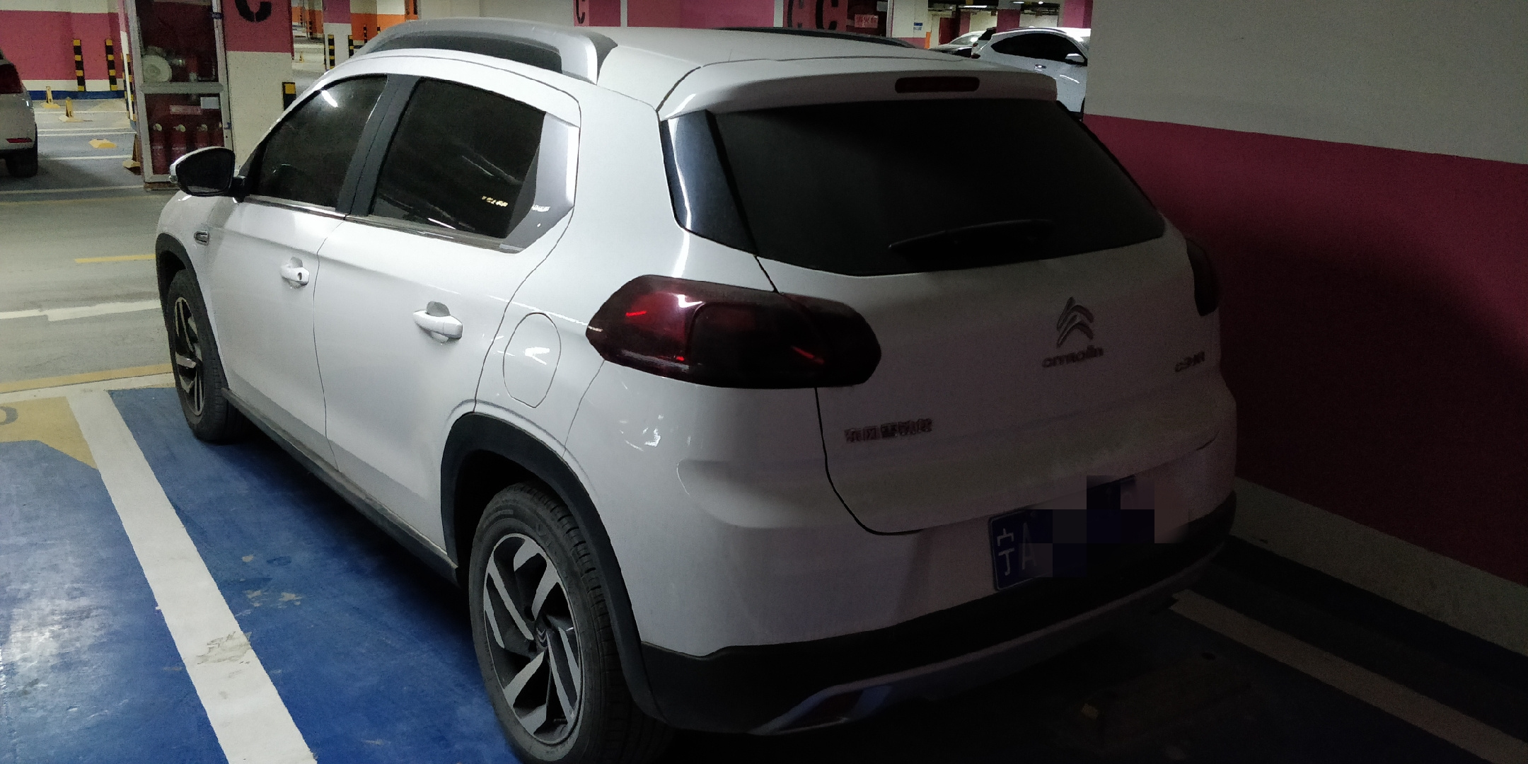

开始补漆之前先给我的爱车拍个照片吧,这是我自己心爱的小车,纯白色陪伴了我三年多,非常感谢他这么长时间的陪伴,说实话,我家爱车表现的还是挺好的,我也会很细心的照顾她

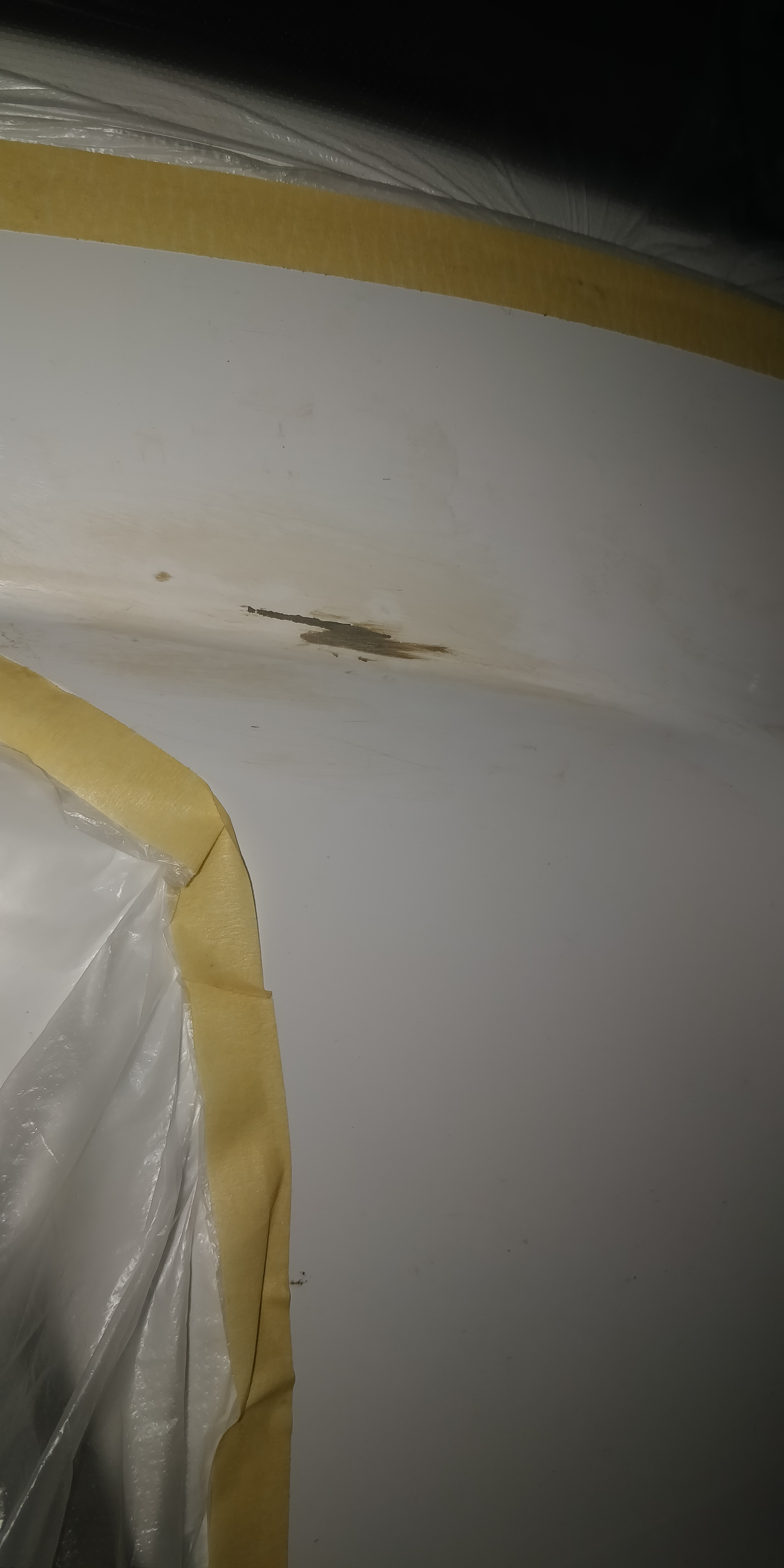

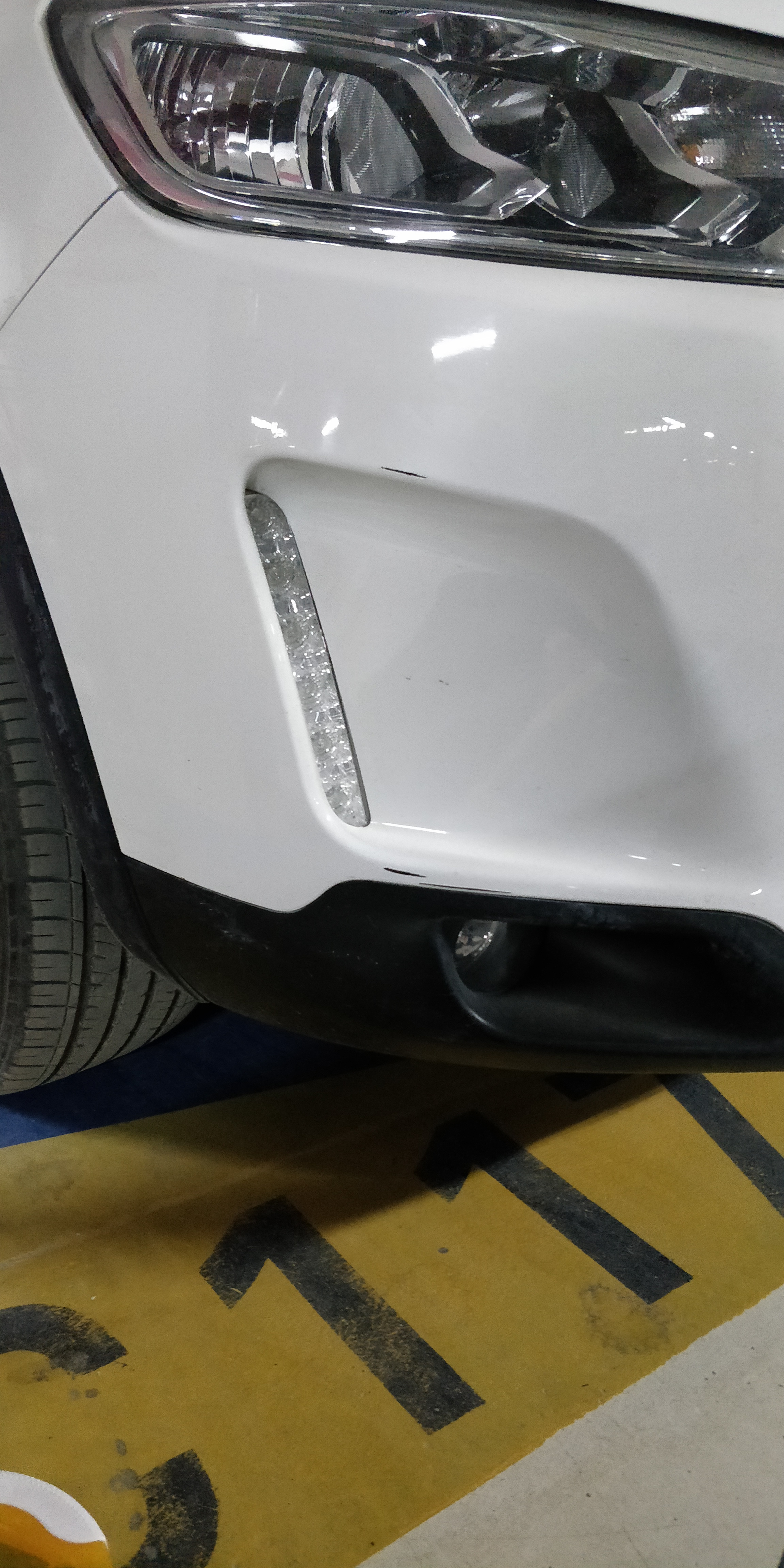

这里就是我要补漆的地方了,可以从图片里面清晰的看到有三处划痕,上面有一处,下面有两处,颜色已经是黑色了,很明显可以看到已经上到了底漆,值得庆幸的是所信需要补的地方不算大,我还是自己可以试一试
用清水给爱车表面做一个清洁

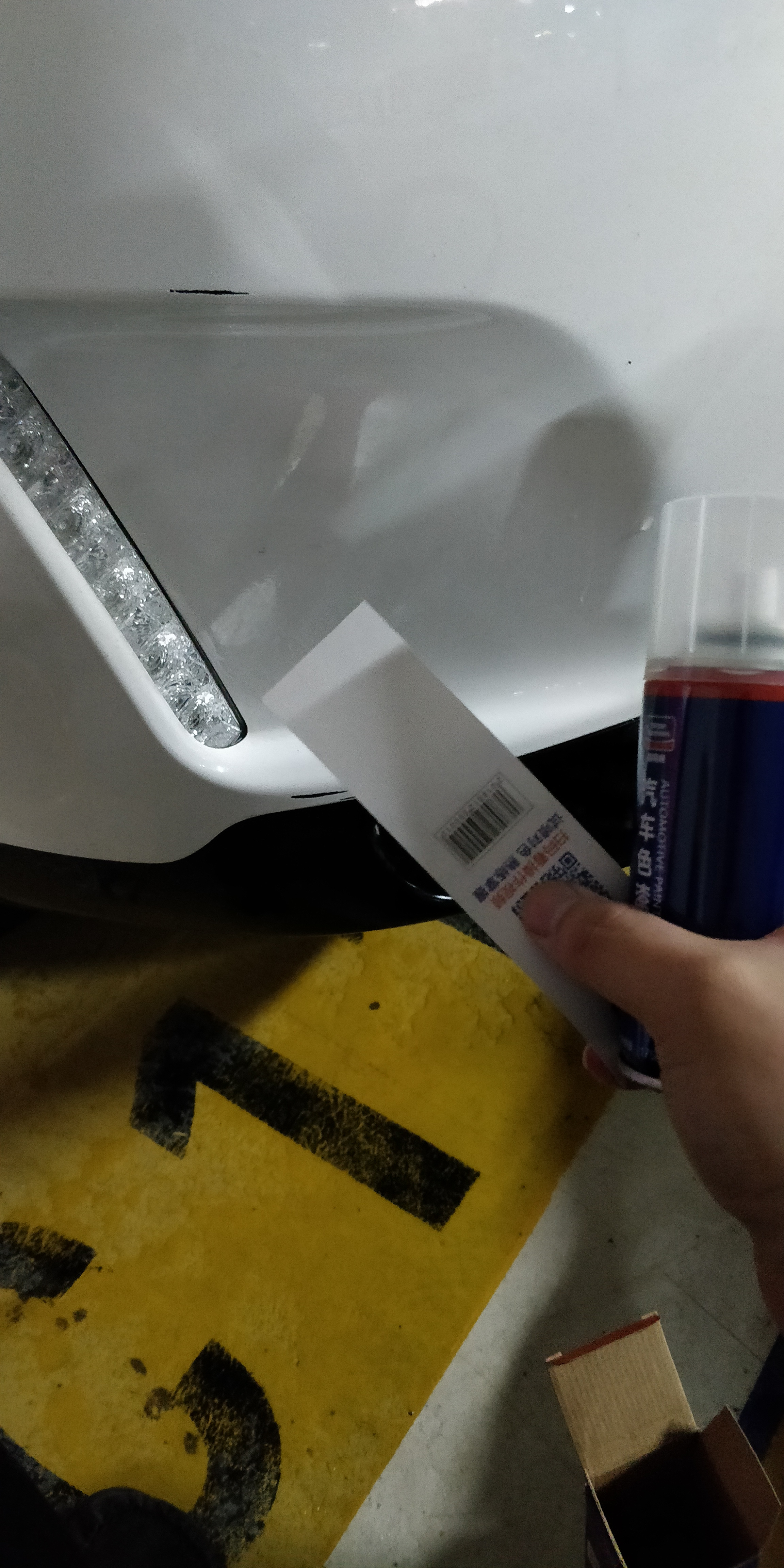

然后拿出色漆盒是颜色的试纸进行实验
喷涂之前先要加测其进行上下摇动,就是使用前要好好的摇一摇,大概要一分钟左右吧,只要油漆更好使用
发现颜色一致

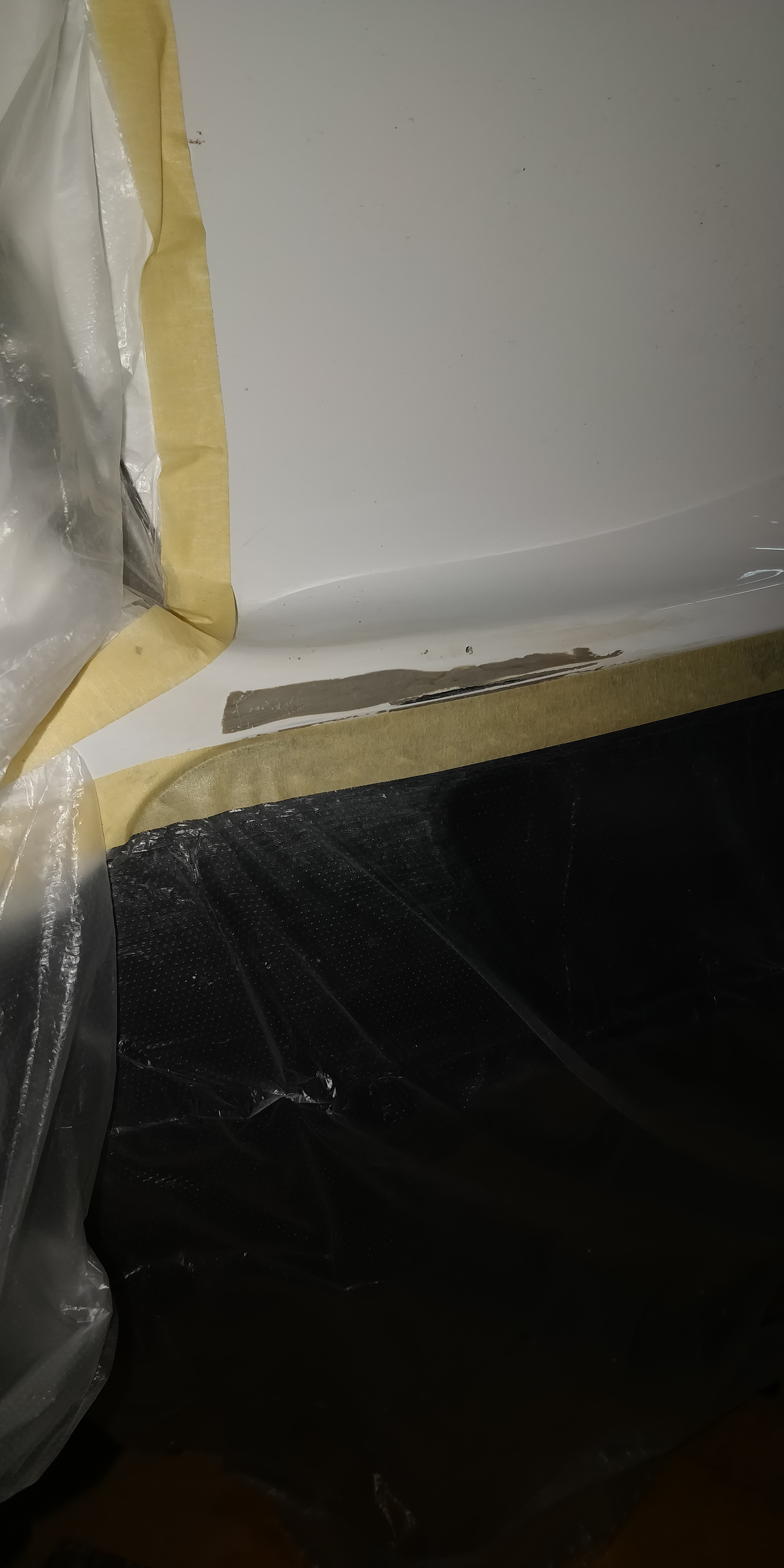

拿出快干泥土与拨片,先少量的试用一下,将需要补漆的地方进行涂抹,这里就是我涂好以后的效果了,右手摸了一摸表面还是非常平整的
剩下的就是等待了,大约要等十几20分钟到半个小时左右,因为泥土是需要干了以后再进行,用砂纸打磨,湿的泥土是没有办法进行打磨的
打磨泥土还是一个细心活,我一共用了三块砂纸,然后才叫需要补漆的地方打磨好

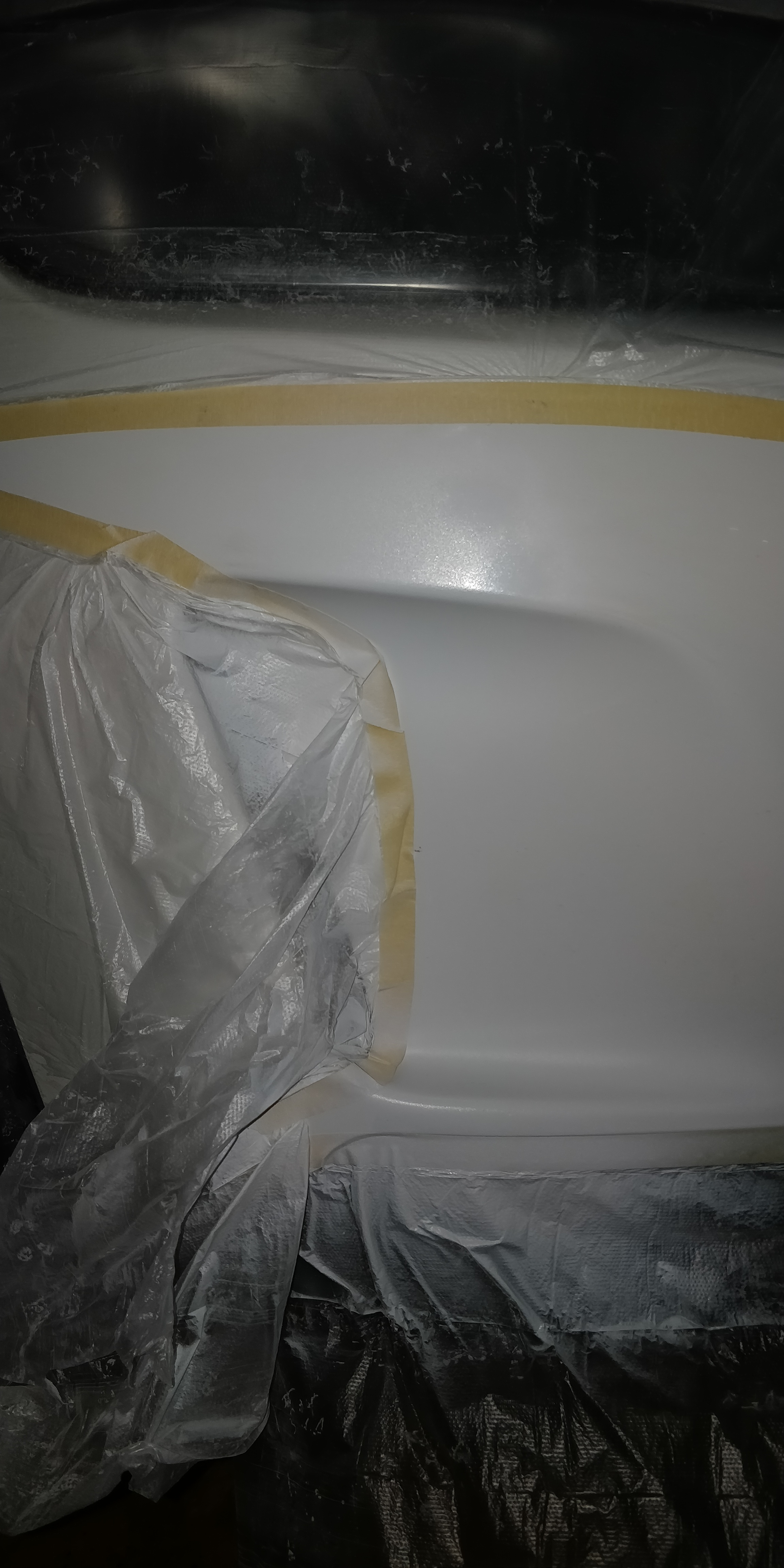

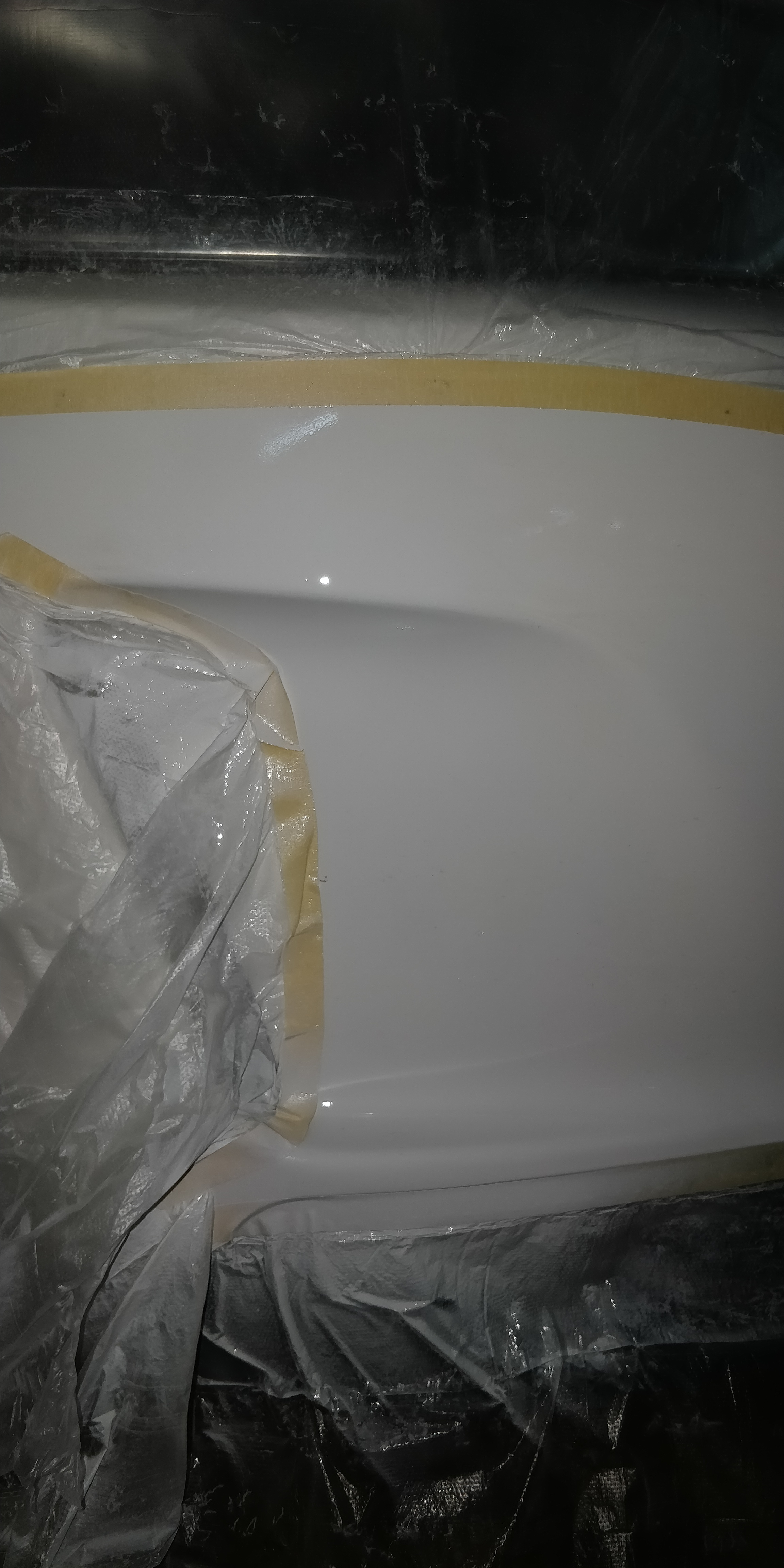

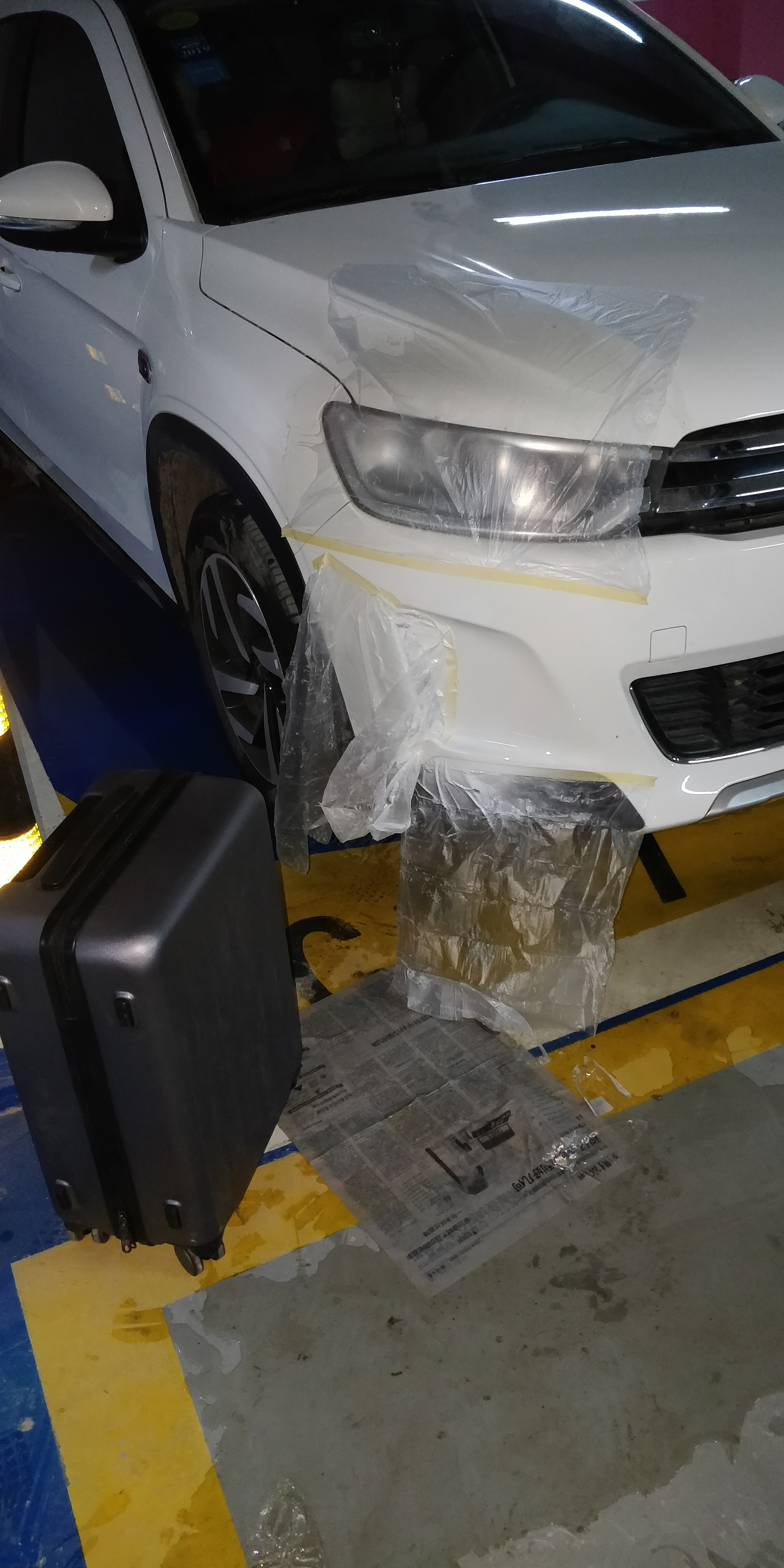

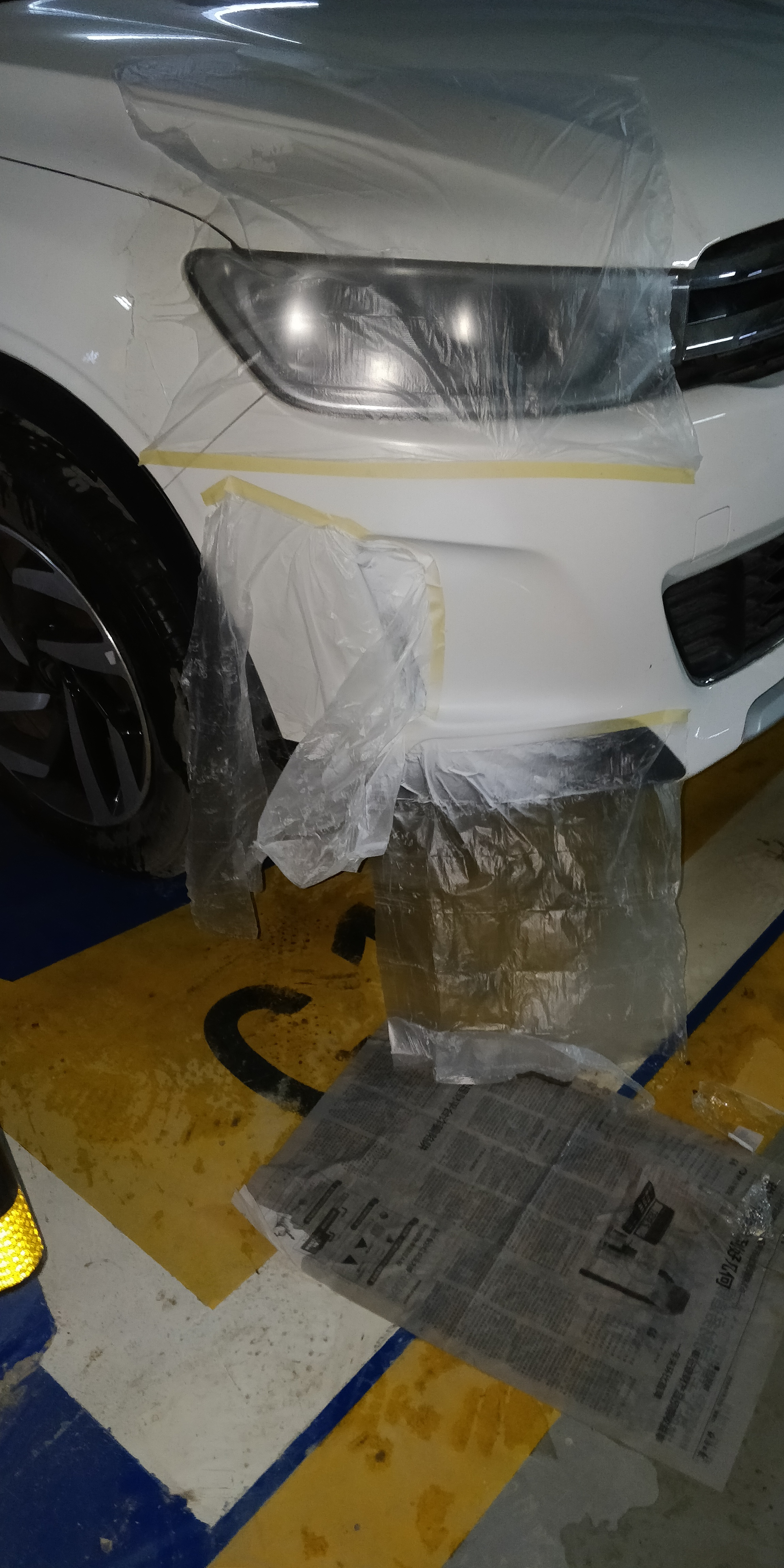

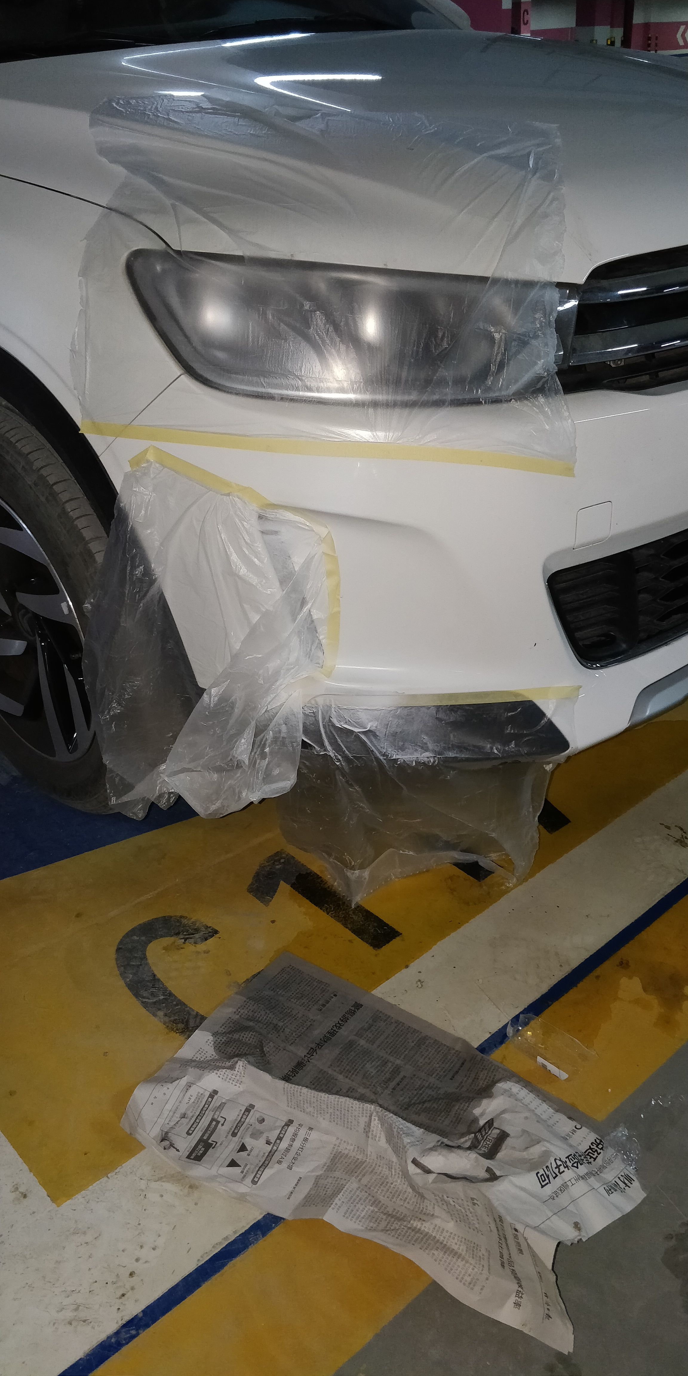

下面就是需要用上保护膜了,说实话,用这个还是很方便的,一共是有三块,还剩了很多一部分,很简单的就贴到车上了,贴好后的效果,拍张图给大家看

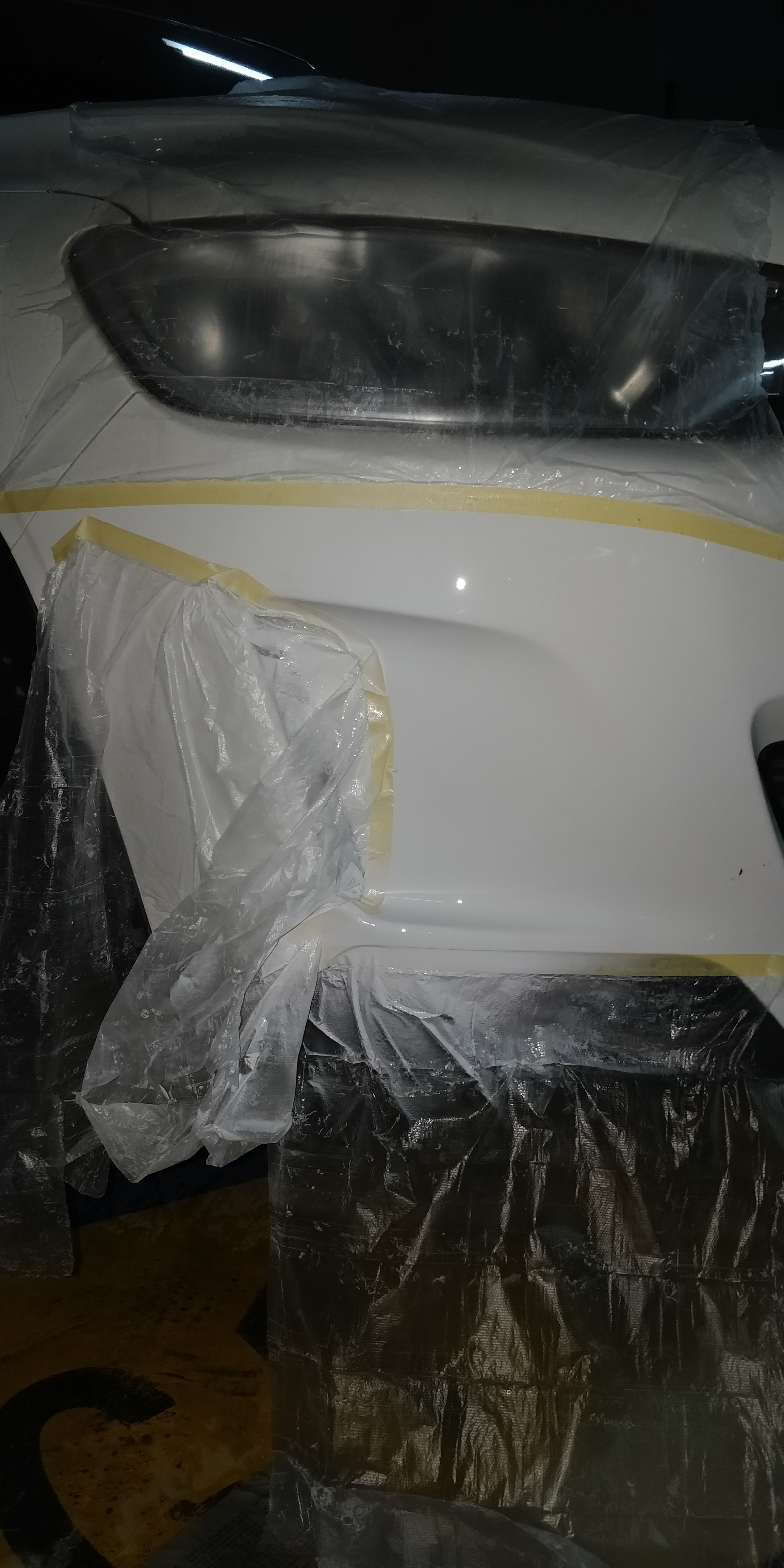

然后就是重头戏就是上车辆的色漆了,开始正式的进行喷涂,给车辆喷漆的话,有一个地方一定要注意,就是需要少量多次喷涂,而不是一下子把车骑不白的地方直接全喷成白的,那要的话会造成车辆表面油漆不平整,喷一次,大概等上3到5分钟表面干了以后再喷下一次这个就是需要花时间了,我大概一共喷了将近四十分钟左右吧
喷好了色漆以后的样子大概是全部变成白色了,然后就是进行最后的一个步骤,给车辆需要喷漆的地方喷上清 漆,从网上亲戚了以后车辆需要补漆的地方,表面会变得十分的光亮,有了上面的经历,其实喷清 漆的话很简单的,给大家看一下喷了以后的效果
