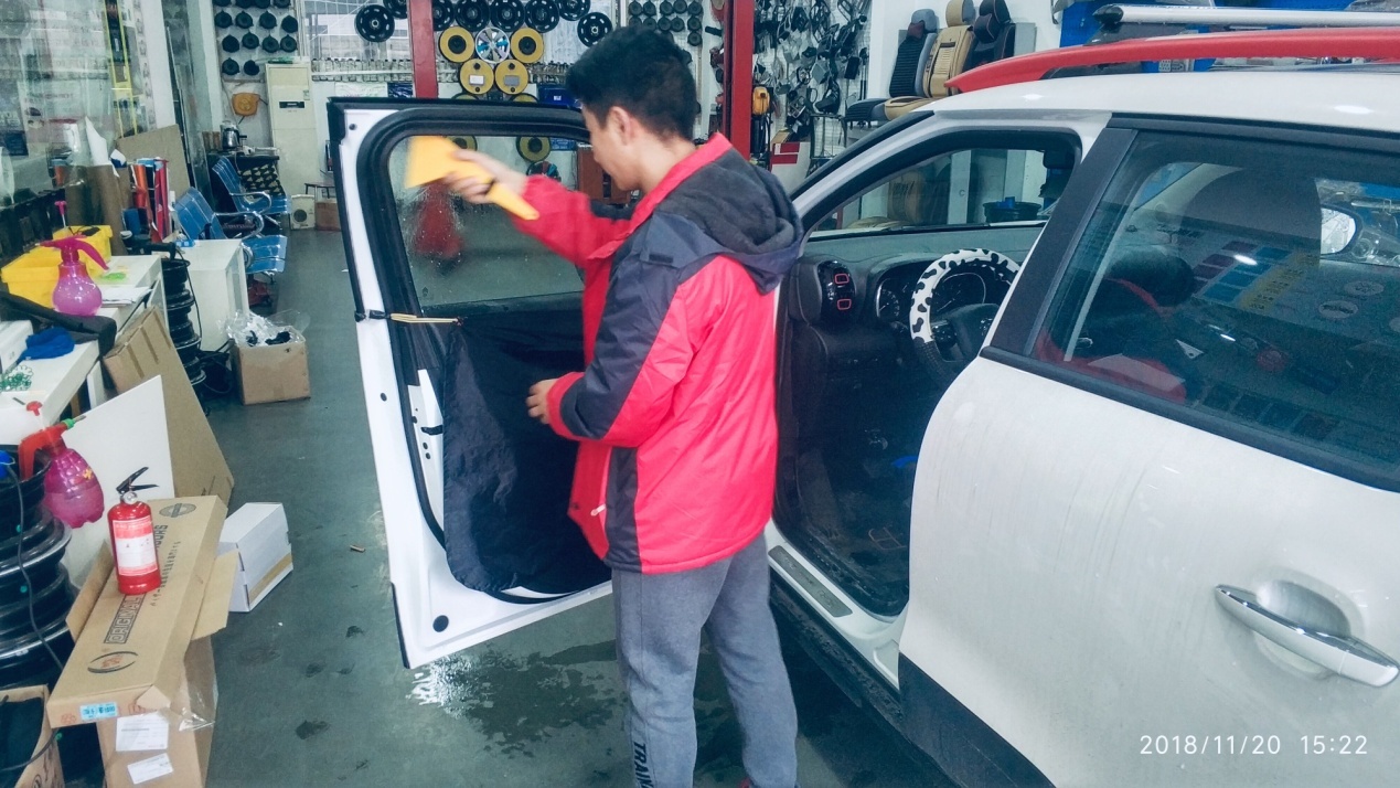

图文:在4S店,贴膜之前,师傅先检查车辆情况,而且做了记录。接着,车辆有关部位用保护罩罩起来。这是为了施工过程中,避免弄脏或划伤车身和车内饰品。
图文:根据车玻璃的大小、弧度,裁剪车膜。师傅水平杠杠的。
图文:玻璃外表喷水后,用去污泥把玻璃表面的污点颗粒清除,再用水刮清洁玻璃。接下来再用爽身粉均匀涂抹在玻璃表面,让玻璃表面干燥润滑。玻璃内表清洗也很重要。因为太阳膜是贴在玻璃内侧的,所以内侧一般都会清洗三遍,除突点、去污点。
图文:把裁好的膜对齐平铺到相应的玻璃上面,然后把烤枪温度调到350度。烤的过程中,注意膜的受热程度与烤枪的移动速度,直到整张膜基本贴平,等待约数分钟,玻璃冷却后,喷上安装液,用水刮把膜刮平、刮干净。
图文:车辆在贴膜完成后,师傅检查玻璃上面是否有气泡,车辆是否贴上了提示语等等。这些都没有问题之后,师傅才能把车交还给哥们。
