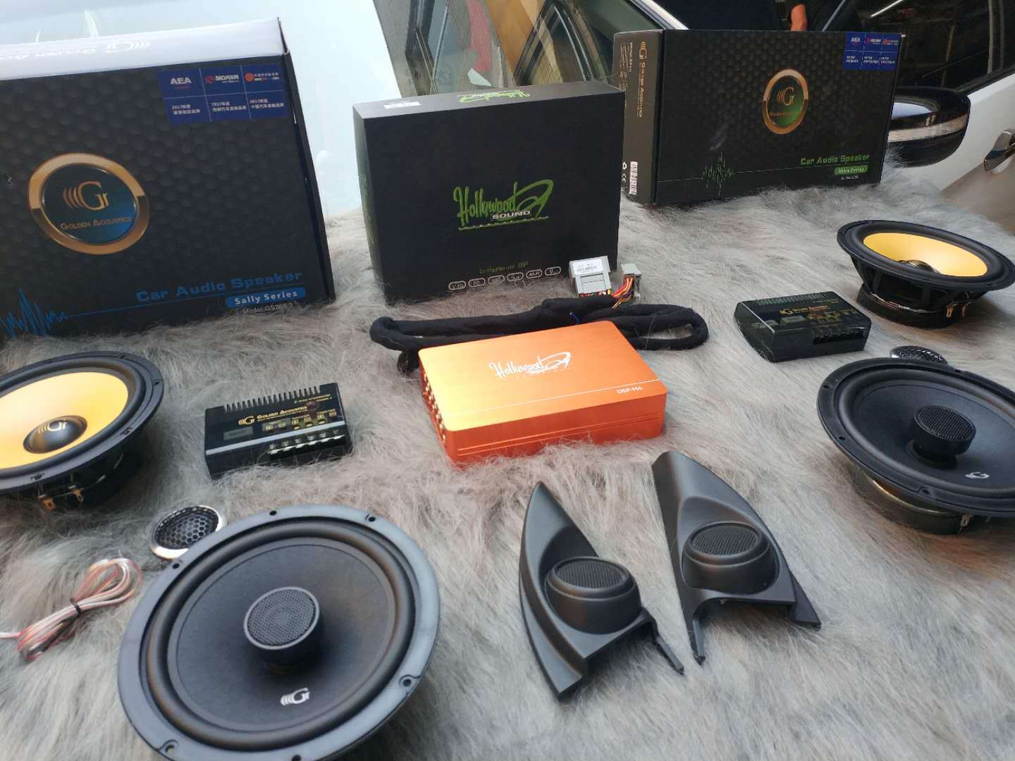

首次升级配置清单:
前声场:黄金声学两分频GS265.2
后声场:黄金声学同轴GE65
处理器:好莱坞DSP-H6
隔 音:CMIX音乐骑士四门四层隔音

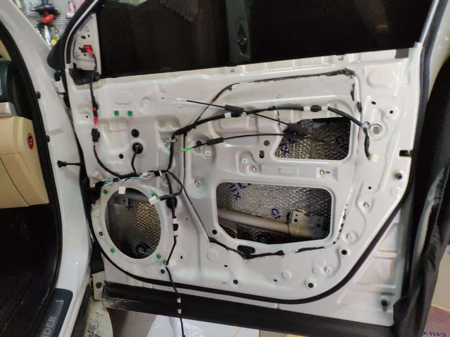

车门隔音
车门的第一层隔音,贴上止震板并用专用工具压紧,目的是为了抑制车门钣金
振动,从而达到减小噪音的效果;还具有加固车门钣金强度,有效提升安全系数。
车门的第二层隔音,贴上止震板并使用专用工具压紧进行密封处理,使整个门腔形成音箱,让安装在车门的喇叭的中低频性能发挥得更好,并且还具有防尘防水作用。

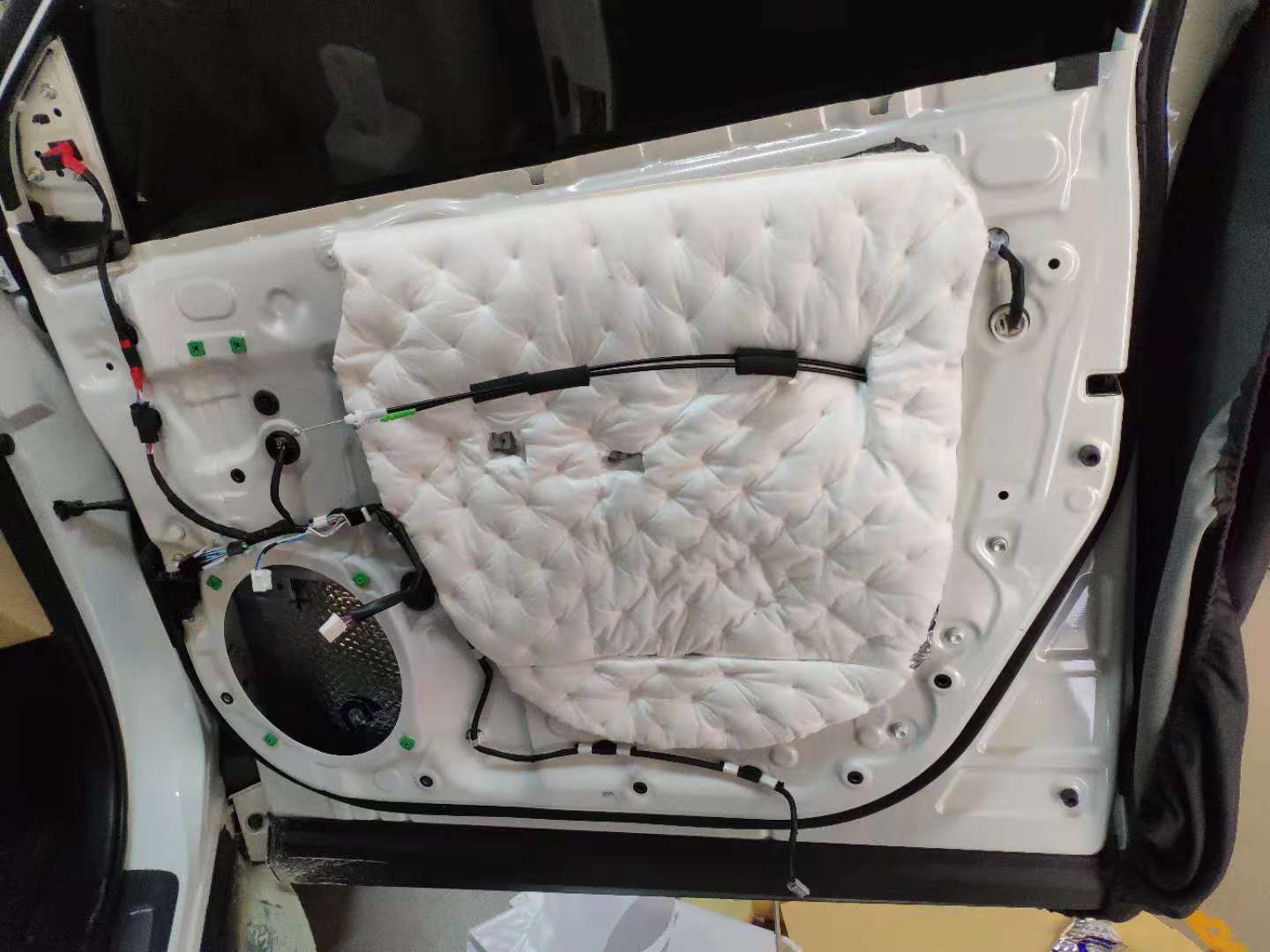

车门的第三层隔音,贴上温莎吸音棉进行进一步吸收杂音,使外界的噪音通过这层材料消除了不少,并提升音响的效果。
车门的第四层隔音,用止震板进行对门饰板薄弱处加固,在之前的三层隔音安装后,低频得到了加强,而会对门饰板引起共振产生的异响,经过对门饰板改装后处理共振问题,从而使音响发挥最佳效果。

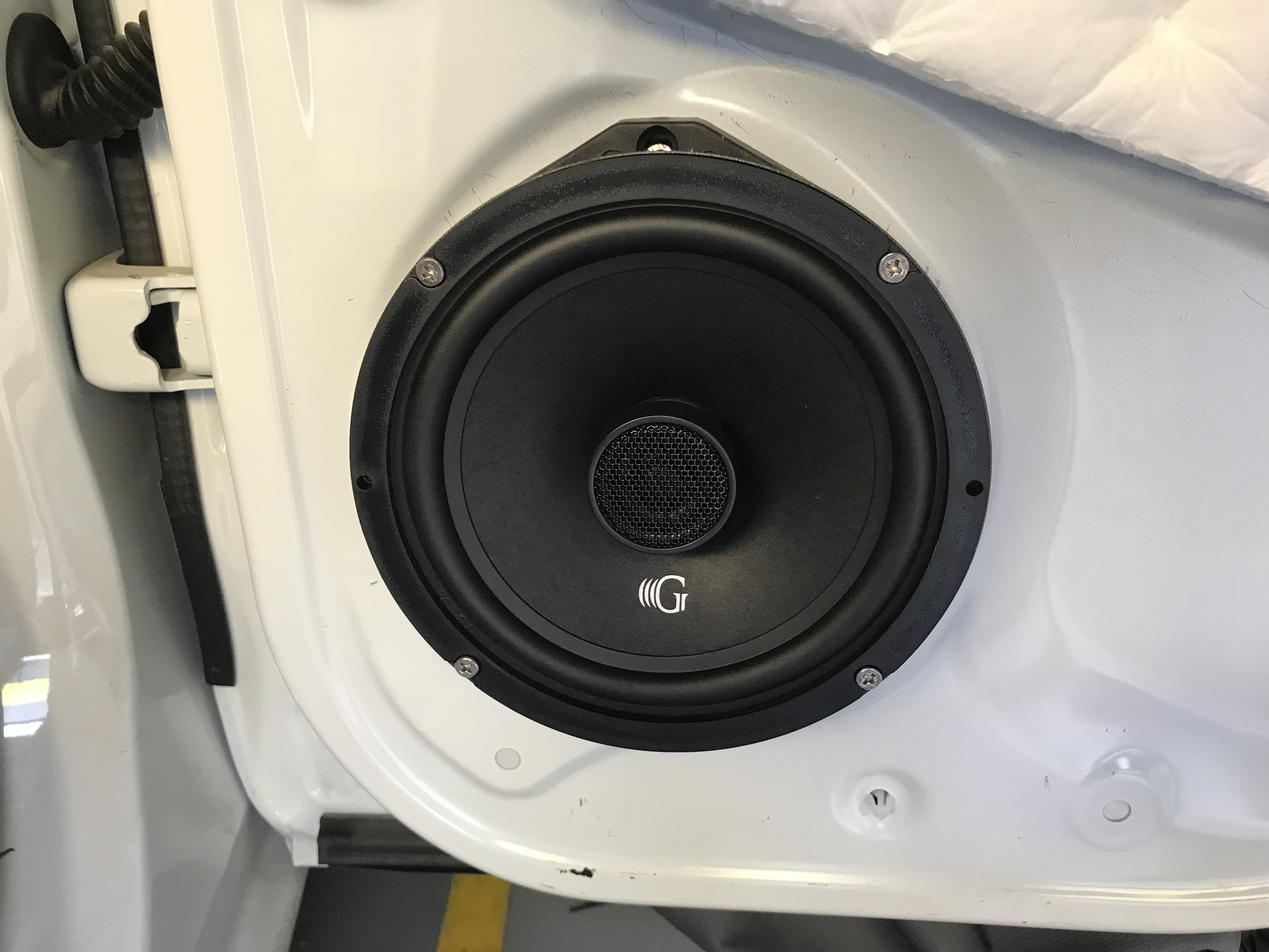

前声场:黄金声学两分频GS265.2中低音喇叭装回去原车位
前声场:黄金声学两分频GS265.2高音装会原车高音位
后声场:黄金声学同轴GE65装回原车位

二次升级配置清单:

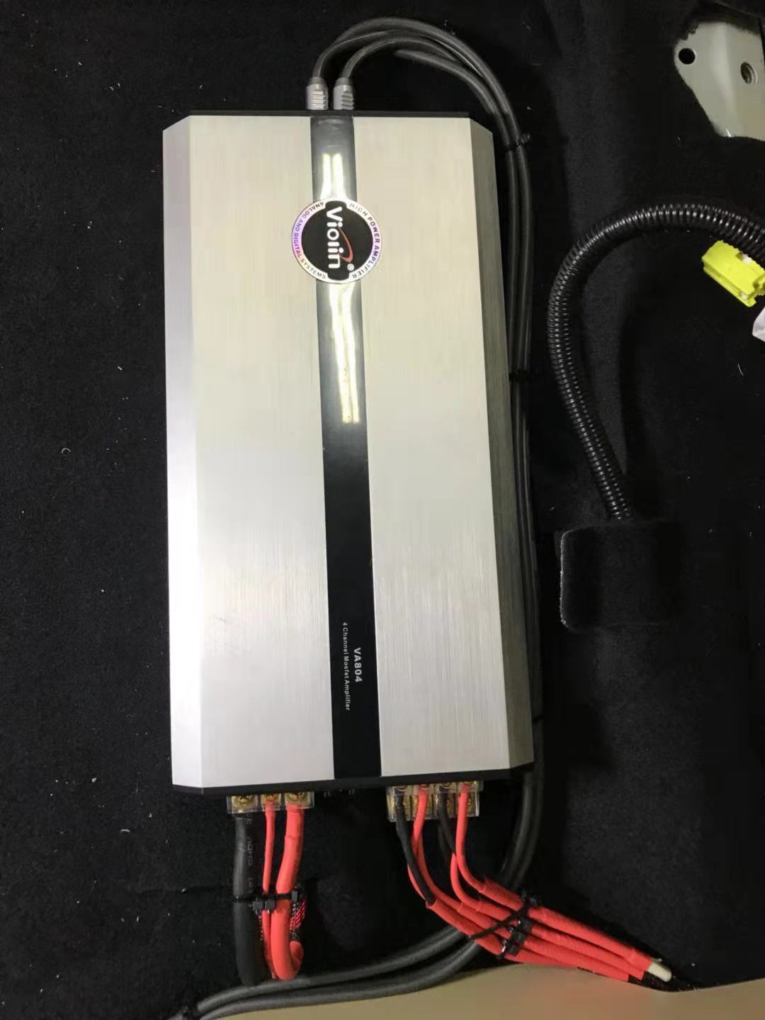

功 放:德国小提琴VA804四声道功放
音 源:歌航A1 DSD云主机
好莱坞DSP-H6以及歌航A1 DSD云主机(安装在座椅下面,既安全又便于维护和调音)
功放:为了让喇叭发挥出更好的效果,二次升级增加了德国小提琴VA804四声道功放,80瓦X4功率让喇叭的发挥更极致,音色也更佳。(安装在驾驶位座椅下,既安全又便于维护,而且使用线材也是最短,最大限度保障线损。)
