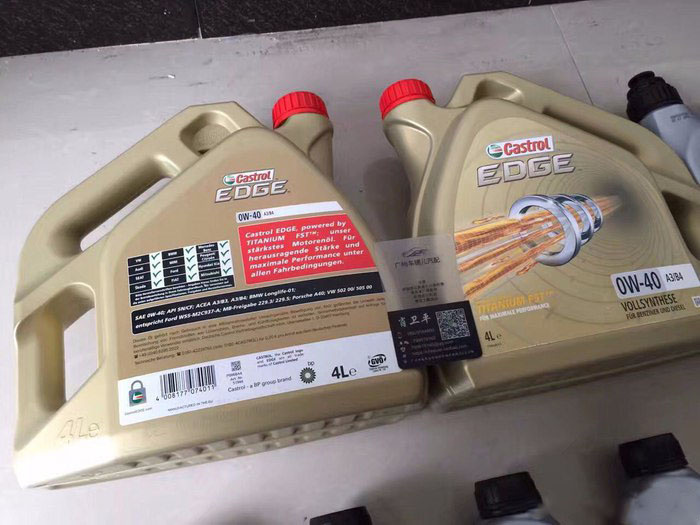

1.机油
机油的更换周期:矿物油5000公里、半合成7500公里、全合成10000公里。

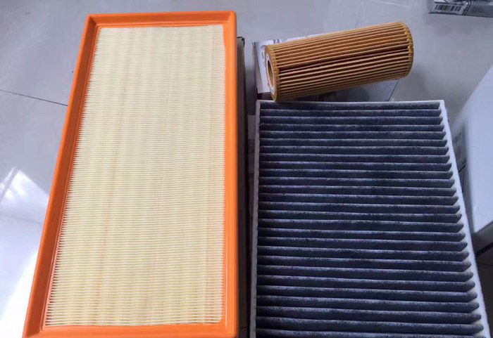

2.三滤
三滤大家都懂,空气滤芯、空调滤芯、机油滤芯,有的车空调滤芯还分内滤和外滤。平常的保养中,机滤随机油更换。空气滤芯和空调滤芯1-1.5万公里更换一次

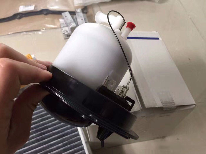

3.汽油滤芯
内置的汽油滤芯,更换比较麻烦。所以我们平常一般不换,大保养的时候反正都是大工程了,一块更换。(图中是途锐卡宴3.0T的,Q7的稍有区别)

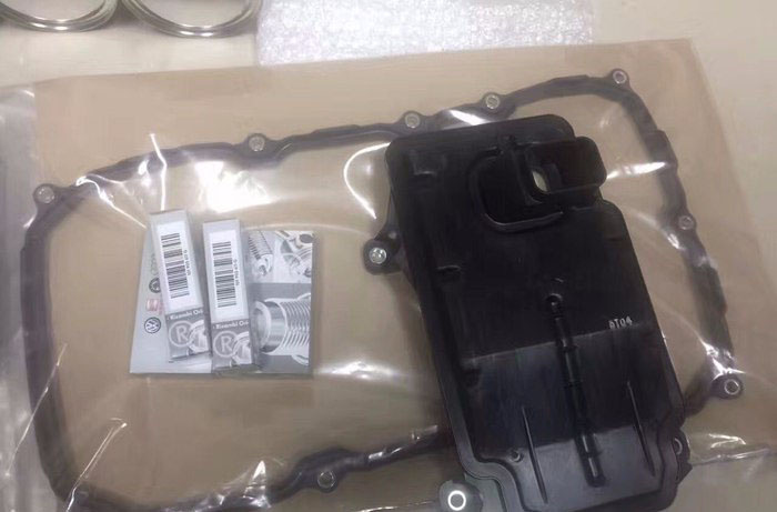

5.变速箱修包
变速箱修包,主要包括变速箱滤芯和油底壳密封垫,有的车型是分开卖的、有的是就在一个修包里面的,也有的还包含放油螺丝等。
变速箱滤芯,是一定要换的,跟换机油要换机油滤芯是一个道理。现在很多的修理厂,为省事又可以多赚钱都推荐不拆变速箱的机器循环换油,就是老油放的非常彻底,但是如果不换滤芯的话、很快就会二次污染的!
还有变速箱密封垫,这个钱不要省。只要拆了,就要换掉。都是一次性的。

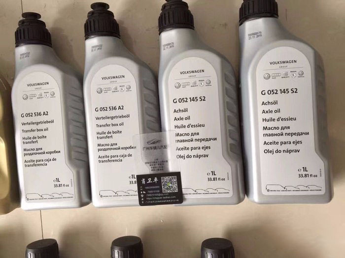

6.分动箱油和差速器油
大家都看见了吧?上面是两个型号。分动箱油和差速器油,是不一样的!大多数修理厂都混用!那是不专业的,也容易引起很多问题。不过,这两个东西都是高档的越野车才有,一般的家用车基本没有

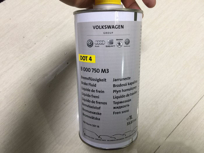

8.刹车油
刹车油,大家都知道要换的,这个主要是制动力的传递。具体的用量,根据修理厂来,一般1瓶足够了,也有的修理厂会用掉2瓶甚至更多,看操作。大家也可以选用海拉、ATE、博世的高端刹车油

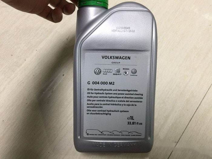

9.方向机油
方向机油,也叫做转向助力油。只有液压助力的车型需要换这个,电子助力的车没有用到这个。大家也可以用德国潘东兴的助力油

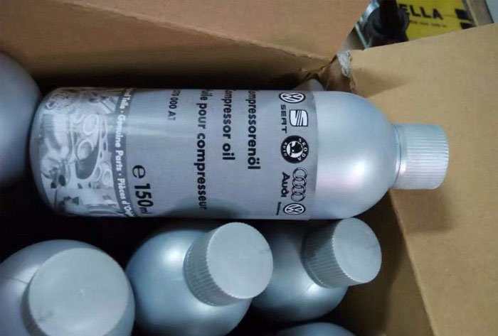

10.机械增压油
这个东西,一般漏油了才要换,150ml一小瓶好几百呢

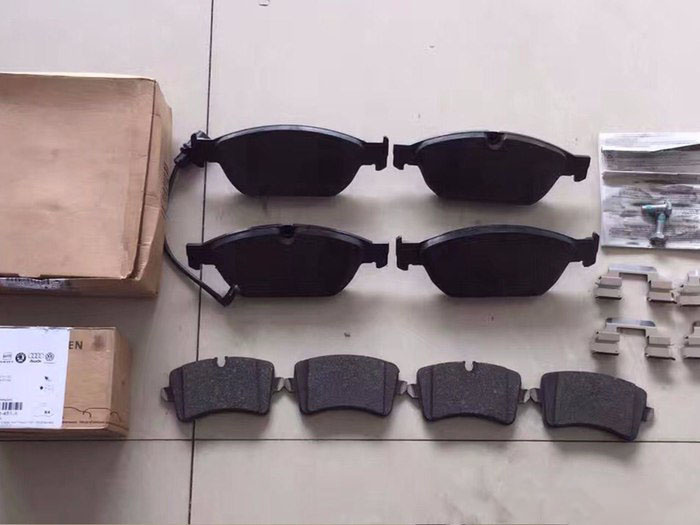

12.刹车片(图中是Q5刹车片为例)
德系车的刹车片,一般是6万公里更换。日韩系和国产的刹车片,制动材质偏软,使用里程更短。同时也要检查刹车盘的磨损情况。我们的建议是:2片1盘,也就是说,比如6万公里更换一次刹车片的话,那么就12万公里更换一次刹车盘。

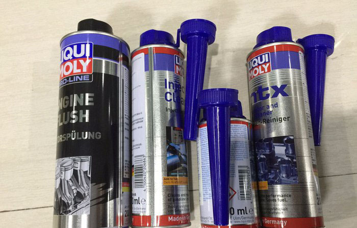

13.大清洗
除了更换的油品、滤芯等损耗件,大保养还需要进行深度的清洁。比如说发动机内部清洗剂,清除发动机内部的油腻、沉淀胶状物质;比如说积碳清洗套装,系统地清洗燃油管路、喷油嘴、进气门排气门、燃烧室的积碳;还有其它的,比如说三元催化清洗、节气门清洗。。。。
